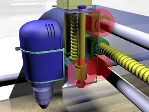

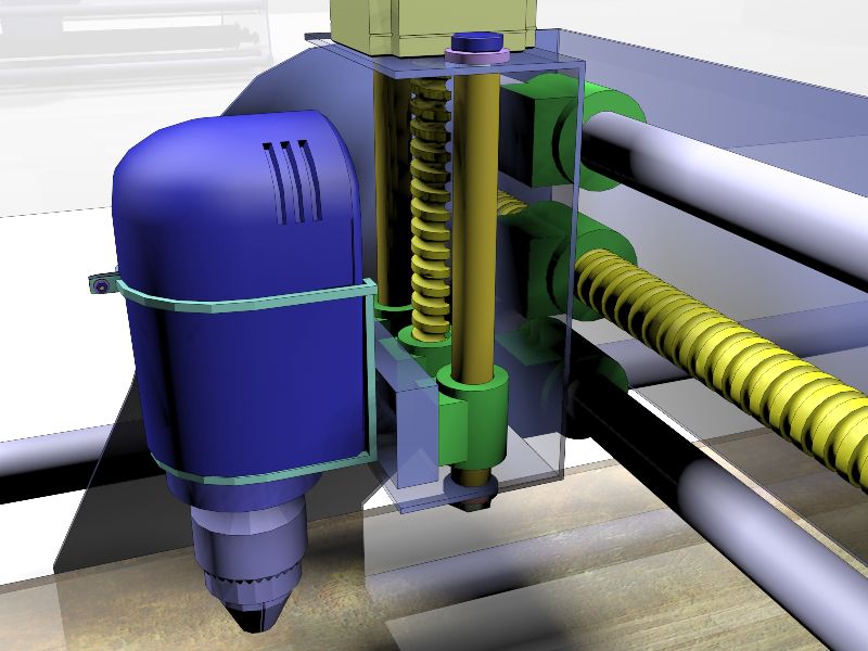

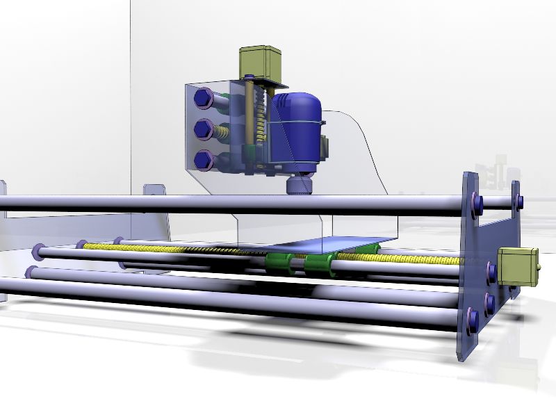

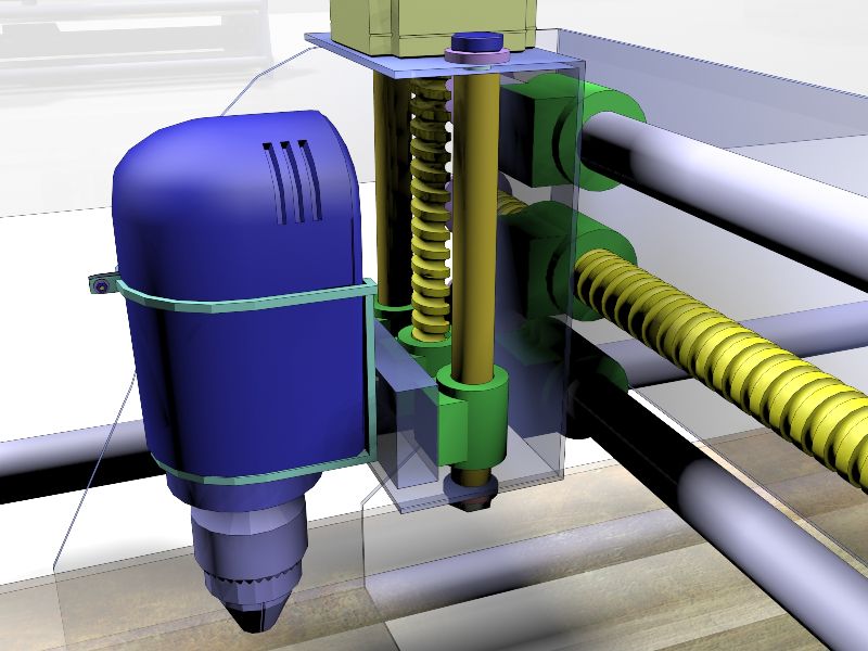

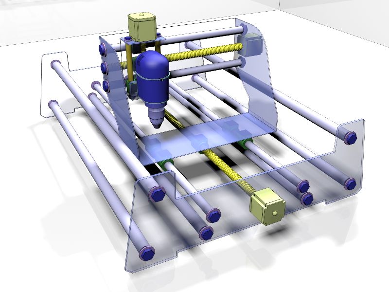

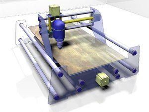

Здравствуйте! Вот наконец собрался написать...давно читаю )

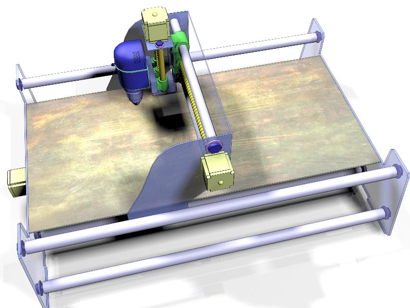

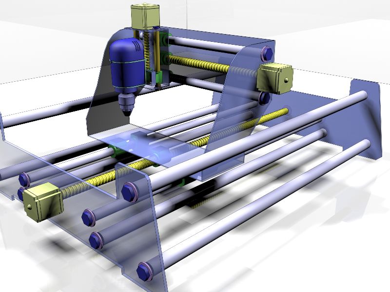

Хочется построить фрезер с рабочим полем порядка 800*800, конструктив частично подсмотрен у украинцев. Вот что получилось в первой итерации, хочется мнение (критического) по поводу жесткости в целом и направляющих на круглых стержнях в частности. Фрезеровать думается дерево, пластик...но наверняка захочется и металл, хотя бы кроить тонкие листы... :D
Боковинки видятся их толстого стеклотекстолита, возможно это плохой вариант?
Если рассматривать приобретение китов электроники/механики - у кого интереснее посмотреть?

Стол в воздухе висит - это плохо.
Лучше взять рельсы хотя бы цилиндрические и разрезные подшипники. и положить их на что-то прочное, хотя бы прямоугольный прокат.
И вот подшипников таких не бывает, они либо круглые и их тяжело крепить, либо в алюминиевом корпусе.

Так они же и есть в алюминиевом корпусе... Это же мы про подшипники которые по стержням скользят?

Fangorn писал(а):конструктив частично подсмотрен у украинцев
Луганск?) Которые слизали его вот здесь:
http://www.probotix.com/FireBall_v90_cnc_router_kit/
Причем офигительно удешевив конструкцию, что отрицательно отразилось на станке.

Короткие подшипники по одному на вал не есть гут
staok3111.jpg (2856 просмотров) <a class='original' href='./download/file.php?id=23746&mode=view' target=_blank>Загрузить оригинал (245.49 КБ)</a>
Ставьте либо по два либо по одному удлинённому.
