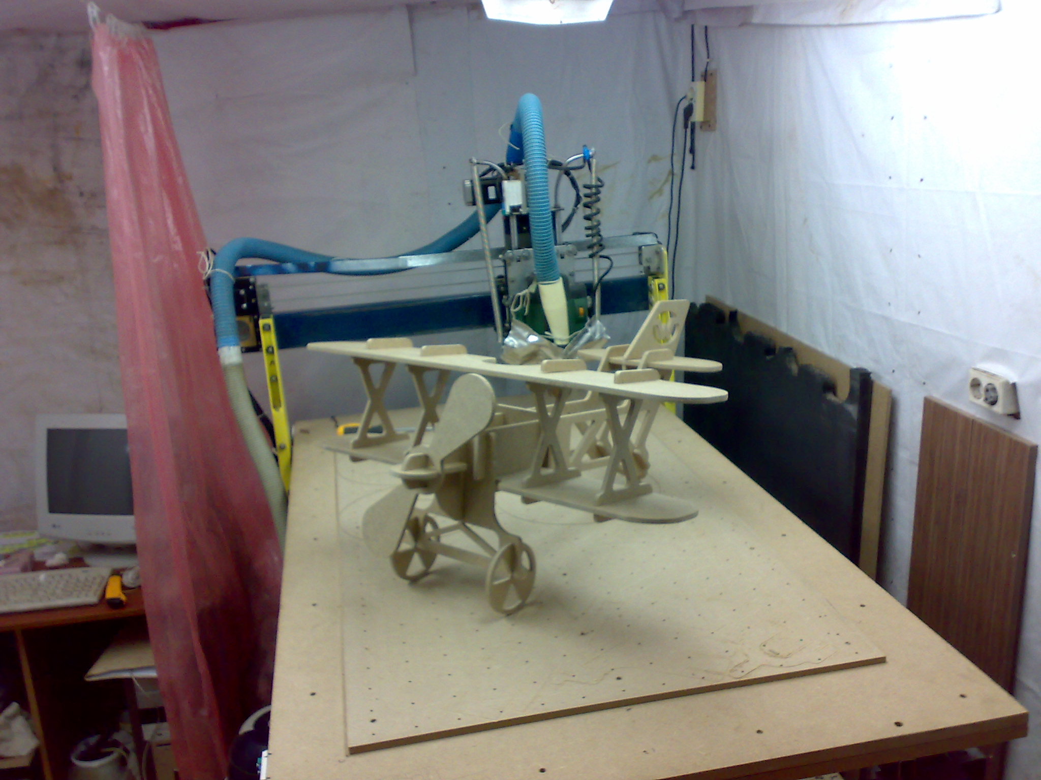

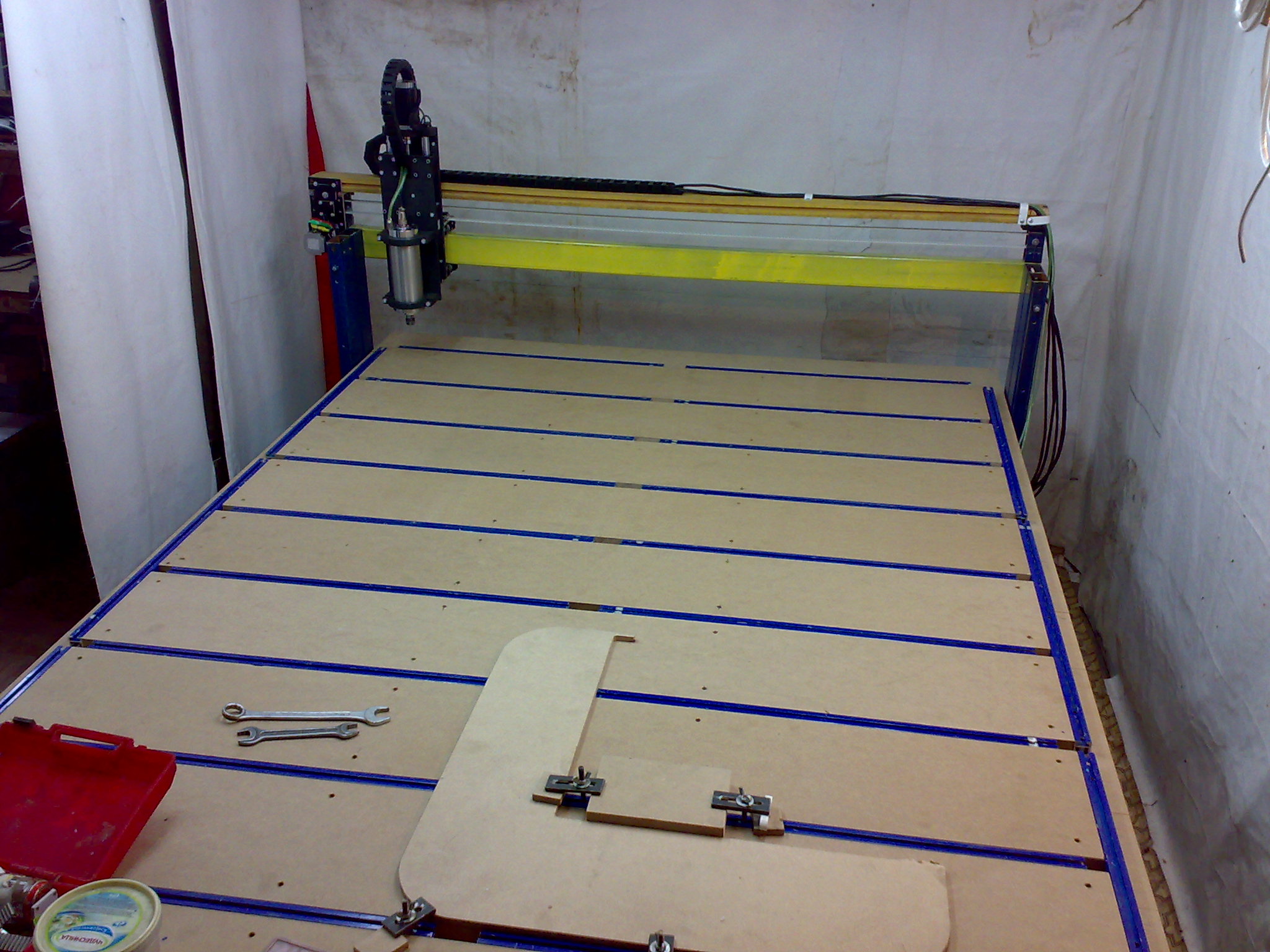

Начал делать бюджетный ЧПУ предварительно рабочая зона задумывалась 700х500х120,получилось1150х660 и в последующем пошаговая модернизация до 2000x665 затем 2060х1450 , но это может изменится в ту или иную сторону.
контролер и движки в пути . через неделю прийдут
контролер такой tb6560t4-v5-4-axis-cnc-controller-board-red-krasnyj-075a3e-280
движки 23hs2430-krutashhij-moment-28-kg-sm-075a3e-280
блок питания осталось собрать. по болку питания я написал
http://cnc-club.ru/forum/viewtopic.php? ... 776#p11776
на первом этапе получилось CNC1 , бюджет сего чуда 17тр (44110 просмотров) <a class='original' href='./download/file.php?id=6298&mode=view' target=_blank>Загрузить оригинал (405.83 КБ)</a>
смотрите и читайте весь процесс до конца, и строительство еще продолжается.
на втором этапе получилось версия CNC1.5, бюджет +12тр
190820122109.jpg (42211 просмотров) <a class='original' href='./download/file.php?id=9911&mode=view' target=_blank>Загрузить оригинал (483.56 КБ)</a>
вот станок после переработки CNC2
171120122411.jpg (42482 просмотра) <a class='original' href='./download/file.php?id=9556&mode=view' target=_blank>Загрузить оригинал (487.06 КБ)</a>
Еще добавлю. если есть деньги . то покупайте сразу все что нужно. а не собирайте из мусора. ну а если нет то это для вас. :eat:
