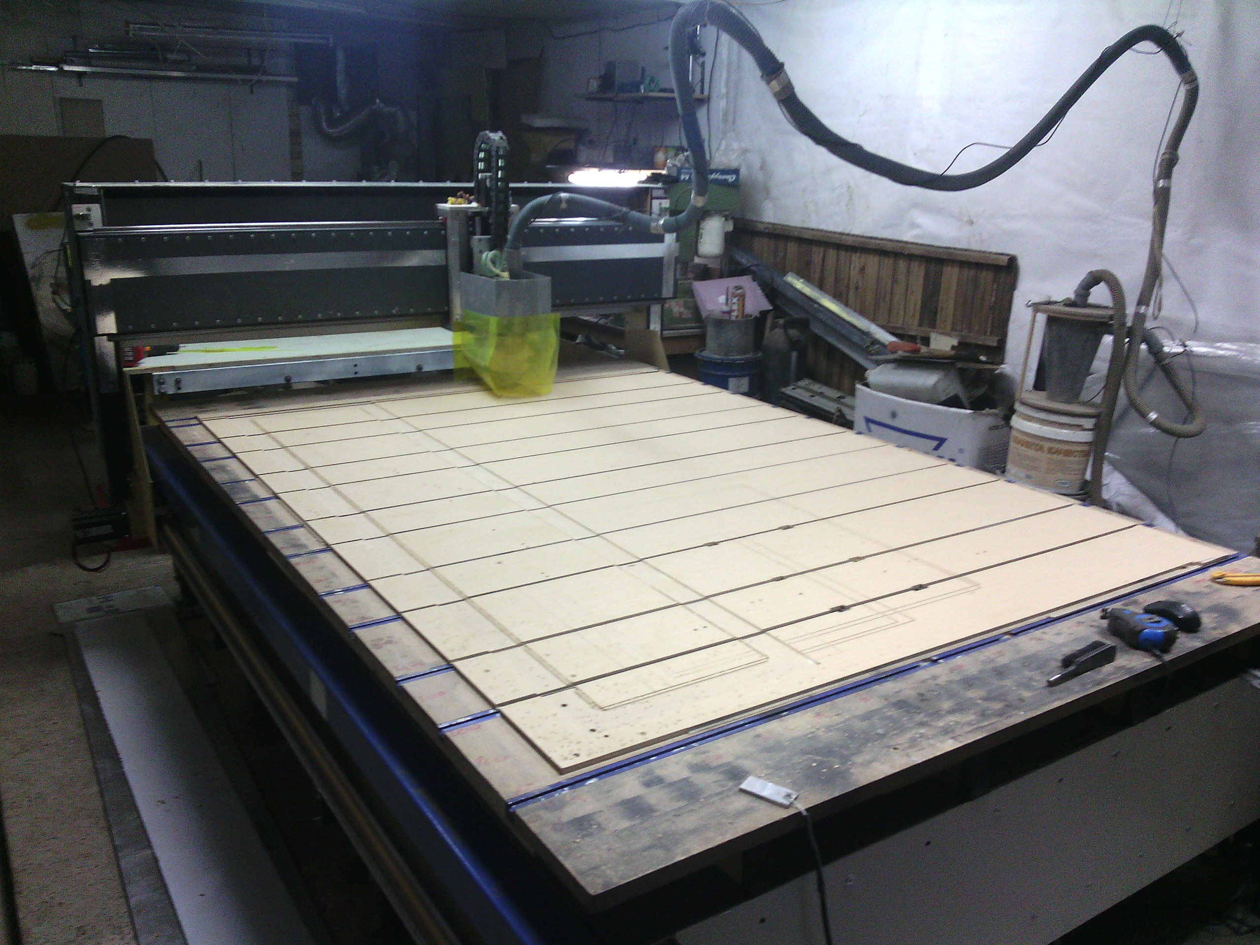

Начал делать бюджетный ЧПУ предварительно рабочая зона задумывалась 700х500х120,получилось1150х660 и в последующем пошаговая модернизация до 2000x665 затем 2060х1450 , но это может изменится в ту или иную сторону.
контролер и движки в пути . через неделю прийдут
контролер такой tb6560t4-v5-4-axis-cnc-controller-board-red-krasnyj-075a3e-280
движки 23hs2430-krutashhij-moment-28-kg-sm-075a3e-280
блок питания осталось собрать. по болку питания я написал
http://cnc-club.ru/forum/viewtopic.php? ... 776#p11776
на первом этапе получилось CNC1 , бюджет сего чуда 17тр (43696 просмотров) <a class='original' href='./download/file.php?id=6298&sid=e99877cbf7746c0d0f1adefb8cf4b10f&mode=view' target=_blank>Загрузить оригинал (405.83 КБ)</a>
смотрите и читайте весь процесс до конца, и строительство еще продолжается.
на втором этапе получилось версия CNC1.5, бюджет +12тр
190820122109.jpg (41797 просмотров) <a class='original' href='./download/file.php?id=9911&sid=e99877cbf7746c0d0f1adefb8cf4b10f&mode=view' target=_blank>Загрузить оригинал (483.56 КБ)</a>
вот станок после переработки CNC2
171120122411.jpg (42068 просмотров) <a class='original' href='./download/file.php?id=9556&sid=e99877cbf7746c0d0f1adefb8cf4b10f&mode=view' target=_blank>Загрузить оригинал (487.06 КБ)</a>
Еще добавлю. если есть деньги . то покупайте сразу все что нужно. а не собирайте из мусора. ну а если нет то это для вас. :eat:
Ссылки на станки создающиеся под впечатлением бюджетного станка Master_70
Бюджетный станок с ЧПУ 1500х1000 по мотивам станка Master_70 #1
модернизация до CNC3
версия CNC3 (22823 просмотра) <a class='original' href='./download/file.php?id=86075&sid=e99877cbf7746c0d0f1adefb8cf4b10f&mode=view' target=_blank>Загрузить оригинал (4.57 МБ)</a>
версия CNC3
версия модернизация CNC4
IMG_20150321_235933.jpg (22823 просмотра) <a class='original' href='./download/file.php?id=86076&sid=e99877cbf7746c0d0f1adefb8cf4b10f&mode=view' target=_blank>Загрузить оригинал (1.06 МБ)</a>
