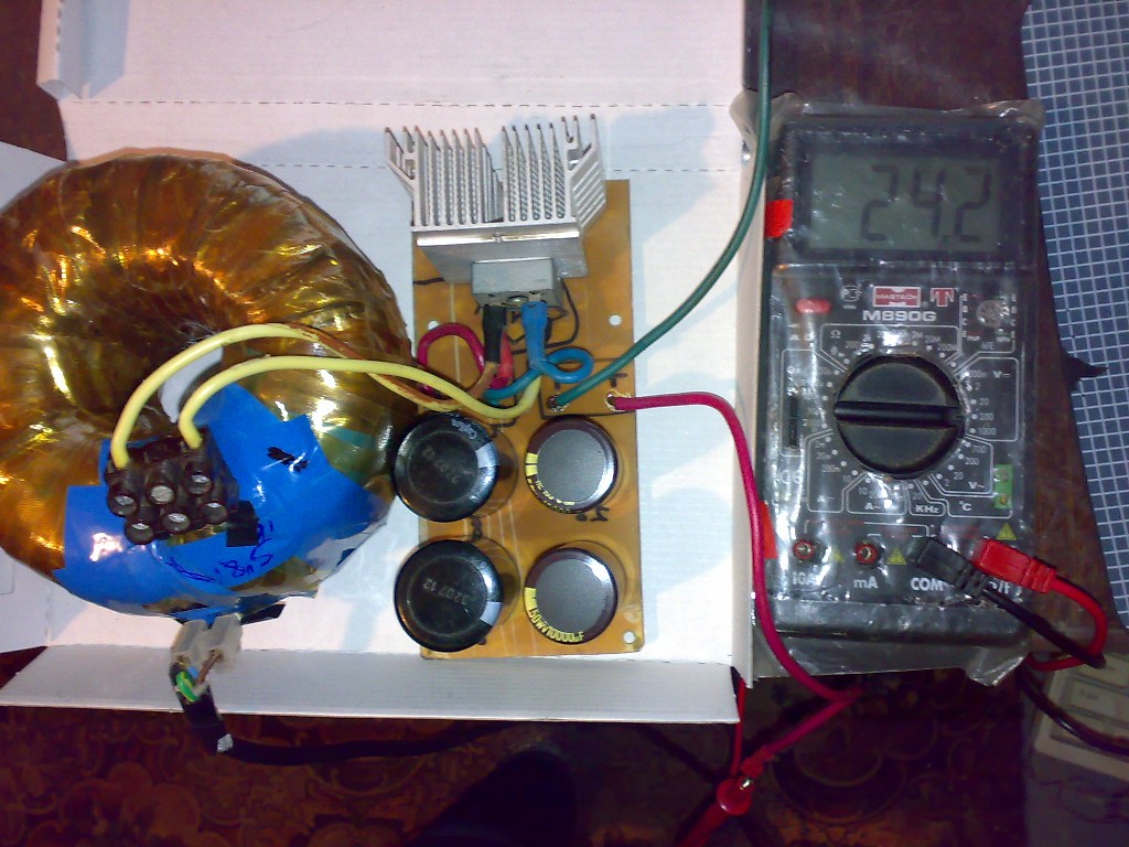

вот для станка собрал блок питания . :cheesy:
141220111457.jpg (45588 просмотров) <a class='original' href='./download/file.php?id=3412&mode=view' target=_blank>Загрузить оригинал (225.14 КБ)</a>
131220111448.jpg (45588 просмотров) <a class='original' href='./download/file.php?id=3413&mode=view' target=_blank>Загрузить оригинал (262.95 КБ)</a>
теперь можно уже прикинуть бюджет .
потратил на контролер 2800р ,3шд 6900р, и бп обошёлся в 300р , плюс доставка 350р . и того на данном этапе вышло 10350р.
далее закуплено железо на 1500р . кое что так нашел , 3 шпильки на 16 мм по 110р =330р . и того еще1830р.
вот уже набралось 12180р., вобщем пока терпимая цифра. :)
в планах уложится на первом этапе в 15000р .

вот сделал блок питания . подключил контролер и оно все заработало.
сейчас дело за железом осталось. :cheesy:

Re: Начал делать бюджетный ЧПУ
На больших скоростях движки не пробовал гонять?
Не греются?
_taras_
Сообщения: 541
Репутация: 69
Сообщение _taras_ »
Для таких движков крайне желательно сваять дампер http://cnc-controller.ru/dumper.html
видео необходимости дампера http://forum.rcdesign.ru/f110/thread221323.html

_taras_ писал(а):Для таких движков крайне желательно сваять дампер http://cnc-controller.ru/dumper.html
это все понятно. но непонятно куда в моем случае втыкать этот дампер.???? с входа контролера ШД на ШД?????
http://www.zavetrom.ru
_taras_
Сообщения: 541
Репутация: 69
Сообщение _taras_ »
Подключается выход питания (с БП) на вход дампера, со выхода дампера на вход питания контролера.
master_70
Сообщения: 1922
Репутация: 317
Откуда: Московская_обл
Сообщение master_70 »
_taras_ писал(а):Подключается выход питания (с БП) на вход дампера, со выхода дампера на вход питания контролера.
тогда непонятно. если с движка пойден напруга, то она через доайвера и весь контролер пройдет?
придется наверное спаять . только надо схемку найти нормальную. рабочую с доступными деталями. и самое главное понятную для меня. и + с печатной платой. тогда за полдня соберу.
Понадобится помощь - помогу и со схемой и с печатной платой, если есть только схема. Подберём доступные компоненты.
Я тоже не понимаю, почему дампер ставится между контроллером и БП, а не между контроллером и движками. Там по ссылке есть видео, в котором человек говорит, что если на драйвер поступает слишком большая нагрузка - то он отключается (а наши вообще горят). Но тогда получается дампер нужно ставить до контроллера...

Nick писал(а):... слишком большая нагрузка - то он отключается (а наши вообще горят). Но тогда получается дампер нужно ставить до контроллера...
Проблема не в превышении тока, а в превышении напряжения.
Сообщение PKM »
Похоже, дампер ставится между БП и драйвером.
А куда иначе? На каждую фазу шаговика разве что :)

Petka писал(а):
у мнея схем нет :x да и не понимаю но собрать по схеме как конструктор собрать смогу. если у тебя есть рабочие схемы а еще и с печатной платой , то буду признателен.
вот это ваще как? http://cnc-controller.ru/dumper.html
но надо под мое питание делать.
