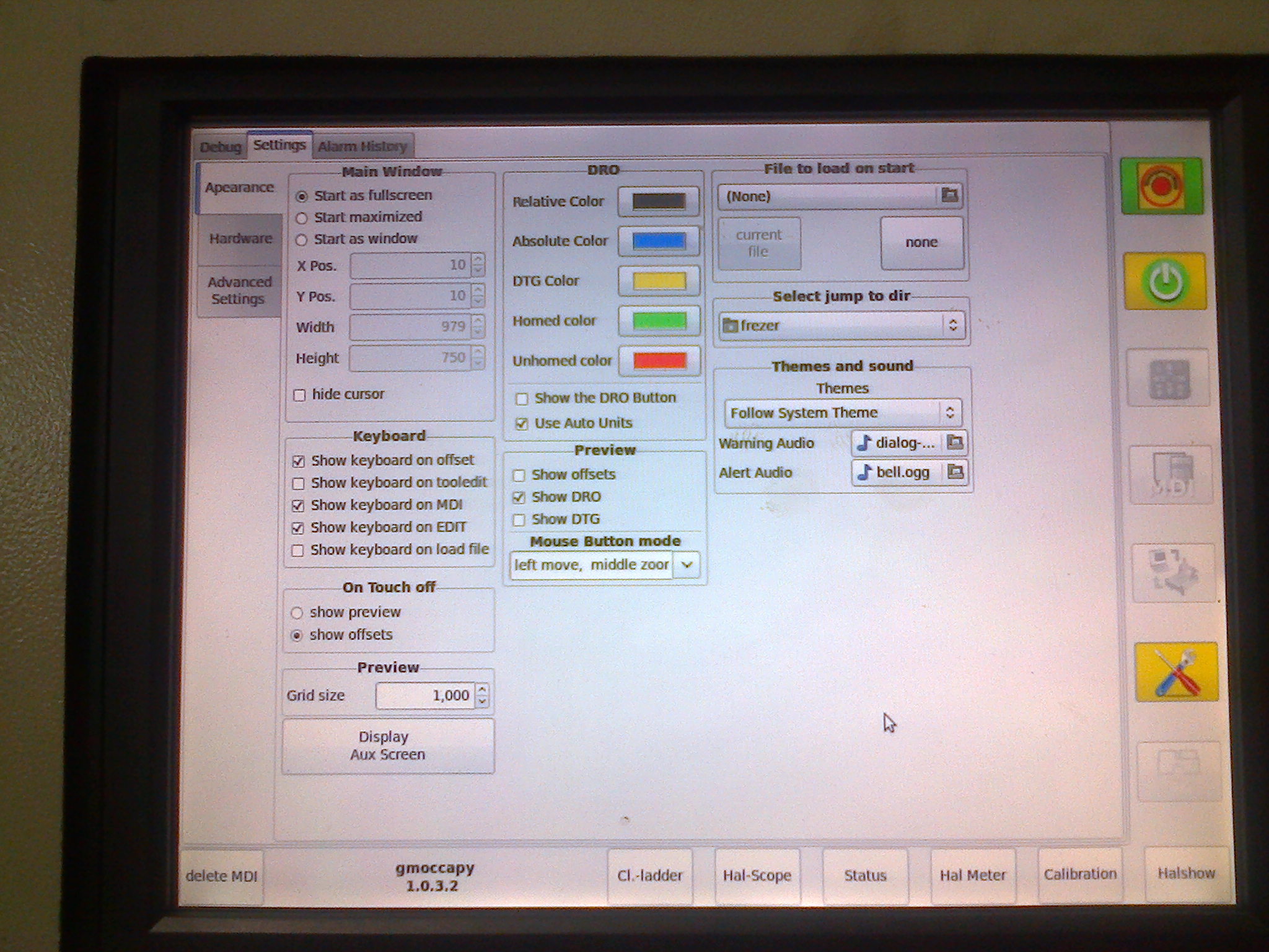

Установка Gmoccapy у меня получилась вот так -
1)в консоли набрать : sudo gedit /etc/apt/sources.list.d/linuxcnc-buildbot.list
2) откроется пустой файл в редакторе
туда вставить эти строчки и сохранить:
deb http://buildbot.linuxcnc.org/ lucid master-rt
deb-src http://buildbot.linuxcnc.org/ lucid master-rt
потом в консоле по мере исполнения набирать
3) sudo apt-get update
4) sudo apt-get install libmodbus5
5) sudo apt-get install linuxcnc
6) linuxcnc
и при загрузке linuxcnc выбираешь станок gmoccapy 4axis
(вообще много новых станков появляется)
или в своем ини файле вместо AXIS указать GMOCCAPY
Причесываю шкафчик попутно схему рисую сегодня почти все провода промаркировал (6930 просмотров) <a class='original' href='./download/file.php?id=26682&mode=view' target=_blank>Загрузить оригинал (576.81 КБ)</a>
Gmocappy очень удобно с тачскрином (6930 просмотров) <a class='original' href='./download/file.php?id=26683&mode=view' target=_blank>Загрузить оригинал (548.71 КБ)</a>
Молодцы разработчики (6930 просмотров) <a class='original' href='./download/file.php?id=26684&mode=view' target=_blank>Загрузить оригинал (513.75 КБ)</a>

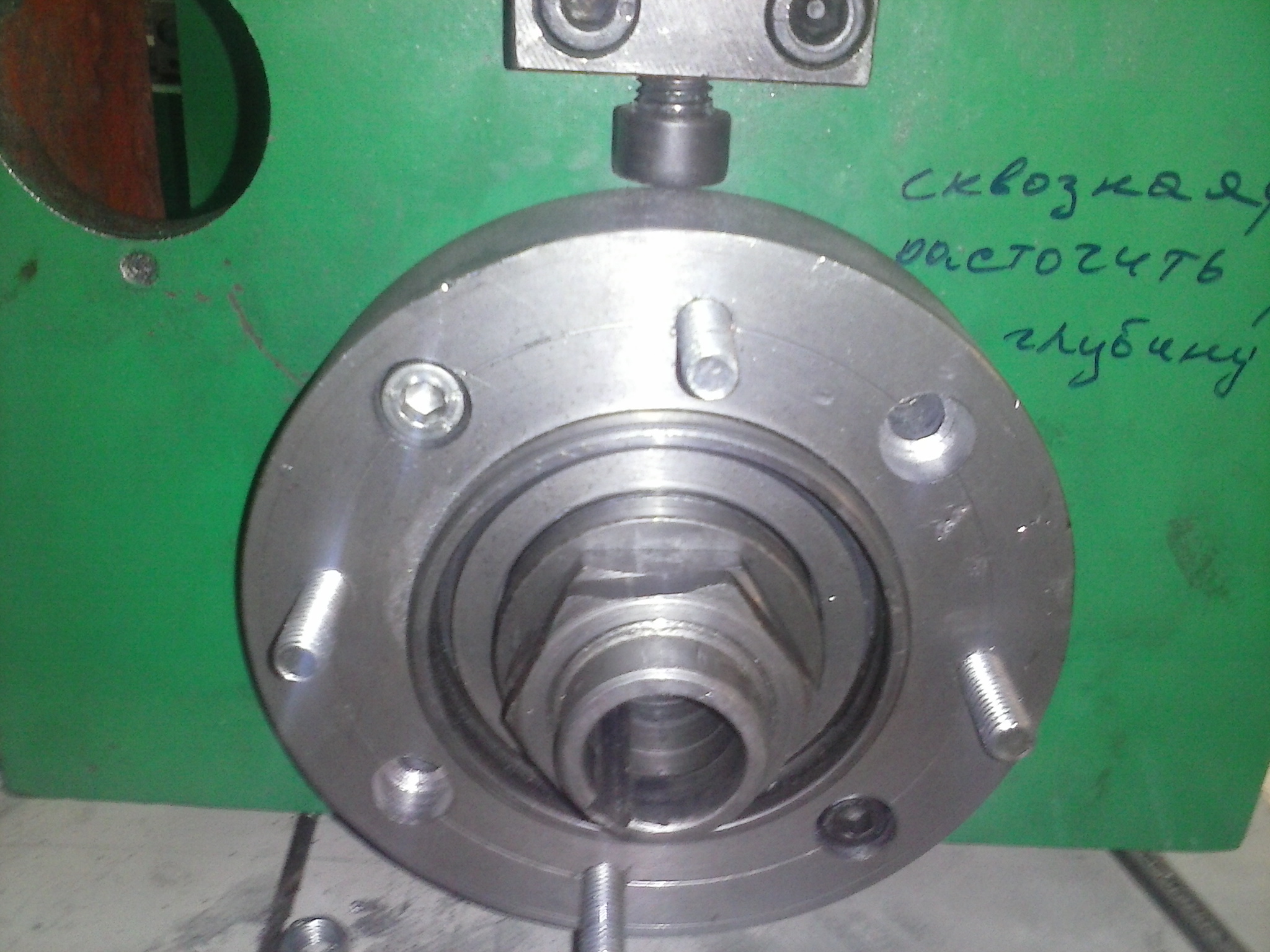

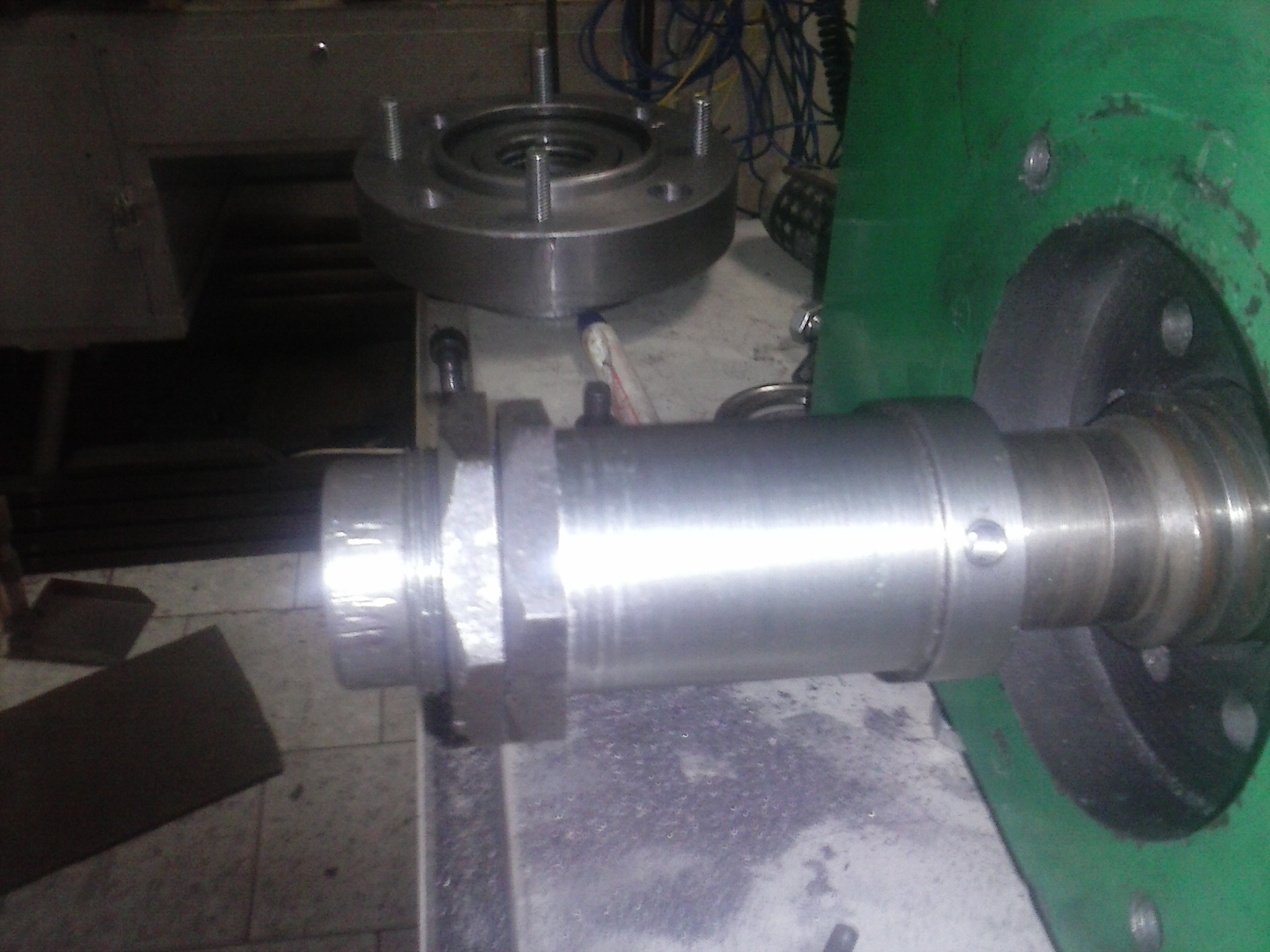

Вот еще один мотор на своем месте :good:
Проставка(там опорный и радиально-упорный подшипник) и переходной флянец (6804 просмотра) <a class='original' href='./download/file.php?id=27988&mode=view' target=_blank>Загрузить оригинал (902.15 КБ)</a>
Это была вращающаяся гайка теперь она застопорена (6804 просмотра) <a class='original' href='./download/file.php?id=27989&mode=view' target=_blank>Загрузить оригинал (844.71 КБ)</a>
Изображение 126.jpg (6804 просмотра) <a class='original' href='./download/file.php?id=27990&mode=view' target=_blank>Загрузить оригинал (1.05 МБ)</a>
Вот так мотор на заде станка висит (6804 просмотра) <a class='original' href='./download/file.php?id=27992&mode=view' target=_blank>Загрузить оригинал (1019.21 КБ)</a>

Там муфты нет шпоночные пазы и гужоны.
Я как красить крепления и окончательно собирать буду обязательно для истории сфотографирую.
