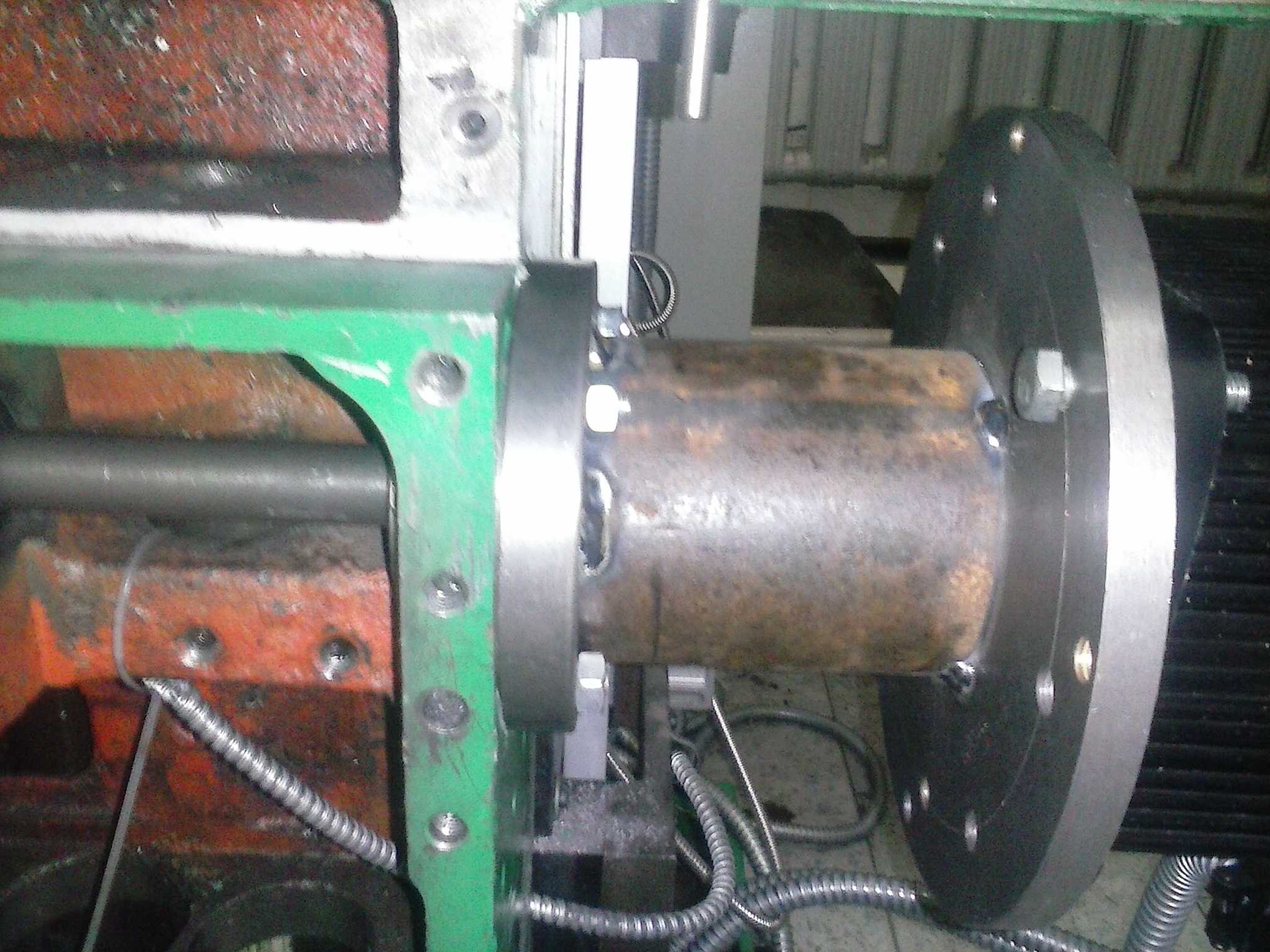

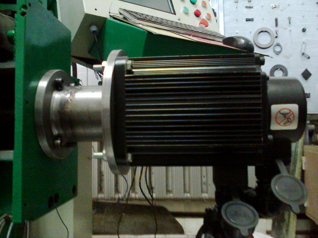

Вот еще один мотор на своем месте :good:
Проставка(там опорный и радиально-упорный подшипник) и переходной флянец (6782 просмотра) <a class='original' href='./download/file.php?id=27988&mode=view' target=_blank>Загрузить оригинал (902.15 КБ)</a>
Это была вращающаяся гайка теперь она застопорена (6782 просмотра) <a class='original' href='./download/file.php?id=27989&mode=view' target=_blank>Загрузить оригинал (844.71 КБ)</a>
Изображение 126.jpg (6782 просмотра) <a class='original' href='./download/file.php?id=27990&mode=view' target=_blank>Загрузить оригинал (1.05 МБ)</a>
Вот так мотор на заде станка висит (6782 просмотра) <a class='original' href='./download/file.php?id=27992&mode=view' target=_blank>Загрузить оригинал (1019.21 КБ)</a>
Re: фрезерный станок 67к25пр модернизировать
А какая муфта стоит, и как ты ее надевал?
Сообщение aleha »
Там муфты нет шпоночные пазы и гужоны.
Я как красить крепления и окончательно собирать буду обязательно для истории сфотографирую.
Не хочу огорчать, но потом всё же придется ставить муфту
