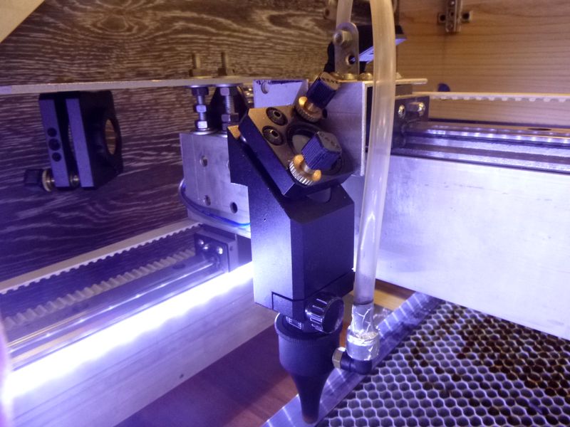

Это режущая головка на каретке, фольга - герметизация
P1030179.JPG (127558 просмотров) <a class='original' href='./download/file.php?id=28090&sid=d50c0d23229f452b88ae35951d12d904&mode=view' target=_blank>Загрузить оригинал (99.5 КБ)</a>

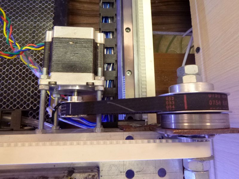

Каретки двигаются шаговыми двигателями через редуктор и ремни.
P1030180.JPG (127558 просмотров) <a class='original' href='./download/file.php?id=28091&sid=d50c0d23229f452b88ae35951d12d904&mode=view' target=_blank>Загрузить оригинал (80.56 КБ)</a>
Редуктор оси У. Привод идет на ось во всю ширину станка. Т.е.
P1030181.JPG (127558 просмотров) <a class='original' href='./download/file.php?id=28092&sid=d50c0d23229f452b88ae35951d12d904&mode=view' target=_blank>Загрузить оригинал (100.52 КБ)</a>
левая и правая каретки перемещаются ремнями, синхронно (решил, что так исключу возможность перекоса)

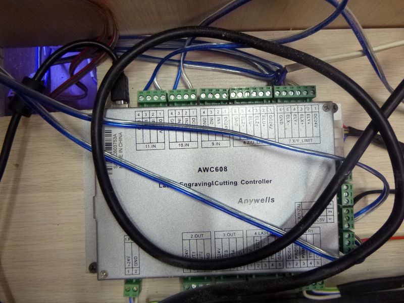

Контроллер DSP выбрал такой. Причины: не самый дорогой, софт бесплатный (без ключей) и он на самом деле не китайский, а Америкосской разработки. Недавно здесь где то видел на форуме, что прошивки выходят под него новые. Сам не прошивал. Пока не знаю как.
Да, чуть не забыл, еще читал, что "Литро" очень чувствительный к броскам, надо обязательно заземлять. Мой вроде пока без вылетов. Ну т.е. не так критично к заземлению и броскам. Хотя фильтр я на вход поставил по питанию.

Vladimir 2011 писал(а):Как именно надо расположить вентиляторы относительно зеркал и куда именно должно дуть? Подойдут ли компьютерные кулеры?
У больших "резаков" видел вариант вытяжки "из-под стола" - вентиляторы стоят под решёткой и вытягивают весь дым вниз через обрабатываемую деталь.
Дуть однозначно надо - собственно для этого и ставят компрессоры. на 100вт резаков советуют минимум 5атмосфер 200-300л/мин(обычный компрессор с 10л ресивером для аэрографии).
Вообще, сторона реза не обгорает - просто продукты реза оседают на холодную древесину, образуя некрасивые рыжие пятна. задача вытяжки - тянуть всё что нарезал резак, задача воздуходувки под линзой - как можно быстрей убирать продукты реза из обрабатываемой зоны. И тут как раз важен баланс - чем больше вы разбавите дым, тем меньше его осядет на внутренностях станка.

megagad писал(а):задача воздуходувки под линзой - как можно быстрей убирать продукты реза из обрабатываемой зоны
... и от линзы, чтобы ее сберечь

Fisher писал(а): и от линзы, чтобы ее сберечь
Для линзы на мощных резаках ставят свой обдув(чтоб охлаждать линзу и зеркало), и между "нижним" отделом и верхним обычно есть защитное стекло(именно для защиты самой линзы).

Сделал еще одно вытяжное отверстие под сотовым столом и подключил компрессор. Воздух подается под давлением 2.5 атм. Качество реза и чистота возросли. Спасибо всем за консультации!
Правда иногда вырезанные фрагменты выдувает со своих мест. :)
