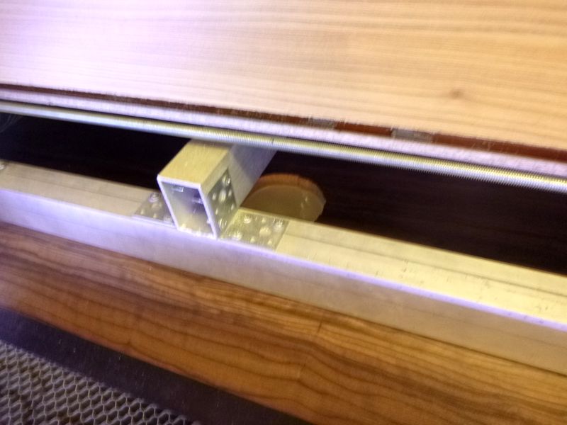

Собрал резак. Вот решил показать из чего и как:
P1030175.JPG (128205 просмотров) <a class='original' href='./download/file.php?id=28086&sid=f434c02cd164244901c61bc2b0f4b4a0&mode=view' target=_blank>Загрузить оригинал (76.19 КБ)</a>
Станина собрана из алюм трубы 40х60. Соединения саморезами большими и еще сверху уголками.
P1030176.JPG (128205 просмотров) <a class='original' href='./download/file.php?id=28087&sid=f434c02cd164244901c61bc2b0f4b4a0&mode=view' target=_blank>Загрузить оригинал (76.02 КБ)</a>
На левой и правой трубе направляющие Y
P1030177.JPG (128205 просмотров) <a class='original' href='./download/file.php?id=28088&sid=f434c02cd164244901c61bc2b0f4b4a0&mode=view' target=_blank>Загрузить оригинал (77.22 КБ)</a>
К каретке прикручена труба Х тоже с направляющей и кареткой под голову

У меня возник вопрос. Решил я из сосновой фанеры 4 мм вырезать изделие.
Резка продолжалась около 30 мин. Во время резки было очень много дыма (наблюдал через стекло).
Я думал, что фанера прорезается и подгорает днище корпуса. (я думал, что так и все и должно быть - вытяжка вытянет дым и все будет хорошо)
P1030202.JPG (128071 просмотр) <a class='original' href='./download/file.php?id=28152&sid=f434c02cd164244901c61bc2b0f4b4a0&mode=view' target=_blank>Загрузить оригинал (2.23 МБ)</a>
Оказалось, что вырезались только первые детали, потом фанера не прорезалась
P1030203.JPG (128071 просмотр) <a class='original' href='./download/file.php?id=28153&sid=f434c02cd164244901c61bc2b0f4b4a0&mode=view' target=_blank>Загрузить оригинал (1.94 МБ)</a>
я сначала подумал, что с фокусом что то, оказалось причина в том, что во время реза на зеркала осела копоть:
P1030174.JPG (128071 просмотр) <a class='original' href='./download/file.php?id=28154&sid=f434c02cd164244901c61bc2b0f4b4a0&mode=view' target=_blank>Загрузить оригинал (1.96 МБ)</a>
Сотовый стол пожелтел в местах реза фанеры.
P1030199.JPG (128071 просмотр) <a class='original' href='./download/file.php?id=28155&sid=f434c02cd164244901c61bc2b0f4b4a0&mode=view' target=_blank>Загрузить оригинал (2.43 МБ)</a>
Еще я решил посмотреть горело ли основание корпуса (Пока не закрыл листом жести)
Nick писал(а):ЗЫ на боишься, что такой корпус может загореться?
P1030201.JPG (128071 просмотр) <a class='original' href='./download/file.php?id=28156&sid=f434c02cd164244901c61bc2b0f4b4a0&mode=view' target=_blank>Загрузить оригинал (2.12 МБ)</a>
Днище блестело и к нему прилипали пальцы (на фото след от прилипших пальцев)
Очень похоже что все покрыто сосновой смолой...
Никаких следов горения я не нашел (пока не знаю как объяснить это)
Да в общем не это главное!
Главные вопросы:
- выходит, что сосновую фанеру нельзя так резать? (все покроется гарью и смолой)
- надо брать другую фанеру?
- или надо как то изменить отвод дыма, вытяжку?
Поделитесь опытом! Научите резать фанеру лазером! Расскажите какие "фанеры" используете Вы, в каких режимах режете, гравируете?

1) Любое дерево при гравировке/резании на выходе даст "дёготь"
2) фанера не при чём
3) нужно организовать нормальный обдув зеркала/линзы и собственно вытяжку(минимум 300 кубов в минуту при вырезании и около 100 при обычной гравировке). Вентиляторы должны дуть на заготовку, плюс вытягивать образующийся дым. Тоесть - на морде несколько вентиляторов, и сзади станка на вытяжку.

Vladimir 2011 писал(а):Как именно надо расположить вентиляторы относительно зеркал и куда именно должно дуть? Подойдут ли компьютерные кулеры?
У больших "резаков" видел вариант вытяжки "из-под стола" - вентиляторы стоят под решёткой и вытягивают весь дым вниз через обрабатываемую деталь.
Дуть однозначно надо - собственно для этого и ставят компрессоры. на 100вт резаков советуют минимум 5атмосфер 200-300л/мин(обычный компрессор с 10л ресивером для аэрографии).
Вообще, сторона реза не обгорает - просто продукты реза оседают на холодную древесину, образуя некрасивые рыжие пятна. задача вытяжки - тянуть всё что нарезал резак, задача воздуходувки под линзой - как можно быстрей убирать продукты реза из обрабатываемой зоны. И тут как раз важен баланс - чем больше вы разбавите дым, тем меньше его осядет на внутренностях станка.

megagad писал(а):задача воздуходувки под линзой - как можно быстрей убирать продукты реза из обрабатываемой зоны
... и от линзы, чтобы ее сберечь

Fisher писал(а): и от линзы, чтобы ее сберечь
Для линзы на мощных резаках ставят свой обдув(чтоб охлаждать линзу и зеркало), и между "нижним" отделом и верхним обычно есть защитное стекло(именно для защиты самой линзы).

Ну я про это и говорил собсна...

Сделал еще одно вытяжное отверстие под сотовым столом и подключил компрессор. Воздух подается под давлением 2.5 атм. Качество реза и чистота возросли. Спасибо всем за консультации!
Правда иногда вырезанные фрагменты выдувает со своих мест. :)
