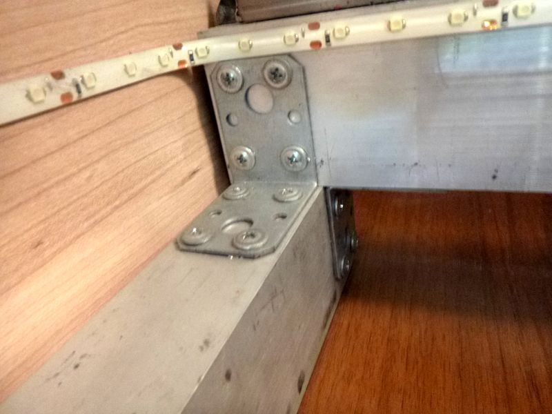

Станина собрана из алюм трубы 40х60. Соединения саморезами большими и еще сверху уголками.

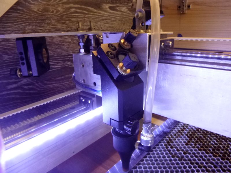

Это режущая головка на каретке, фольга - герметизация

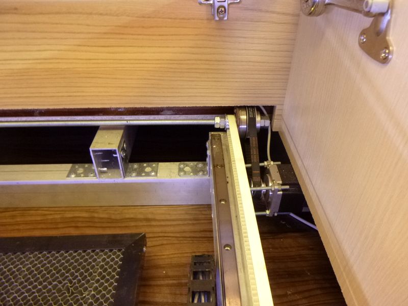

Каретки двигаются шаговыми двигателями через редуктор и ремни.
P1030180.JPG (128206 просмотров) <a class='original' href='./download/file.php?id=28091&sid=ea8408199fb23e1c9ef3b347481b2f89&mode=view' target=_blank>Загрузить оригинал (80.56 КБ)</a>
Редуктор оси У. Привод идет на ось во всю ширину станка. Т.е.
P1030181.JPG (128206 просмотров) <a class='original' href='./download/file.php?id=28092&sid=ea8408199fb23e1c9ef3b347481b2f89&mode=view' target=_blank>Загрузить оригинал (100.52 КБ)</a>
левая и правая каретки перемещаются ремнями, синхронно (решил, что так исключу возможность перекоса)

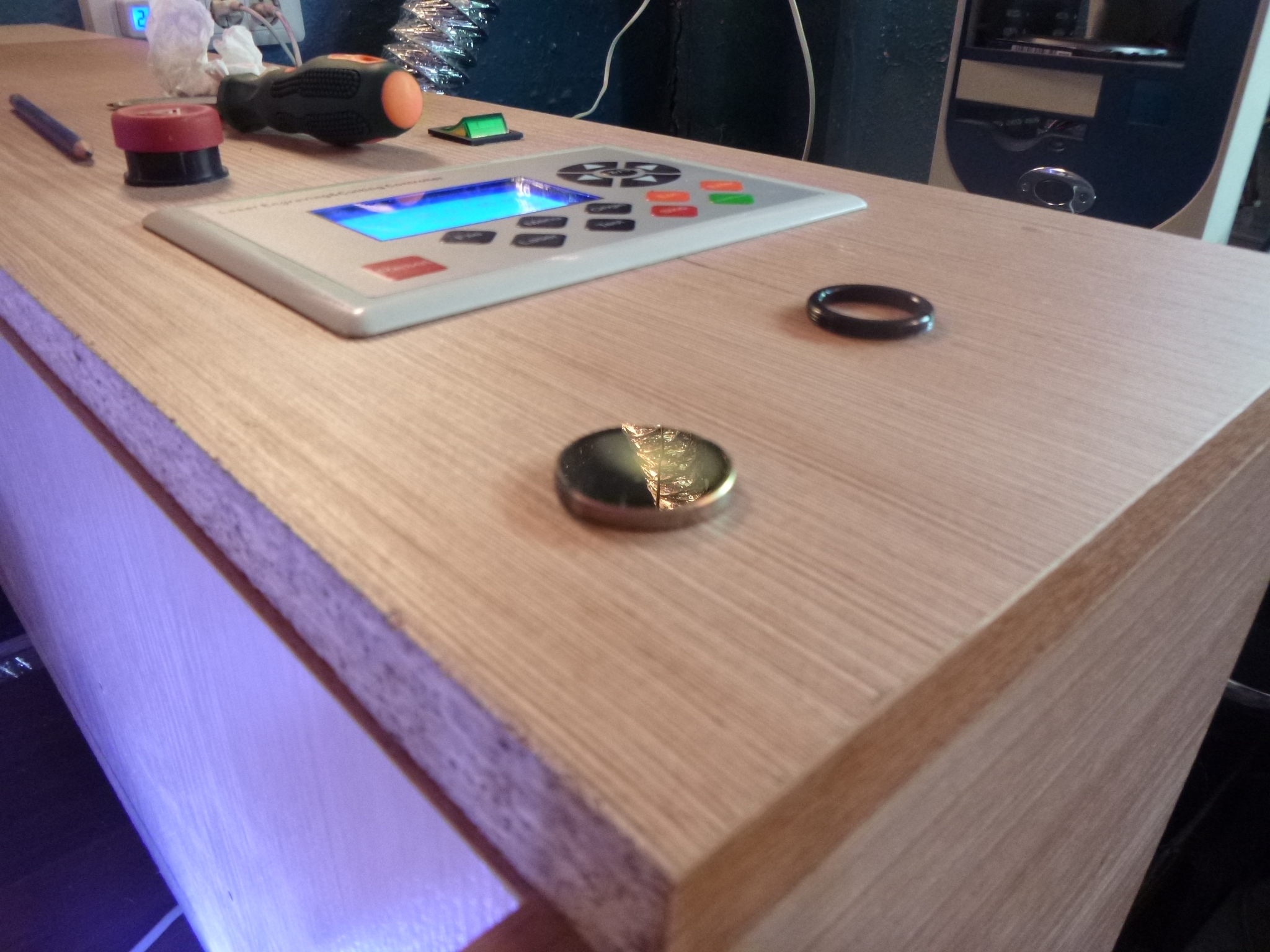

Справа отсек под электронику. После тестов на голой раме разобрал и собрал уже в корпусе.

P1030187.JPG (128206 просмотров) <a class='original' href='./download/file.php?id=28097&sid=ea8408199fb23e1c9ef3b347481b2f89&mode=view' target=_blank>Загрузить оригинал (108.19 КБ)</a>
Контроллер DSP выбрал такой. Причины: не самый дорогой, софт бесплатный (без ключей) и он на самом деле не китайский, а Америкосской разработки. Недавно здесь где то видел на форуме, что прошивки выходят под него новые. Сам не прошивал. Пока не знаю как.
Да, чуть не забыл, еще читал, что "Литро" очень чувствительный к броскам, надо обязательно заземлять. Мой вроде пока без вылетов. Ну т.е. не так критично к заземлению и броскам. Хотя фильтр я на вход поставил по питанию.

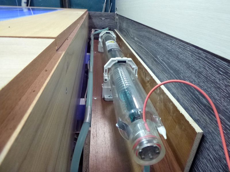

Третье отделение для трубы. Установлена на пластиковые специальные крепления с регулировкой положения.
P1030191.JPG (128206 просмотров) <a class='original' href='./download/file.php?id=28100&sid=ea8408199fb23e1c9ef3b347481b2f89&mode=view' target=_blank>Загрузить оригинал (84.83 КБ)</a>
Водяное охлаждение. Через медные трубки в корпусе. Прочитал, что антифриз разрушает оцинкованные трубки. Вспомнил про автомобильный радиатор.
Решил, что будет медь. между трубой и трубкой выходной стоял датчик потока. Напор был маленький. Подумал из-за сопротивления датчика. Убрал датчик. Все равно показалось мало - поменял помпу: разницы никакой, пока оставил так. Датчик хочу вернуть, DSP позволяет следить за потоком.
Еще хочу поставить контроллер с датчиком температуры на выходной поток. Пока не решил как это реализовать. Снаружи не очень будет - провода надо тянуть в корпус. В корпусе сделаешь - не хочу протечку допустить. Антифриз такая штука - прошлой осенью капнул, капля до сих пор не высохла! (серьезно!)
P1030192.JPG (128206 просмотров) <a class='original' href='./download/file.php?id=28101&sid=ea8408199fb23e1c9ef3b347481b2f89&mode=view' target=_blank>Загрузить оригинал (98.94 КБ)</a>

50 литров антифриза для пассивного охлаждения лазерной трубы.

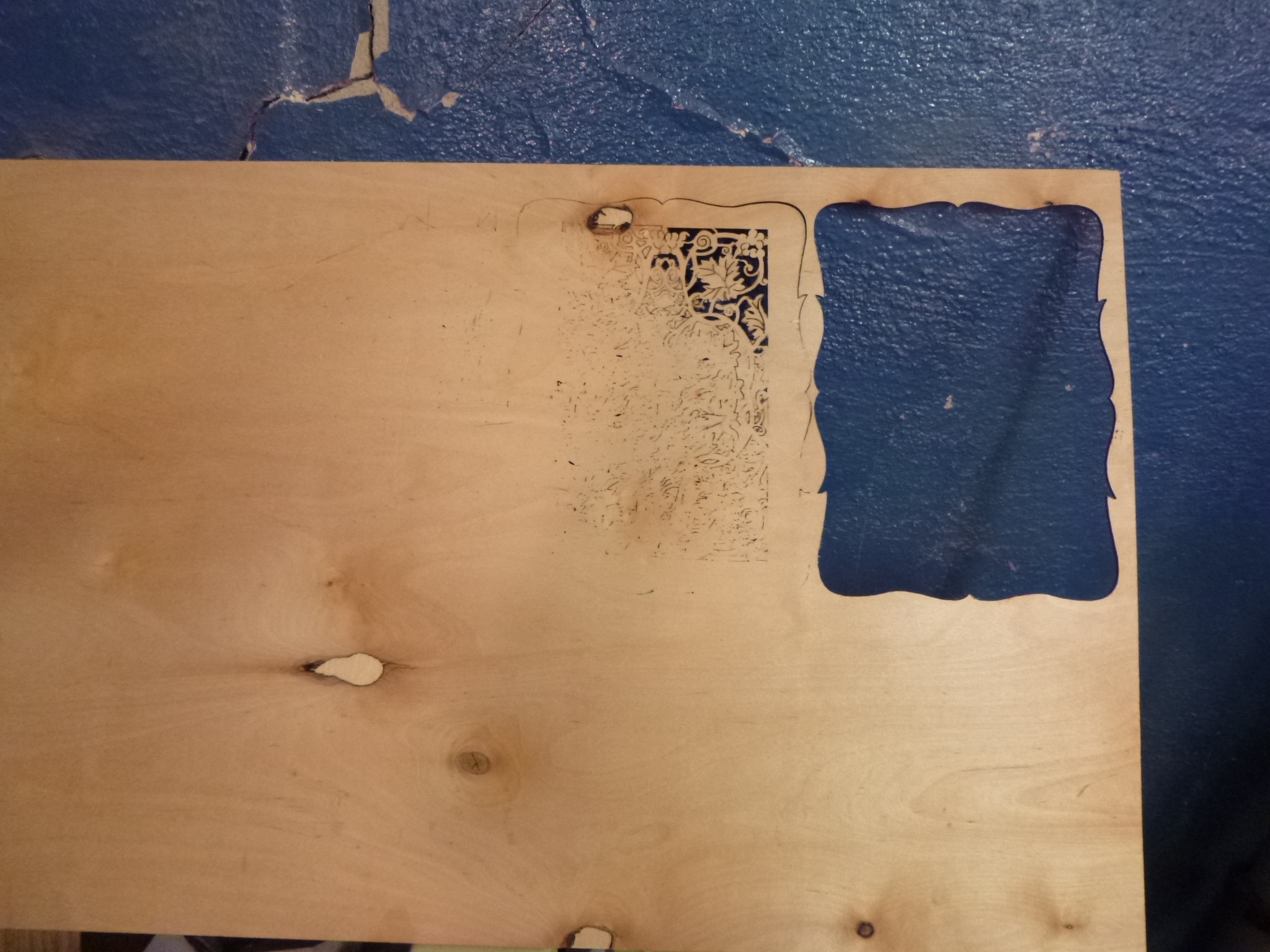

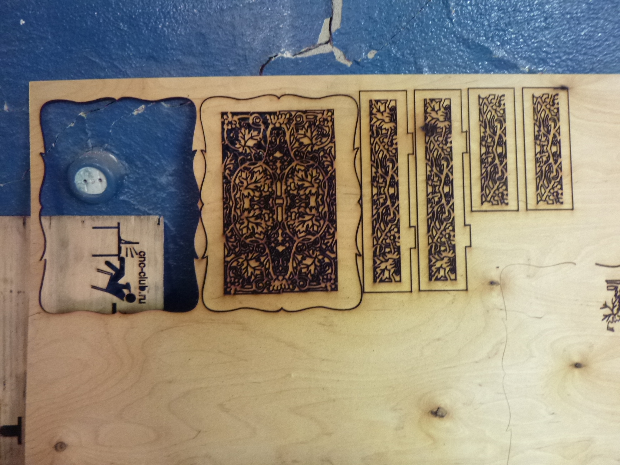

У меня возник вопрос. Решил я из сосновой фанеры 4 мм вырезать изделие.
Резка продолжалась около 30 мин. Во время резки было очень много дыма (наблюдал через стекло).
Я думал, что фанера прорезается и подгорает днище корпуса. (я думал, что так и все и должно быть - вытяжка вытянет дым и все будет хорошо)
P1030202.JPG (128072 просмотра) <a class='original' href='./download/file.php?id=28152&sid=ea8408199fb23e1c9ef3b347481b2f89&mode=view' target=_blank>Загрузить оригинал (2.23 МБ)</a>
Оказалось, что вырезались только первые детали, потом фанера не прорезалась
P1030203.JPG (128072 просмотра) <a class='original' href='./download/file.php?id=28153&sid=ea8408199fb23e1c9ef3b347481b2f89&mode=view' target=_blank>Загрузить оригинал (1.94 МБ)</a>
я сначала подумал, что с фокусом что то, оказалось причина в том, что во время реза на зеркала осела копоть:
P1030174.JPG (128072 просмотра) <a class='original' href='./download/file.php?id=28154&sid=ea8408199fb23e1c9ef3b347481b2f89&mode=view' target=_blank>Загрузить оригинал (1.96 МБ)</a>
Сотовый стол пожелтел в местах реза фанеры.
P1030199.JPG (128072 просмотра) <a class='original' href='./download/file.php?id=28155&sid=ea8408199fb23e1c9ef3b347481b2f89&mode=view' target=_blank>Загрузить оригинал (2.43 МБ)</a>
Еще я решил посмотреть горело ли основание корпуса (Пока не закрыл листом жести)
Nick писал(а):ЗЫ на боишься, что такой корпус может загореться?
P1030201.JPG (128072 просмотра) <a class='original' href='./download/file.php?id=28156&sid=ea8408199fb23e1c9ef3b347481b2f89&mode=view' target=_blank>Загрузить оригинал (2.12 МБ)</a>
Днище блестело и к нему прилипали пальцы (на фото след от прилипших пальцев)
Очень похоже что все покрыто сосновой смолой...
Никаких следов горения я не нашел (пока не знаю как объяснить это)
Да в общем не это главное!
Главные вопросы:
- выходит, что сосновую фанеру нельзя так резать? (все покроется гарью и смолой)
- надо брать другую фанеру?
- или надо как то изменить отвод дыма, вытяжку?
Поделитесь опытом! Научите резать фанеру лазером! Расскажите какие "фанеры" используете Вы, в каких режимах режете, гравируете?
Re: Лазерный резак 900х600 своими руками
если все в дыму - надо усиливать вытяжку. Плюс в корпусе должны быть отверстия для притока воздуха (чтобы вытяжка могла работать).

Vladimir 2011 писал(а):- выходит, что сосновую фанеру нельзя так резать? (все покроется гарью и смолой)
1) Любое дерево при гравировке/резании на выходе даст "дёготь"
2) фанера не при чём
3) нужно организовать нормальный обдув зеркала/линзы и собственно вытяжку(минимум 300 кубов в минуту при вырезании и около 100 при обычной гравировке). Вентиляторы должны дуть на заготовку, плюс вытягивать образующийся дым. Тоесть - на морде несколько вентиляторов, и сзади станка на вытяжку.
megagad
Сообщения: 3152
Репутация: 712
Сообщение megagad »
Забыл одну "мелочь" - для работы с особо "дымящими" материалами лучше ещё добавить "внешний" обдув всех зеркал - и греться меньше будут, и гарантия, что ничего лишнего не осядет/налипнет.

Прошла некоторая модернизация:
Купил с рук вытяжку кухонную 400 м3 новую (моторы для вытяжек нашел только дороже самих вытяжек)
снял канальный вентилятор:
P1030204.JPG (127832 просмотра) <a class='original' href='./download/file.php?id=28445&sid=ea8408199fb23e1c9ef3b347481b2f89&mode=view' target=_blank>Загрузить оригинал (1.86 МБ)</a>
быстренько собрал:
P1030206.JPG (127832 просмотра) <a class='original' href='./download/file.php?id=28446&sid=ea8408199fb23e1c9ef3b347481b2f89&mode=view' target=_blank>Загрузить оригинал (1.86 МБ)</a>
И установил решетку от вытяжки на стенку противоположную стороне с отверстием для вытяжки:
P1030208.JPG (127832 просмотра) <a class='original' href='./download/file.php?id=28447&sid=ea8408199fb23e1c9ef3b347481b2f89&mode=view' target=_blank>Загрузить оригинал (1.69 МБ)</a>
Вырезал шкатулку - уже лучше.
Как именно надо расположить вентиляторы относительно зеркал и куда именно должно дуть? Подойдут ли компьютерные кулеры?

Сделал еще одно вытяжное отверстие под сотовым столом и подключил компрессор. Воздух подается под давлением 2.5 атм. Качество реза и чистота возросли. Спасибо всем за консультации!
Правда иногда вырезанные фрагменты выдувает со своих мест. :)
