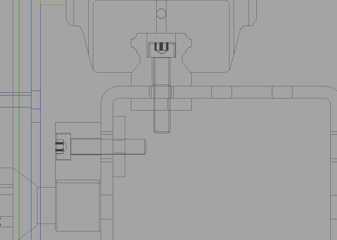

Друзья, как лучше сделать: механизм для прижатия шестерни к рейке или рейку с возможностью регулировки ?
nERV
Сообщения: 1503
Репутация: 624
Откуда: Ульяновск
Re: Фрезер 2500х1300
Сообщение nERV »
Рейка должна быть параллельна рельсе. Всегда. Так что первый вариант.

Может есть какие ни буть стандартные варианты прижима шестерни ?
nERV писал(а):Рейка должна быть параллельна рельсе. Всегда. Так что первый вариант.
Почему?
Сообщение aegis »
michael-yurov, чтобы лишний раз не вводить коррекцию неравномерного шага от волнообразного положения
нікому нічого не нав'язую.
aegis писал(а):michael-yurov, чтобы лишний раз не вводить коррекцию неравномерного шага от волнообразного положения
Да там речь о долях микронов.
aegis
Сообщения: 3115
Репутация: 1810
Настоящее имя: Михайло
Сообщение aegis »
может, я не проверял. в каталогах тнк даже видел рейка заодно с рельсой - думаю это все неспроста
Сообщение master_70 »
FHouse писал(а):Друзья, как лучше сделать: механизм для прижатия шестерни к рейке или рейку с возможностью регулировки ?
я решил этот вопрос для себя сделать так
Снимок.PNG (4340 просмотров) <a class='original' href='./download/file.php?id=26364&mode=view' target=_blank>Загрузить оригинал (63.44 КБ)</a>
Снимок1.PNG (4340 просмотров) <a class='original' href='./download/file.php?id=26365&mode=view' target=_blank>Загрузить оригинал (43.35 КБ)</a>
