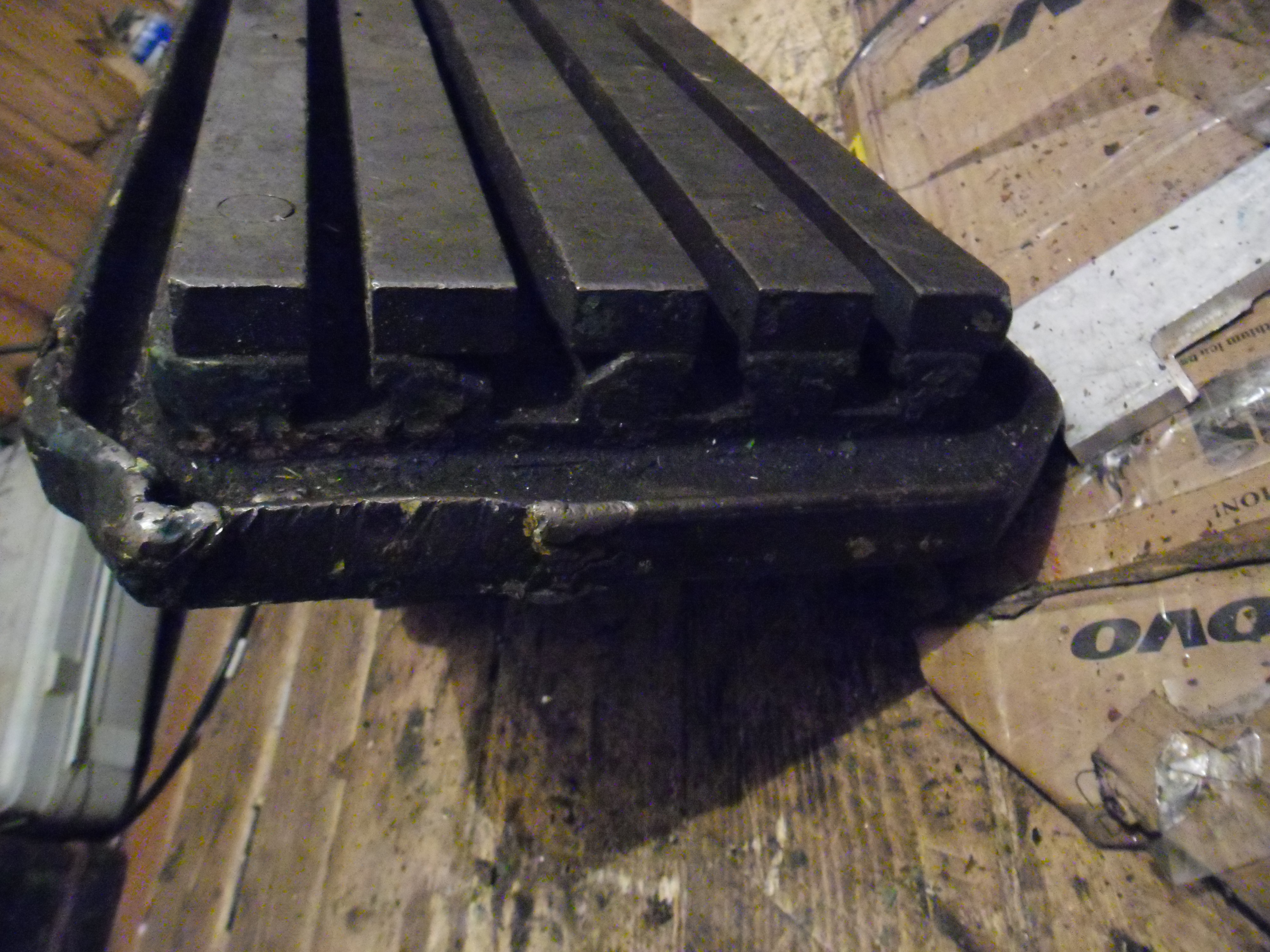

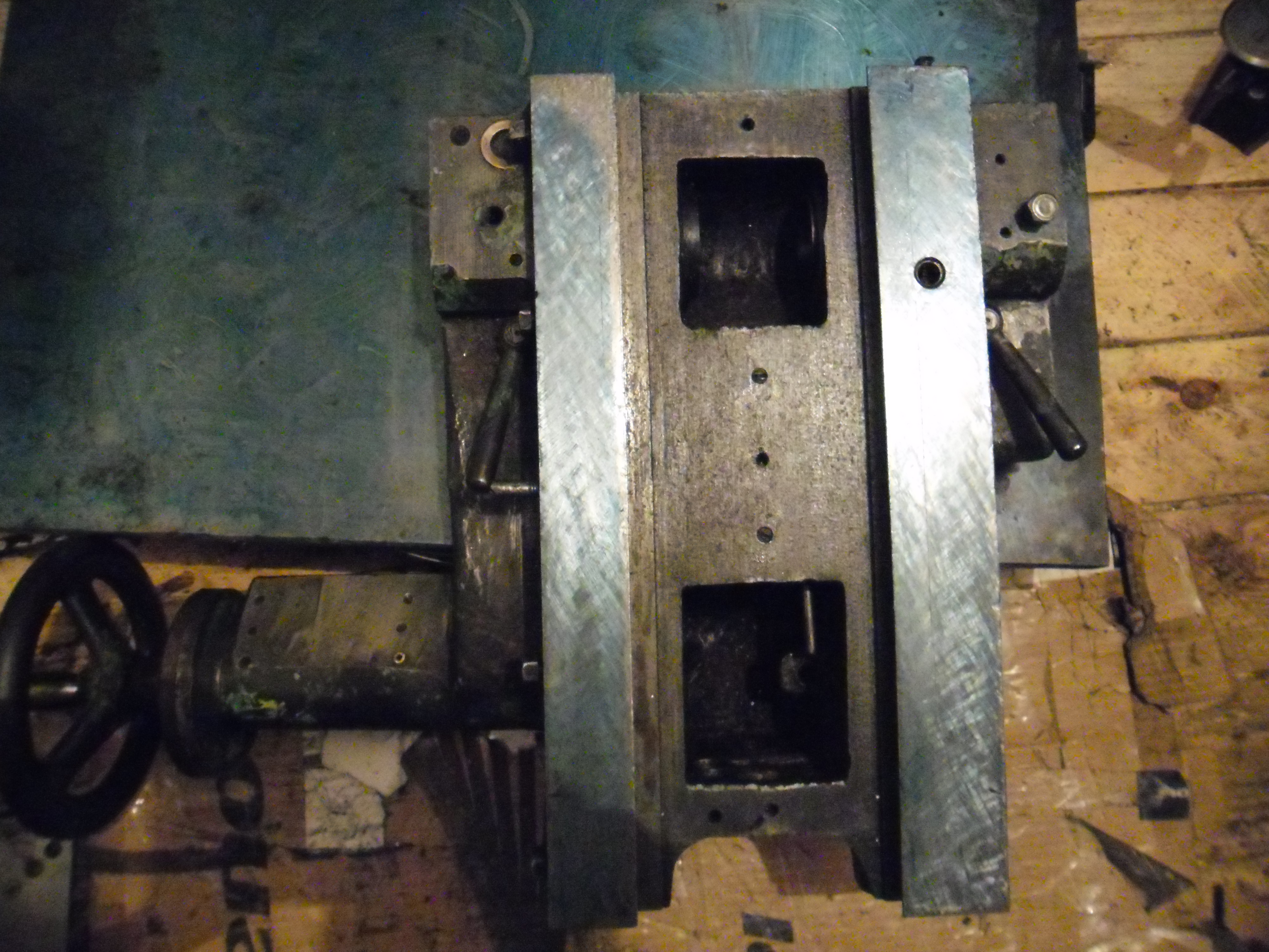

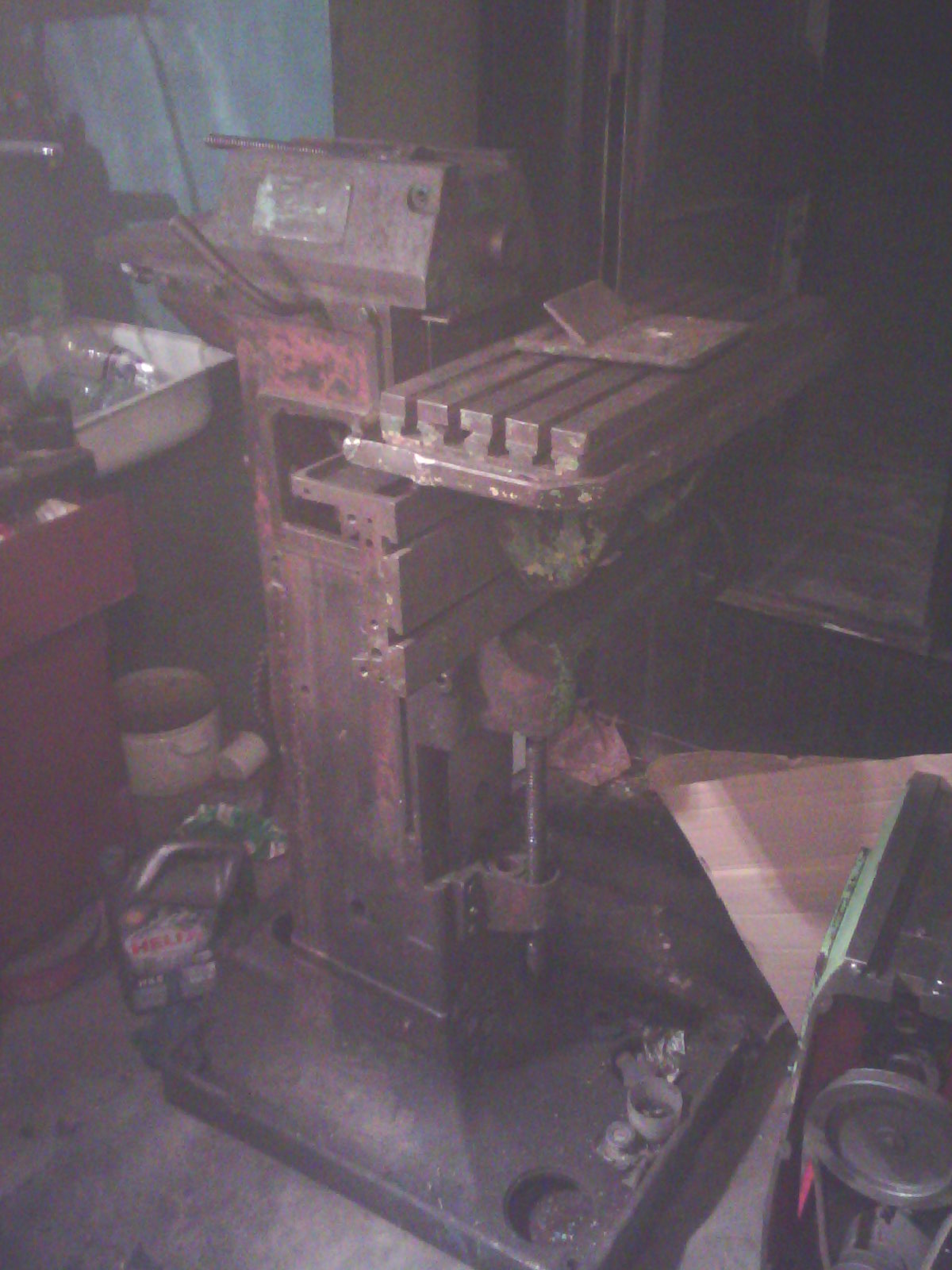

прикупил вот такой кусок стратегического чугуния 38 года выпуска и теперь во всю постигаю азы шабрения :shock:
износ направляющих до 0.6 мм если мерить по базовым поверхностям видимо прилично поработал на сухую
сейчас вылезла такая проблема начал шабрить консоль
практически выбрал износ направляющих до того были круглые
сейчас отклонение направляющих x z в пределах 0.1 мм но если мерить по базовым поверхностям(заводская фрезеровка) верх z нужно снять еще 0.5 мм
:wik: лезть болгаркой не хочется в ручную мне несколько недель строгать
фотка продавца (7127 просмотров) <a class='original' href='./download/file.php?id=24686&mode=view' target=_blank>Загрузить оригинал (259.1 КБ)</a>
фотка продавца
стол в замен родного
images (8).jpg (5.71 КБ) 7127 просмотров
консоль (7127 просмотров) <a class='original' href='./download/file.php?id=24689&mode=view' target=_blank>Загрузить оригинал (2.65 МБ)</a>
консоль
SAM_0152.JPG (7127 просмотров) <a class='original' href='./download/file.php?id=24690&mode=view' target=_blank>Загрузить оригинал (2.66 МБ)</a>
Re: 678 как донор чпу
Отдать в шлифовку нет возможности?
Отшабрить фрезер и вывести геометрию дело непростое

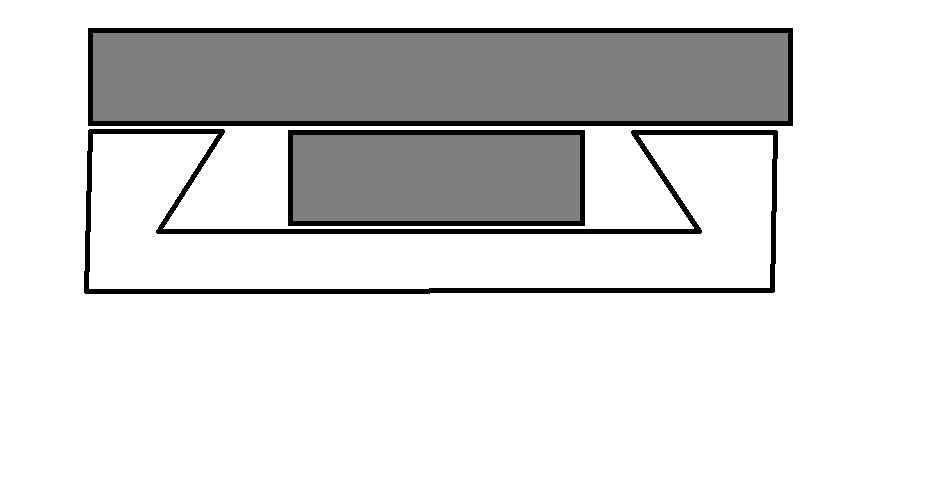

по плоскоти ластохвоста вот такую приспособу думаю использовать для чернового сьема
если по плите сразу выводить слишком сложно и долго
nik1 писал(а):Вот это затеваха
Не было забот — купила баба порося :D
база.jpg (7076 просмотров) <a class='original' href='./download/file.php?id=24698&mode=view' target=_blank>Загрузить оригинал (25.51 КБ)</a>

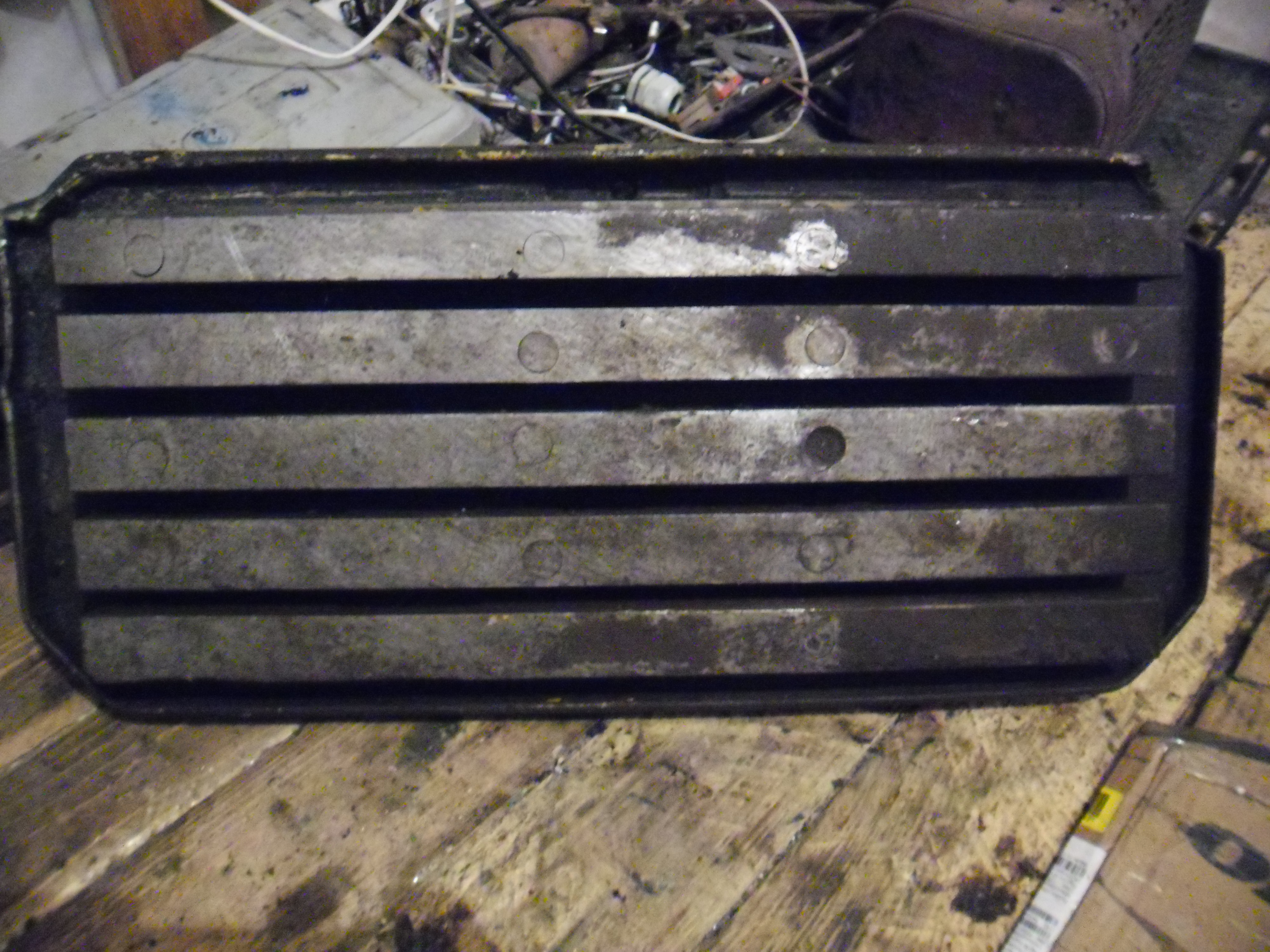

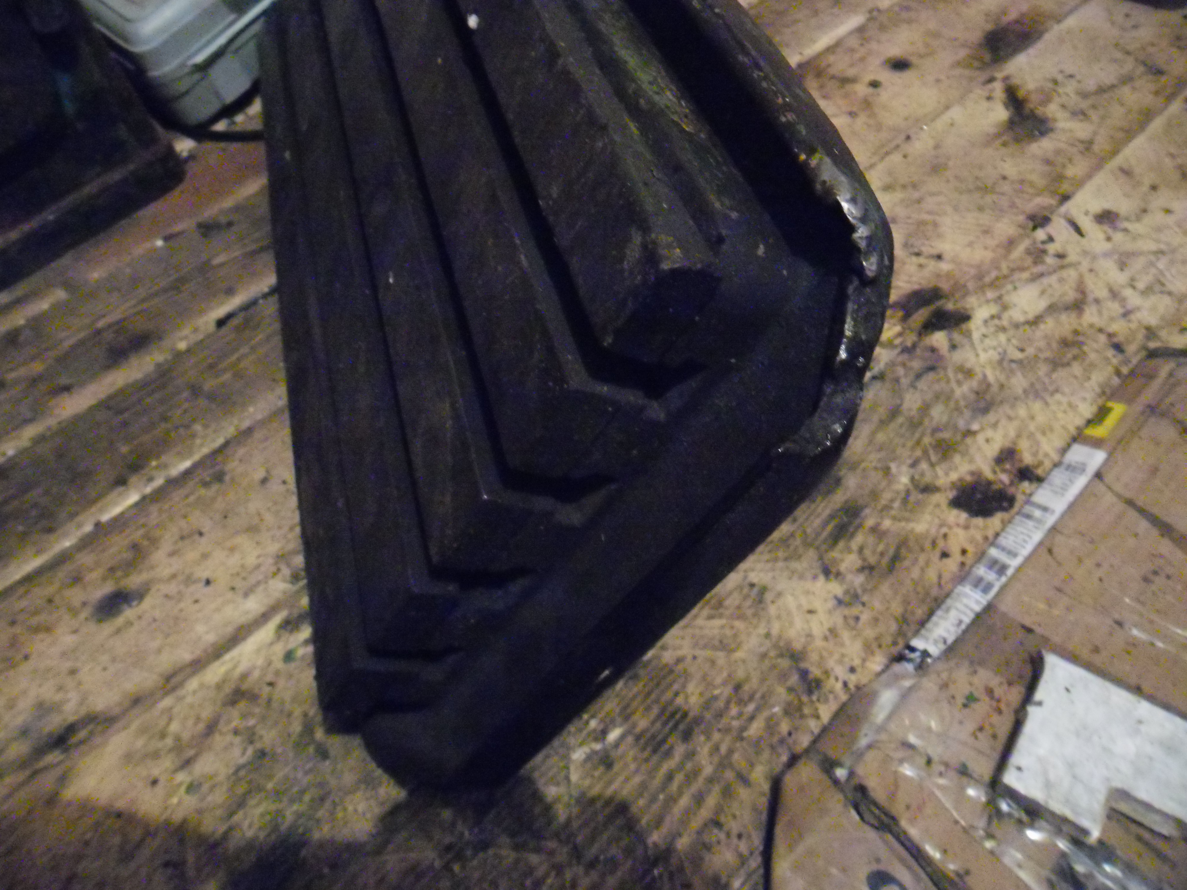

vovafed писал(а):стол в замен родного
А что с родным столом?
vovafed
Сообщения: 1810
Репутация: 325
Откуда: башкортостан
Сообщение vovafed »

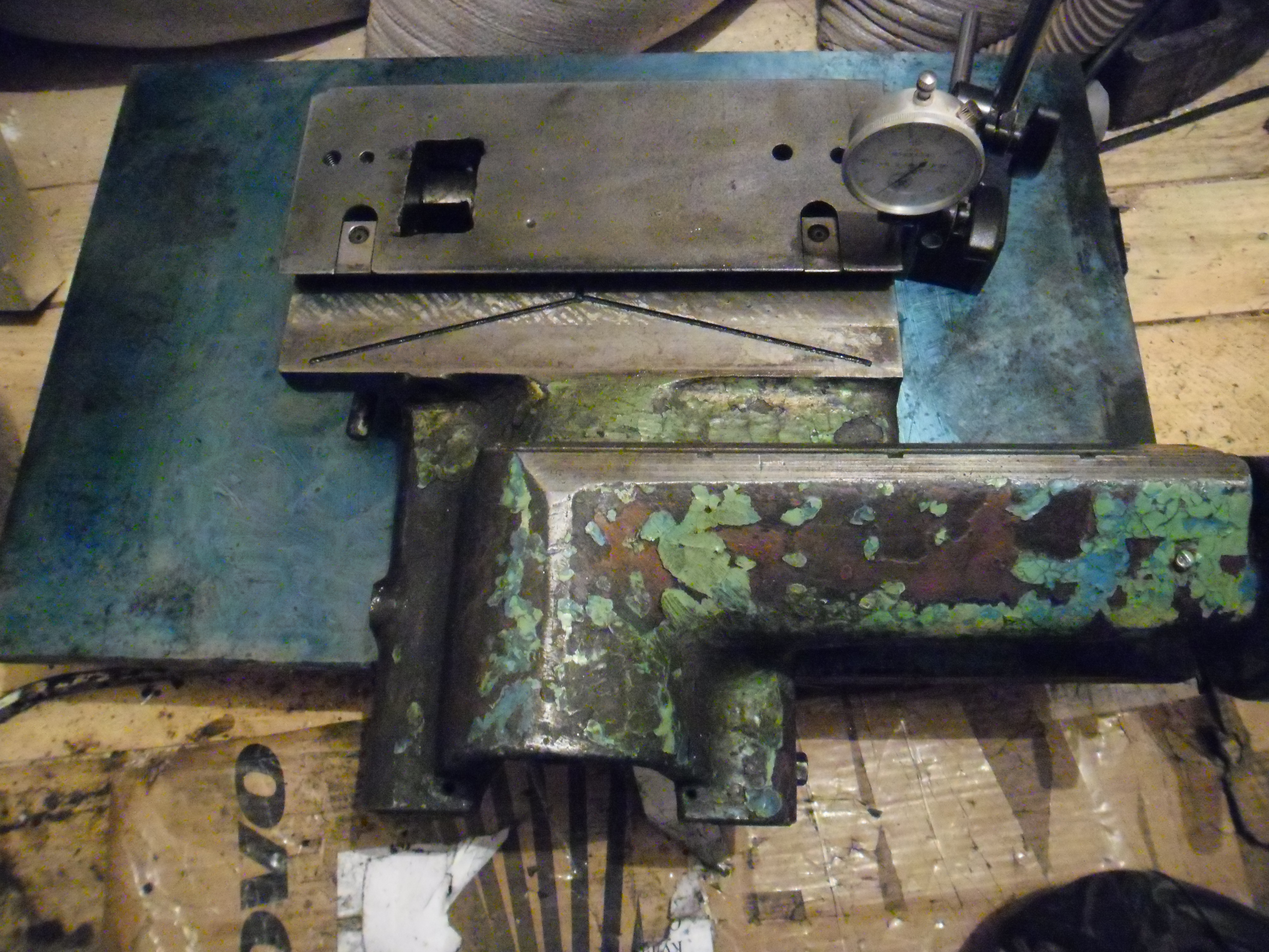

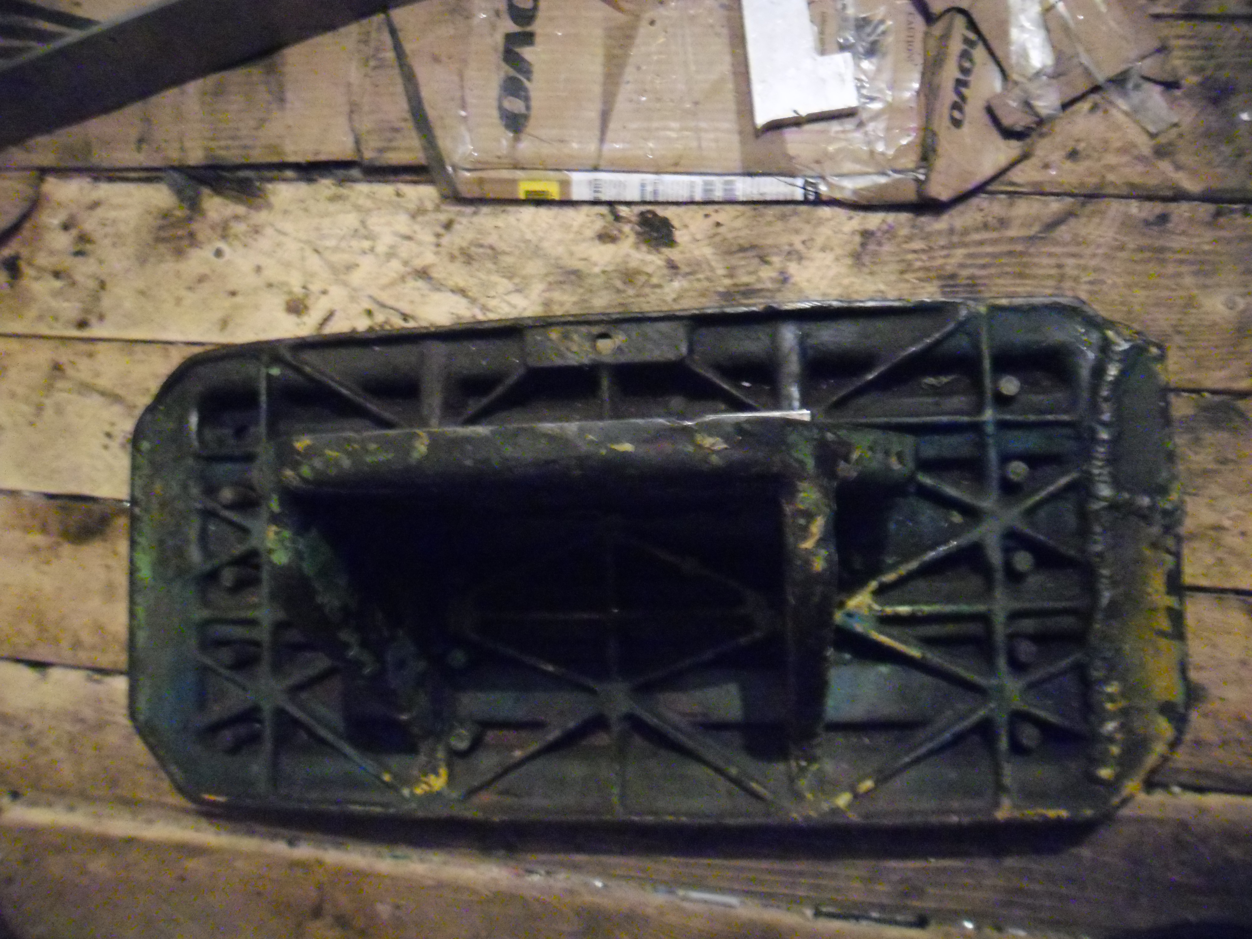

родной стол был бы лучше он близко к колонне расположен
крепление стола близко к центру тяжести поэтому с родным столом меньше направляющие изнашиваться будут
но уж больно много он на своем веку повидал и такое расположение плюс накладки съедают часть перемещения по зет
SAM_0153.JPG (7013 просмотров) <a class='original' href='./download/file.php?id=24843&mode=view' target=_blank>Загрузить оригинал (2.66 МБ)</a>
SAM_0155.JPG (7013 просмотров) <a class='original' href='./download/file.php?id=24844&mode=view' target=_blank>Загрузить оригинал (2.66 МБ)</a>
SAM_0157.JPG (7013 просмотров) <a class='original' href='./download/file.php?id=24845&mode=view' target=_blank>Загрузить оригинал (2.65 МБ)</a>
SAM_0154.JPG (7013 просмотров) <a class='original' href='./download/file.php?id=24846&mode=view' target=_blank>Загрузить оригинал (2.65 МБ)</a>
Плоскость его не смотрел?

если до родного стола дело дойдет
хочу его обрезать по краям, снять накладки,срезать пазы до мяса и прикрутить плиту усп
должен получится удобный столик для мелких работ

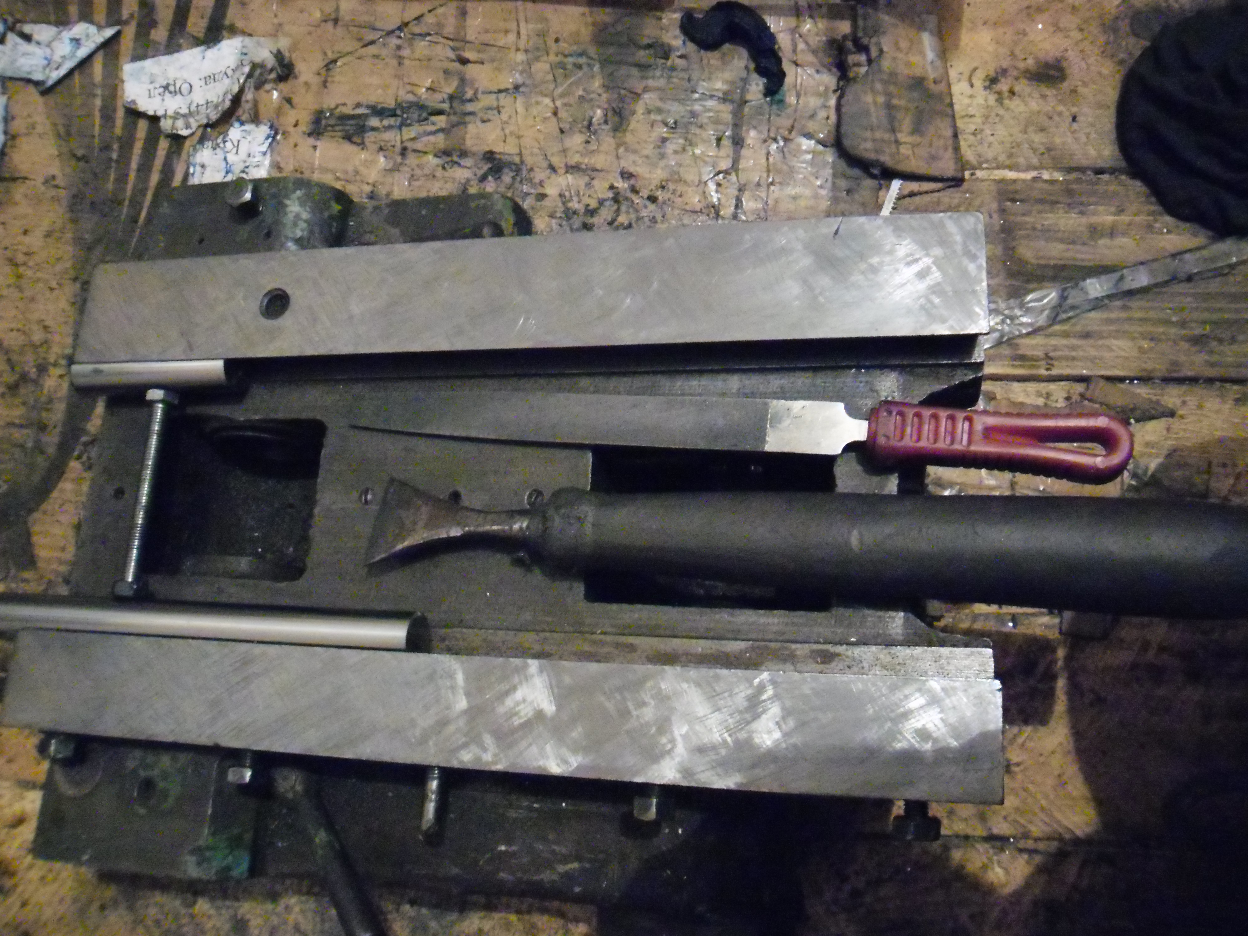

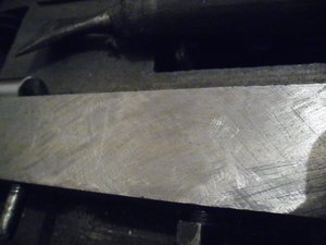

убил два выходных дня срезал 0.5 мм разницы износа
как паралельки использовал обрезки валов 20мм. один из валов сточил чтоб в паз зашел .
вместо мостика широкое основание поверочного угольника
как шабер кованная стамеска, правил алмазным напильником .кромка садится в считанные секунды но грызет чугун с хрустом
из под шабера даже дымок шел от старания :hehehe:
сечас по плите надо вывести
SAM_0168.JPG (6960 просмотров) <a class='original' href='./download/file.php?id=24963&mode=view' target=_blank>Загрузить оригинал (2.66 МБ)</a>
SAM_0169.JPG (6960 просмотров) <a class='original' href='./download/file.php?id=24964&mode=view' target=_blank>Загрузить оригинал (2.67 МБ)</a>

Я тоже пробовал точить напильник как шабер, ни хрена не вышло :)

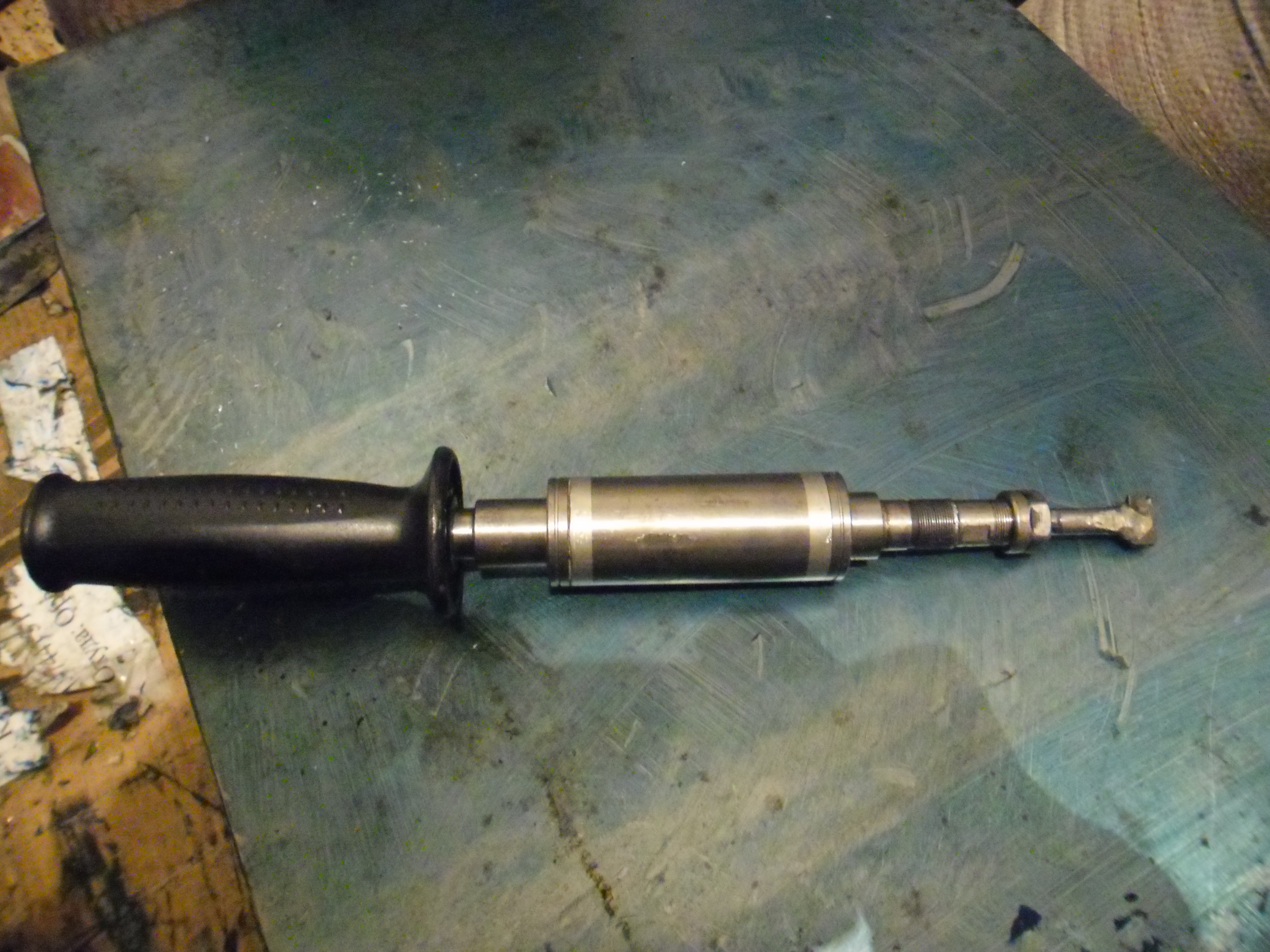

есть еще такой ручка из убитого китайского шпинделя и ручки от дрели
пластинка из конической фрезы по дереву самой большой какую нашел
купить настоящую шаберную пластину жаба не дает :)
SAM_0170.JPG (6946 просмотров) <a class='original' href='./download/file.php?id=24965&mode=view' target=_blank>Загрузить оригинал (2.7 МБ)</a>
Души жабу :)
Шаберные пластинки круче напильника
