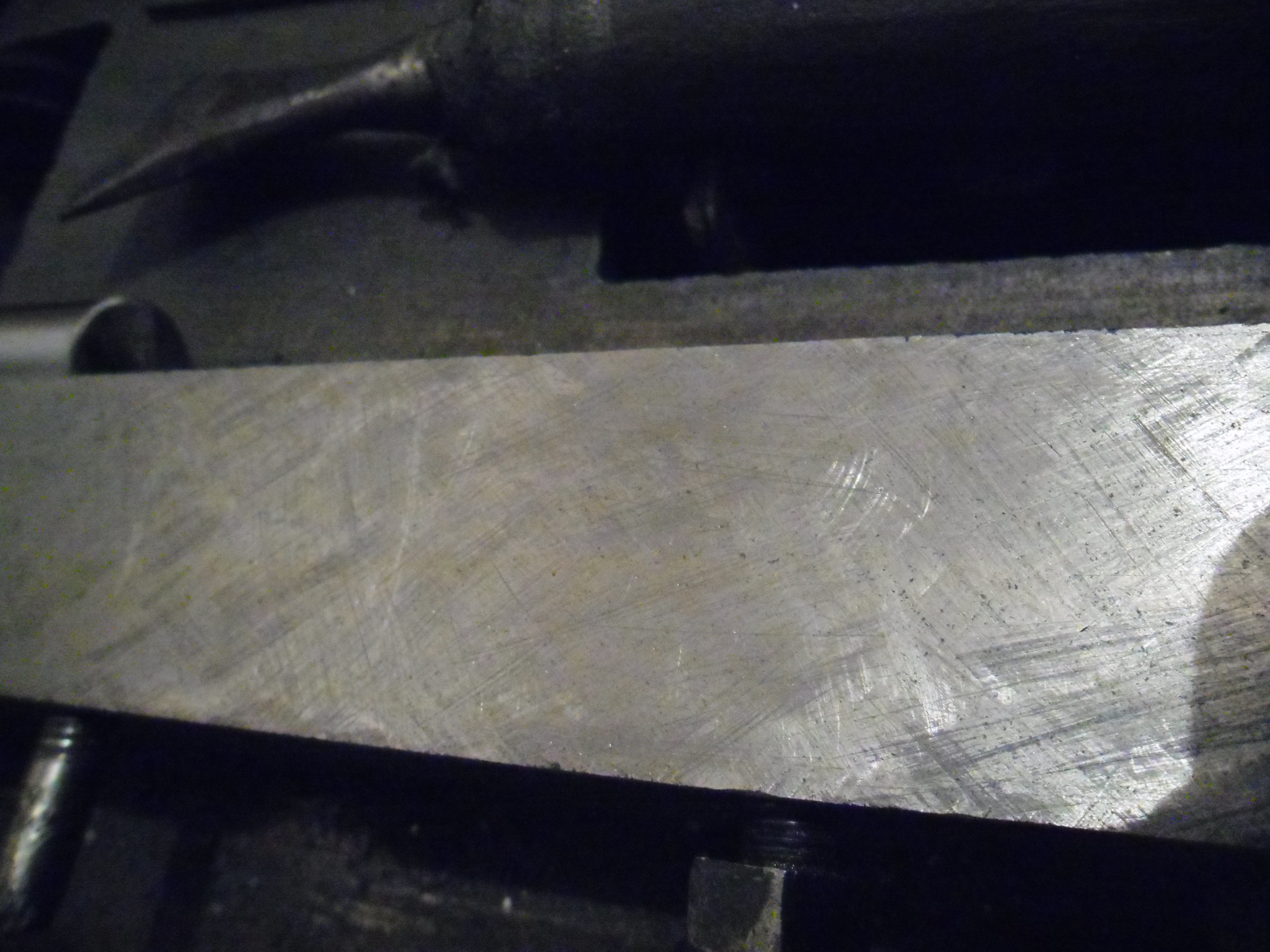

прикупил вот такой кусок стратегического чугуния 38 года выпуска и теперь во всю постигаю азы шабрения :shock:
износ направляющих до 0.6 мм если мерить по базовым поверхностям видимо прилично поработал на сухую
сейчас вылезла такая проблема начал шабрить консоль
практически выбрал износ направляющих до того были круглые
сейчас отклонение направляющих x z в пределах 0.1 мм но если мерить по базовым поверхностям(заводская фрезеровка) верх z нужно снять еще 0.5 мм
:wik: лезть болгаркой не хочется в ручную мне несколько недель строгать

Отдать в шлифовку нет возможности?
Отшабрить фрезер и вывести геометрию дело непростое

нет на шлифовку некуда отдать
ручной инструмент есть болгарка наждак шлифмашинки ленточная и орбиталка
но лезть боюсь хотя и потить особо нечего :D
наверно в ручную строгать буду
Re: 678 как донор чпу
Если опыт есть и имеются поверочные инструменты, то работка конечно тяжкая но посильная

инструмента минимум плита угольник индикаторная стойка
проблема с угловой линейкой возможно мостик придется делать
Плита это хорошо
А как ты хочешь без угловой линейки делать ластохвосты?
vovafed
Сообщения: 1810
Репутация: 325
Откуда: башкортостан
Сообщение vovafed »
на х клин широкий хочу его взять как меру угла
плоскости по плите
и вышабрить угловой мостик из чугуняки
но это если линейку не раздобуду

по плоскоти ластохвоста вот такую приспособу думаю использовать для чернового сьема
если по плите сразу выводить слишком сложно и долго

если до родного стола дело дойдет
хочу его обрезать по краям, снять накладки,срезать пазы до мяса и прикрутить плиту усп
должен получится удобный столик для мелких работ
убил два выходных дня срезал 0.5 мм разницы износа
как паралельки использовал обрезки валов 20мм. один из валов сточил чтоб в паз зашел .
вместо мостика широкое основание поверочного угольника
как шабер кованная стамеска, правил алмазным напильником .кромка садится в считанные секунды но грызет чугун с хрустом
из под шабера даже дымок шел от старания :hehehe:
сечас по плите надо вывести

Я тоже пробовал точить напильник как шабер, ни хрена не вышло :)

есть еще такой ручка из убитого китайского шпинделя и ручки от дрели
пластинка из конической фрезы по дереву самой большой какую нашел
купить настоящую шаберную пластину жаба не дает :)

Души жабу :)
Шаберные пластинки круче напильника
