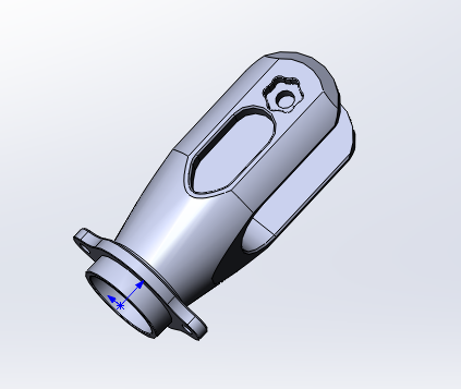

Сделал заготовки для цапф
new detail for T-rex 500 by GTimofey, on Flickr
Завтра делаю Уп и пилькаю вот такие штуки
верх (4417 просмотров) <a class='original' href='./download/file.php?id=24006&sid=ba75a0d6e959743f7b62cbc3b0b75131&mode=view' target=_blank>Загрузить оригинал (62.85 КБ)</a>
верх
низ (4417 просмотров) <a class='original' href='./download/file.php?id=24007&sid=ba75a0d6e959743f7b62cbc3b0b75131&mode=view' target=_blank>Загрузить оригинал (58 КБ)</a>
низ

Первая часть готова, осталось сделать фланец
Вот там то и желательно применить снятие обратной фаски, правда струмента еще нет :)
DSC_8292 by GTimofey, on Flickr
Видос не снимали, так что сорри, но можно посмотреть по фоткам
Практически начало
DSC_8222 by GTimofey, on Flickr
Выборка под гайку
DSC_8233 by GTimofey, on Flickr
Скругление краев
DSC_8243 by GTimofey, on Flickr
Обратная сторона
DSC_8248 by GTimofey, on Flickr
Выборка для лопасти
DSC_8256 by GTimofey, on Flickr
Фаски
DSC_8265 by GTimofey, on Flickr
DSC_8277 by GTimofey, on Flickr
На первой получилось два незначительных дЭфекта, на второй уже учел нюансы
