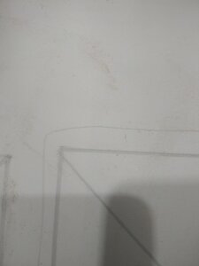

Здравствуйте. Станок китайский . Мач3+nvum2+tb6600+ nema23. Смещаются координаты. Примерно до 1 мм. Раньше всё было четко. Обычно режу акрил всякие разные буквы для вывесок. Перебрал всю проводку, стоят экранированные провода, менял местами шд. Ставил другие драйвера дм542. Устанавливал новую Винду и мАч лицензию демку. На люфты все проверил. Без нагрузки и без шпинделя получается тоже самое. Фото прилагаю. Уже не знаю , что делать дальше. Питание везде замерял в розетках и на блоке питания.

Re: Непонятная работа толи компа толи Mach3
Сообщение kumiyada »
Дело явно не в винде и не в дровах. Скорее всего грешок где-то у Mach-а

И мач переустанавливал. Вот думаю есть ли смысл поменять контроллер nvum. На что нибудь другое

perm писал(а): ↑01 ноя 2021, 06:43 И мач переустанавливал. Вот думаю есть ли смысл поменять контроллер nvum. На что нибудь другое
Нашли проблему? Примерно та же беда. По оси Х смещение на 1 мм. Стабильно. Станок подключён через эзернет моушен карту за 250 тугриков. Пришлось сместить вектора в зеркальной модели для компенсации. При этом этот же мАч и винда стоят на другом компе и станке с самой дешёвой платой развязки через лпт и всё гуд.
