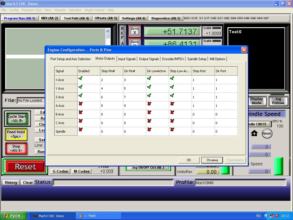

Откалибровал оси,выставил скорость и ускорение.Выползли первые проблемы - периодически,после отпускания кнопки ручного перемещения выскакивала надпись об аварии(скрин забыл сделать),однократным нажатием на "сброс" проблема не решалась,нажимать надо было раза 3.

Сообщения: 11731
Re: Непонятная работа толи компа толи Mach3
Странно, что у вас в настройках вообще отключен LPT порт.
А со срабатыванием EStop - может быть для пробы отключить этот вход (например настроить на нулевой порт).
Din писал(а):выскакивала надпись об аварии
Какой аварии?

Сообщения: 11731
Din писал(а):LPT отключен?А где и как его подключить?
На первом скрине - Port #1 галочка Port Enabled
Din писал(а):E-stop пробовал ставить крест в графе "активно",не помогало.
Что значит "не помогло"?
Mach3 вообще не будет работать, если Estop не настроен.

LPT подключил.
Е-стоп в графе "порт" поставил "0".Проверил,кнопка подключена правильно("сом" и "lim1"),работает на размыкание контактов.Станок не шевелится.
Что-то подобное было и год назад....
Сообщения: 11731
Din писал(а):Проверил,кнопка подключена правильно("сом" и "lim1"),работает на размыкание контактов.Станок не шевелится.
Как же она работает, если настроена на 0 порт?
Станов выходит из режима Estop? (т.е. на экране эту кнопку нажать можно? координаты меняются? драйверы включаются?)
Фраза "Станок не шевелится" несколько странная - почему же он должен шевелиться?

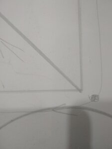

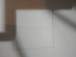

Здравствуйте. Станок китайский . Мач3+nvum2+tb6600+ nema23. Смещаются координаты. Примерно до 1 мм. Раньше всё было четко. Обычно режу акрил всякие разные буквы для вывесок. Перебрал всю проводку, стоят экранированные провода, менял местами шд. Ставил другие драйвера дм542. Устанавливал новую Винду и мАч лицензию демку. На люфты все проверил. Без нагрузки и без шпинделя получается тоже самое. Фото прилагаю. Уже не знаю , что делать дальше. Питание везде замерял в розетках и на блоке питания.

kumiyada
Сообщения: 13
Зарегистрирован: 29 окт 2021, 17:31
Настоящее имя: Алесия Кракова
Сообщение kumiyada »
Дело явно не в винде и не в дровах. Скорее всего грешок где-то у Mach-а
