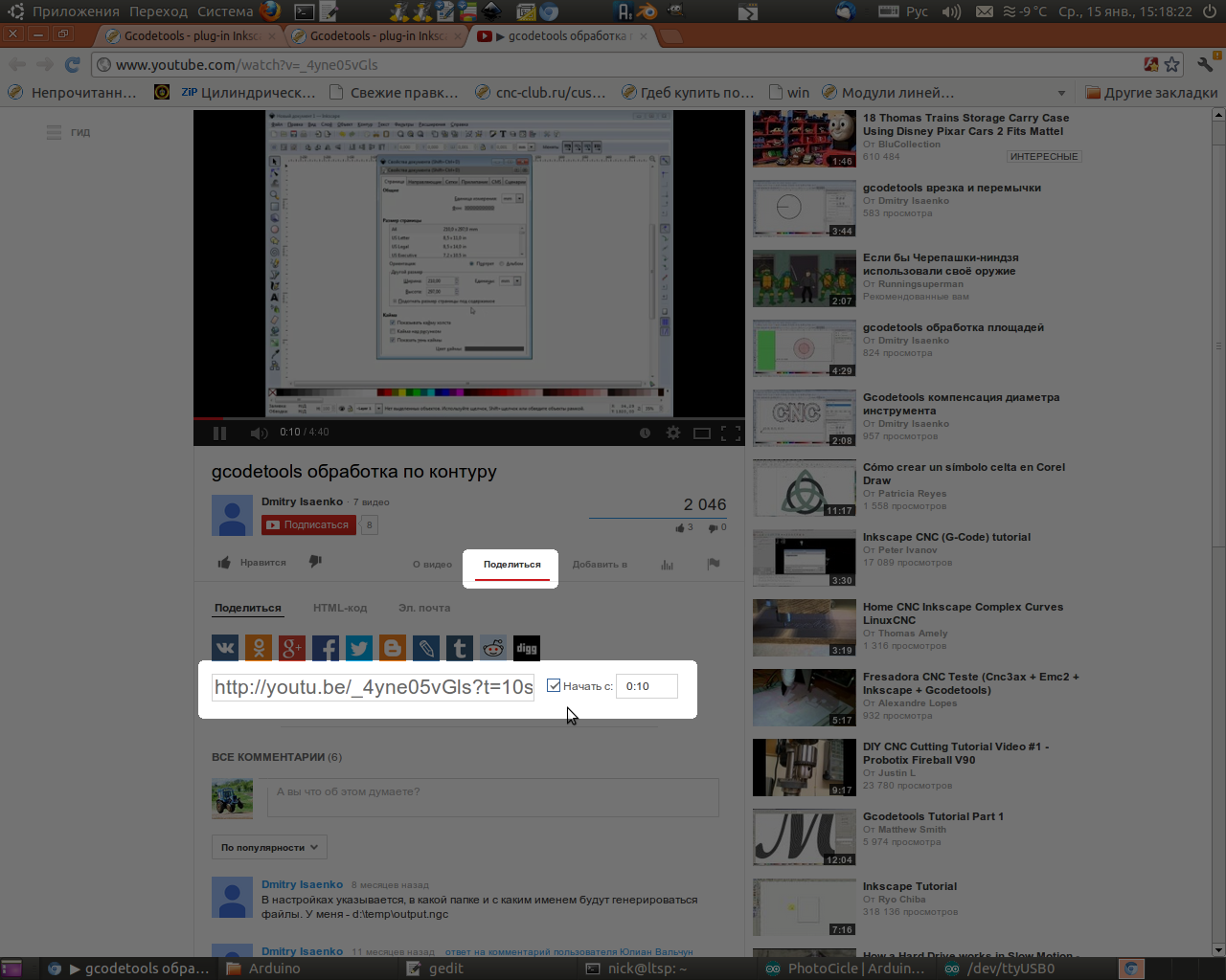

Там внизу видео есть полоска с точным указанием минута:секунда. Если смотреть это видео на ютюбе - там будет кнопка ссыдка на видео с точным временем. Лучше всего сделай такую ссылку!
Снимок-73.png (3914 просмотров) <a class='original' href='./download/file.php?id=23462&mode=view' target=_blank>Загрузить оригинал (353.79 КБ)</a>
WWW116
Сообщения: 203
Зарегистрирован: 14 янв 2014, 16:31
Re: Gcodetools - plug-in Inkscape для экспорта в Gcode
Сообщение WWW116 »
А для чего эта ссылка нужна?
WWW116
Сообщения: 203
Сообщение WWW116 »
Если это насчёт #923, то я разобрался.
Появились другие вопросы:
1. у прог. Inkscape есть визуализация движения инструмента?
Если есть, то где смотреть?
2. а где можно увидеть сгенерированные G -коды?
WWW116 писал(а): Inkscape есть визуализация движения инструмента?
Нет. Разве что стрелки нарисует. Смотреть можно или в программе урпавляющей станком или например http://www.nc-corrector.inf.ua/.
WWW116 писал(а):2. а где можно увидеть сгенерированные G -коды?
В самом начале надо ввести директорию, куда будут складываться готовые файлы - там и смотреть.
