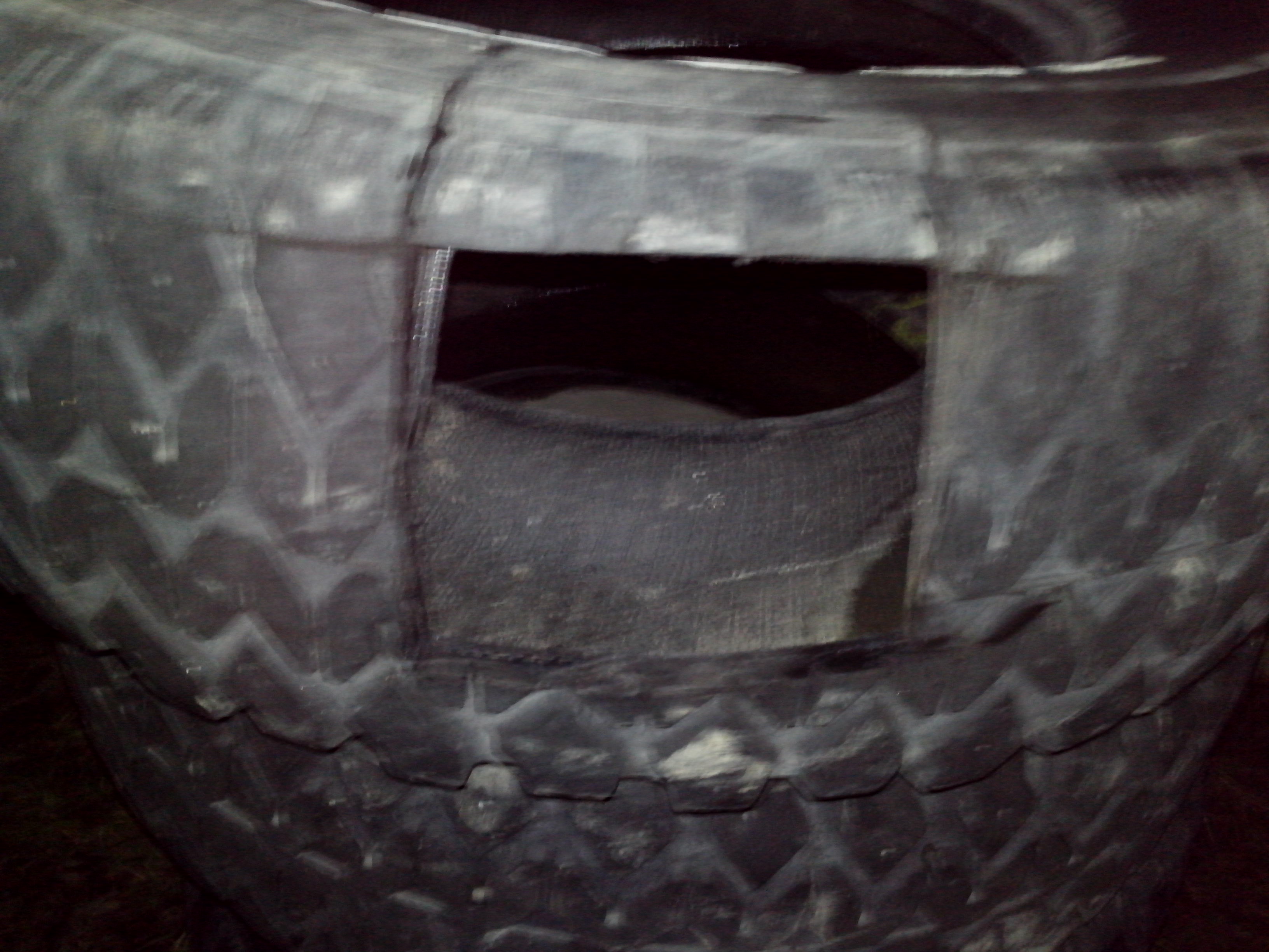

Временно сделал "виброопоры" пока мои заказанные едут из старой покрышки, работают хорошо можно было не заказывать )

Хитрого ничего нет, у меня стойки станины заканчиваются пластиной 10мм в ней резьба на м12 для виброопор, сейчас временно вкручен болт, вот между болтом и бетоном кусок покрышки с метало-кордом. Нужна та часть покрышки которая с протектором она прочная и упругая.

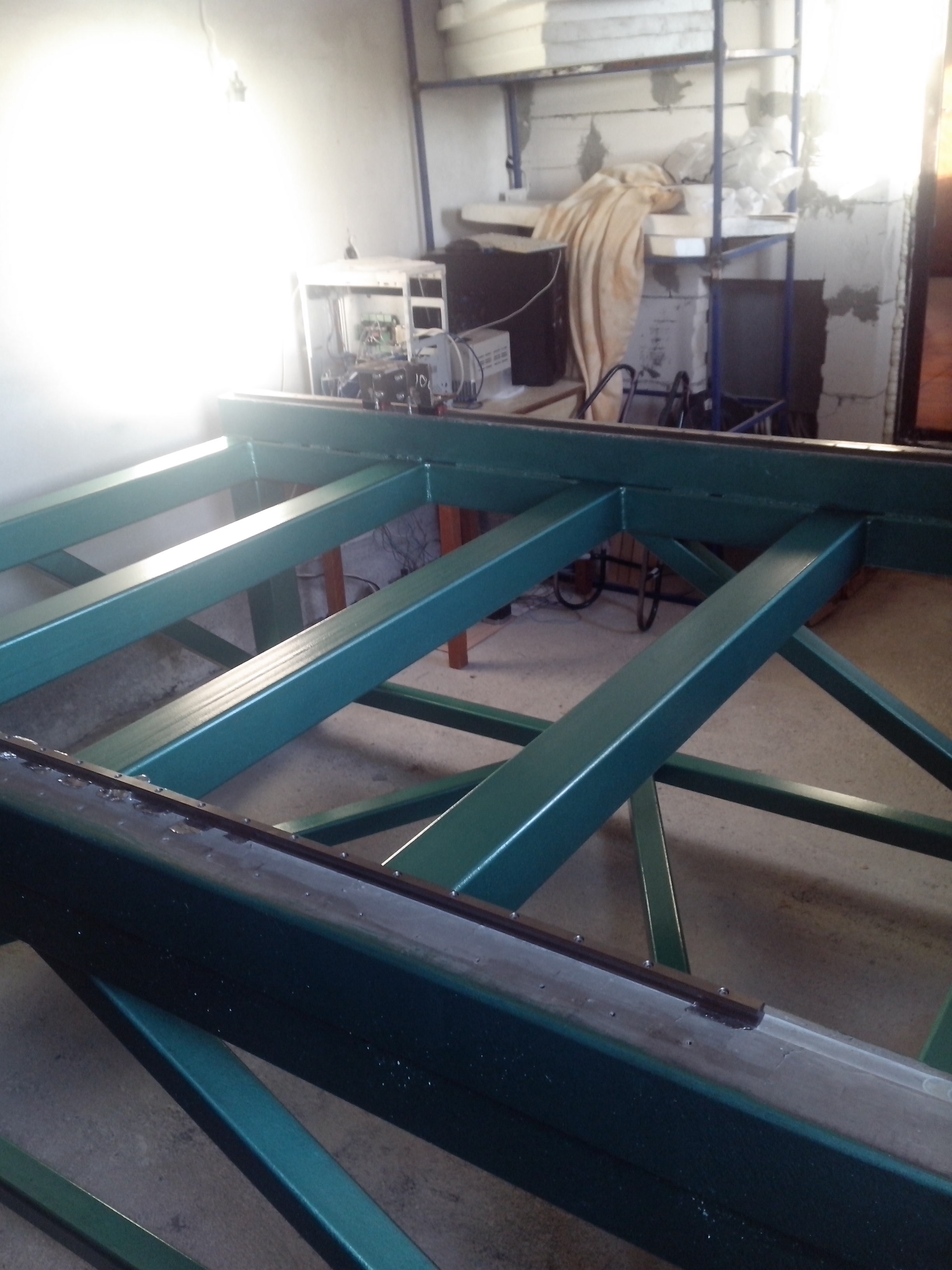

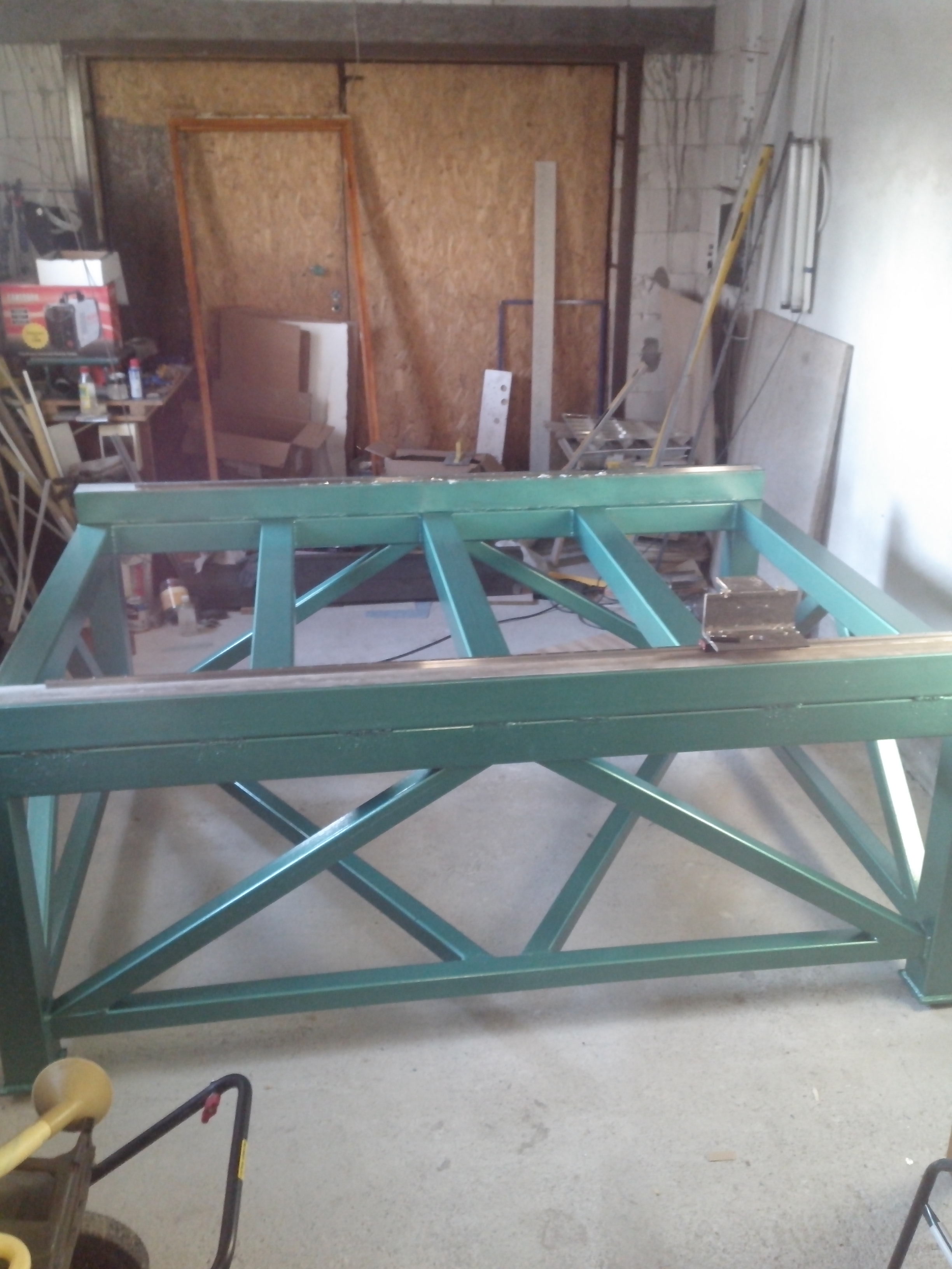

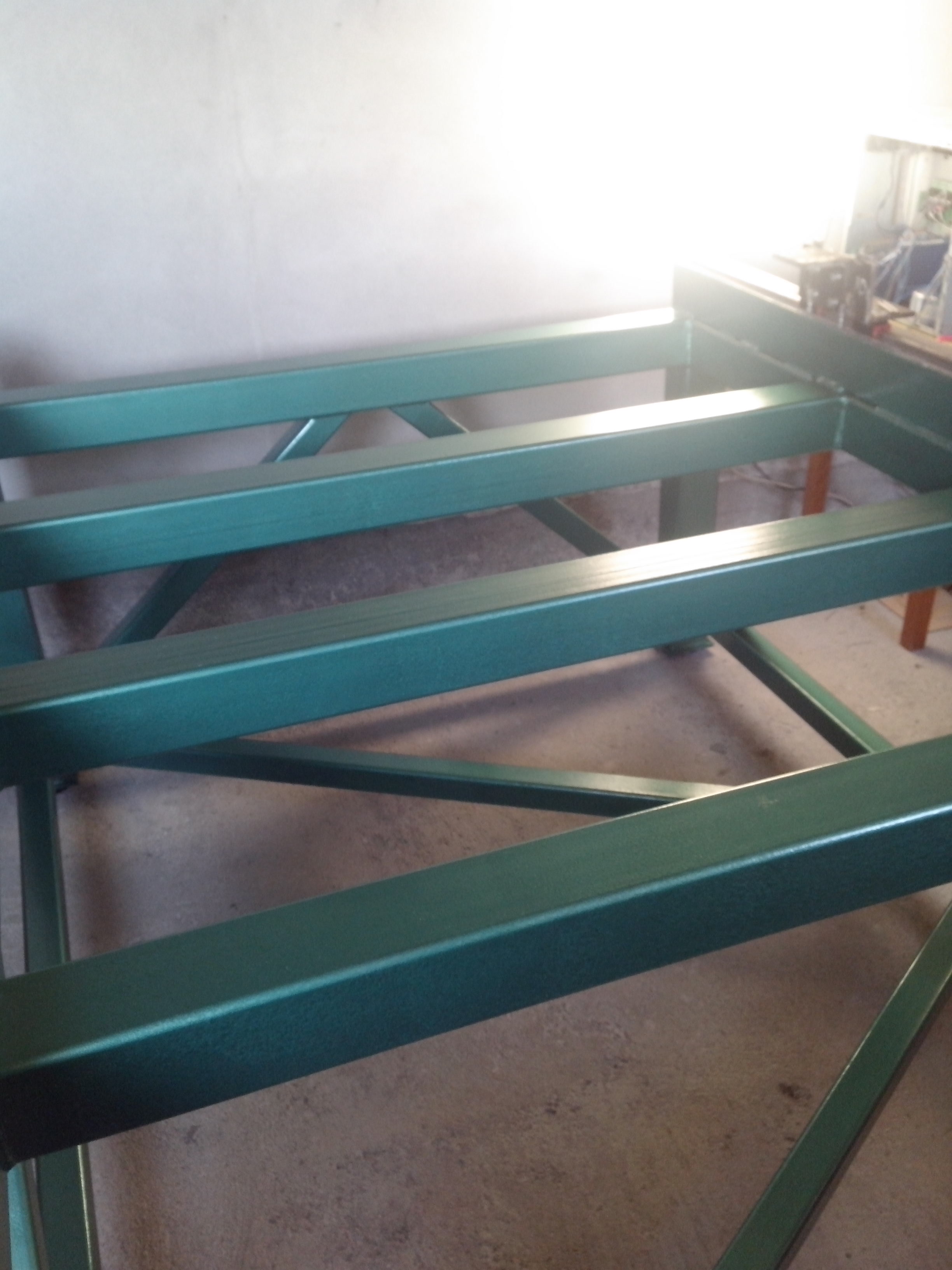

Разобрал то что собрал, станину покрасил, буду собирать с небольшими подстройками.
Неделя ушла на выставление заново рельс по Х.
Фрезеровал новые канавки под рельсы с учетом показаний купленного ранее рамного уровня. Идеала по длине Х все равно не получил поверочной линейки то нет, а рамным уровнем ой как ни удобно, подкладывал на ухабах фольгу. Откручивал и закручивал винты раз 50 в процессе в тройке отверстий резьба срезалась хорошо что не в смежных. Каретки теперь катаются с равномерным усилием по всей длине.

А он у тебя в этом помещении развернуться сможет. А то получается, что он к двери стоит боком - не удобно будет в него материал загружать. И кстати, на основании его как-то выставлял?

Да без проблем крутится вокруг своей оси всего одним человеком и ломиком :) Кстати саму станину мне манипулятор прям со своего авто в гаражные ворота задвинул. Он по габаритам 2200х1600мм а ширина помещения 3,6 на 7 метров.
Выставлял, там в пятки вкручены болты м12.
Re: Фрезер с ЧПУ 2000х1400мм самосборка
После перемещения геометрию может повести, так что аккуратнее!
Под болты можно резину подложить - чтобы сделать ака виброопоры...

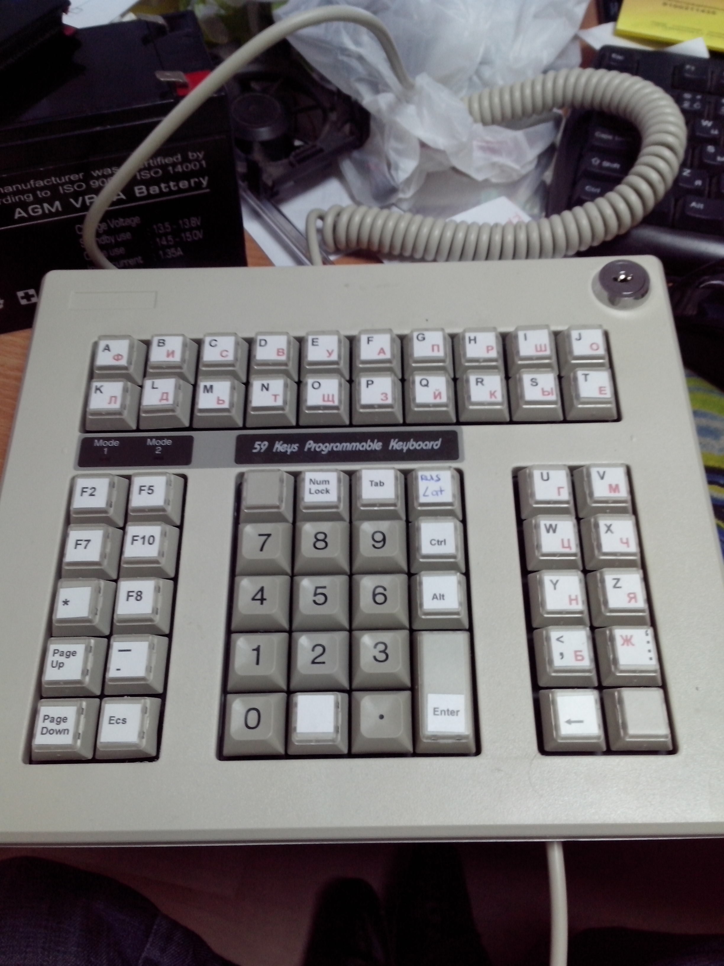

Достались две вот такие програмируеммые клавиатуры, можно даже пргограмить "комбинации нажатий" .
Под прозрачные крышечки можно вставить любую картинку. Есть ли смысыл вообще прикрутить её к MACH3 или EMC, на сколько актуальны при работе горячие клавиши?

Вообще может быть очень удобно!

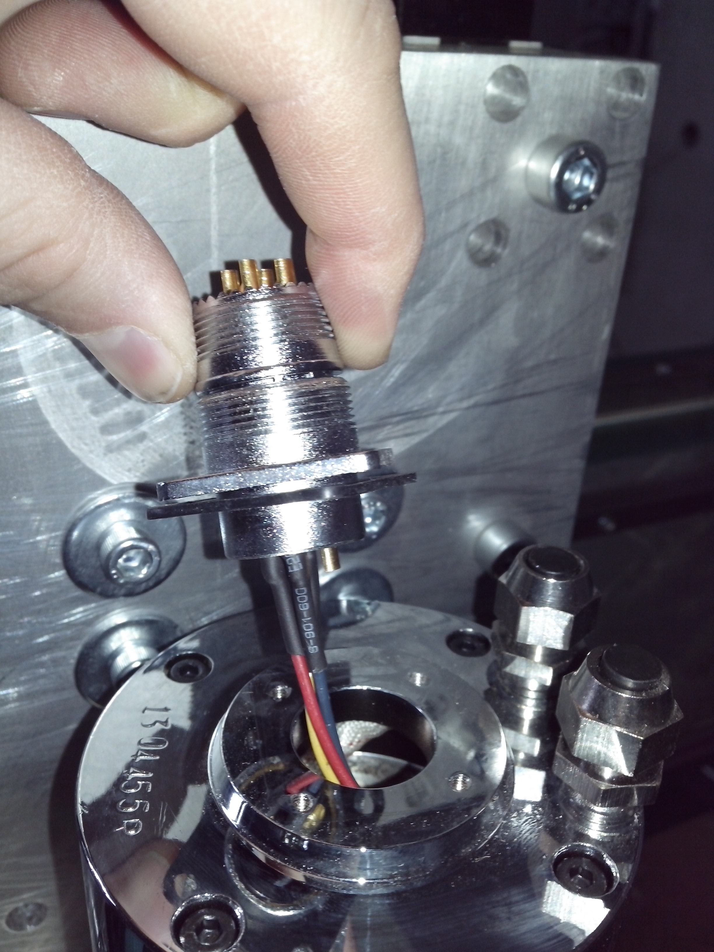

Настало время подключать шпиндель, в связи с чем вопросы.
Первый уже знакомый всем, это нужно ли подключать 4тый контакт (земля) на корпус шпинделя, сейчас он весит в воздухе? Корпус шпинделя ведь и так контактирует со станиной которая уже заземлена.
Второй, каким сечением выбрать кабель от частотника к шпинделю, при вскрытии разъема видны 3 проводка примерным сечением 0,75 мм2. Смысла в 2,5 мм2 наверно нет?
Сам шпиндель на 2,2 кВт
