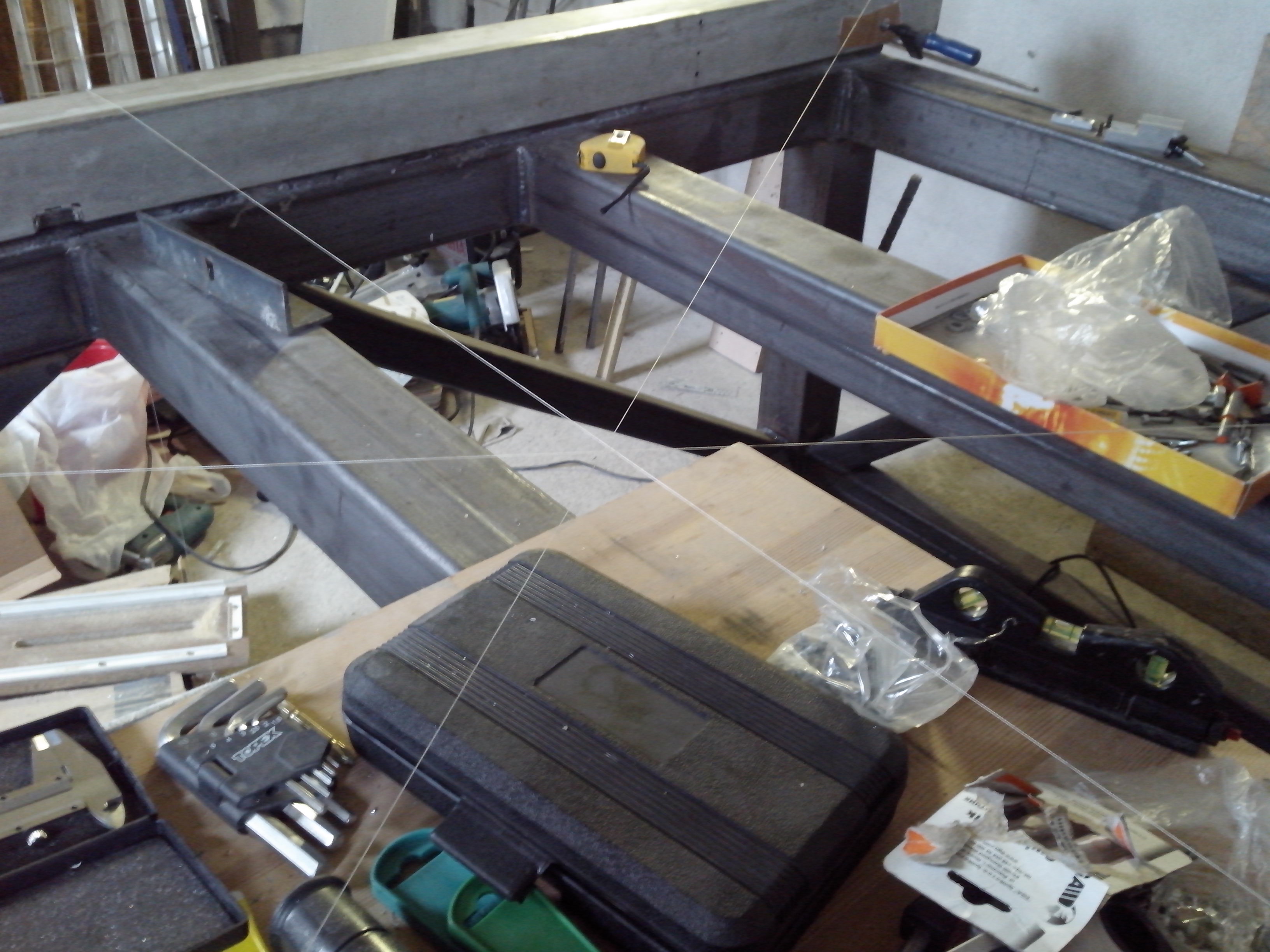

Собираю себе помощника, сейчас на этапе выставления рельс по оси Х в одну плоскость. Пришел к такому способу (видео ниже). Две нити (0.1мм) натянуты из крайних точек рельс крест-на-крест, в теории должны совпасть в точке пересечения, если два рельса в одной плоскости. Точность должна получиться +-0.2 мм из за толщины нити. Измерить индикатором на таком расстоянии не получается, посему спрашиваю более опытных, такой способ имеет право на жизнь? Третья нить для проверки по всей длине рельс.

Провис нити неизбежен...

Для хоббийного станка - вполне нормально, мне кажется. Возьму на вооружение.
Плетенка почти не растяжимая, можно ее использовать.
Пороблемма в том, что когда нити друг в друга "уперлись", можно "перетянуть" в другую сторону.

Провис должен быть минимальный при хорошем натяжении струны. А момент со прикасания ловится терпением )

Резинка типа венгерки не лучше будет? Хотя на таком расстоянии и капроновая нить вполне пригодна.

лучше использовать нити по 2 раза: один раз одна сверху другой, потом наоборот. в идеале будет видно соприкосновение что там, что там. но я в такое слабо верю. зачем такая точность (кстати какая нужна). в таких случаях нужно использовать станочные или рамные уровни

Если я не ошибаюсь, провис капроновой лески 0,1мм длиной 1 метр не превысит нескольких соток при натяжении силой 1Н. Кроме того, при одинаковом натяжении обе нити провиснут одинаково.

А в месте пересечения они на одной высоте?
Re: Фрезер с ЧПУ 2000х1400мм самосборка
ukr-sasha писал(а):А в месте пересечения они на одной высоте?
не понял вопроса. На что это может повлиять? Нити одинаковой длины, натянуты одинаково.

Для чего они натягиваются? Чтобы точно направляющие выставить в плоскости? Так вот, не думаю, что пересекающиеся нити образуют плоскость, так как имеют толщину, значительно большую чем точность, с которой нужно выставить рельсы.
Если бы этот метод давал достаточную точность, то никто бы не пользовался мостиками, уровнями и т.д.

А какая точность выставления рельсов нужна для хоббийного станка? Или не для хоббийного, но для обработки дерева?

А в чем проблема одну нить приподнять на 0.1мм ?

ТС требования огласил - я был невнимателен.
С такими требованиями возможно и получится.
Но я бы так не делал.
Не помню где читал, так человек в аналогичной ситуации использовал стальной корд, и натягивал с усилием порядка 70 кг.
Nick писал(а):А в чем проблема одну нить приподнять на 0.1мм ?
если нити взять стальные типа струн и одну изолировать от станка, то можно момент контакта ловить электрически.
ukr-sasha писал(а):человек в аналогичной ситуации использовал стальной корд, и натягивал с усилием порядка 70 кг.
Прочность на разрыв проволоки из высокоуглеродистой стали - 420 кГ/кв.мм. Так что корд у человека был диаметром не менее 0,5 мм. Понятно, что такую проволоку так просто не натянешь. Либо его 70 кГ - небольшое художественное преувеличение ;)

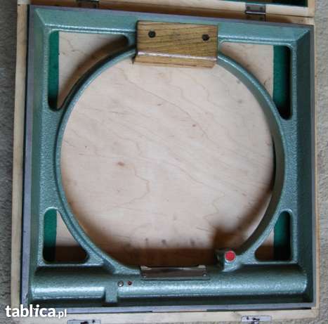

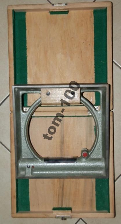

Ребята спасибо за дискуссию. Поискал по интернету, и таки нашел в одном экземпляре рамочный станочный уровень с погрешностью 0.05мм на 1м по приемлемой цене. Как только придет сверю с ниточным способом. Пока заморожу проект.

2000 рублей плюс затраты на получение 800 рублей, есть с площадкой 315 мм подороже за 3000 рублей в оригинальной упаковке не юзанный 1990 вроде года производства.
new.jpg (5426 просмотров) <a class='original' href='./download/file.php?id=21640&mode=view' target=_blank>Загрузить оригинал (24.69 КБ)</a>

Уровень конечно вещь полезная, но тогда наверно надо и линейку типа ШД.
А так на 2х метрах я думаю металлопрофиль и вниз и вверх изогнут неоднократно.

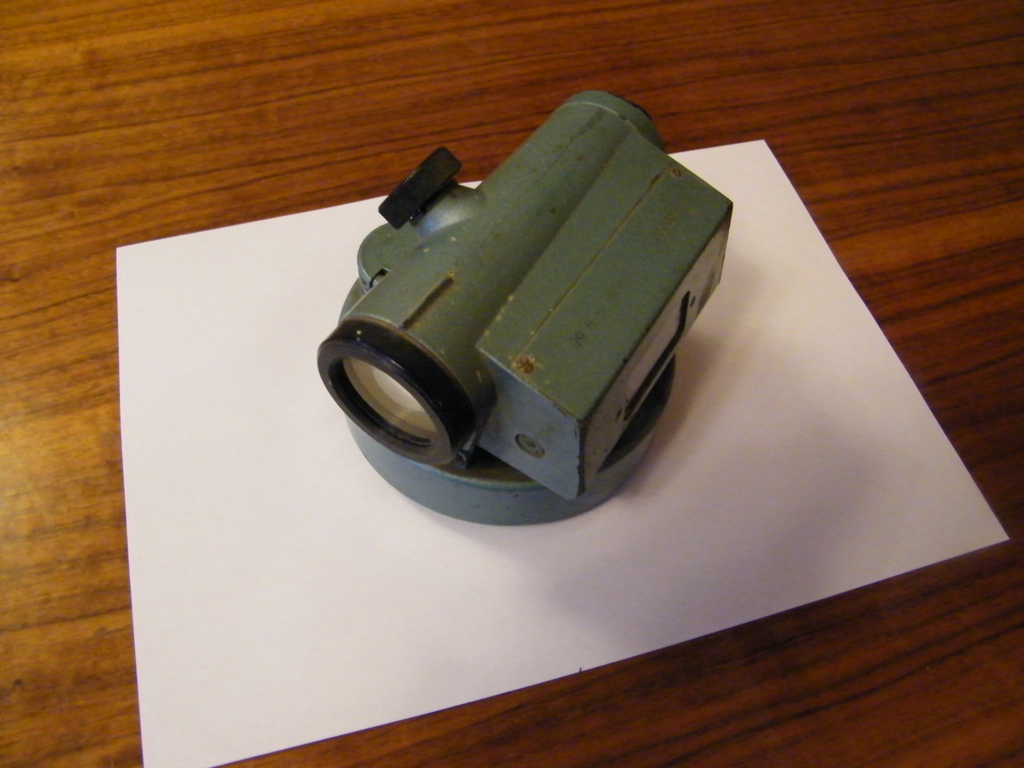

Сперва добиваемса паралельности рельс на X,Y.
Далее:
нивелир советских времён (я использовал такой)
DSCF1404.JPG (5389 просмотров) <a class='original' href='./download/file.php?id=21652&mode=view' target=_blank>Загрузить оригинал (600.47 КБ)</a>
вместо линейки приспосабливаете штангель (должен стоять строго вертикально)
устанавливаете нивелир на растоянии 4-5м от станка (линия в нивелире совпадает полностю с линией разметки нониуса штангеля) на нужной вам высоте, желательно перпендикулярно порталу
находите самый высокий угол стола, рамы или станины, совмещаете среднею линию нониуса штангеля с линией нивелира (это ваша метка "0")
выставляете стол станка, раму или станину в "0" (учтите, вы всё видите наоборот)
проверяете, при не обходимости повторяете
далее аналогичным способом выставляете по высоте рельсы оси X потом Y
если есть желание проверяете ( нитками и т.д.)
p/s
для достижения максимальной точности нивелир необходимо установить очень точно, чтобы при поворотах его встроенный уровень не менялса
или корректировка была бы минимальной
способ наверно не из лутших, но работает
