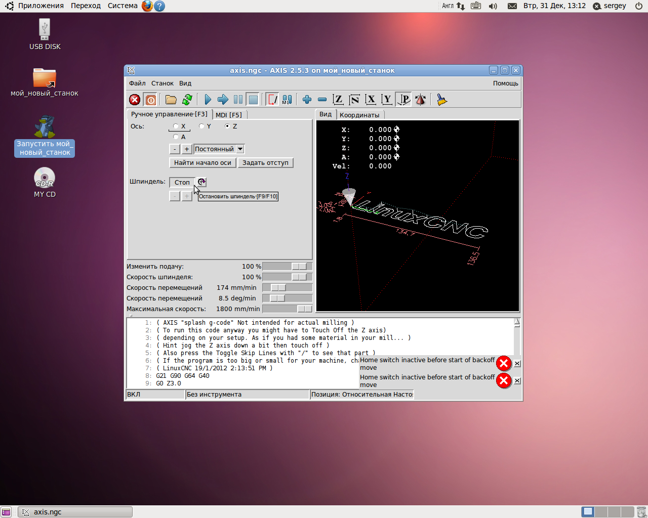

Есть схема подключения концевика. С шагом 1 все понятно. А для шага 2 в emc2 нужно, что либо делать? Помогите пожалуйста! Пока подключаю только Limit Z.

Дак у меня emc2

Открываешь степконф и прописываешь на нужные пины то что будут делать концевики. Там масса вариантов (все пределы, пределы по оси, пределы +хоум по осям, итд)

В степконф прописывют для лпт. я так думаю. А на картинке отдельный порт. И как это совместить?

А чего там совмещать?
Верхних 5 пинов(пин/пиней) в разъеме что на картинке в конце концов приведут к 10,11,12,13и 15 пинам ЛПТ.
Что, собственно, и написано голубым цветом слева и подтверждено скрином Мачевской вкладки с настройкой.

С установками степконф разобрался. А в ЕМС2 при поиске хоум по z появляется предупреждение см. снимок

Спасибо за внимание. Очень помогло.Не обратил внимание на соответствие одного и другого

Теперь по z вопросов нет! платы режет вери гуд
