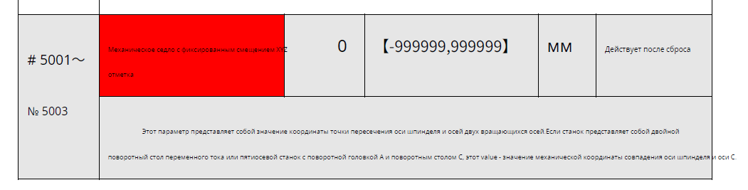

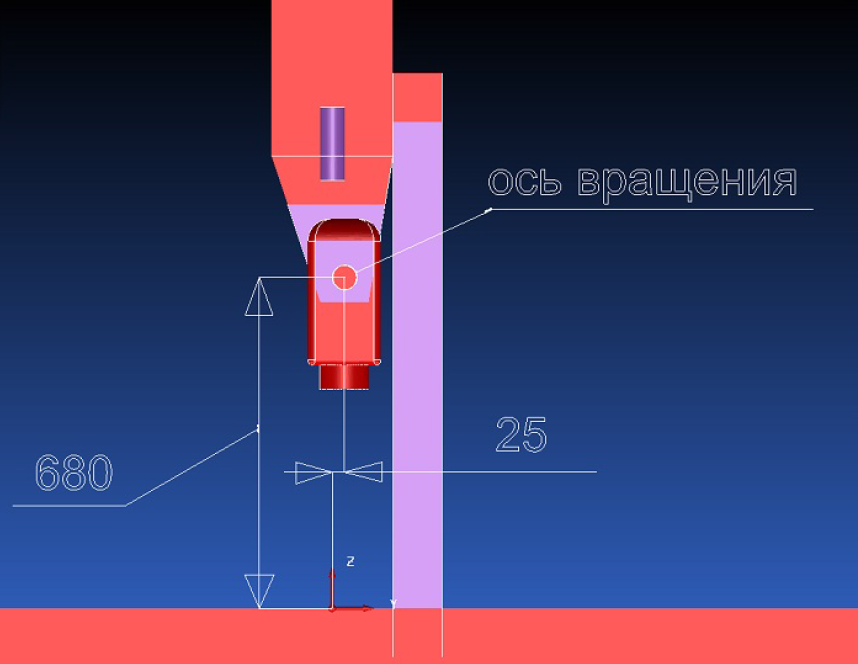

Контроллер заточен под 5 осевые станки со сложной кинематикой Также он имеет на мой взгляд крутую функцию <Смещение> кода поворотная ось А имеет смещение относительно оси С и учитывает это во время обработки Это смешение также можно записать в постпроцессоре в кинематике станка указать что станок имеет смещение оси А относительно оси С Но проще это сделать на стойке записав в таблице кординату смещения по Х и Y

Re: EASYCNC TECH 5 осевой фрезерный станок с подвижным столом
мануал ОЧЕНЬ ВАЖНЫХ настроек для 5 осевых машин
- Вложения
- смешение.ru.pdf
