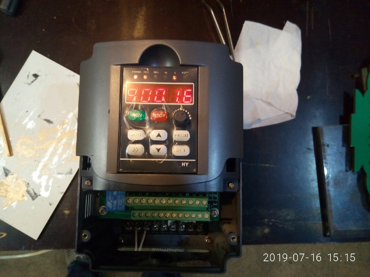

Включил, ошибок вроде нет. Ну и при вращении вертушка вроде ничего не меняется
4qOO42q6a1c.jpg (5113 просмотров) <a class='original' href='./download/file.php?id=166385&mode=view' target=_blank>Загрузить оригинал (367.7 КБ)</a>
Re: поломка Шпиндель или Инвертор?
Частота-то должна меняться.

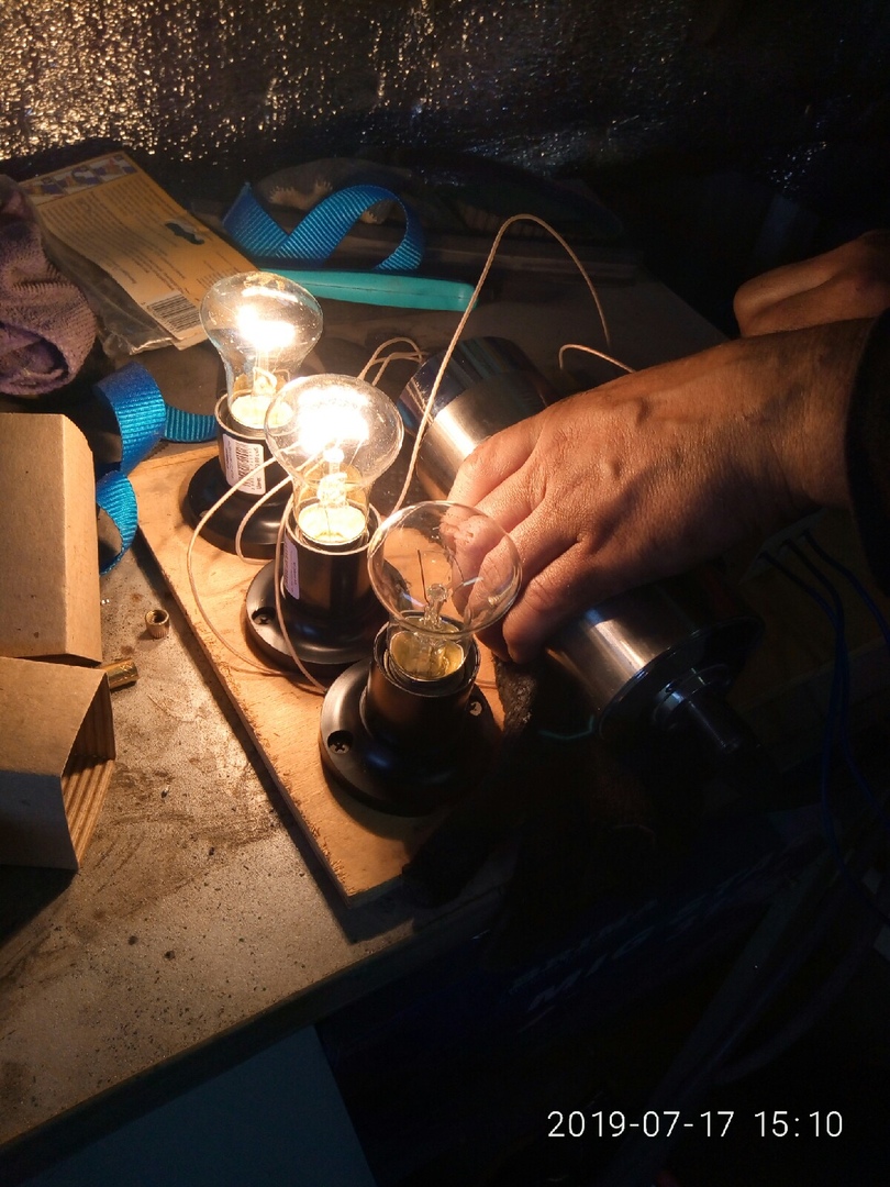

если есть три фазы. подключи шпиндель через 3 лампы накаливания на 75-100 ватт.
в разрыв каждой фазы.
шпидель должен вращатся.
а по разности накала ламп можно судить о неисправности обмоток (я бы еще и мультиком на них померялнапряжение)

Спасибо, буду пробовать

Понял, ключевая фраза "если есть три фазы", то есть предлагается подключить к обычной трехфазной сети через защитные лампочки.
Да, идея хорошая.

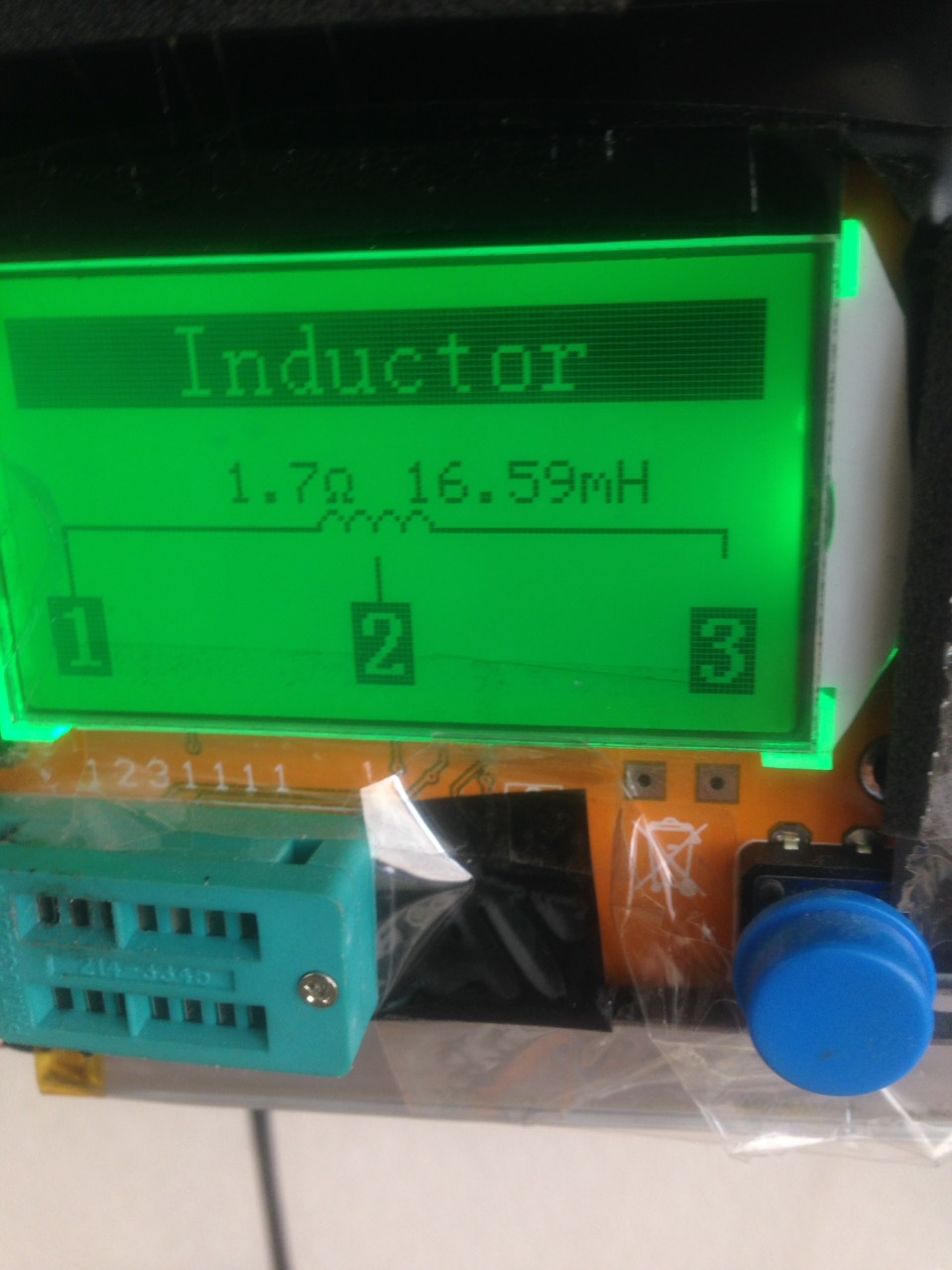

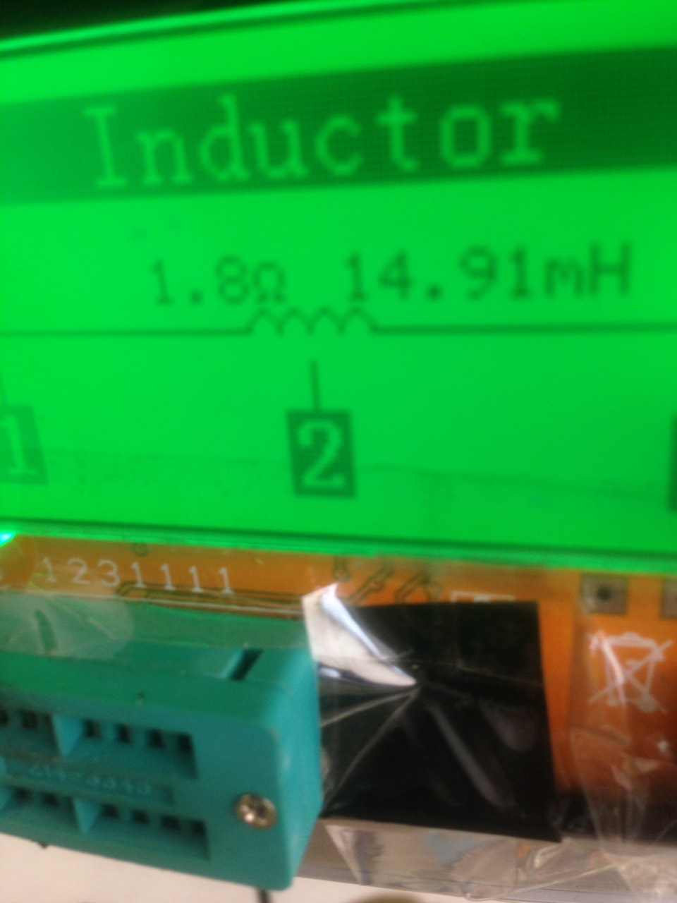

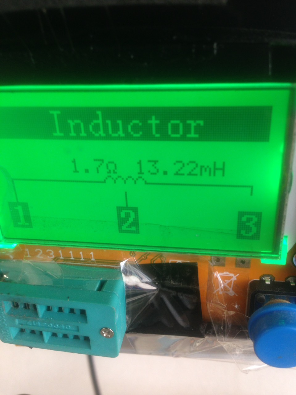

Да, видимо одна из обмоток сгорела
осталось понять почему.

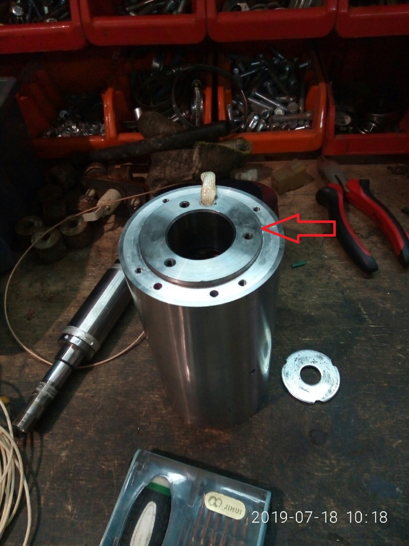

Подскажите как снять? Не могу добраться до обмоток
XlqyGMsvIcg.jpg (4946 просмотров) <a class='original' href='./download/file.php?id=166494&mode=view' target=_blank>Загрузить оригинал (253.06 КБ)</a>
inFamous
Сообщения: 716
Репутация: 278
Сообщение inFamous »
Alex52 писал(а):Подскажите как снять? Не могу добраться до обмоток
к обмоткам надо с обратной стороны подбираться
