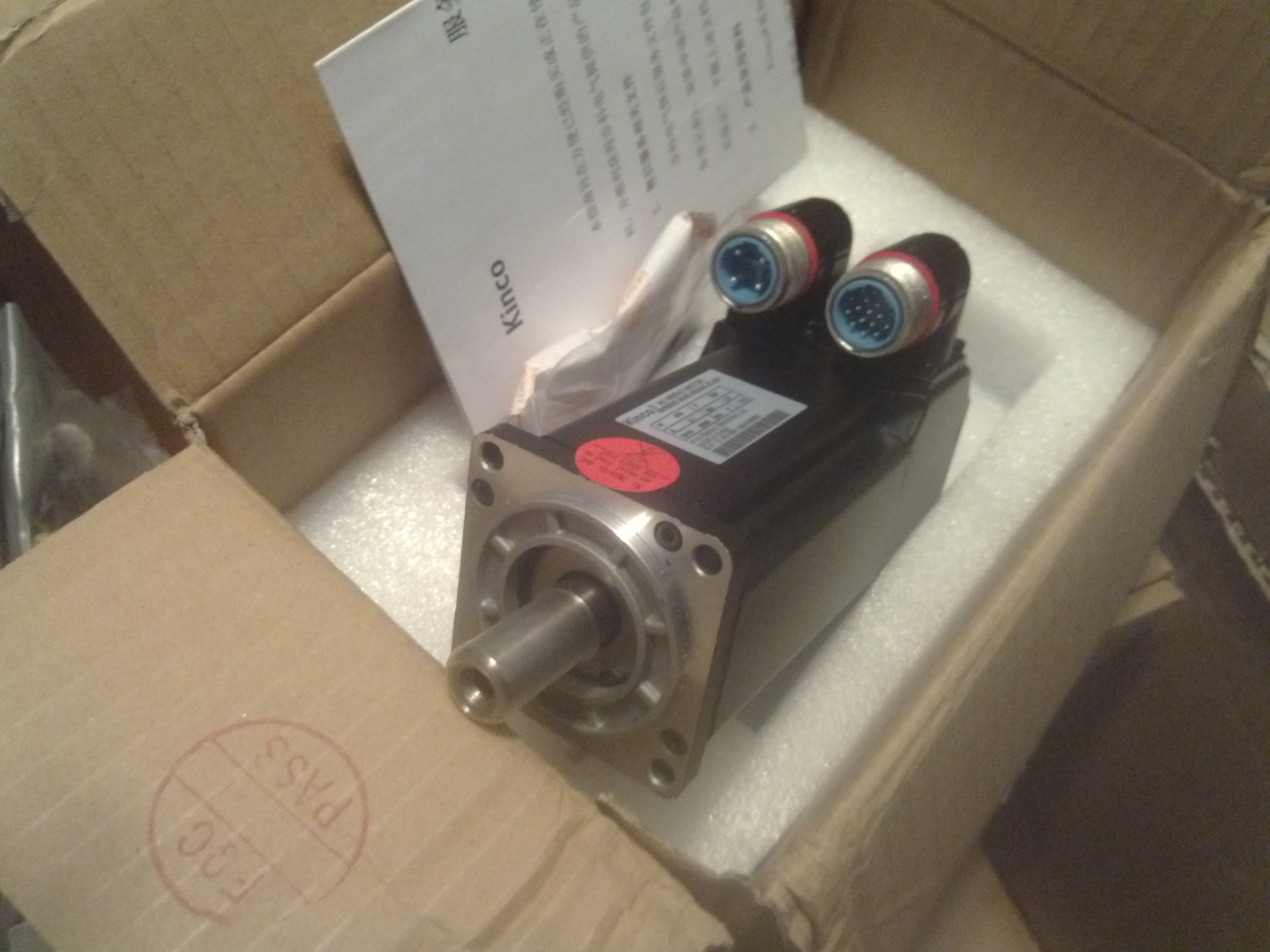

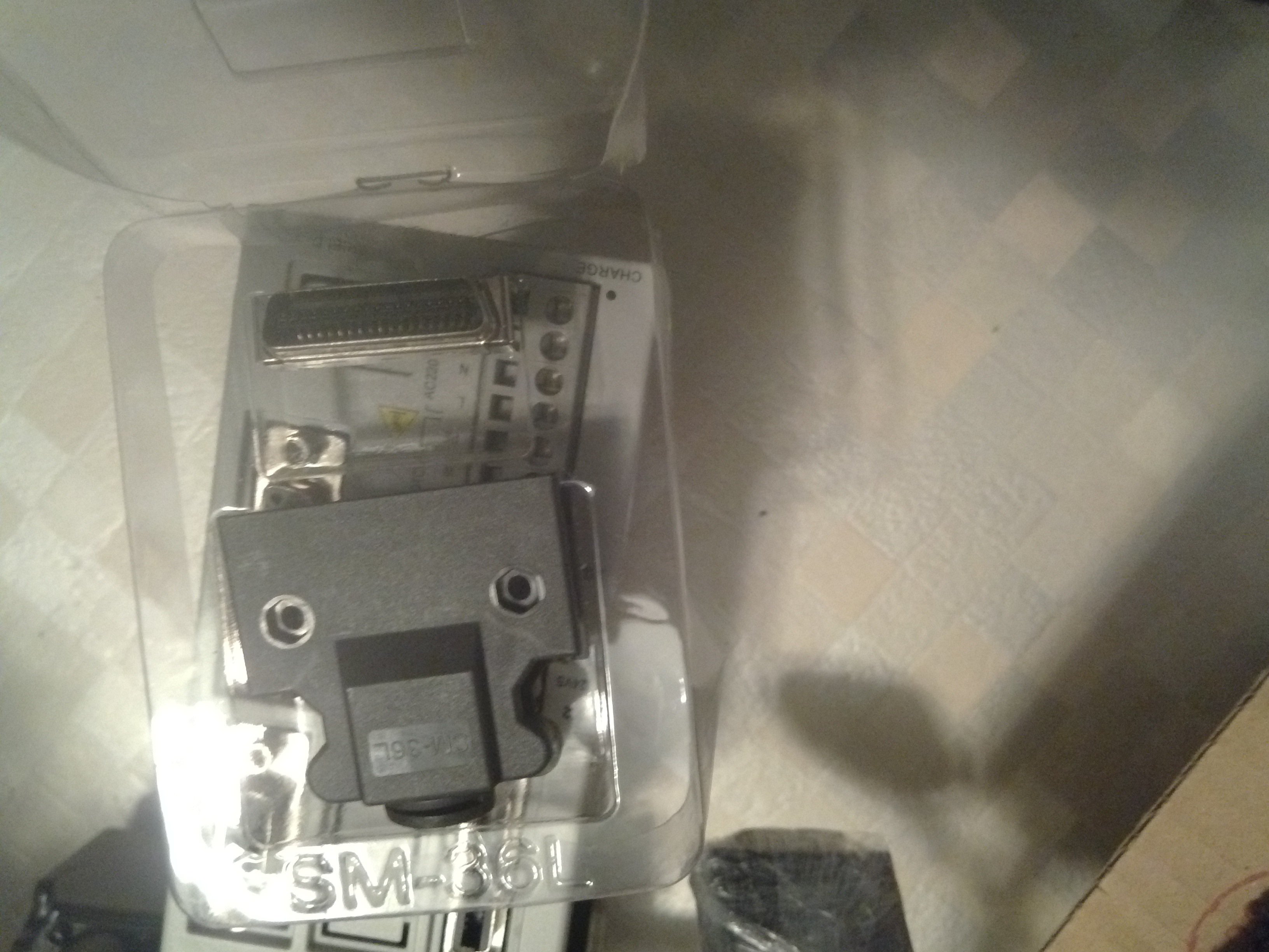

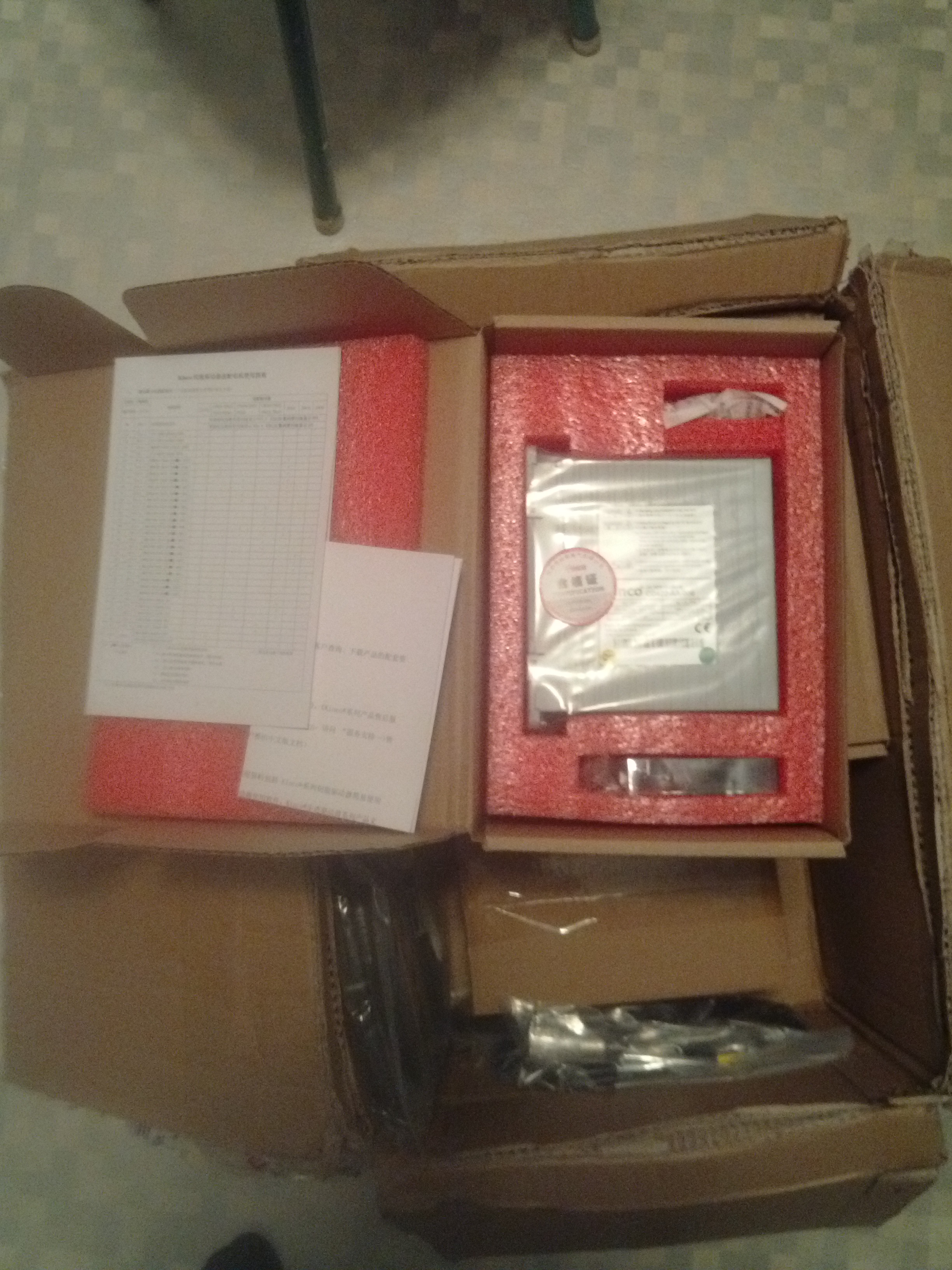

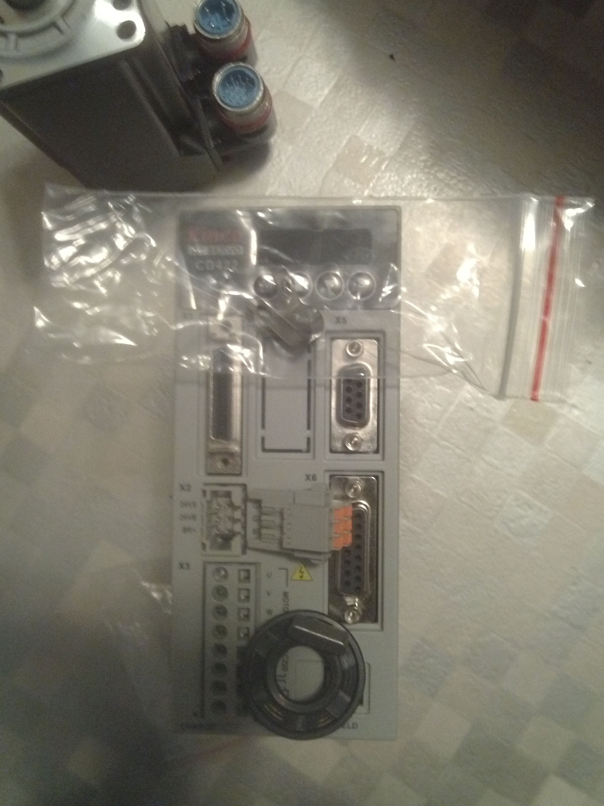

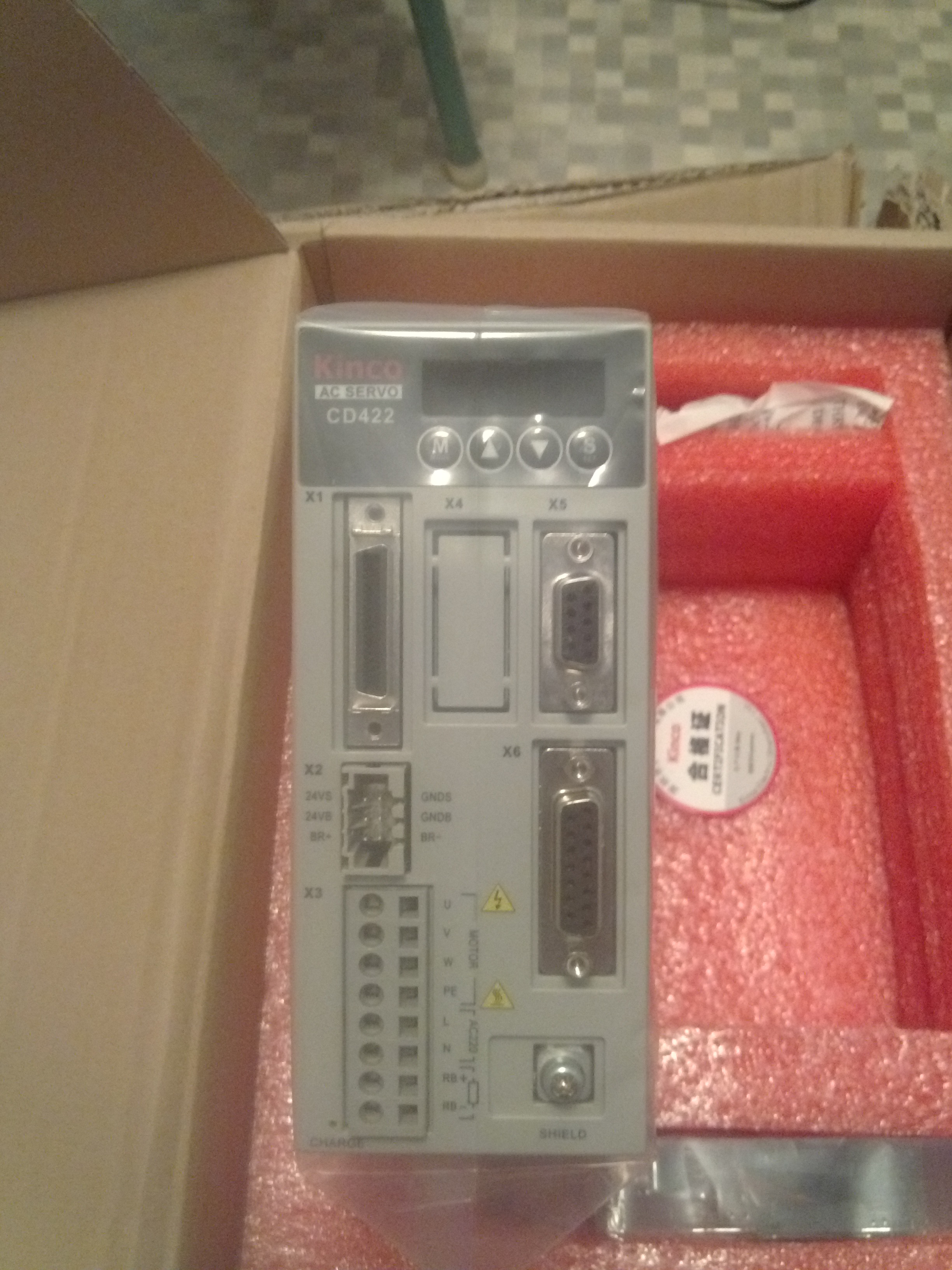

всем привет, может кому то будет интересно, груз приехал и довольно быстро (07.03.14 - был отправлен, 18.03.14 - пришел)
Три двигателя по 400W, три серводрайвера, провода, дополнительные разъемы, шпонка и резинка-уплотнитель на вал двигателя. Все в заводской упаковке.
Все обошлось 55т.р., китаец в инвойсе цену занизил, по моей просьбе.
Ниже фотки..

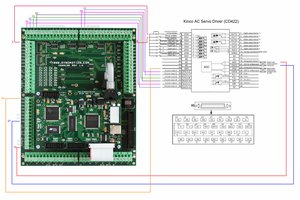

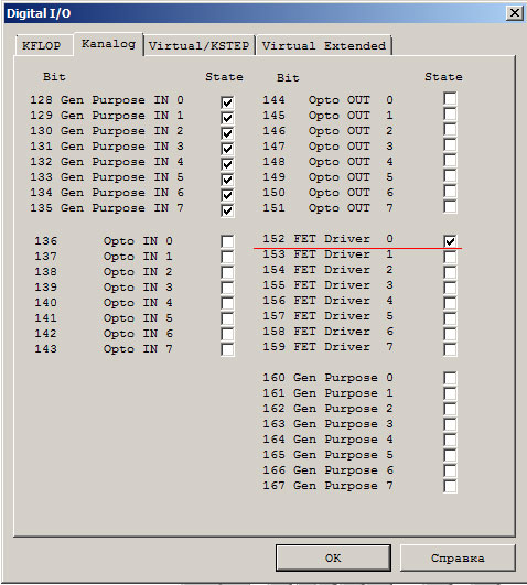

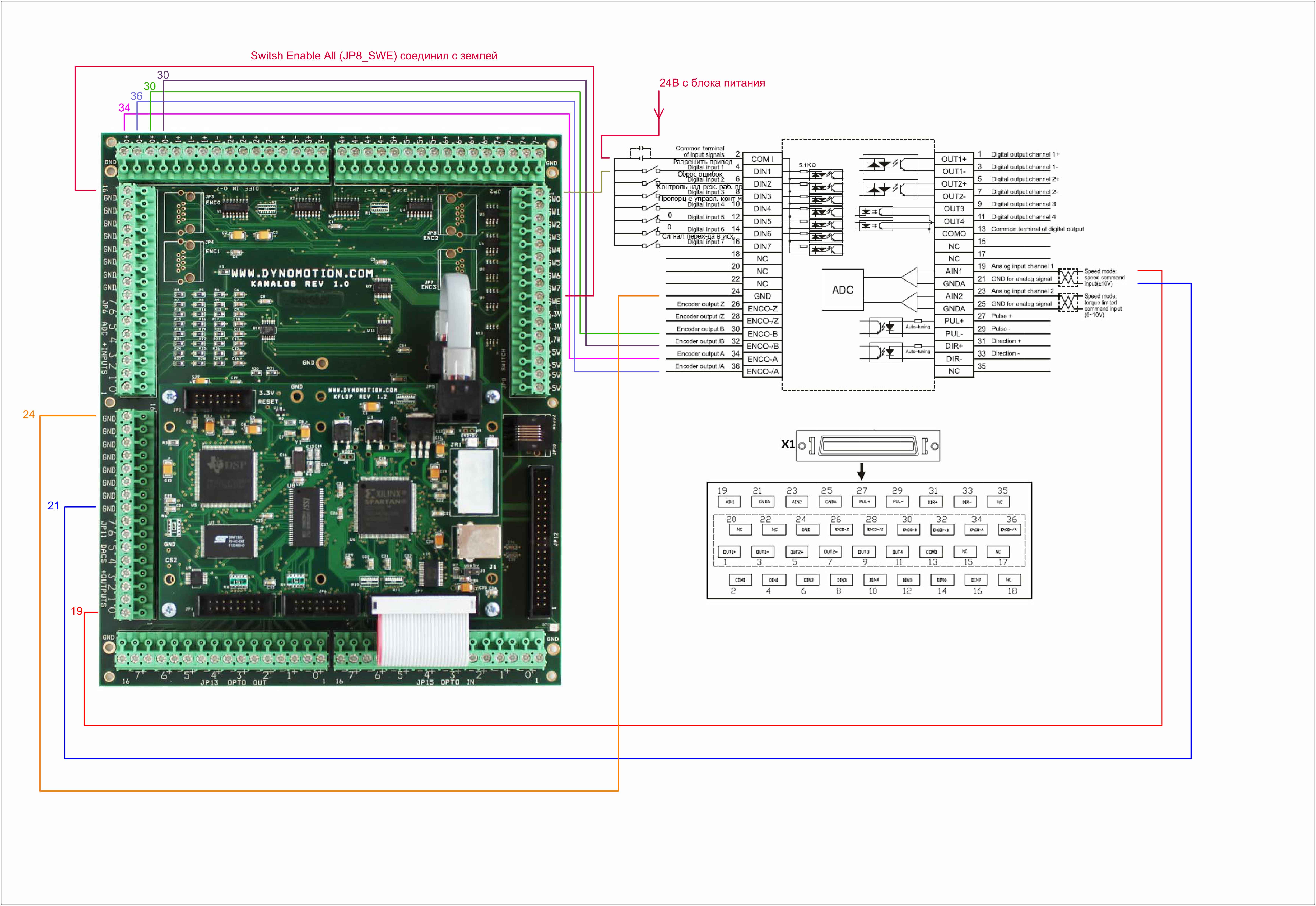

Всем добрый день!
Прошу помощи в подключении серво к контроллеру Кфлоп+Каналог.
Пока что подсоединил один усилок из трех, перед этим установил на нем режим управления скоростью и покрутил двигатель от пальчиковой батарейки подсоединив ее к выходам 19, 21.
Далее, подключил усилок к контроллеру, как на картинке снизу. Скорее всего сигналы +/-10В и энкодеры я подключил правильно, а вот как подать сигнал Энейбл???... пока сделал так: На разъеме JP8 выход SWE соединил с землей, выход SW0 соединил с DIN1 усилка, на COM1 усилка подал 24В с внешнего блока питания.
Схема_подключения-Model-(1).jpg (4765 просмотров) <a class='original' href='./download/file.php?id=29753&mode=view' target=_blank>Загрузить оригинал (986.66 КБ)</a>
Ниже описания разъема JP8, взятое с мануала:
JP8 - FET Switch Outputs (relay drivers) - watchdog - power outputs
(8) 24V @ 1Amp relay FET Switch Outputs are available on Kanalog mapped as Output Bits 152-159. When activated (checked on or with state "1") the FET Switches make a connection to ground. Normally a load, such as a relay coil is connected between some appropriate +supply and a Switch input. Therefore when the Switch makes a connection to ground, the load is energized.
Caution! Inductive loads MUST have a reverse diode connected in parallel with the load to avoid a high voltage spark when the switch opens. Failure to allow a re-circulating current path on any inductive coil such as a relay, solenoid, or motor is likely to cause permanent damage.
One Enable or Watchdog FET Switch Output is also available (24V @ 1Amp). This switch conducts after Kflop boots, enables the +/-15V generator, and begins communicating with the board. It is recommended that this switch output is used an one of the conditions to enable main system power for motors and other devices.
(2) +3.3V outputs are available to power low current (<100ma) external circuitry.
One low current 1.7V bias current is available. See circuit below:
(4) +5V outputs are available to power low current (<100ma) external circuitry such as encoders. Normally +5V is applied to Kflop JR1 (4 pin white Molex connector) and passes through the ribbon connector to Kanalog. However it is also possible to feed +5V into the system via these terminals. If +5V power is fed into both Kflop and Kanalog the exact same +5V supply must be connected to both.

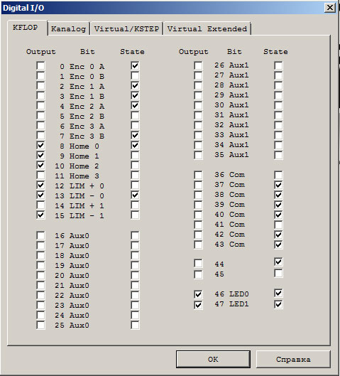

Что то мне подсказывает, что подавать 24В с внешнего источника питания, ни есть правильно, контроллер сам должен подать сигнал энейбл, и это должно быть прописано в конфигурационном файле, возможно «заготовки» watchdog.c, watchenable.c, watchenables_disableall.c прилагаемые к проге КМоушен нужно использовать…

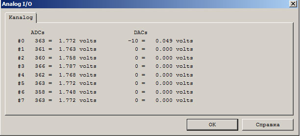

Пока имеем вот что (Init3Analog.c не редактировал):
В окне Digital I/O ставлю галочку напротив 152 бита (JP8_Switch0) и вал двигателя встает в удержание:

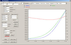

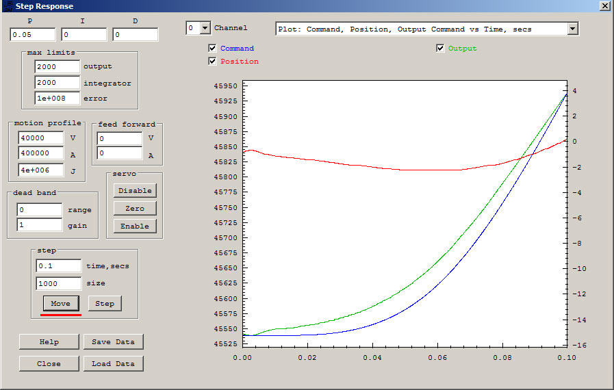

Digital_IO.jpg (4765 просмотров) <a class='original' href='./download/file.php?id=29755&mode=view' target=_blank>Загрузить оригинал (72.72 КБ)</a>

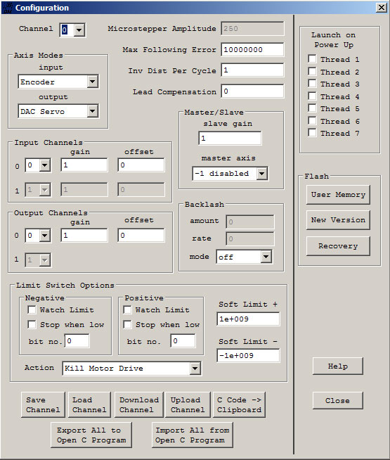

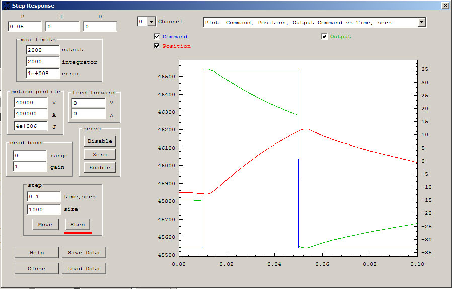

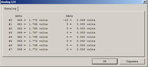

В окне Step Response, нажимаю Move и Step и вал двигателя реагирует незначительным шевелением. Ниже скины и видео.
Digital_IO_Kanalog.jpg (4765 просмотров) <a class='original' href='./download/file.php?id=29756&mode=view' target=_blank>Загрузить оригинал (62.55 КБ)</a>
Analog_IO.jpg (4765 просмотров) <a class='original' href='./download/file.php?id=29757&mode=view' target=_blank>Загрузить оригинал (32.64 КБ)</a>
Configuration.jpg (4765 просмотров) <a class='original' href='./download/file.php?id=29758&mode=view' target=_blank>Загрузить оригинал (93.9 КБ)</a>
Step_Response_Step.jpg (4765 просмотров) <a class='original' href='./download/file.php?id=29759&mode=view' target=_blank>Загрузить оригинал (165.6 КБ)</a>
Step_Response_Move.jpg (4765 просмотров) <a class='original' href='./download/file.php?id=29760&mode=view' target=_blank>Загрузить оригинал (171.45 КБ)</a>

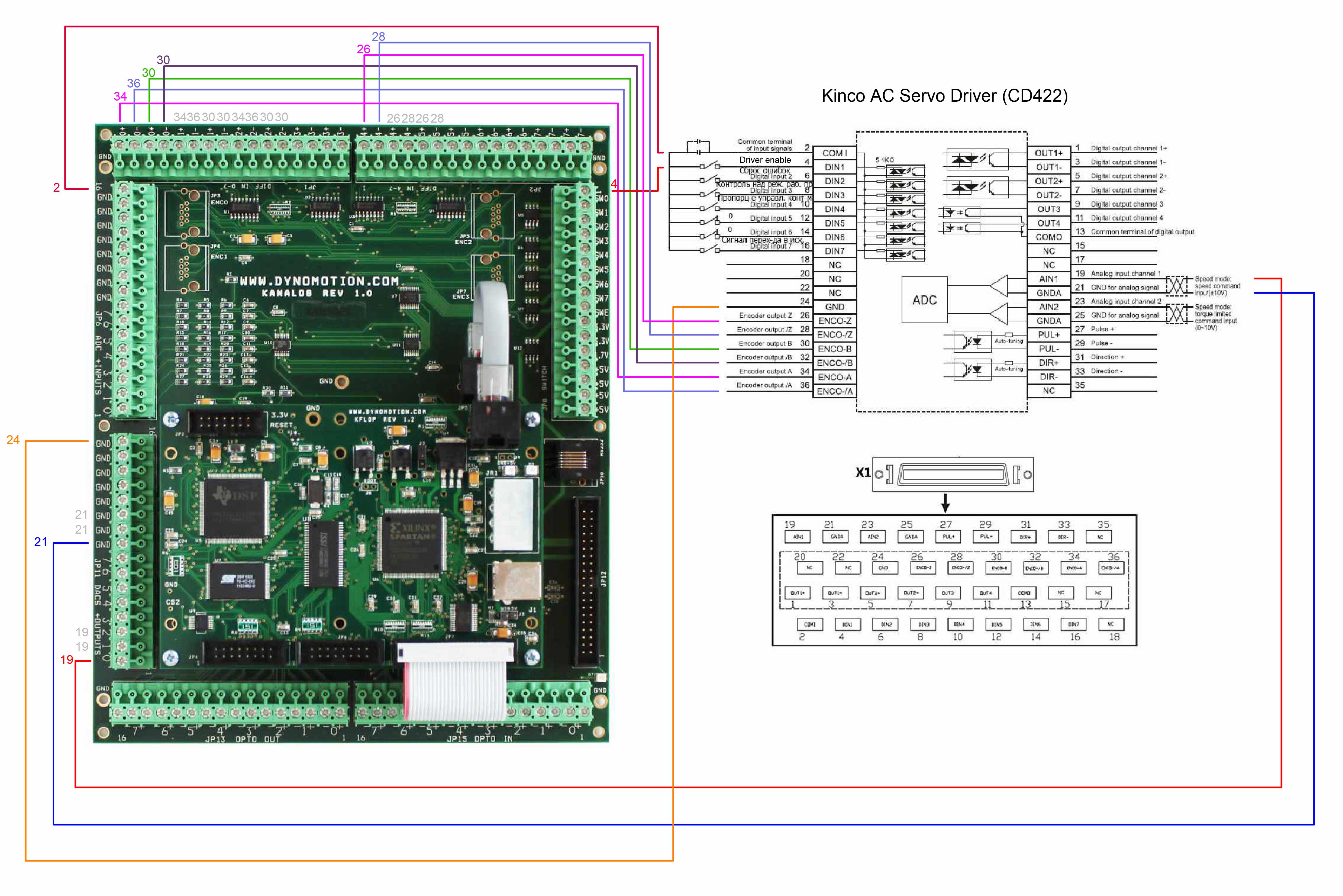

Сейчас подсоединил все три усилка по такой схеме
connection_scheme.jpg (4712 просмотров) <a class='original' href='./download/file.php?id=29864&mode=view' target=_blank>Загрузить оригинал (973.94 КБ)</a>
конфигурационный файл взял готовый
InitAnalog3Axis.c
(4.53 КБ) 748 скачиваний
, в нем есть такой скрипт:
for (;;) //loop forever
WaitNextTimeSlice();
if (ch0->Enable || ch1->Enable || ch2->Enable)
SetBit(152);
else
ClearBit(152);
полагаю после выполнения данного скрипта на 152-й бит Каналога должно подаваться напряжения в 24В на сигнал Enable драйвера, но усилки молчат :monkey:, я все попутал ??))
Re: Kinco или не Kinco
Скрипт будет в цикле постоянно проверять - включены ли оси (сам не понимаю, что это значит) и если включены - выдаст единицу на 152 выход.
Этот скрипт должен выполняться в отдельном потоке, чтобы заметить, что проведена процедура инициализации, и приводы нужно включать.
При нажатии кнопки стоп - этот скрипт выключить 152 выход.
Я плохо понимаю всю эту логику. Помню, что у меня скрипт работал, но что-то мне не понравилось и я сделал просто кнопки включения и выключения драйверов. Иногда ими пользуюсь.
Состояние выхода можно посмотреть в программе настройки.

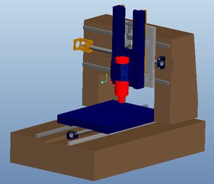

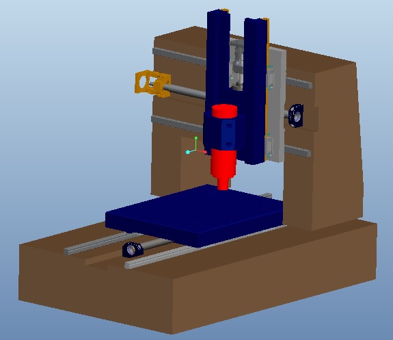

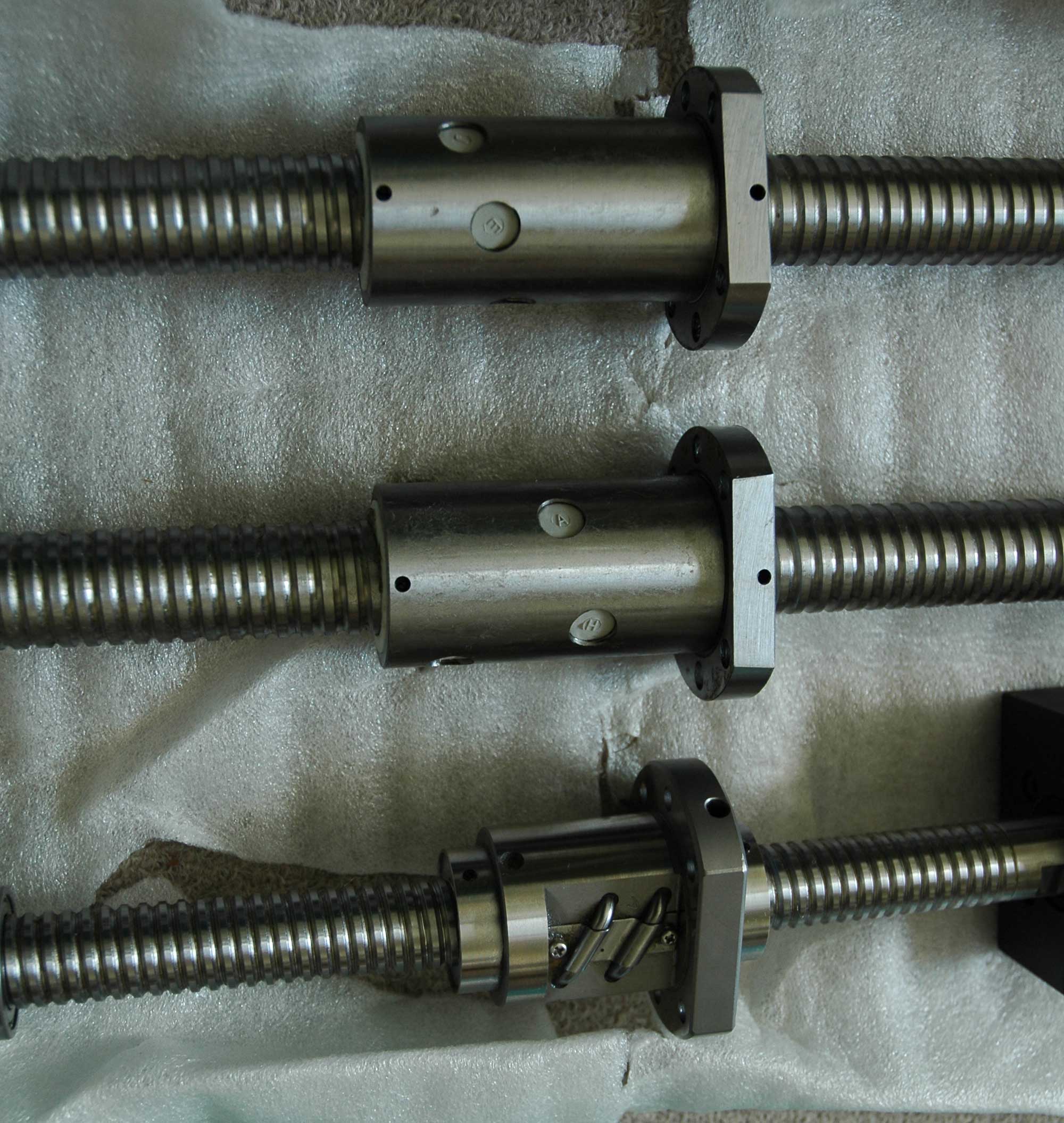

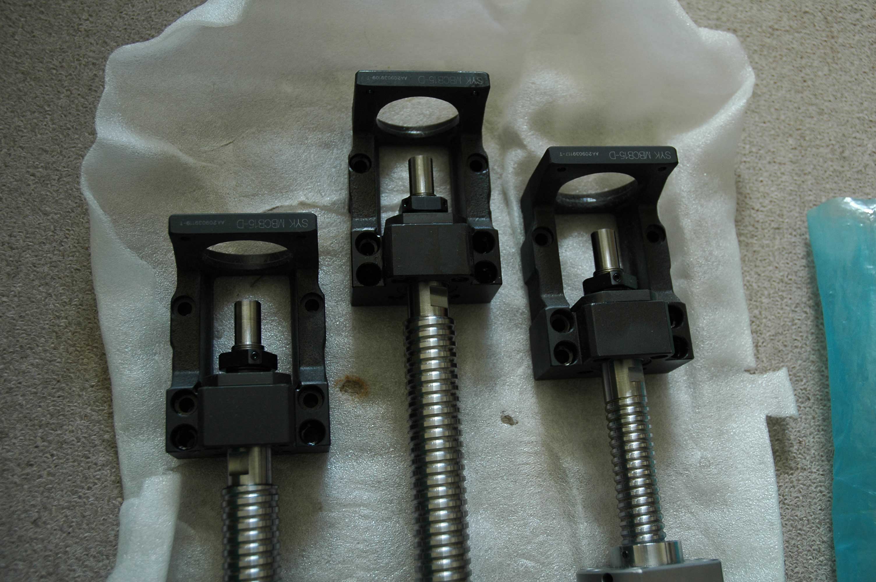

Пока расскажу, что вообще делаю, а делаю маленький и жесткий станочек с рабочим полем 500х380х200
1.jpg (4703 просмотра) <a class='original' href='./download/file.php?id=29869&mode=view' target=_blank>Загрузить оригинал (40.28 КБ)</a>
Нижнее основание - гранитная поверочная плита 1000*600*150, уже ждет в гараже.
Неподвижный портал - композит (песок+гранитная крошка+эпоксидка), скоро буду отливать, жду закладные детали.
Рельсы 20 размера по всем осям.

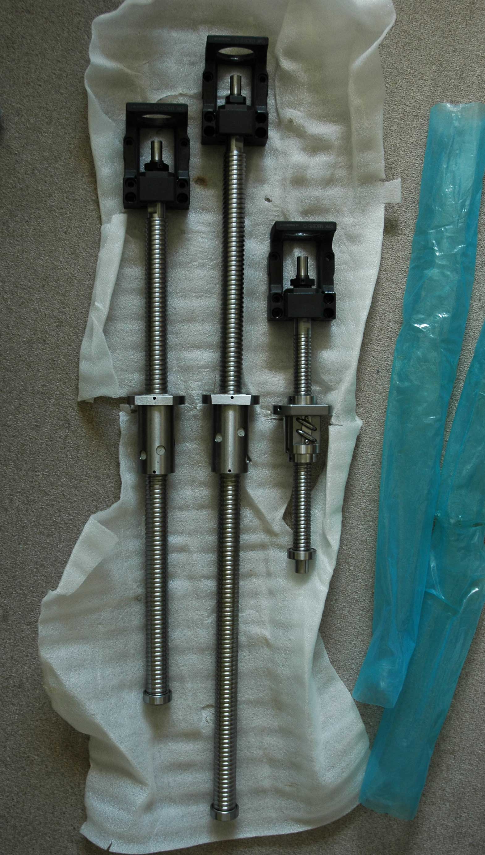

Швп ХУ - 25 GSK C3
Z - 20 NSK, вроде C2
DSC_0241.JPG (4703 просмотра) <a class='original' href='./download/file.php?id=29870&mode=view' target=_blank>Загрузить оригинал (400.27 КБ)</a>
DSC_0242.JPG (4703 просмотра) <a class='original' href='./download/file.php?id=29871&mode=view' target=_blank>Загрузить оригинал (357.26 КБ)</a>
DSC_0243.JPG (4703 просмотра) <a class='original' href='./download/file.php?id=29872&mode=view' target=_blank>Загрузить оригинал (435.11 КБ)</a>
Что могу сказать о винтах GSK, конечно Китай, качество шлифовки, в сравнении с NSK похуже будет..., люфты пока не мерил, надеюсь что нет, сертификатов не прилагалось, закалку сравнивал с японцем, мелким надфилем пошаркал - разницу не заметил. Два винта 1380 долларов с доставкой, полтора года назад.
Детали осей заказал литые из алюминия, ниже чертежики в пдф, обещают вот-вот прислать, устал ждать.
Голова 460х200х163.pdf
(93.46 КБ) 492 скачивания
Плита 360х270х25.pdf
(95.39 КБ) 458 скачиваний
Стол 500x380x50.pdf
(72.26 КБ) 560 скачиваний
Шпиндель пока не покупал, скорее китай поставлю, на 2,2квт, диам. 80мм
