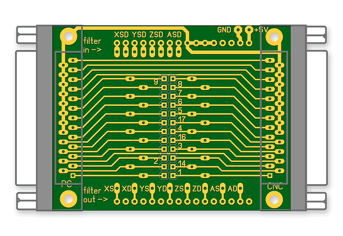

Вчера еще "материнскую" платку примитивную нарисовал, чтобы было проще подключить в разрыв LPT.
Платка фильтра втыкается на нее вторым слоем.
Придется, правда, вручную соединить проводками нужные дорожки и каналы фильтра, т.к. распиновка у каждого своя и я не придумал лучшего способа подключения.
А перемычки - для соединения оставшихся каналов LPT.

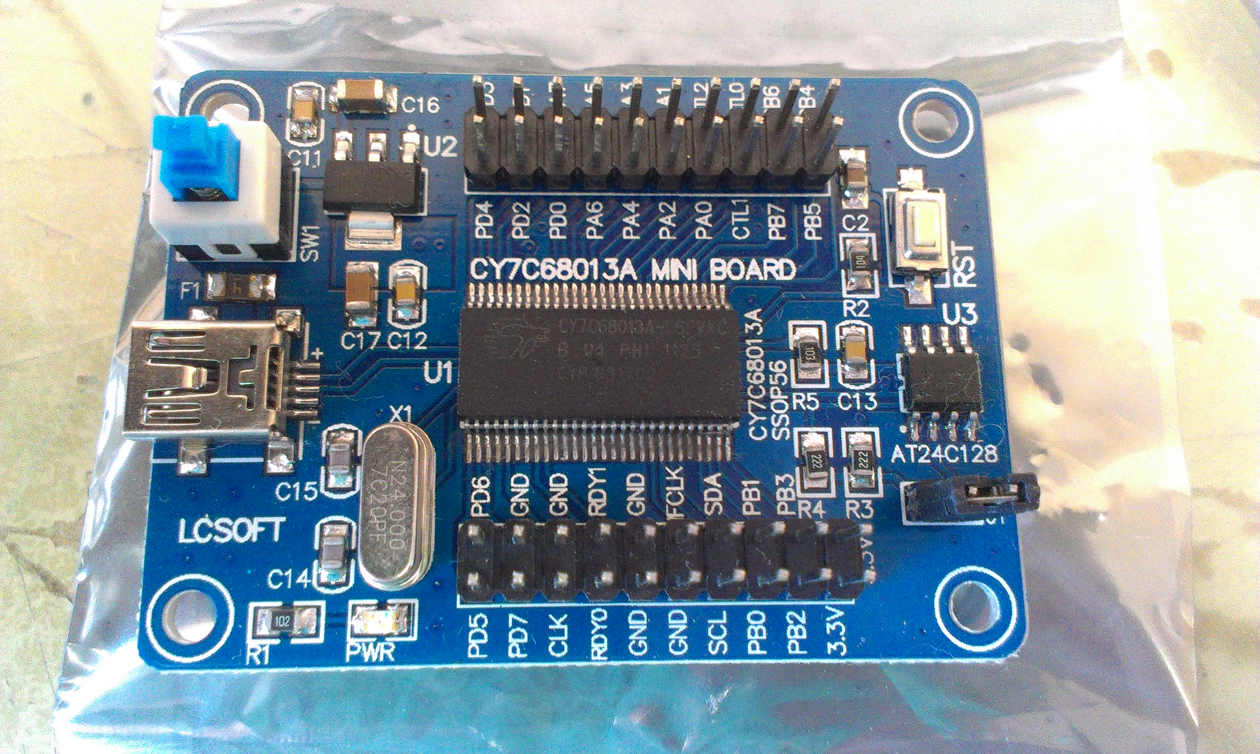

Есть еще вот такая штука, но как ей пользоваться - я не знаю.
IMAG0720.jpg (4270 просмотров) <a class='original' href='./download/file.php?id=16786&mode=view' target=_blank>Загрузить оригинал (1.27 МБ)</a>
Сообщения: 21923
Re: Фильтр для сглаживания неравномерности импульсов Step
Это клон логического анализатора (при соотв. прошивке). Бывают версии со встроенным осциллографом, но не эта. :)
Всё, что нужно гуглится по слову saleae.
Сообщения: 11731
Это я уже делал, и уже кое что нагуглил.
http://chipspace.ru/logic-analyzer-cy7c68013a/
http://elementus.ru/public_html/WD/arch ... 0%BE%D1%80
http://sigrok.org/wiki/Lcsoft_Mini_Board
http://impulsite.ru/viewtopic.php?f=27&t=96
Как я понял - чтобы использовать софт от оригинальной платы - нужно заменить микросхему памяти на меньший объем (или более быстродействующую).
Либо использовать старый софт, но где его взять - не знаю.
