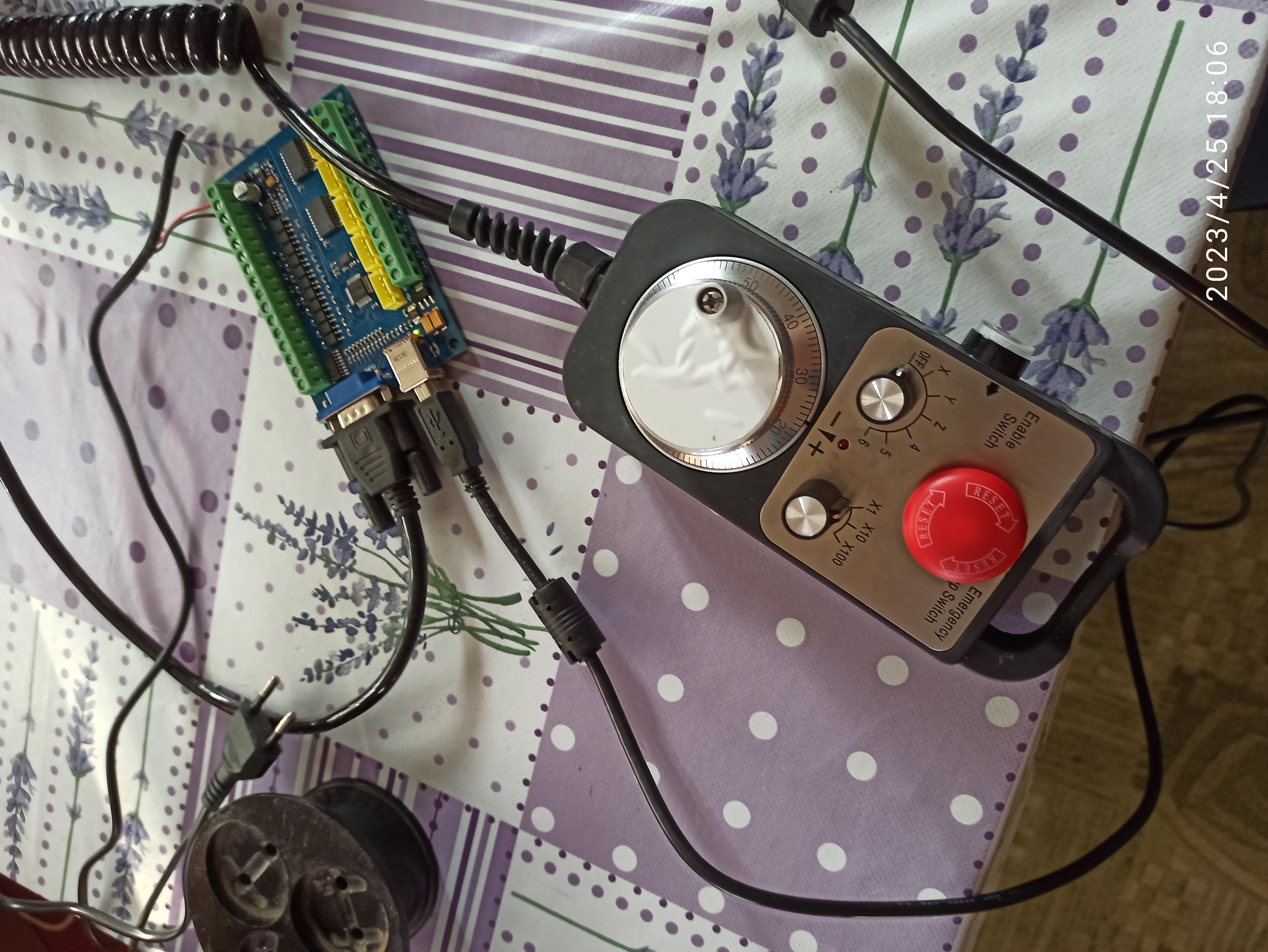

Курдль писал(а): ↑ Можете еще потратить, например на STB5100. У меня с ней пульт работает на все функции.
Я уже и это сделал. Только у меня пульт не работает всё равно. Только когда не нажата кнопка Reset режим MPG активируется в матче, если нажимаешь - деактивируется. А больше ничего. Что уже можно сделать не представляю. (Мач обновил версия 3,041, плагин BL-UsbMach-V32.dll скопировал, файлы Mach1Lic.dat и Mach3Mill.xml скопировал). На пульте даже лампочка не светится.
IMG_20230425_180629.jpg (3876 просмотров) <a class='original' href='./download/file.php?id=207673&mode=view' target=_blank>Загрузить оригинал (5.95 МБ)</a>

Alex-Star7210 писал(а): ↑ Только когда не нажата кнопка Reset режим MPG активируется в матче, если нажимаешь - деактивируется. А больше ничего. Что уже можно сделать не представляю. (Мач обновил версия 3,041, плагин BL-UsbMach-V32.dll скопировал, файлы Mach1Lic.dat и Mach3Mill.xml скопировал). На пульте даже лампочка не светится.
А пульт от того же поставщика, что STB5100? Может быть распайка неправильная?
Я выше приводил видос, где просто на проводках подключил энкодер и переключатели и все работает.
И "обновил ... 3.041" - это не обновил :) У меня, например, Version R3.043.066
Но вряд ли в этом дело.
А что значит "скопировал" Mach3Mill.xml? Откуда скопировал? Там же должны быть все твои настройки!

Курдль писал(а): ↑ Откуда скопировал?
Из диска, который с платой был. Но я и свои то сохранил.
Пульт и плата купленные в разных магазинах.
Похоже, что распайка не совпадает. Если нажимаешь боковую кнопку и Х100 то активируется ось У, Если нажата RESET на пульте, то в матче активируется ось Х .
Надо найти распиновку или распайку на разъема на плате. и тогда думаю всё получится. Но где её найти?

Alex-Star7210 писал(а): ↑ Надо найти распиновку или распайку на разъема на плате. и тогда думаю всё получится. Но где её найти?
В библиотеке! (в 3 часа ночи)
А где обычно ищут? В поисковике если забить "stb5100 mpg pinout" вылезает туева хуча ссылок на распиновку.

Alex-Star7210 писал(а): ↑ Не работает только множитель осей и энкодер не подключал ещё.
Эта ветка вообще-то про STB4100. А ты, судя по картинке, подключаешься к STB5100.
Разбирайся с пультом. Это же просто железяка с переключателями - там никакой электроники внутри нет.
