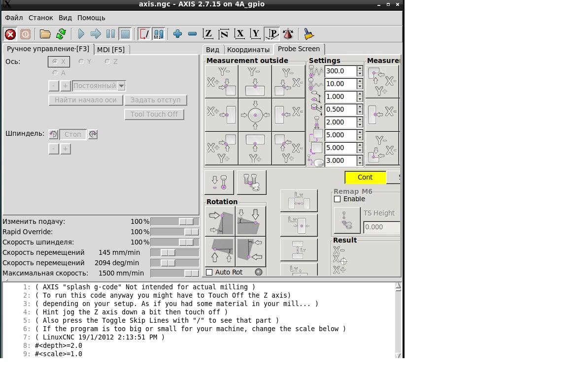

ProbeScreen_002.png (3954 просмотра) <a class='original' href='./download/file.php?id=188869&mode=view' target=_blank>Загрузить оригинал (63.55 КБ)</a>
ProbeScreen_003.png (3954 просмотра) <a class='original' href='./download/file.php?id=188868&mode=view' target=_blank>Загрузить оригинал (86.41 КБ)</a>

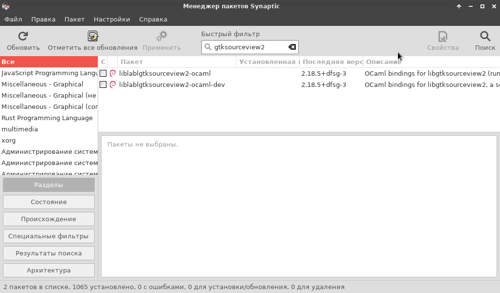

aekhv писал(а): ↑ Лекарство: apt install python-gtksourceview2
cnc@orangepipc:~$ sudo apt install python-gtksourceview2
[sudo] пароль для cnc:
Чтение списков пакетов… Готово
Построение дерева зависимостей
Чтение информации о состоянии… Готово
Пакет python-gtksourceview2 недоступен, но упомянут в списке зависимостей другого
пакета. Это может означать, что пакет отсутствует, устарел или
доступен из источников, не упомянутых в sources.list
E: Для пакета «python-gtksourceview2» не найден кандидат на установку
Новая шарада... :thinking:
Re: LinuxCNC + Orange Pi
xenon-alien писал(а): ↑ python-gtksourceview2» не найден кандидат на установку
NOTE: Debian stable does not have python-gtksourceview2; install the oldstable manually from https://packages.debian.org/stretch/pyt ... ourceview2 (new gtkmm3 version coming soon…)
(отсюда https://github.com/giuspen/cherrytree/issues/576)
(качаешь пакет, потом sudo dpkg -i <пакет.deb> )

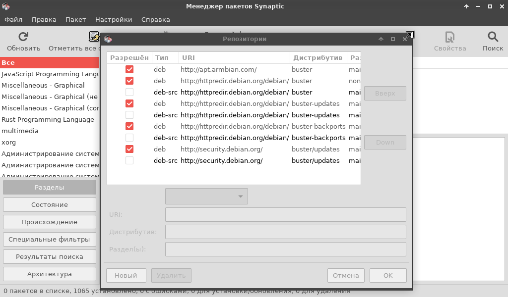

Проще простого! Подключаешь репы как написано
Если вы работаете в Debian, для загрузки и установки пакетов настоятельно советуем использовать менеджер пакетов, например aptitude или synaptic, а не делать это вручную через данный сайт.
Используйте любой из серверов-зеркал, добавив его в свой файл /etc/apt/sources.list, например так:
deb http://ftp.de.debian.org/debian stretch main
после(систему не обновляй)!!!! только репы!!!
sudo apt update
и все работает))
Только не забудь убрать репозиторий, а то по запарку обновишь систему и не дай бог поломается((((

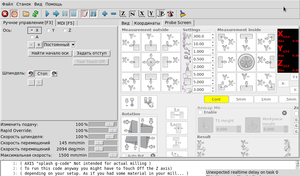

ProbeScreen_004.png (3837 просмотров) <a class='original' href='./download/file.php?id=188901&mode=view' target=_blank>Загрузить оригинал (193.75 КБ)</a>
ProbeScreen_005.png (3836 просмотров) <a class='original' href='./download/file.php?id=188902&mode=view' target=_blank>Загрузить оригинал (90.19 КБ)</a>
Мне постоянно всё кажется сложным.
Всех благодарю за подсказки!
Получилось!

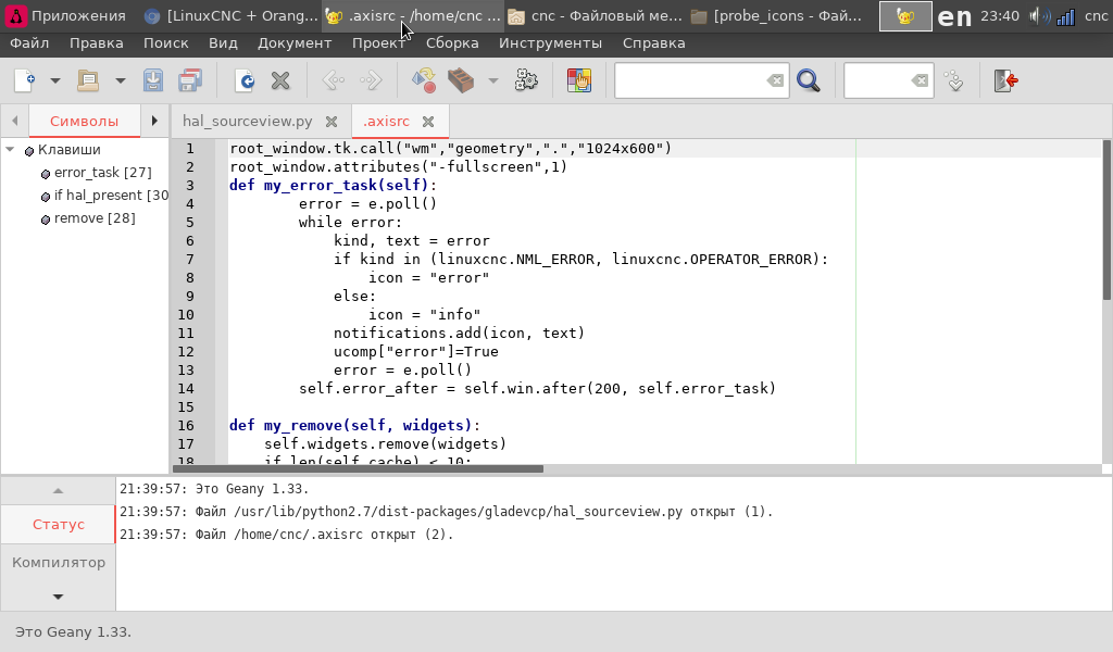

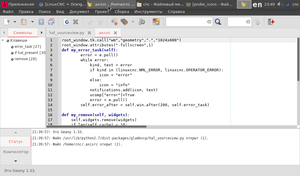

Мог бы кто подсказать, как теперь эту вкладку в новом окне открыть, а то у меня разрешение 1024х600, что бы можно было перемещать?
У меня даже сам ЛЦНЦ не влезает и тоже пытаюсь подшаманить, а то уведомления не видно.
Последний раз редактировалось xenon-alien 19 ноя 2020, 00:41, всего редактировалось 1 раз.
xenon-alien писал(а): ↑ Мог бы кто подсказать, как теперь эту вкладку в новом окне открыть, а то у меня разрешение 1024х600, что бы можно было перемещать?
В некоторых сисемах работает Alt+Click в любом месте окна и тащишь.
Nick писал(а): ↑ В некоторых сисемах работает Alt+Click в любом месте окна и тащишь.
С этим не повезло...
Что-то где-то говорилось про gladevcp, или pyvcp и его возможно вынести, не как вкладка а отдельное окно, как с кнопками, лэдами и прочим.
Но я этого ещё не умею... :thinking:
xenon-alien писал(а): ↑ не как вкладка а отдельное окно
так это еще проще - в hal пишешь loadusr pyvcp <имя файла>.
Пример чуть по сложнее:
loadusr -Wn mypanel pyvcp -g 250x500+800+0 -c mypanel mypanel.xml
http://linuxcnc.org/docs/2.4/html/hal_pyvcp.html#r1_5
C glade примерно также
Nick писал(а): ↑ так это еще проще - в hal пишешь loadusr pyvcp <имя файла>
Не знаю, важно ли, но там всё делается в ini
[DISPLAY]
DISPLAY = axis
EMBED_TAB_NAME=Probe Screen
EMBED_TAB_COMMAND=halcmd loadusr -Wn gladevcp gladevcp -c gladevcp -x {XID} -u python/probe_screen.py -H probe_icons/probe_screen.hal probe_icons/probe_screen.glade
Это удалить, закомментировать, или поправить как-то? (2 строки) :thinking:
Или в какой-то другой hal файл вставить?
xenon-alien писал(а): ↑ EMBED_TAB_COMMAND
это встроенная вкладка.
ффактически дальше идет комнда загрузки.
вот это в custom hal напиши, а лучше в custom postgui и загрузится в отдельном окне.
А в ini закоментируй через #

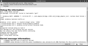

ProbeScreen_006.png (3764 просмотра) <a class='original' href='./download/file.php?id=188926&mode=view' target=_blank>Загрузить оригинал (77.17 КБ)</a>
Nick писал(а): ↑19 ноя 2020, 12:32
Вот такую ошибку выдает... :thinking:
Это после перезагрузки после добавления недостающего компонента питона.
Вчера ещё работало в обычном виде до отключения. Я помно, чо перезагрузка рекомендована после добавления чего-то нового, но не ужели до такой степени? ну и убрал репозиторий.
Сейчас никак не работает...
Удали "-x {XID}".
Serg писал(а): ↑19 ноя 2020, 17:29 Удали "-x {XID}".
Теперь работает.
А в чем прикол?
Вчера же работало без поправок... или перезагрузка внесла изменения?
EMBED_TAB_COMMAND создаёт в axis новую вкладку и в ней "окно", а через опцию -x передаёт в gladevcp идентификатор этого окна, который подставляется вместо "{XID}".
Serg писал(а): ↑19 ноя 2020, 18:00 EMBED_TAB_COMMAND создаёт в axis новую вкладку и в ней "окно", а через опцию -x передаёт в gladevcp идентификатор этого окна, который подставляется вместо "{XID}".
Про вкладку не сложно было догадаться, но и в режиме вкладки была этаже ошибка, что и в отдельном окне после перезапуска апельсинки. Пришлось и там и там убрать, что бы запускалось.
Мне до этого далеко... :thinking:
А вчера запускалось во вкладке нормально, а сегодня уже нет с этими параметрами.
xenon-alien писал(а): ↑ Я помно, чо перезагрузка рекомендована после добавления чего-то нового, но не ужели до такой степени?
не перезагрузка не приделах. где-то косяк в другом месте мог быть. например файл поменял, но забыл сохранить, перед выключением спросило сохранить или нет - нажал сохранить. В итоге с утра не завелось
