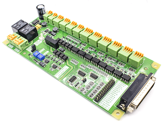

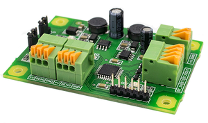

Кто-нибудь связывал StepMaster 2.5 с платкой SenSync
19Aleksandr76
Сообщения: 6
Зарегистрирован: 11 мар 2020, 21:31
Настоящее имя: Александр Петрович
Сообщение 19Aleksandr76 »
Кто-нибудь связывал StepMaster 2.5 с платкой синхронизации осей SenSync от ЧПУ Технологий/Если можно это сделать то подскажите как .если есть схема буду рад посмотреть.спасибо за помощь!на оси два движка .датчиков наверное 4 надо ставить?подскажите кто шарит.

Я подключал на коленке для теста. Не вспомню схему, но точно знаю, что в описаниях степмастера и этой платы была противоположность подключения. По факту там можно в двух вариантах подключать.

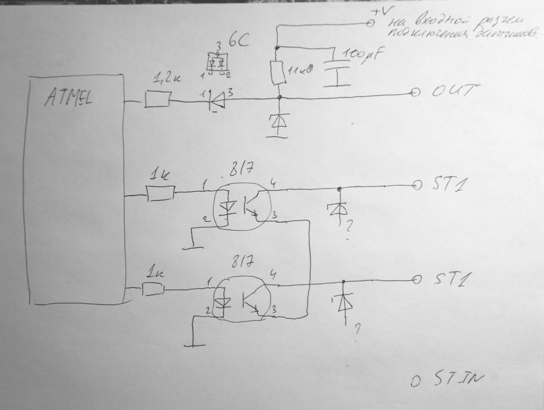

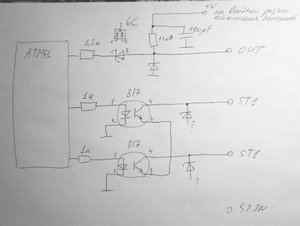

Тоже решаю данный вопрос. По платке нарисовал схему выходов.

Опторазвязка на шаговые импульсы есть! Насчет сигнала OUT пока не понятно. Должен подключаться на входной сигнал Limit платы управления. Но, похоже надо делать тоже через оптопару.

А не проще у производителя спросить?
У этой платы есть особенность:
Она не использует сигнал Dir - направление.
То есть она производит выравнивание портала пока не сработают оба датчика, далее она переходит в режим работы по любому из датчиков.
Таким образом ей можно выставить перпендикулярность только один раз после включения.

Производитель разрабатывал ее под свою плату развязки LPT-DPTR
2020-03-13_14-06-30.png (5354 просмотра) <a class='original' href='./download/file.php?id=178178&mode=view' target=_blank>Загрузить оригинал (374.9 КБ)</a>

Схемы входов лимитов у StepMaster 2.5 и LPT-DPTR 1.3 немного по-разному сделаны. У StepMaster 2.5 полностью изолированное питание для датчиков +V и GND. У LPT-DPTR 1.3 - GND общий для питания платы и для питания датчиков.

Подключил!!!

Правда без датчика OUT пока.

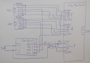

Выход "OUT" SenSync через оптрон PC817 подключил на вход "Limit Y" StepMaster. Работает!

max_ku писал(а):Выход "OUT" SenSync через оптрон PC817 подключил на вход "Limit Y" StepMaster. Работает!
Делитесь схемой/фото, чтобы не ушло в небытие

Позже нарисую. С подключением драйверов там все просто. В моем случае был драйвер Leadshine DM860

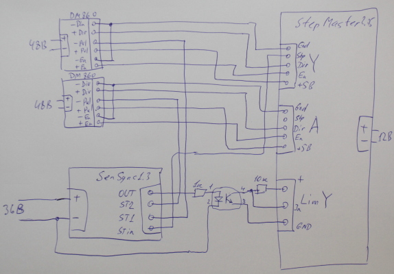

Окончательный вариант такой: Разные блоки питания StepMaster 2.5 - 12В, плата SenSync 1.3 - 36В. Подключение сигнала OUT через оптопару (схема стандартная). Общую схему позже нарисую, если кому интересно.

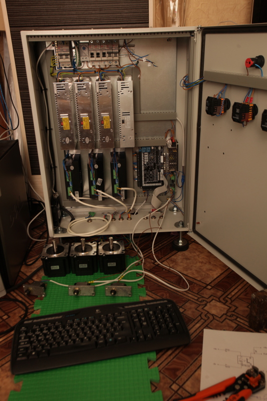

Блок управления портальным ЧПУ фрезером. 3 канала на 48В 8А, 1 канал на 36В 6А. Управление через LPT порт.
Интерфейсная плата StepMaster 2.5. Плата выравнивания портала SenSyn 1.3.
(на фото не хватает инвертера и драйвера DM556)
Программное обеспечение LinuxCNC 2.7.15

IMG_2746.JPG (5196 просмотров) <a class='original' href='./download/file.php?id=178328&mode=view' target=_blank>Загрузить оригинал (112.99 КБ)</a>
wldev
Сообщения: 1600
Репутация: 510
Настоящее имя: Сергей Бочаров
Откуда: Новосибирск
Re: Кто-нибудь связывал StepMaster 2.5 с платкой SenSync
Сообщение wldev »
А зачем 10КОм?
shatrovmaxim
Сообщения: 404
Репутация: 117
Откуда: Запорожье, Украина
Сообщение shatrovmaxim »
Bender писал(а):А зачем 10КОм?
Подтяжка от ложных срабатываний, в принципе лишним не будет)
Сообщение max_ku »
Использую Linux CNC. Каналы Y и A настроены как спаренные на стандартной кинематике Trivkins. Поэтому ось Y можно смело двигать в ручном режиме с клавиатуры.
