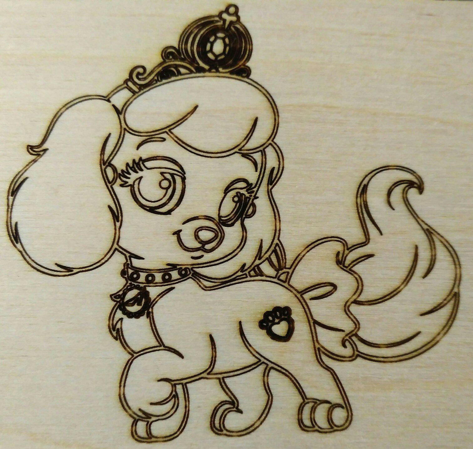

Здравствуйте. Проблема полосатости решилась. Рельсы sbr оказались дугой. В центре провал на 4 мм. Выставлял высоту по торцам, не увидел. Пока правый нижний угол оставил в покое ниже на 1 мм. С потеплением пришлось срочно делать чилер.
Щенок.jpg (4150 просмотров) <a class='original' href='./download/file.php?id=131460&mode=view' target=_blank>Загрузить оригинал (266.99 КБ)</a>
Собака.jpg (4150 просмотров) <a class='original' href='./download/file.php?id=131461&mode=view' target=_blank>Загрузить оригинал (383.29 КБ)</a>

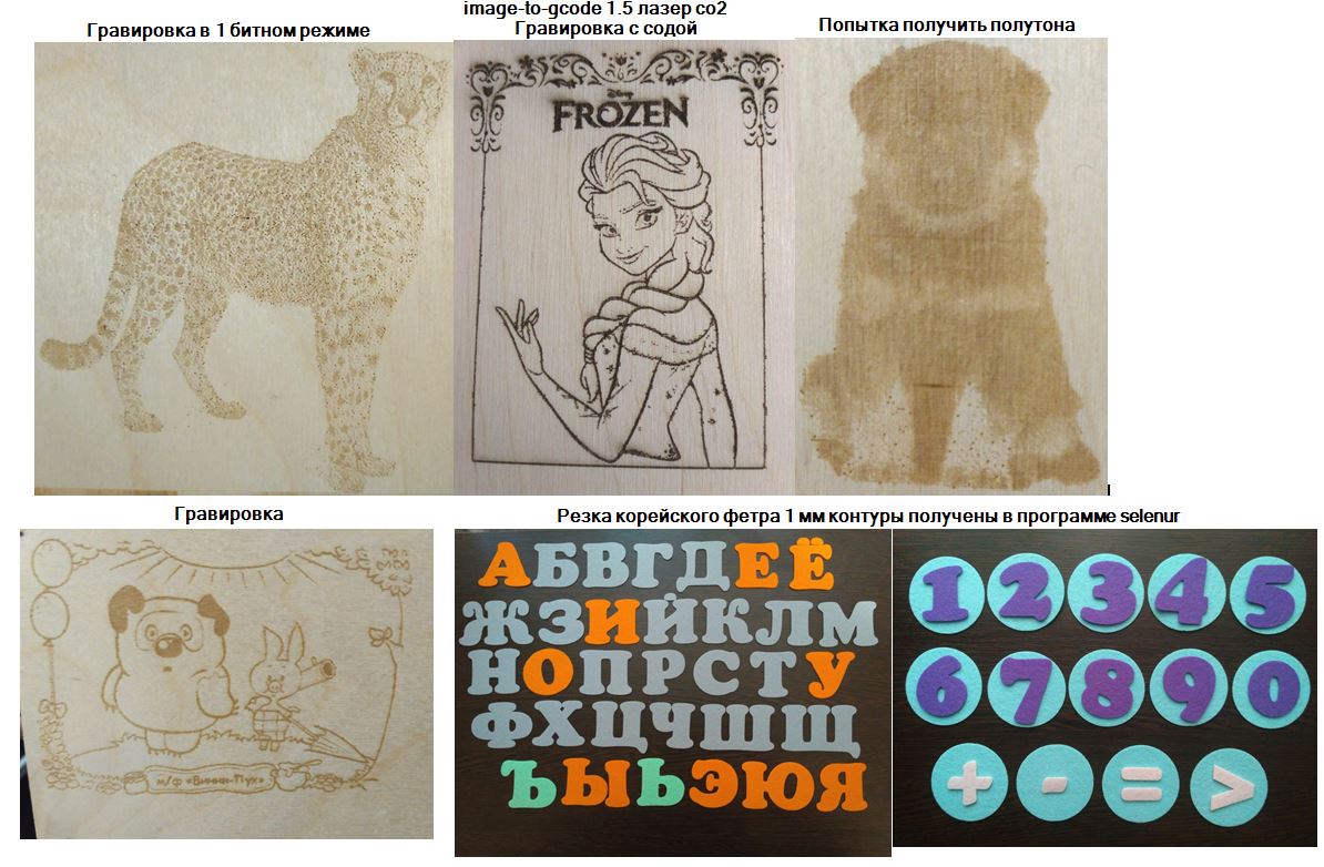

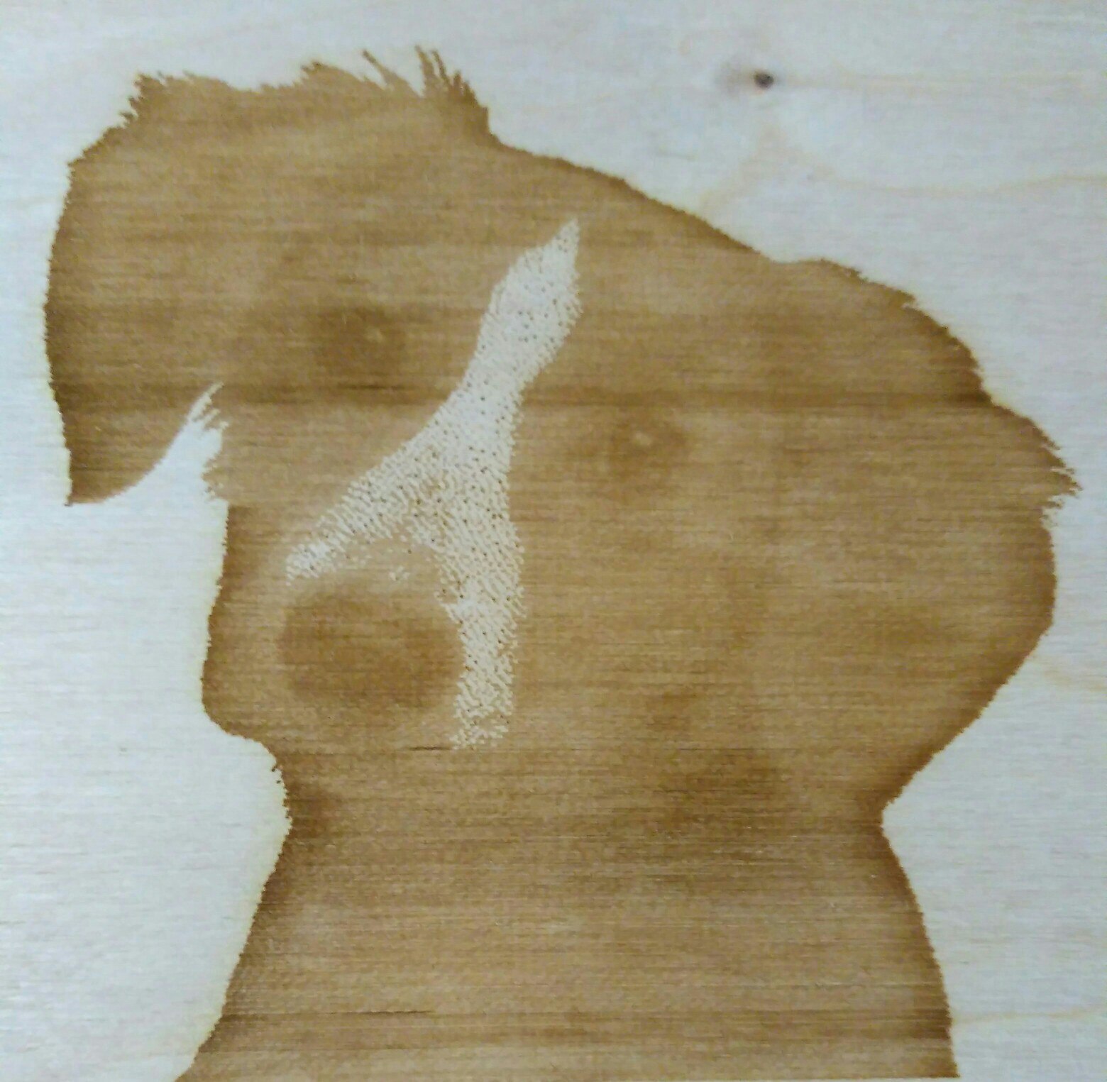

Добрый вечер. Повысил напряжение питания драйверов с 24 вольт до 27 в. А4988 еле теплые. Удалось повысить скорость и ускорение: ускорение 120/ скорость 3000. В версии 1.5 заметил такую особенность: контроллер подключен к нетбуку, после первого запуска станок включает лазер и жгет фанеру, затем идет делать нужное. Если это повторный запуск, то нет лишнего. Похоже на первичную инициализацию. Возник вопрос по уровням тонов в программе, какой алгоритм? Почему-то изменение одного уровня влияет на другие. Не получается соединиться с контроллером через монитор порта arduino. Разные версии, везде ошибка 14.
Лазер со2.jpg (4088 просмотров) <a class='original' href='./download/file.php?id=131733&mode=view' target=_blank>Загрузить оригинал (156.28 КБ)</a>

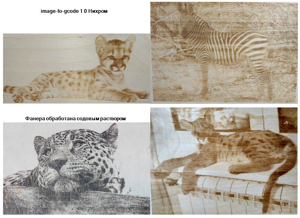

Нихром_.jpg (4047 просмотров) <a class='original' href='./download/file.php?id=131761&mode=view' target=_blank>Загрузить оригинал (340.3 КБ)</a>

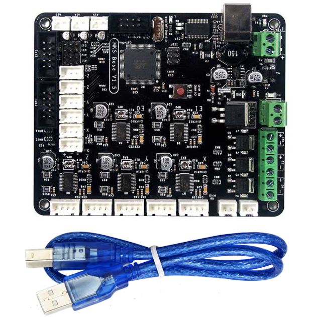

Кто-то пробовал какую-нибудь более серьезную плату управления лазером? Например MKS?
mks_1.JPG (3973 просмотра) <a class='original' href='./download/file.php?id=131871&mode=view' target=_blank>Загрузить оригинал (92.61 КБ)</a>
ALViktor
Сообщения: 84
Зарегистрирован: 07 апр 2015, 17:24
Репутация: 50
Настоящее имя: Виктор
Сообщение ALViktor »
Amitoris писал(а):Кто-то пробовал какую-нибудь более серьезную плату управления лазером? Например MKS?
А какое отношение данная плата имеет к этой теме?
