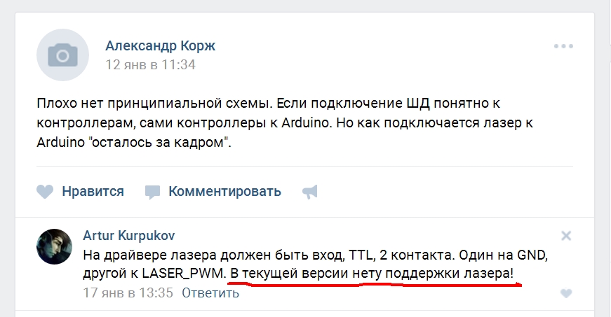

Andrey_Pavkin писал(а):Контроллер для фрезера лазер поддерживает , нет концевеков только(home).
информация отсюда:
Скриншот .jpg (3724 просмотра) <a class='original' href='./download/file.php?id=132432&mode=view' target=_blank>Загрузить оригинал (173.93 КБ)</a>
ArrSoft
Сообщения: 424
Репутация: 235
Сообщение ArrSoft »
информация отсюда:
так написано "в текущей", сейчас уже другая версия.
