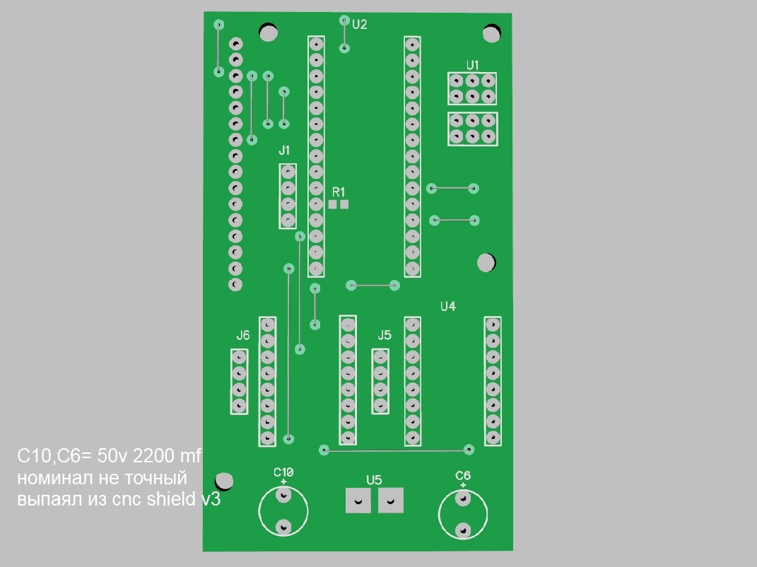

Джойстик, может быть и хорошо, но кнопки часто есть под рукой. Просто выпаяные с разных плат. А вот джой выпаять...ну может с телефона какого-то кнопочного. :D Поэтому выбор с кнопками вполне оправдан.
Скоро надеюсь получить последний стафф и уже начать сборку. Кстати о ней. Я в архивах не нашел принципиальной схемы или схемы самой платы с номиналами. Т.е. не подписано, какие должны быть конденцаторы, резисторы и пр.... :?
sergey27rus
Сообщения: 1129
Репутация: 730
Сообщение sergey27rus »
Если открыть файл в dip trace то там есть справа колонка, наиней есть все номинал. Но так конденсаторы 0,1мкФ, резистор подстроечный 10кОм.

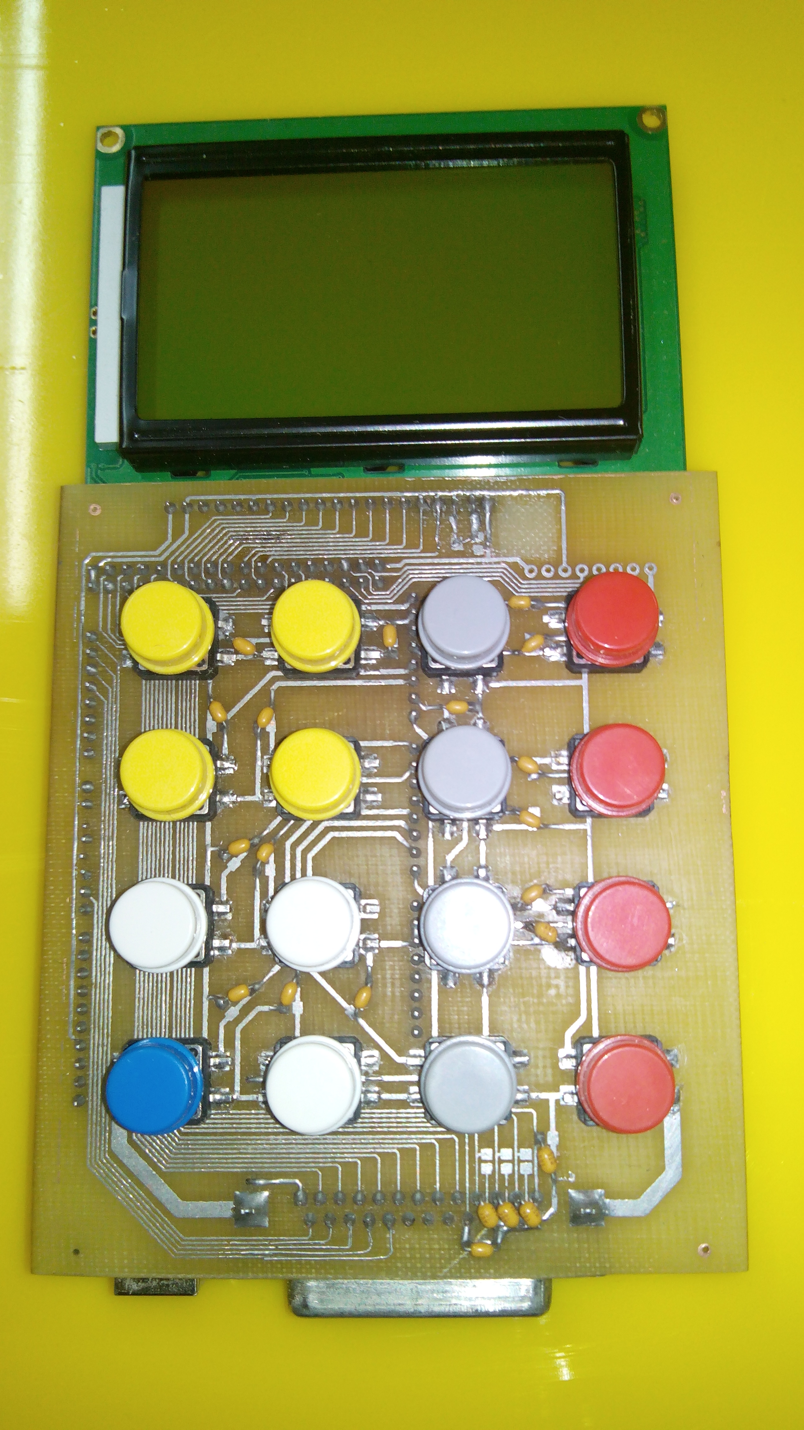

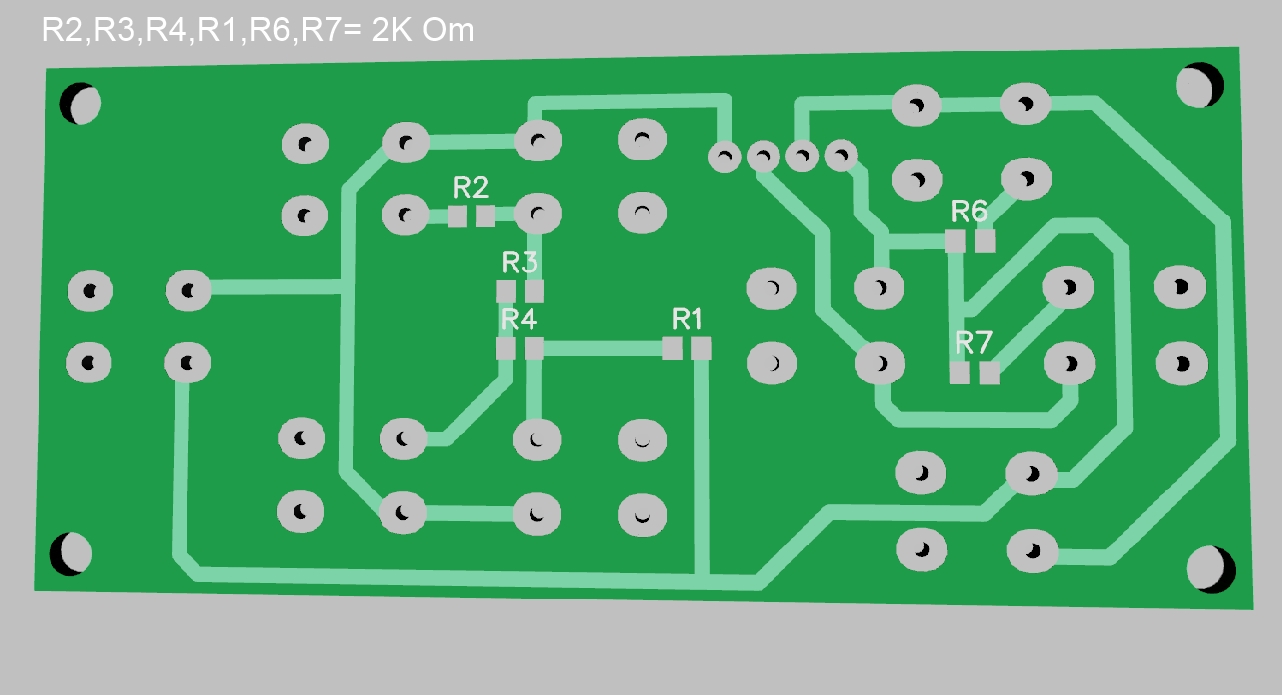

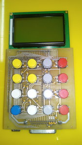

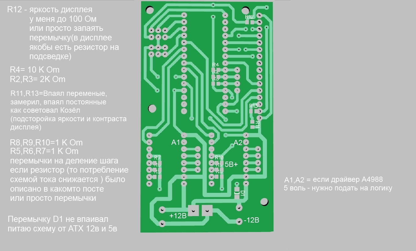

Сообщение Tytanham0n »
grom писал(а):Джойстик, может быть и хорошо, но кнопки часто есть под рукой. Просто выпаяные с разных плат. А вот джой выпаять...ну может с телефона какого-то кнопочного. :D Поэтому выбор с кнопками вполне оправдан.
пользуйтесь на здоровье :D

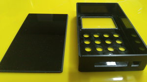

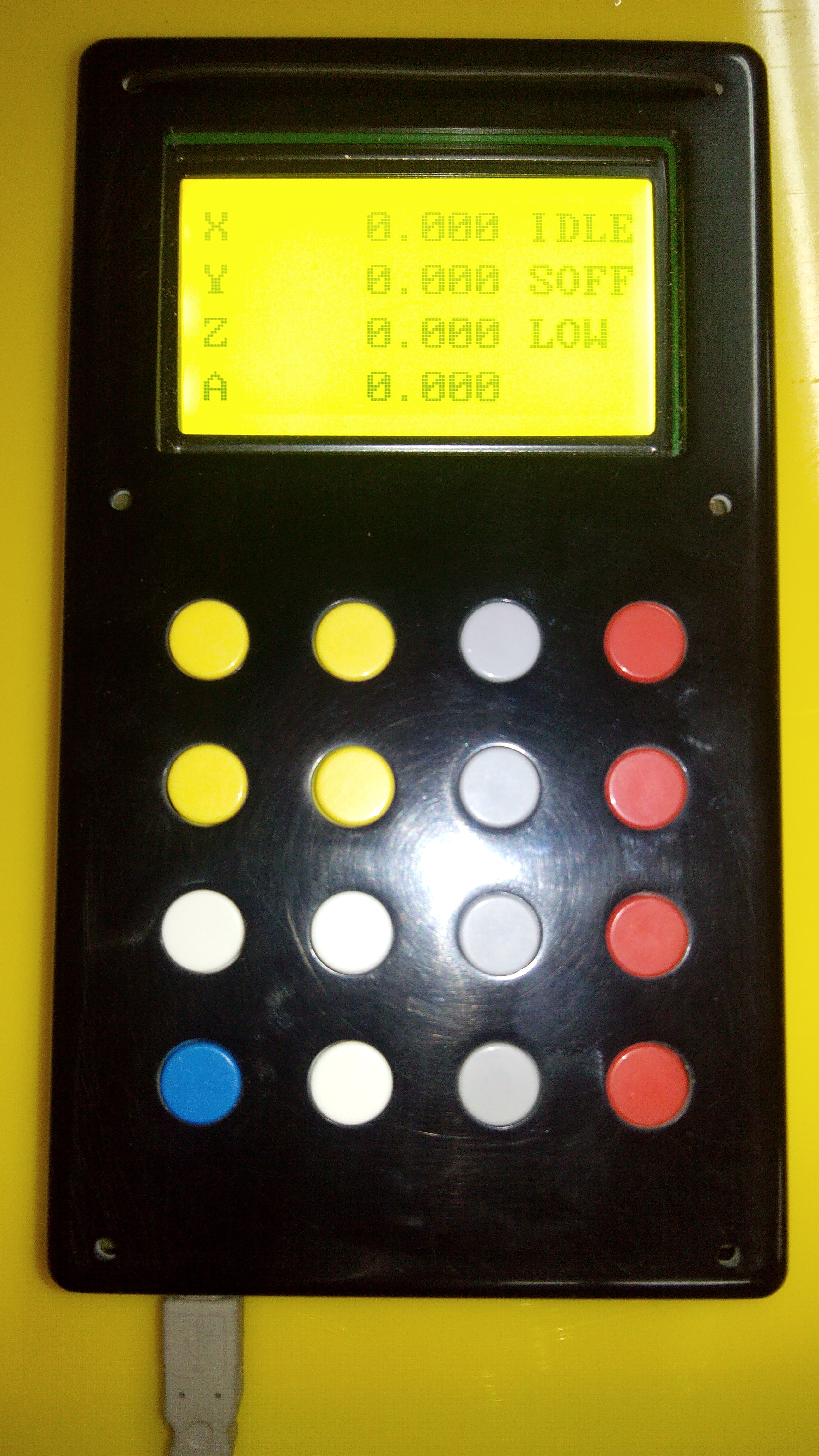

Сделал корпус для контроллера из черного акрила, склеен космофеном. Немного изменил чертеж Артура. Задняя крышка с пазом, вставляется на 0.5мм во внутрь. Шпильки для сборки придется делать из электрода, нарезав резьбу. Вместо подстроечника поставил перемычку.

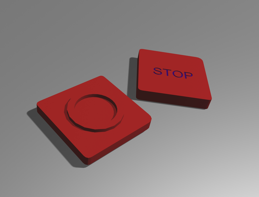

накладки на кнопки, приклеить намертво супер клеем.

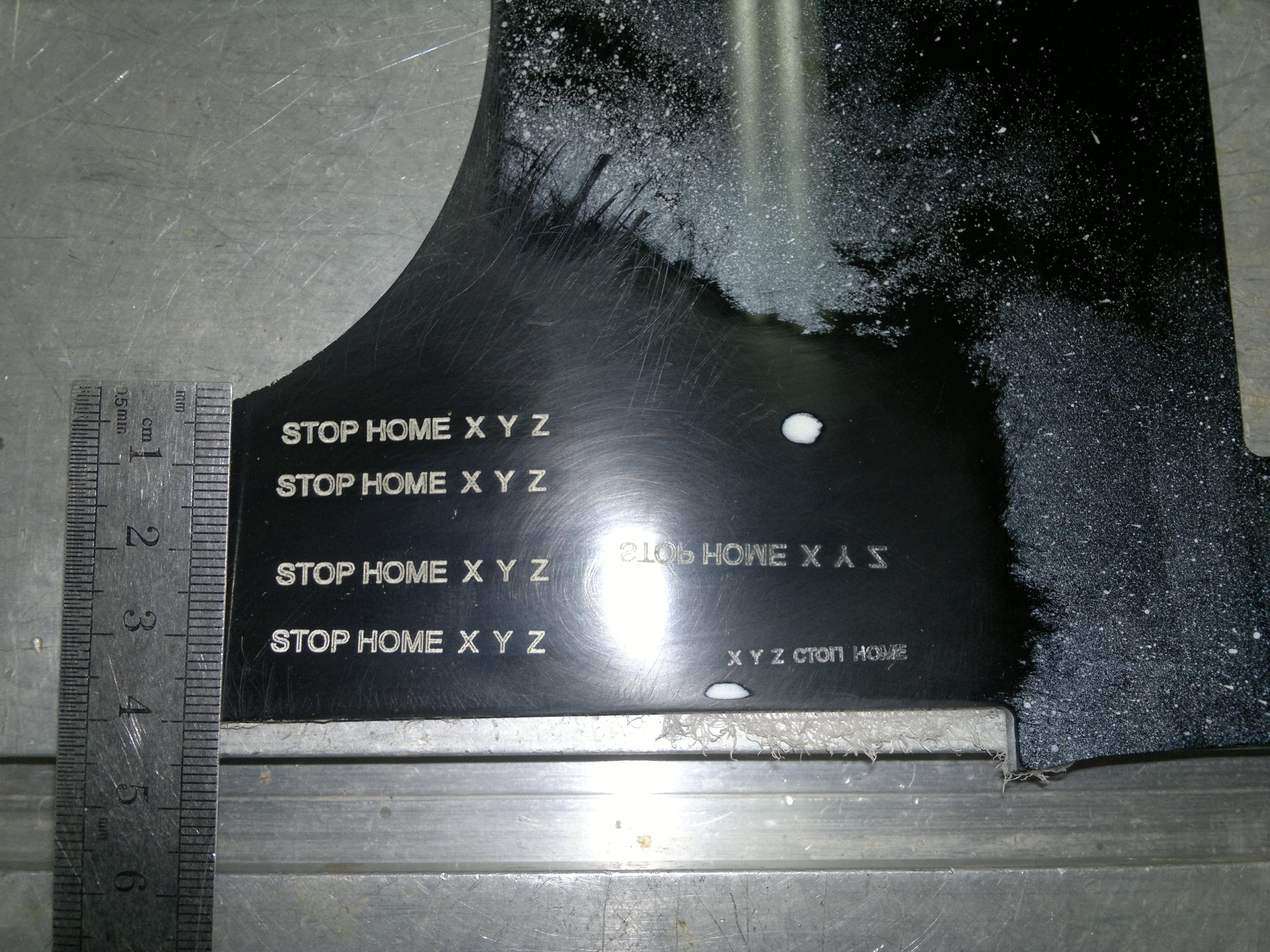

spryt писал(а):Сделал корпус для контроллера из черного акрила, склеен космофеном. Немного изменил чертеж Артура. Задняя крышка с пазом, вставляется на 0.5мм во внутрь. Шпильки для сборки придется делать из электрода, нарезав резьбу. Вместо подстроечника поставил перемычку.
кнопки подписывать будете?

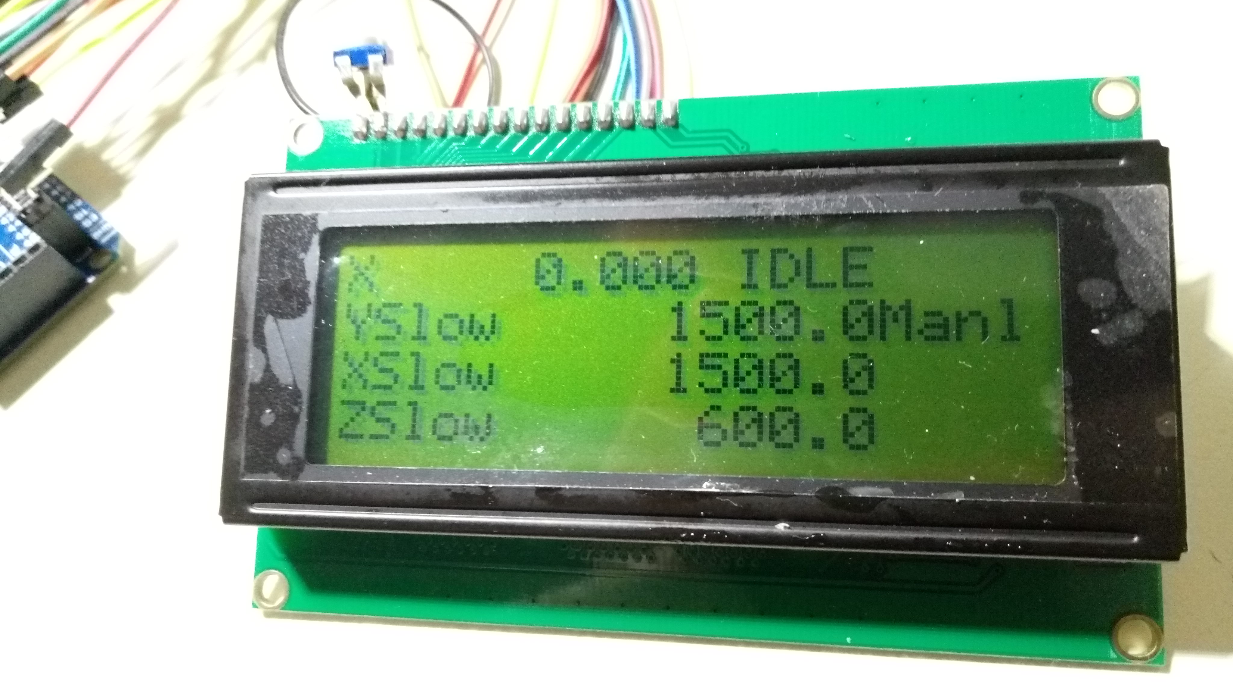

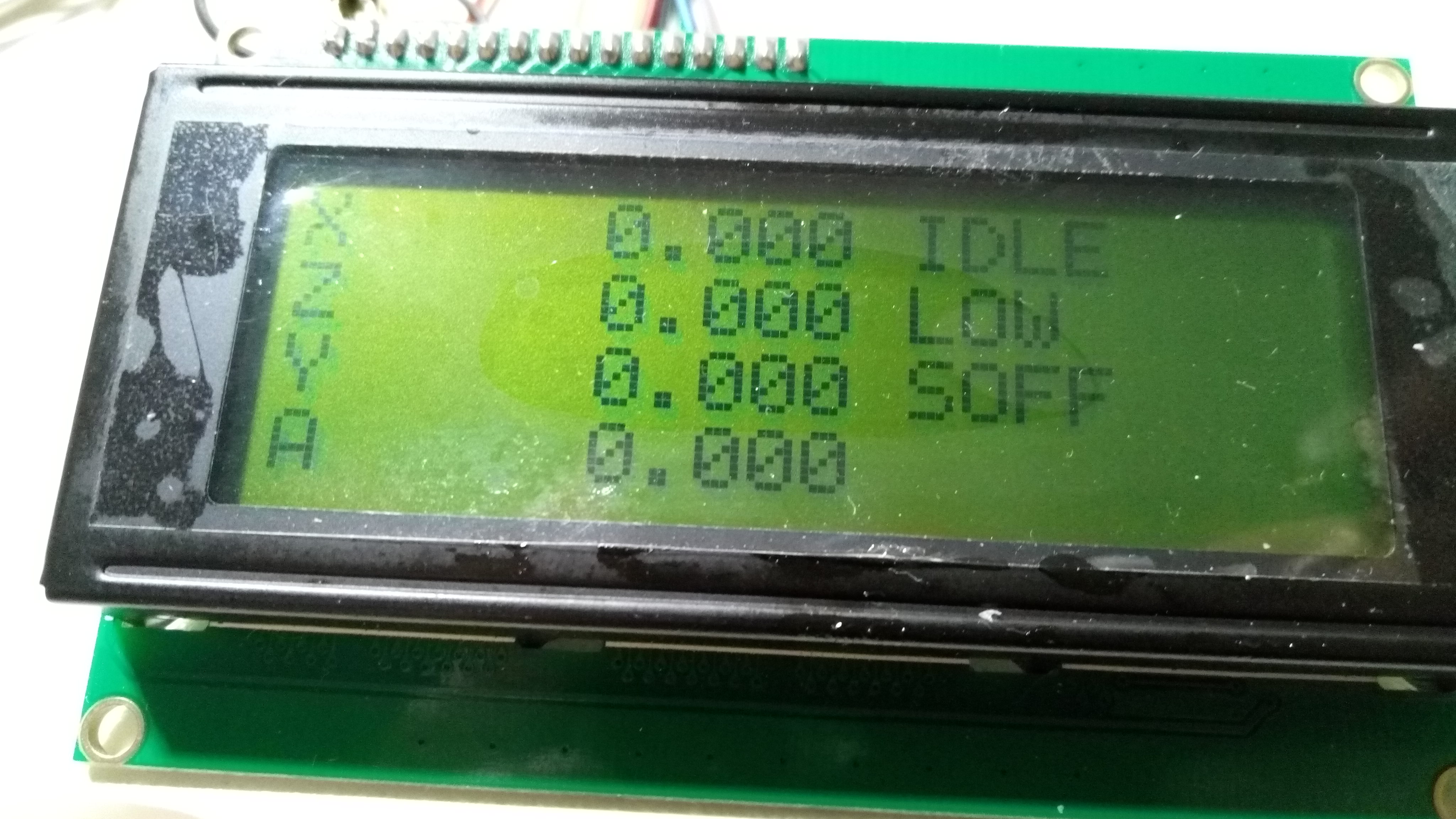

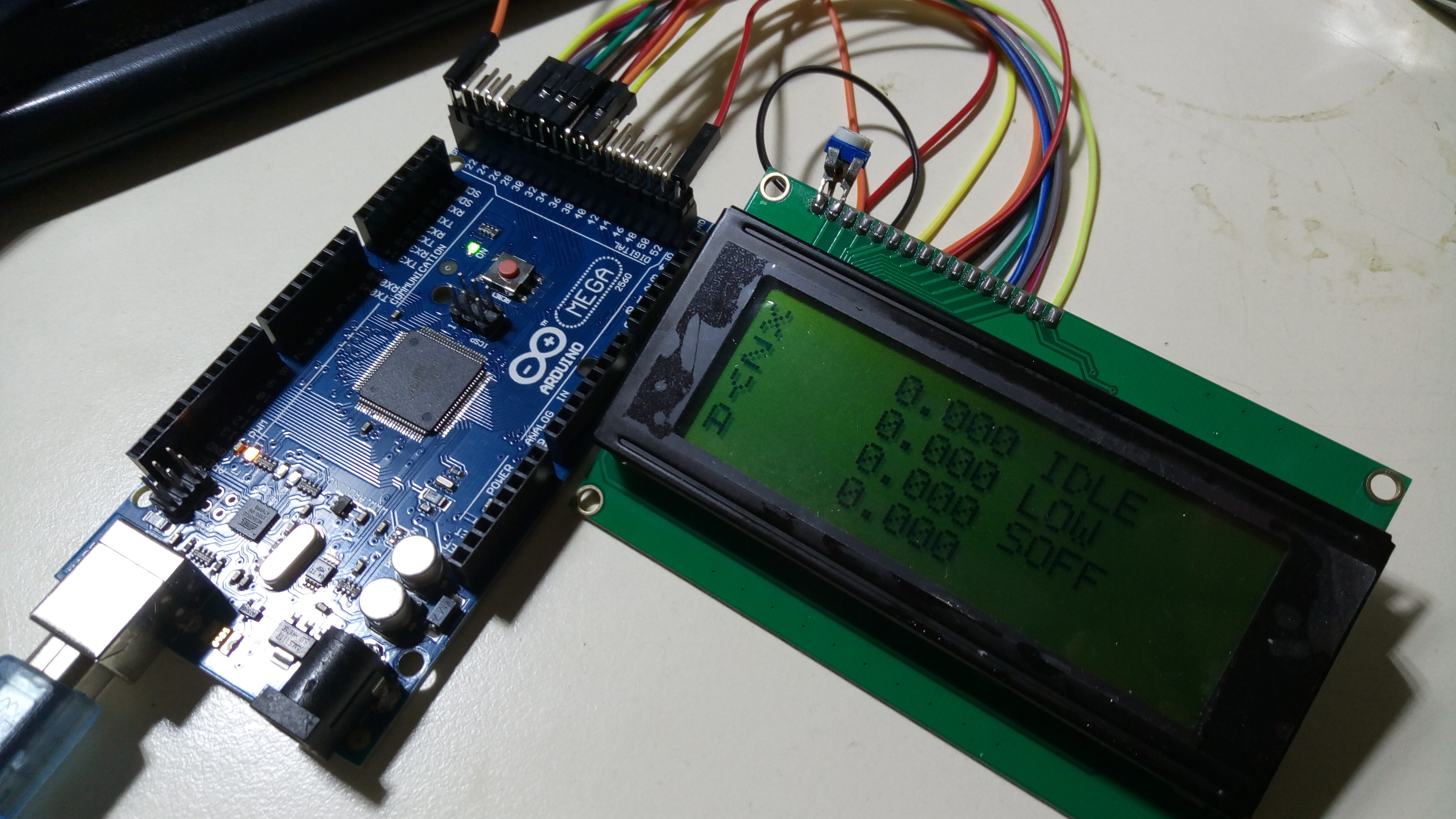

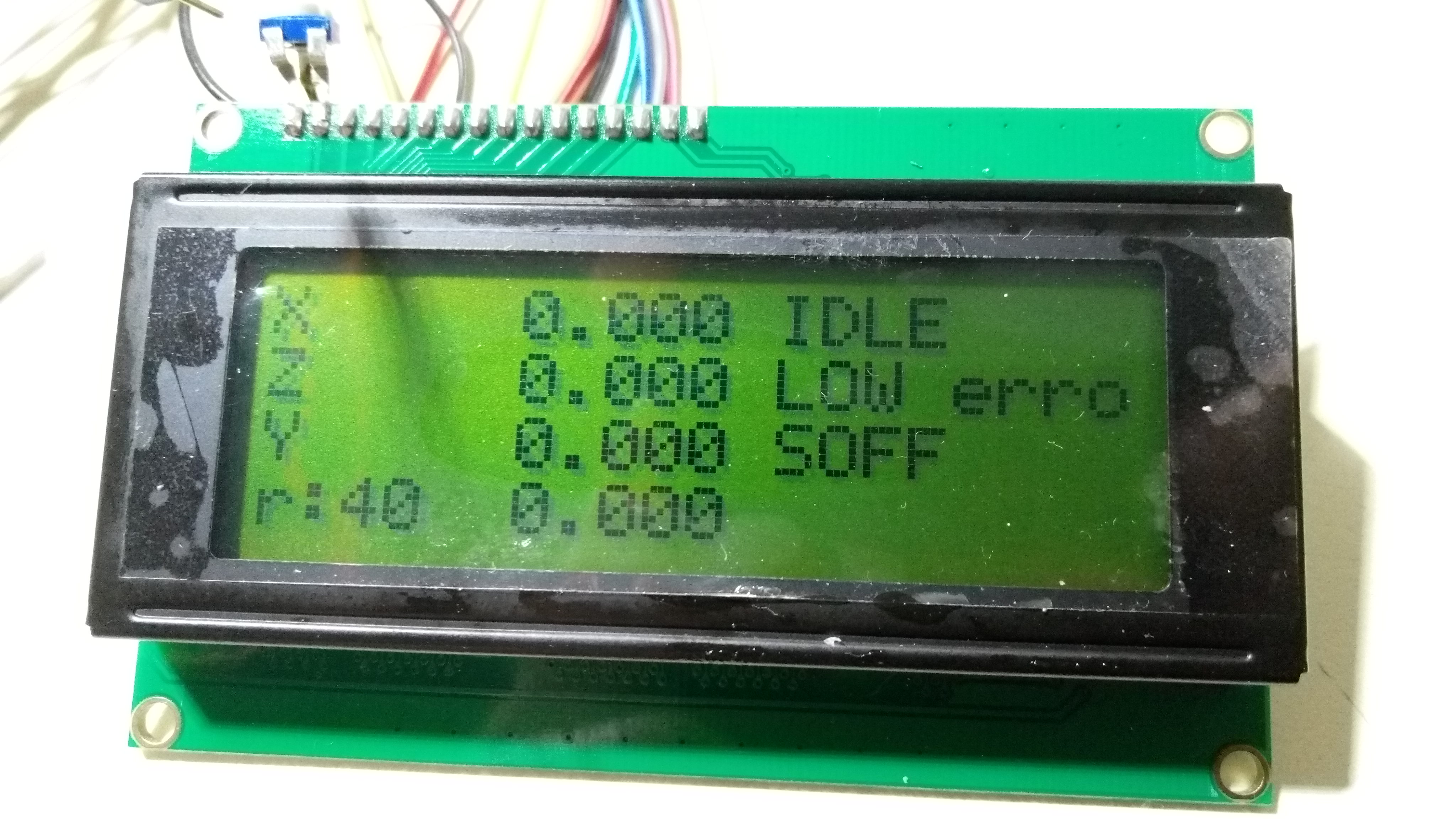

Подключил дисплей 2004А для проверки. Спасибо :good:
Но ошибку высвечивает между строк, при включении настройки осей, одна из них остается в первой строчки.

Сообщение spryt »
ArrSoft писал(а):кнопки подписывать будете?
Единственный вариант: закрасить краской выгравированное лазером. Еще не пробовал.

Сообщение Козёл »
sergey27rus писал(а):Подключил дисплей 2004А для проверки. Спасибо :good:
Надеюсь еще не отключили? Забыл в прошивке указать что символов 20, а не 16. Так же поправил номера строк.
2004.hex.txt

Сообщение ArrSoft »
закрасится, я развожу строительную шпаклевку акриловой краской и вдавливаю резиновым шпателем, даю чуть подсохнуть и стираю влажной тряпкой с поверхности остатки, краска остаётся только в пазах

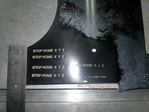

Сообщение spryt »

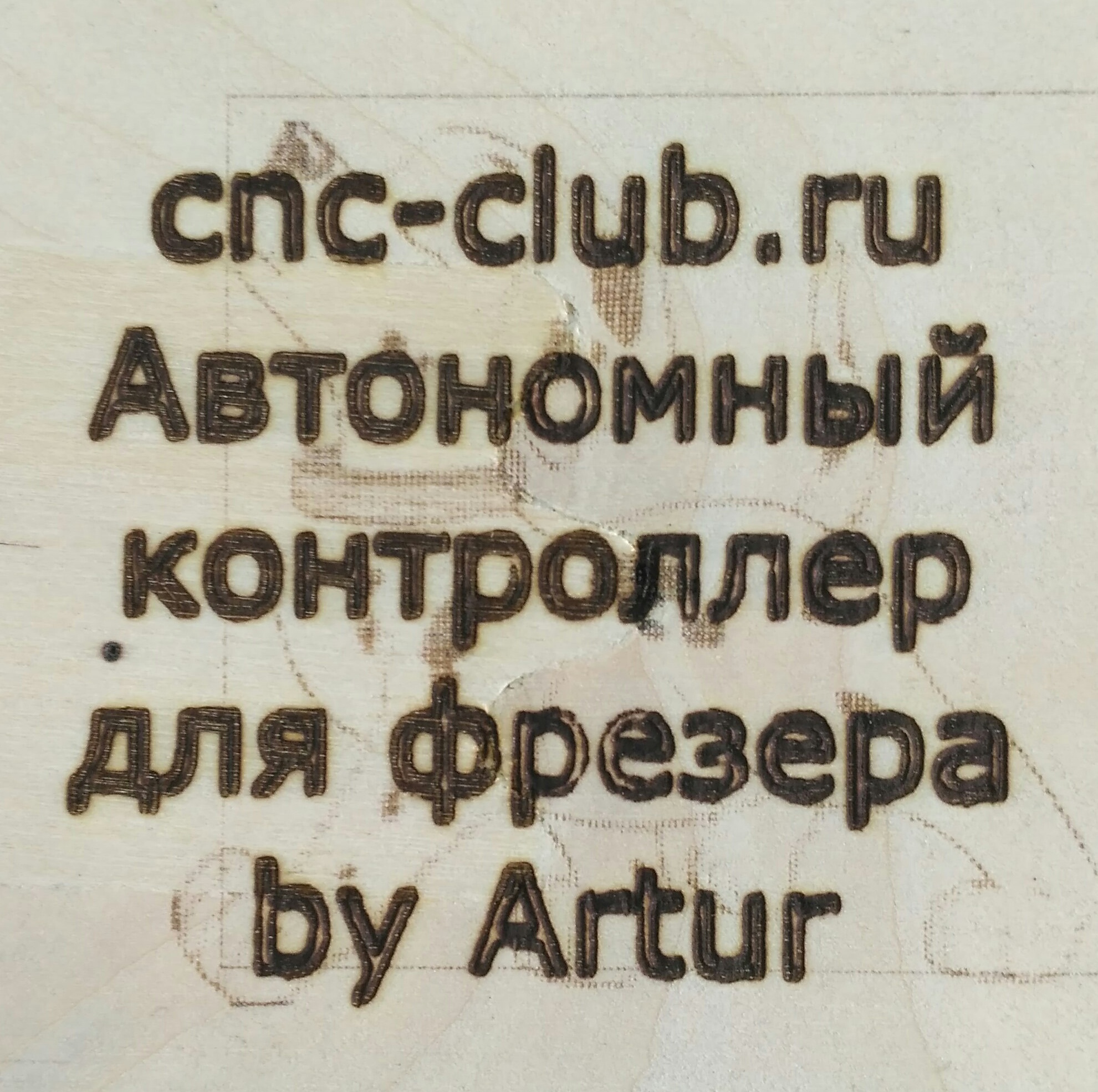

ArrSoft писал(а):закрасится, я развожу строительную шпаклевку акриловой краской и вдавливаю резиновым шпателем, даю чуть подсохнуть и стираю влажной тряпкой с поверхности остатки, краска остаётся только в пазах
Вчера это проверил. Выгравировал лазером (скорость-500 мощность-100% 2вт). Высота шрифта 2.5мм. Количество проходов снизу вверх 1-2-3-4. Брызнул с балончика белую краску.Шлифовал под водой. С одним проходом получилось лучше. С большим количеством проходов подходит под Ваш совет, т.к. в глубоких канавках с балончика плохо смотрится.
С надписями на корпусе пока подожду окончательного варианта. Некоторые обозначения, на образце клавиатуры, наверное не будут использоваться. (особенно Китайские иероглифы :hehehe: )

Сообщение ArrSoft »
я глубину делаю 0.15-0.3 мм., зависит от размера шрифта
краску если использую то стираю так: на ровную поверхность типа ЛДСП накладываю тряпку без ворса, тонкую, пропитываю растворителем, чтобы была влажной но не мокрой, и провожу по крашенной поверхности, так как тряпка тонкая и без ворса, то краска почти не стирается из углублений.
