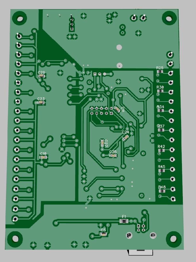

На конец то руки дошли до тестирования контроллера из #4 поста http://www.cnc-club.ru/forum/viewtopic.php?f=41&t=13854. Специально отключил все RC цепи с электромагнитных клапанов, без которых плата Arduino сразу вешалась.
Пока полет нормальный. Схема та же, прошивка GRBL 1.1, отличие в разводке платы и использовании генератора за место кварца https://ru.aliexpress.com/item/10pcs-16 ... 0.0.I0g2bb.
Но с кварцем при правильной разводке тоже должно работать стабильно.
Платку на базе Atmega328 почти развел, остались небольшие нюансы в основном связанные с корпусами для 3D вида в Diptrace. Вечером выложу эскиз и схемку.

Вот примерно что получается. IDC разъемы в параллель ставить не стал, наверное под IDC лучше отдельную разводку делать.
Схема в архиве.

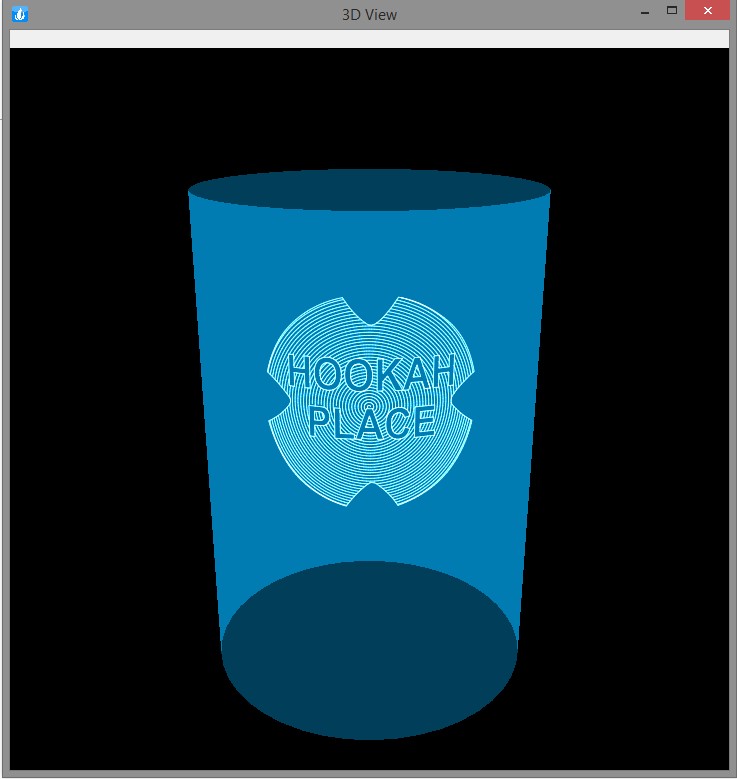

Ок! А мне завтра предстоит делать вот такую гравировку, только форма изделия будет другая. :)
Посмотрим что получится.

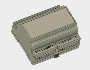

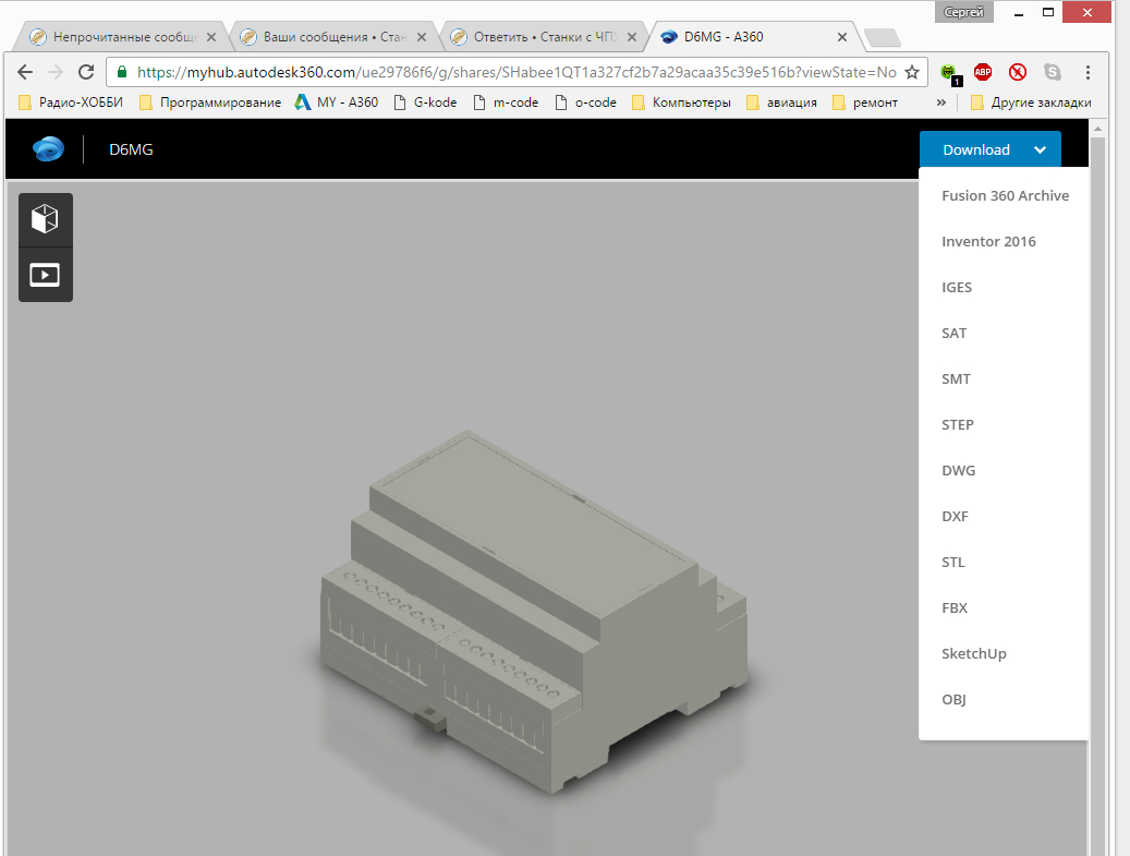

Как обещал: http://a360.co/2hXtP32
Скачивание с сайта работает, экспортируемых форматов не мало.
2016-12-23_002141.jpg (3276 просмотров) <a class='original' href='./download/file.php?id=98257&mode=view' target=_blank>Загрузить оригинал (184.33 КБ)</a>
Либо можно во фьюжене сразу открыть:
2016-12-23_002232.jpg (3276 просмотров) <a class='original' href='./download/file.php?id=98259&mode=view' target=_blank>Загрузить оригинал (194.78 КБ)</a>

А есть такая,но открытая. чтоб видеть какой там крепеж и просчитывать печатку исходя из этого. она то должна как то внутри крепиться ?

selenur писал(а):Как обещал: http://a360.co/2hXtP32
Спасибо! Я сегодня тоже нашел правда на другом сайте и задняя крышка без фиксатора, завтра попробую и эту модель. Нарисовалась другая проблема, Fusion 360 очень тяжело переносит модель платы из DipTrace. Тормозит безбожно даже с минимумом элементов, оставлял только коннекторы. Но примерить все таки удалось.
Taganrog писал(а):А есть такая,но открытая. чтоб видеть какой там крепеж и просчитывать печатку исходя из этого. она то должна как то внутри крепиться ?
Открыть или временно отключить видимость задней крышки вроде как не проблема. Плата как я понял плата крепится в корпусе тупо в упор, ни каких болтов там нет. Или я ошибаюсь?

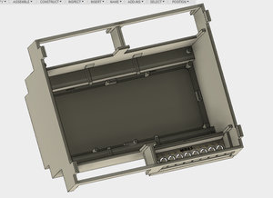

Re: Попытка совместной разработки GRBL контроллера
Эта модель состоит из 8 деталей, которые можно исключать из просмотра:
2016-12-23_003522.jpg (3263 просмотра) <a class='original' href='./download/file.php?id=98261&mode=view' target=_blank>Загрузить оригинал (276.06 КБ)</a>

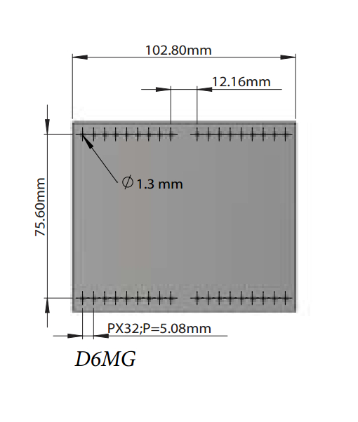

Модель сделана путем обрубки некоторых участков в корпусе D9MG, поэтому могут некоторые прижимы, держатели смещены, но в целом для просчета должно хватить, плюс в даташите на корпус есть необходимая информация для печатки:
2016-12-23_003941.jpg (3263 просмотра) <a class='original' href='./download/file.php?id=98262&mode=view' target=_blank>Загрузить оригинал (69.59 КБ)</a>

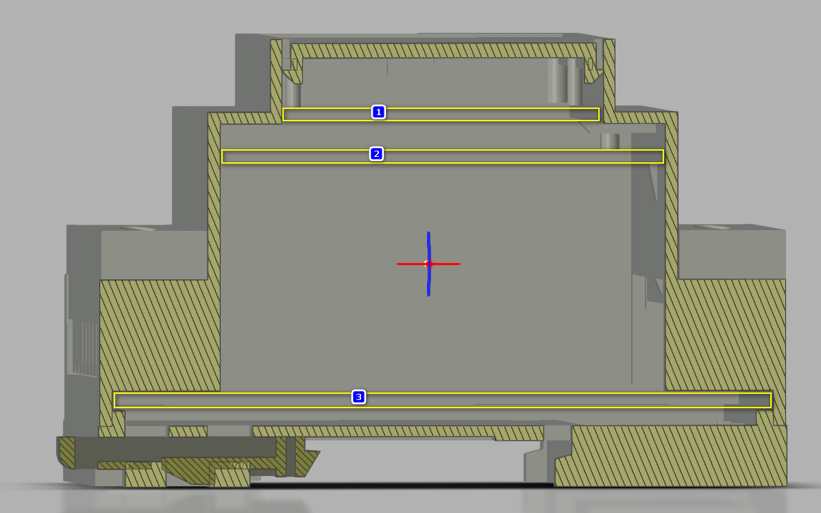

В корпусе можно расположить до 3-х плат:
2016-12-23_004639.jpg (3256 просмотров) <a class='original' href='./download/file.php?id=98264&mode=view' target=_blank>Загрузить оригинал (350.28 КБ)</a>
Самая большая зажимается различными деталями, перегородками, но не чем не фиксируется.
А остальные две, удерживаются защелками.

В принципе я уже начал переделывать плату, не исключено что плату USB-UART придется делать отдельно и устанавливать вертикально например в IDC разъем. Но зато в место нее можно будет ставить RS485. Остальное умещается без особых проблем.
Сообщения: 2098
На верхнюю плату обычно ставят всякие индикаторы и можно наверное кнопочки туда воткнуть если нужны какие. Про среднюю не знал, надо будет открыть корпус посмотреть (у меня есть в наличии с устройством внутри). Если нужно могу сделать фото.
