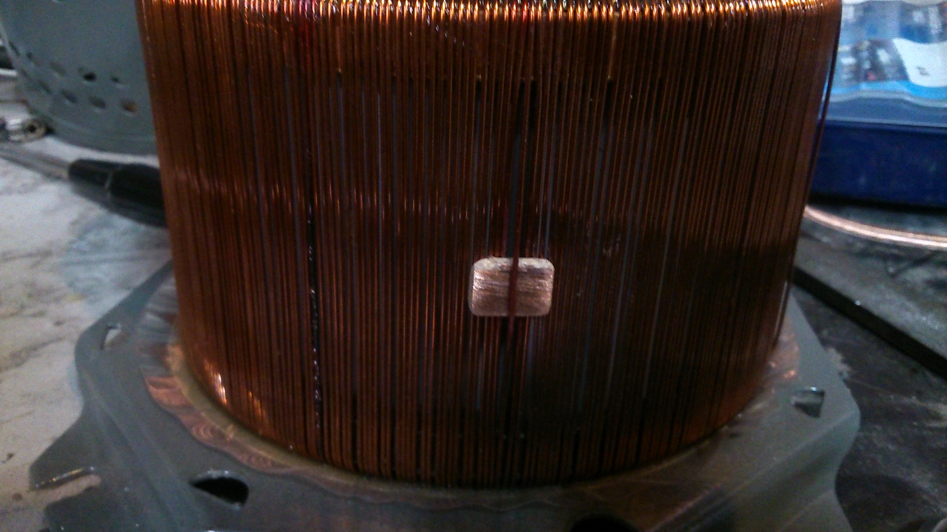

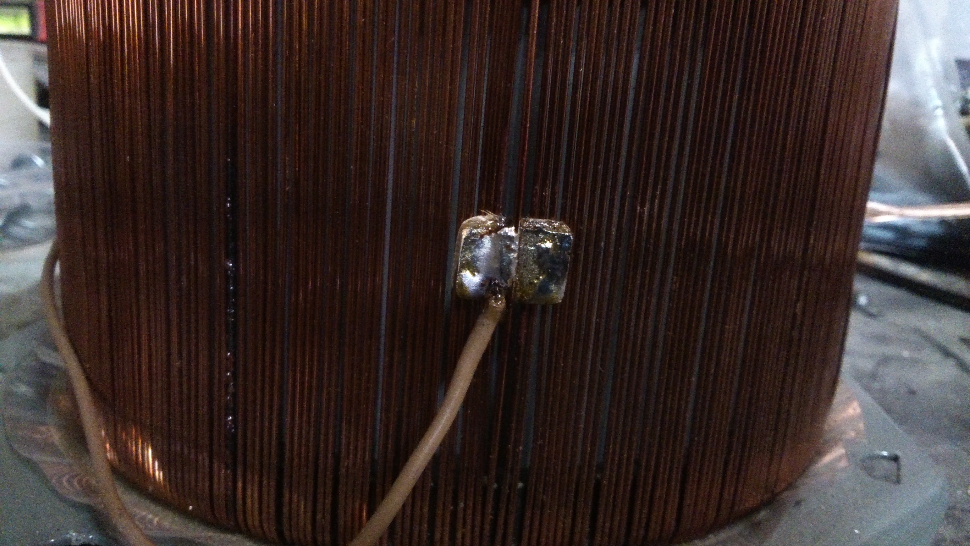

Мысль дельная кстати , если был бы к примеру тороидальный можно было бы просто к выходной обмотке подпаяться по типу ,как я подпаялся к латору своему.
Кусочек стеклотекстолита (5105 просмотров) <a class='original' href='./download/file.php?id=82569&mode=view' target=_blank>Загрузить оригинал (895.43 КБ)</a>
Чистим , пропаиваем. (5105 просмотров) <a class='original' href='./download/file.php?id=82570&mode=view' target=_blank>Загрузить оригинал (1.33 МБ)</a>
Пробовал до этого подпаяться в место ролика контактного, замкнул намерянно пайкой 2 витка , но при включении почему то эти 2 витка начали сильно греться и сразу отпаялся контакт. При подпаивании по второму способу пока все норм.

У вас там тоже я смотрю место есть для домотки - попробуйте. Вам всего то надо по ~4 витка на каждую обмотку (у вас вроде 2 используются). А зачем вы намеренно замыкали 2 витка ? :D
Re: Потери координат по оси Z
ridirt писал(а):почему то эти 2 витка начали сильно греться
Так там дикий ток КЗ пошел, еще бы не грелись.
Ролик в ЛАТРе тоже замыкает соседние витки, но он графитовый, у него довольно большое сопротивление, потому ток межвиткового КЗ получается гораздо меньше.

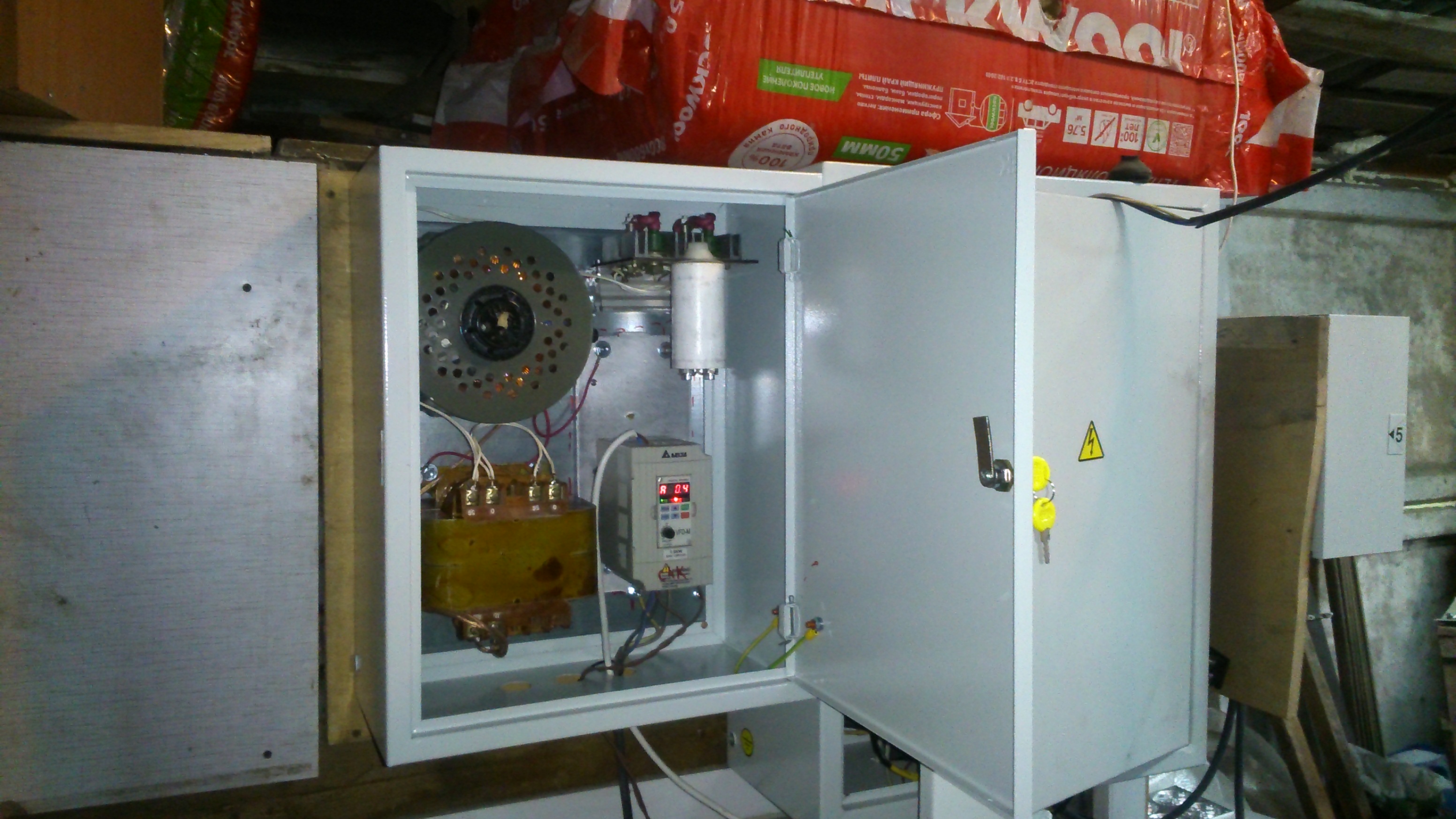

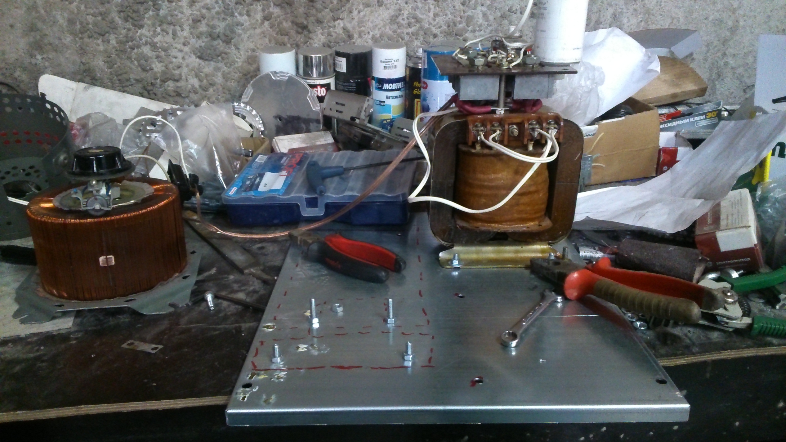

Наконец то закончил я эпопею с блоком питания, а именно его подключением. Пришлось оставить и старый блок питания, поскольку от него еще запитаны кое какое мелкое оборудование. В общем жрать станок стал больше.
А подключил я его по следующей причине. После того как я нашел неисправность я естественно подзабил на то чтобы окончить все же ремонт и продолжал фрезеровать на том что есть. и тут началось еще хуже. станок стал внезапно подклиниваться по обоим осям стола но в основном по движению самого стола . 1 раз глюкнул портал и 2 раза глюкнул стол запоров большую заготовку сломав 2 фрезы и заставив меня аконец то доделать начатое.
__________________________________________________________________________________
Начатое было доделано, БП был подключен и каково было мое удивление когда станок поехал на максимальных скоростях. Ральше при 1500 он просто хватал клина и не крутился вообще а теперь уверенно идет на 3800 (не знаю больше в мач не выставить должно быть ограничено несущей частотой ,хз)
Причем момента предостаточно. Столько момента что просто на этой скорости нам с другом так и не удалось остановить стол руками и ногами.

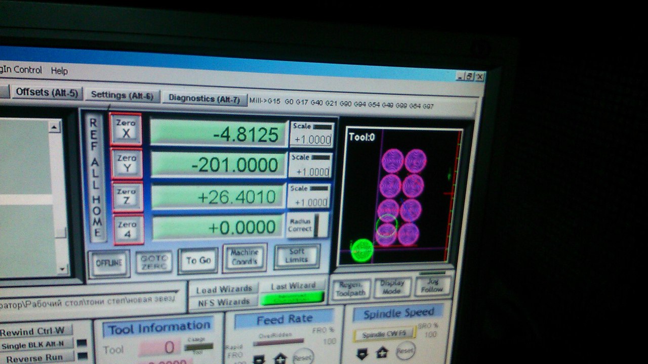

Сегодня при запуске с уже новым бп и всеми делами, при холостых 2200мм/с по движению стола при запуске начала фрезерования в самом начале станок издал какой то щелчок и когда пошло движение он поехал только по Y а стол остался на месте и мотор продолжал реветь пытаясь стронуться.
Чертовщина какая-то. При повторном запуске все стало нормально. но на экране мач3 фрезеровка пошла не в том месте где должна а где то в рандомном месте, хотя на заготовке фрезеровалось там где надо, видимо мач с машинными координатами что то намудрил и получилась каша на экране.

ridirt писал(а): на экране мач3 фрезеровка пошла не в том месте где должна а где то в рандомном месте,
Вот причина этой чертовщины:
ridirt писал(а):и когда пошло движение он поехал только по Y а стол остался на месте
МАЧ же не знает того/. что ось станка не двигалась, по этому после перезапуска надо было повторно выполнить поиск машинного нуля.
