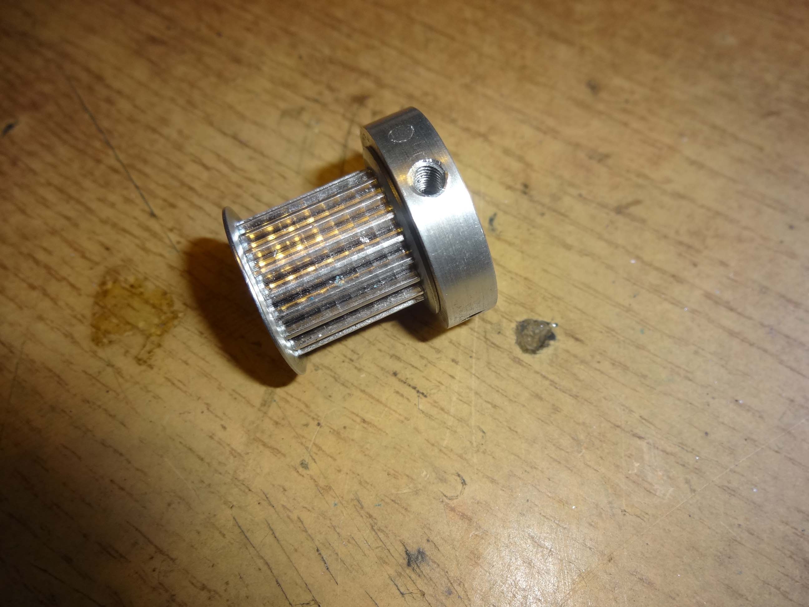

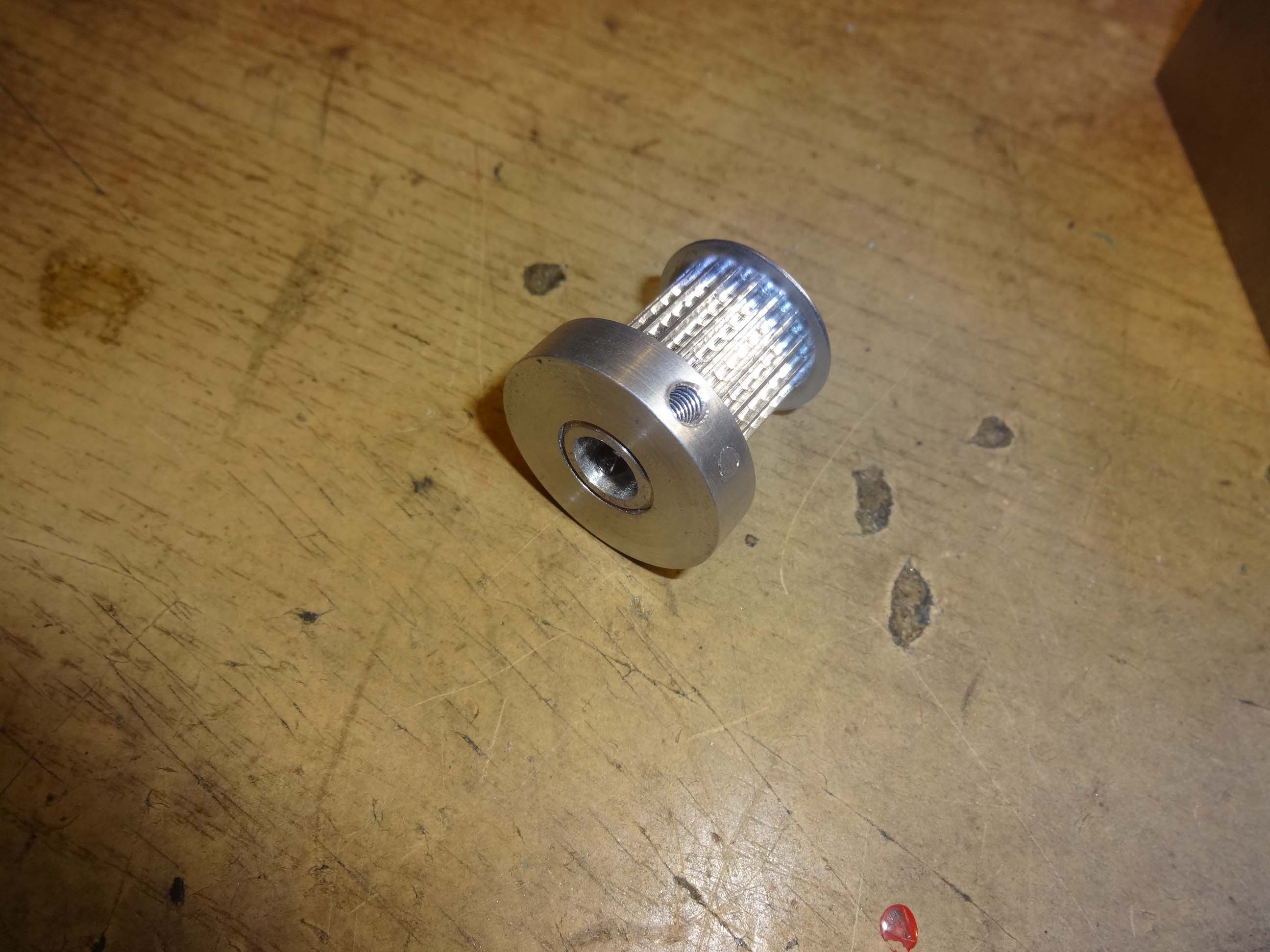

Наконец-то дошли руки до переделки редукторов. Я изначально вполне лояльно относился к родным редукторам лф250ф3 - на аналогичных уж сколько лет работаю (правда. там шаговики). Но тут то ли редукторы иначе ведут себя, то ли сервы быстрее крутят шестеренки плюс все эти ПИДы, короче звук жуткий. Вроде и режет станок ровно а звук ужасный. Особенно плохо ведет себя ось Y. XZ еще терпимо а тут как будто гайки мясорубка перемалывает. Плюс вследствие этого и ПИД хуже настраивался, все как-то менее стабильно.
Долго и мутно все делалось - шкивы из Новосибирска, Заготовки корпусов в Украине делали, растачивали шкивы здесь в Воронеже, посадку под мотор делал сам. Все нужно было хорошо сделать чтобы соосность не потерять. Шпоночных пазов в шкивах не было, поэтому пришлось сажать на горячую - как следствие, очень строгий допуск на диаметр отверстия. Можно было, конечно, сделать паз в шкивах, но на оси Z (самой тяжелой) стоит мотор с тормозом у которого нет шпоночного паза, а значит и на 2 других смысла делать нет. Вовремя в соседней теме сказали что нельзя бить по валу мотора ибо стеклянный диск энкодера. Поначалу думал аккуратно постукивая шкив одеть. Зажать в центрах на станке и запрессовать тоже не вышло - энкодер на Сигма-1 не полый, упереться не во что. В итоге сделал такую вспомогательную конструкцию - может кому идея пригодится. Грел шкивы примерно до 300 градусов в сушильном шкафу. Стенка после расточки 6->8мм на шкивах стала тонкая, поэтому напрессовано колечко и в нем установочные винты. не думаю, что они играют роль в удержании шкива но хуже не будет это точно. да и в зоне контакта металла стало больше, а винты по крайней мере фиксируют кольцо.

Александр_
Сообщения: 1743
Репутация: 122
Re: Yaskawa SGDA-01AS+kflop+kanalog освоение, настройка
Сообщение Александр_ »
ну и результат вчерашней работы. собрал (пока в первом приближении) привод оси Y, покрутил. Результат ошеломляющий на контрасте. Даже без перенастройки ПИД на малых оборотах ось просто бесшумно едет. На быстрых приятное характерное жужжание с меняющейся тональностью по мере того как выезжает ось. буду доделывать две оставшиеся.
