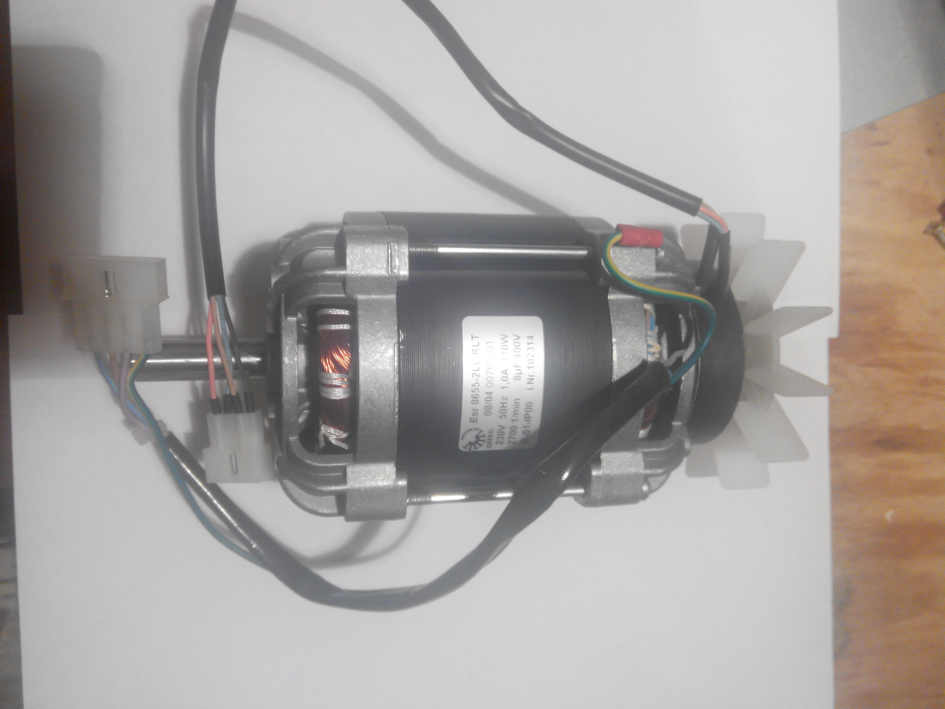

И сново вопросы как подключить шпиндель , тут восемь проводов и что куда не пойму вот фото
20150826000801.jpg (2140 просмотров) <a class='original' href='./download/file.php?id=56717&mode=view' target=_blank>Загрузить оригинал (1.94 МБ)</a>

Сообщения: 6610
Re: Помогите оживить is700
klik писал(а):тут восемь проводов и что куда не пойму вот фото
которые идут к черненькому боченку (возле крыльчатки) это датчик вращения, там стоит биполярный хал сенсор.
откуда знаю? выковыривал себе на эл-велик :hehehe: , двиг с похожего станка (кликни первую медальку у меня)
двиг валяется, и даже плата управления была, если не потерялась\раздолбалась при переездах.
подключать даже не пытался, так как не было деталей шпинделя вовсе, только двиг.
ПС
иди по проводам\разъемам от двига к плате, кстате это и есть плата управления, отличается от моей
