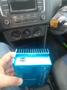

Сообщение Alex Kost »
Контроллер для шаговых двигателей с энкодером размер 57 и 86(nema 23 и 34).
HM86D.pdf
(143.93 КБ) 1183 скачивания
