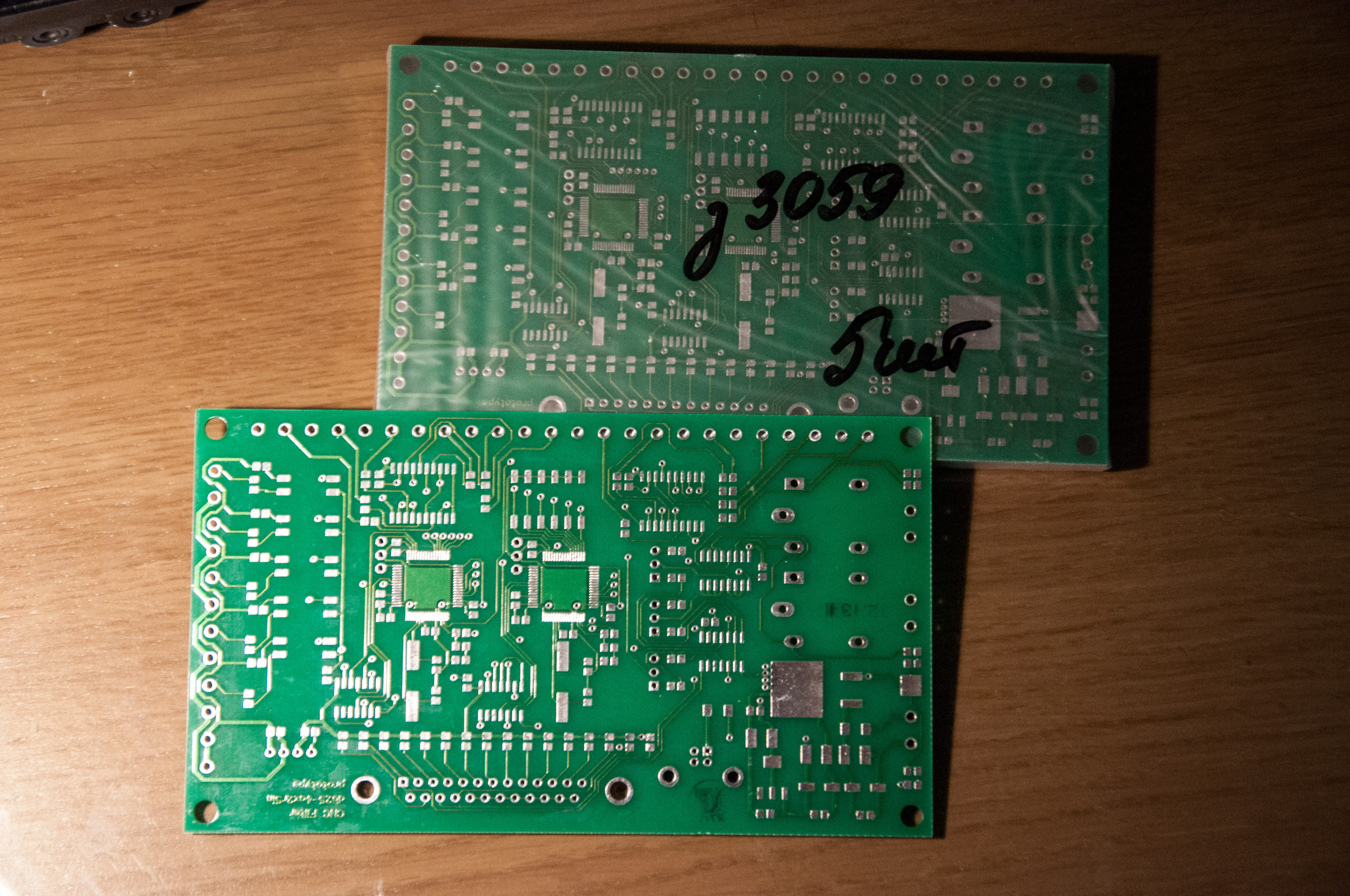

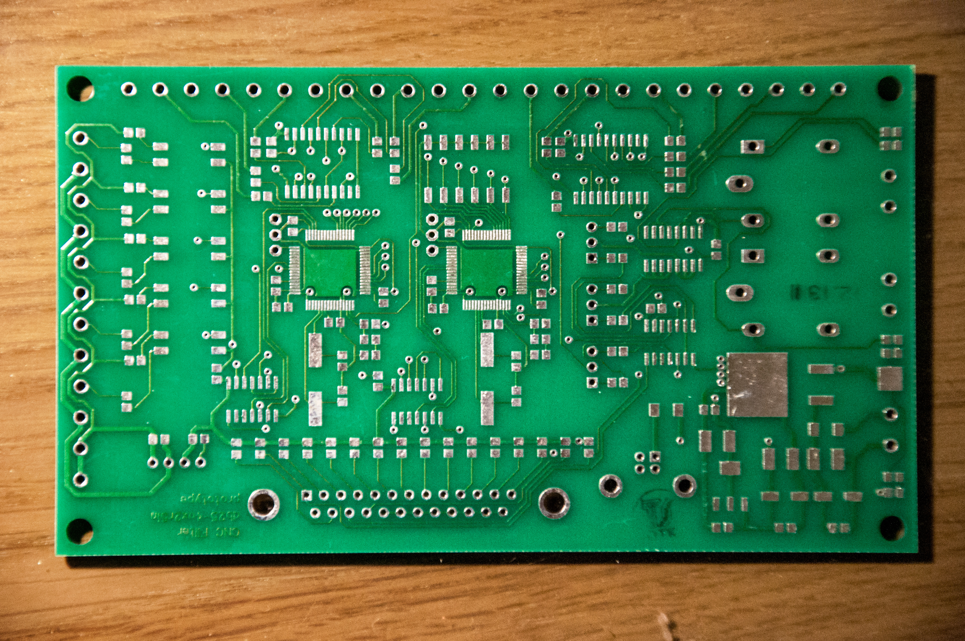

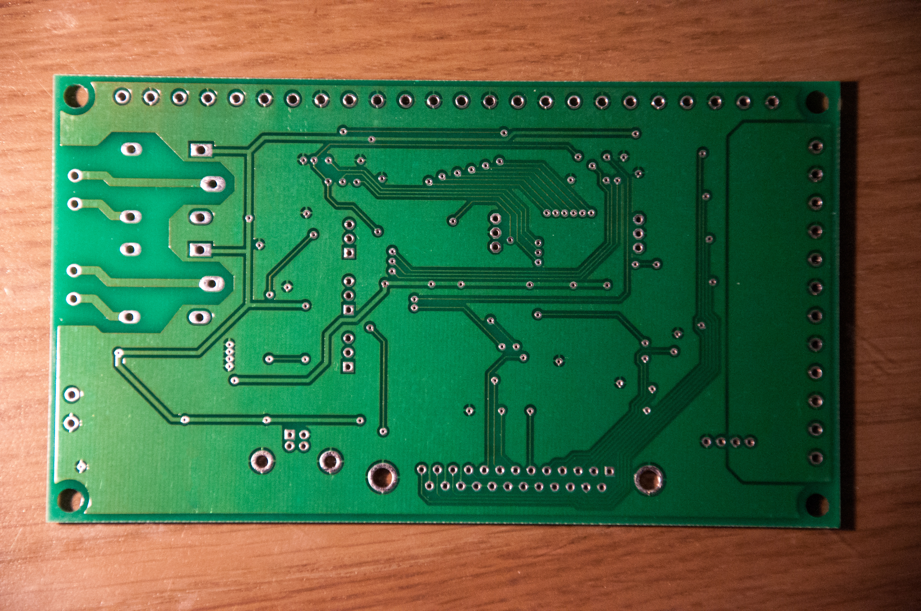

Забрал сегодня платы.
Сделали 6 (одну дополнительно), как раз хватит, чтобы собрать платы тем, кому обещал бесплатно.
Правда деталей пока купил только на две платы.
DSC_0262.jpg (3427 просмотров) <a class='original' href='./download/file.php?id=22487&mode=view' target=_blank>Загрузить оригинал (3.4 МБ)</a>
DSC_0261.jpg (3427 просмотров) <a class='original' href='./download/file.php?id=22486&mode=view' target=_blank>Загрузить оригинал (3.46 МБ)</a>
DSC_0256.jpg (3427 просмотров) <a class='original' href='./download/file.php?id=22484&mode=view' target=_blank>Загрузить оригинал (4.23 МБ)</a>
DSC_0260.jpg (3427 просмотров) <a class='original' href='./download/file.php?id=22485&mode=view' target=_blank>Загрузить оригинал (3.84 МБ)</a>
Re: Фильтр для сглаживания неравномерности импульсов Step
А почему переходные отверстия маской не закрыли? :thinking:

UAVpilot писал(а):А почему переходные отверстия маской не закрыли? :thinking:
Самому интересно.
Файлы то я отдавал с закрытыми переходными отверстиями! Но на всякий случай еще дал файл проекта в DipTrace.
Наверное, оставили так для удобства проверки.
michael-yurov писал(а):Наверное, оставили так для удобства проверки.
Это не имеет смысла - контроль ведётся по контактным площадкам для деталей.
Судя по тому, что переходные тоже залужены они зачем-то переделывали файлы с маской...

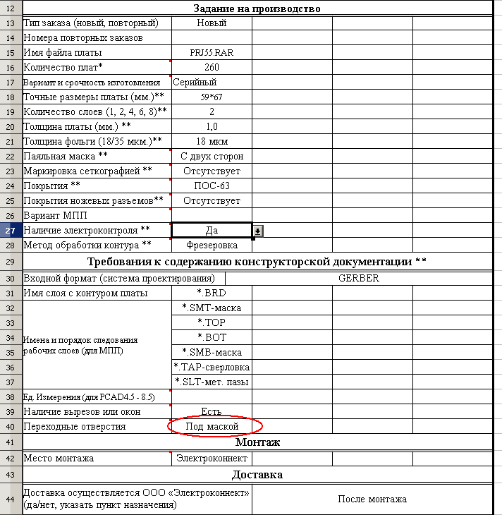

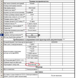

В Новосибирске, когда заказываешь, нужно специальным пунктом в заявке указать, открывать или нет переходы. Независимо от того, как нарисовано. Если не укажешь - открывают.
order.PNG (3365 просмотров) <a class='original' href='./download/file.php?id=22518&mode=view' target=_blank>Загрузить оригинал (36.22 КБ)</a>
Файлы они в любом случае переделывают под свой техпроцесс.

Вот в чем дело - я сначала хотел заказать прототипы без маски, и Gerber файлы маски не сложил в архив.
А потом по телефону уже решили. что есть смысл сделать с маской, но файлы я уже не отправлял, т.к. у изготовителя был файл проекта, и они сказали, что этого достаточно.

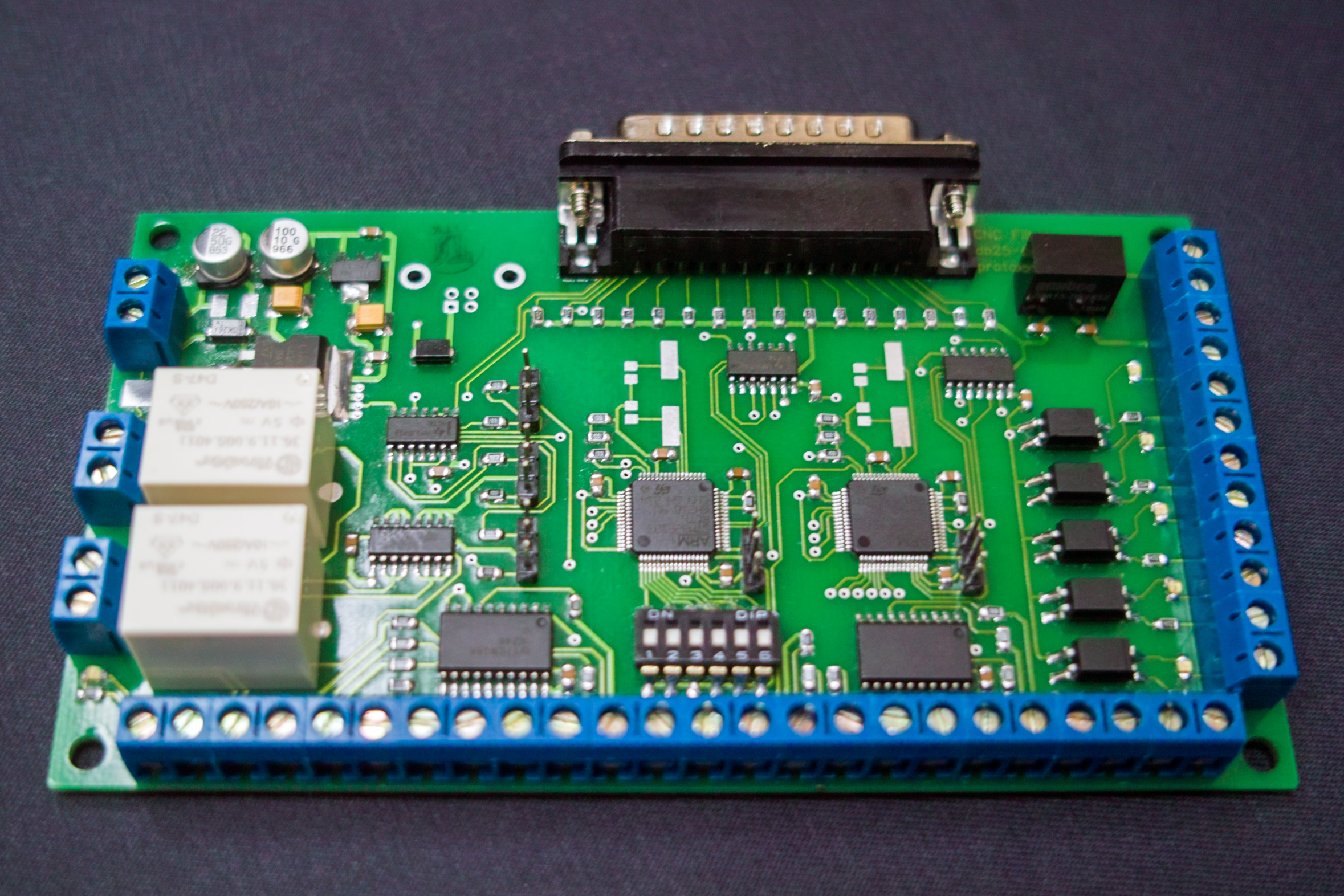

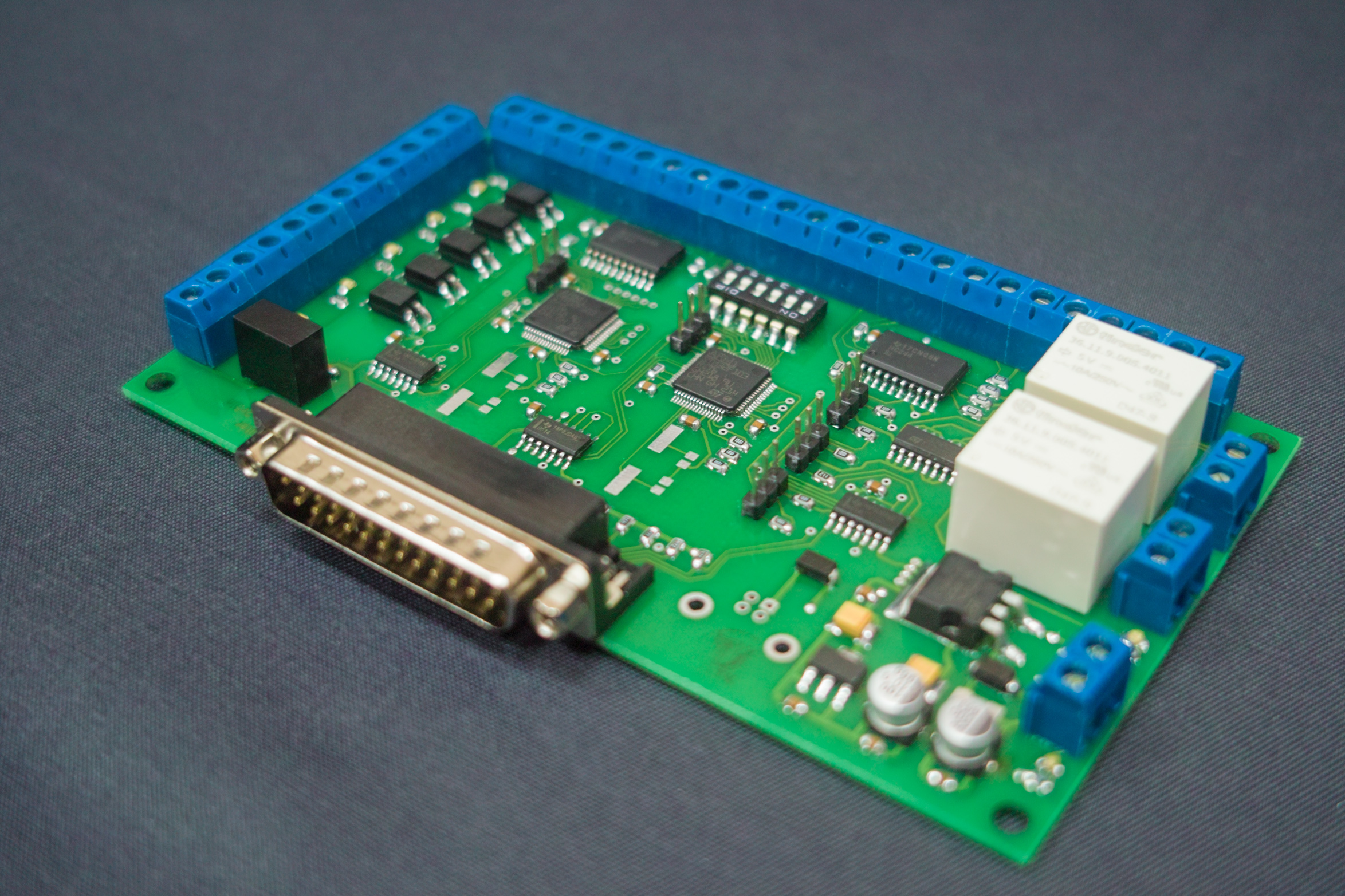

Немного попаял:
SDIM1959.jpg (3338 просмотров) <a class='original' href='./download/file.php?id=22534&mode=view' target=_blank>Загрузить оригинал (1.3 МБ)</a>
SDIM1962.jpg (3338 просмотров) <a class='original' href='./download/file.php?id=22535&mode=view' target=_blank>Загрузить оригинал (1.42 МБ)</a>
Тестовый образец без маркировки на плате.
P.S. А как отмыть плату от флюса и канифоли?
Или это нужно было делать до установки реле, разъемов и переключателей?
первым делом пора уже забыть про канифоль как страшный сон :eh: ... есть очень много без-отмывных некислотных флюсов на водной основе и пайки красивые и мыть в воде можно...
а канифоль ( ЛТИ-120 и тд ) спирто-бензиновой смесью (50% спирт/50% бензин ( очищенный, колоша например ) отмывать... разъемы конечно лучше было бы ставить потом, но если заклеить мелкие отверстия на ЛПТ что бы липкая смесь канифоли туда не затекла то будет думаю ОК...

Михаил, флюс ТТ нельзя использовать. Он проводящий. Мало ли что на нем пишут. На практике приводит к полной неработоспособности слаботочной злектроники и фейерверкам в более высоковольтных схемах. Отмыть его можно, только выпаяв микросхемы с платы. :cry:

Serg-tmn писал(а):Михаил, флюс ТТ нельзя использовать. Он проводящий.
Еще больше опечалился. Может быть из за него у меня и были проблемы с предыдущими платами.

michael-yurov писал(а):Может быть из за него у меня и были проблемы с предыдущими платами.
Вполне возможно.
я больше скажу - бывало, что плата вначале работает, а потом начинает глючить. То ли он из воздуха что-то поглощает, то ли еще какая реакция происходит. Очень коварный флюс. Но лудит хорошо.
