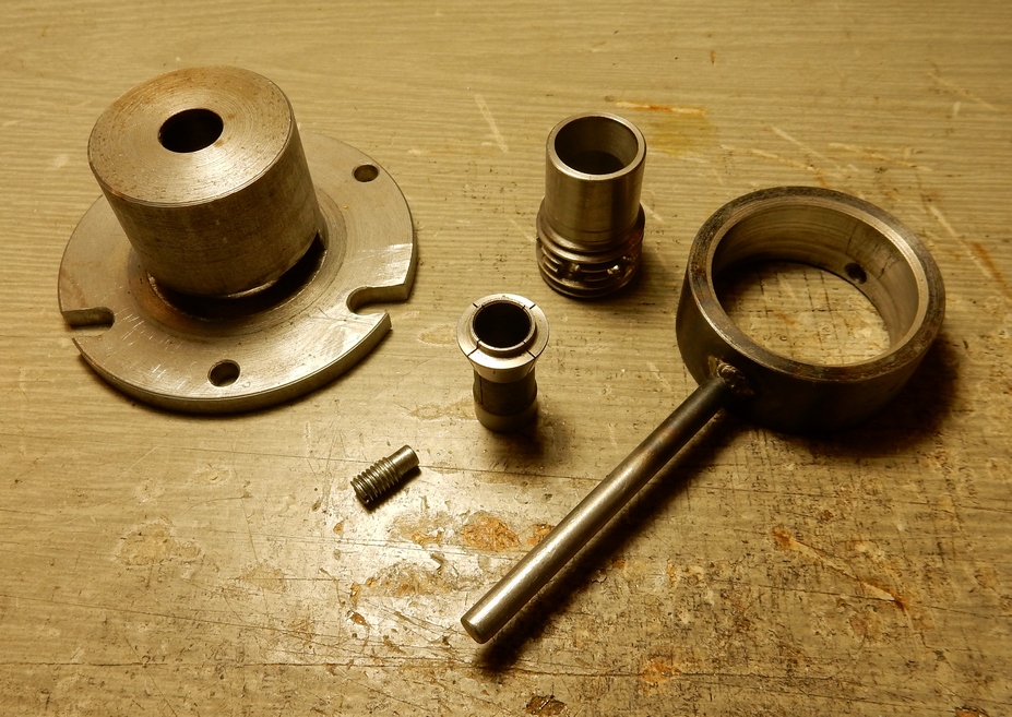

Ничего не надо поворачивать-штифтовать. Для вертикальной фиксации похожее приспособление с цанговым зажимом. Станок прорежет дисковой фрезой нужные канавки с трех сторон. Правда, программу придется вручную писать, скорее всего. Но если предстоит сотенная партия, то проблема невеликая.
DSCN7768-1.jpg (4213 просмотров) <a class='original' href='./download/file.php?id=120135&mode=view' target=_blank>Загрузить оригинал (422.14 КБ)</a>
DSCN7769_cr.jpg (4213 просмотров) <a class='original' href='./download/file.php?id=120136&mode=view' target=_blank>Загрузить оригинал (428.66 КБ)</a>
Или токарный патрон, закрепленный на столе станка.

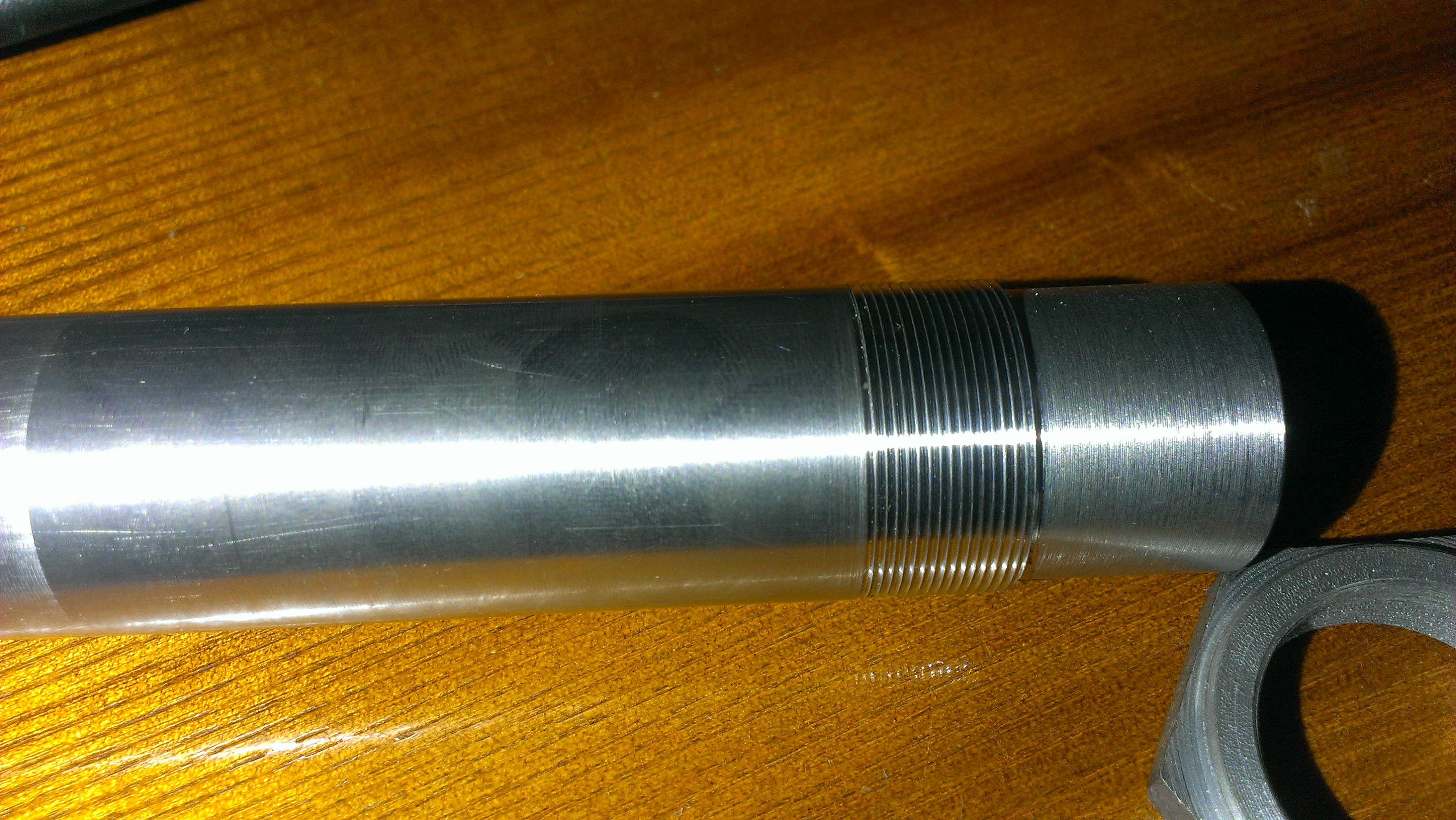

п.с. забрал у токаря вал получилось замечательно. резал резцом с охлаждением по чуть чуть.
IMAG5288.jpg (4134 просмотра) <a class='original' href='./download/file.php?id=120149&mode=view' target=_blank>Загрузить оригинал (1.43 МБ)</a>
IMAG5289.jpg (4134 просмотра) <a class='original' href='./download/file.php?id=120150&mode=view' target=_blank>Загрузить оригинал (2.09 МБ)</a>
И сильно удивился когда я ему рассказал что две конторы отказались браться за это :wik: . У этого токаря только 1 минус - уж очень долго до него добираться с двумя пересадками почти 1,5часа в один конец.

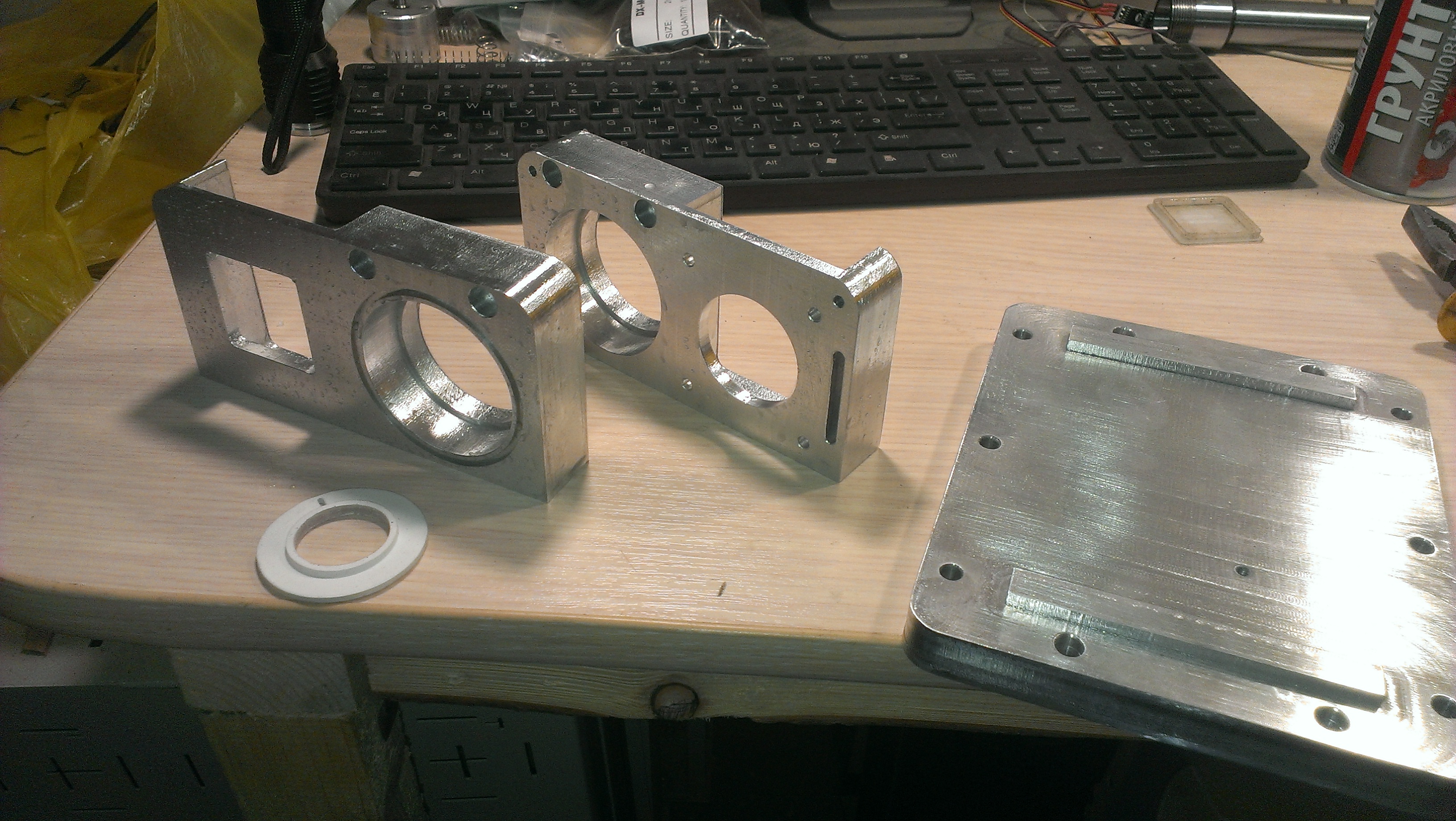

Добрался сегодня до мастерской. Стенки пришлось увеличить до 23мм толщины. Основание увеличить до 15мм толщины. Не оказалось более тонких кусков.подправил модельку с учетом этого.
Скриншот 2017-09-16 23.14.33.png (4009 просмотров) <a class='original' href='./download/file.php?id=120379&mode=view' target=_blank>Загрузить оригинал (450.9 КБ)</a>
Скриншот 2017-09-16 23.14.39.png (4009 просмотров) <a class='original' href='./download/file.php?id=120380&mode=view' target=_blank>Загрузить оригинал (448.12 КБ)</a>
Вырезал детальки. Подшипник влезает с небольшим натягом. переживал что либо не влезет либо болтаться будет в модели указал ровно 52мм. Фрезеру то по дюрали жесткости не хватает. обошлось :)
IMAG5306.jpg (4009 просмотров) <a class='original' href='./download/file.php?id=120381&mode=view' target=_blank>Загрузить оригинал (1.9 МБ)</a>
IMAG5312.jpg (4009 просмотров) <a class='original' href='./download/file.php?id=120382&mode=view' target=_blank>Загрузить оригинал (1.89 МБ)</a>
Думаю насчет покраски грунтом. Эстетики ради. Сделал корпус экрана из поликарбоната но не смог получить прозрачную поверхность.получается матовая. Ацетон не берет. Погрел горелкой так оно лопнуло сразу :) . Попробую вырезать из оргстекла ,его кажется можно ацетоном подплавлять ?
