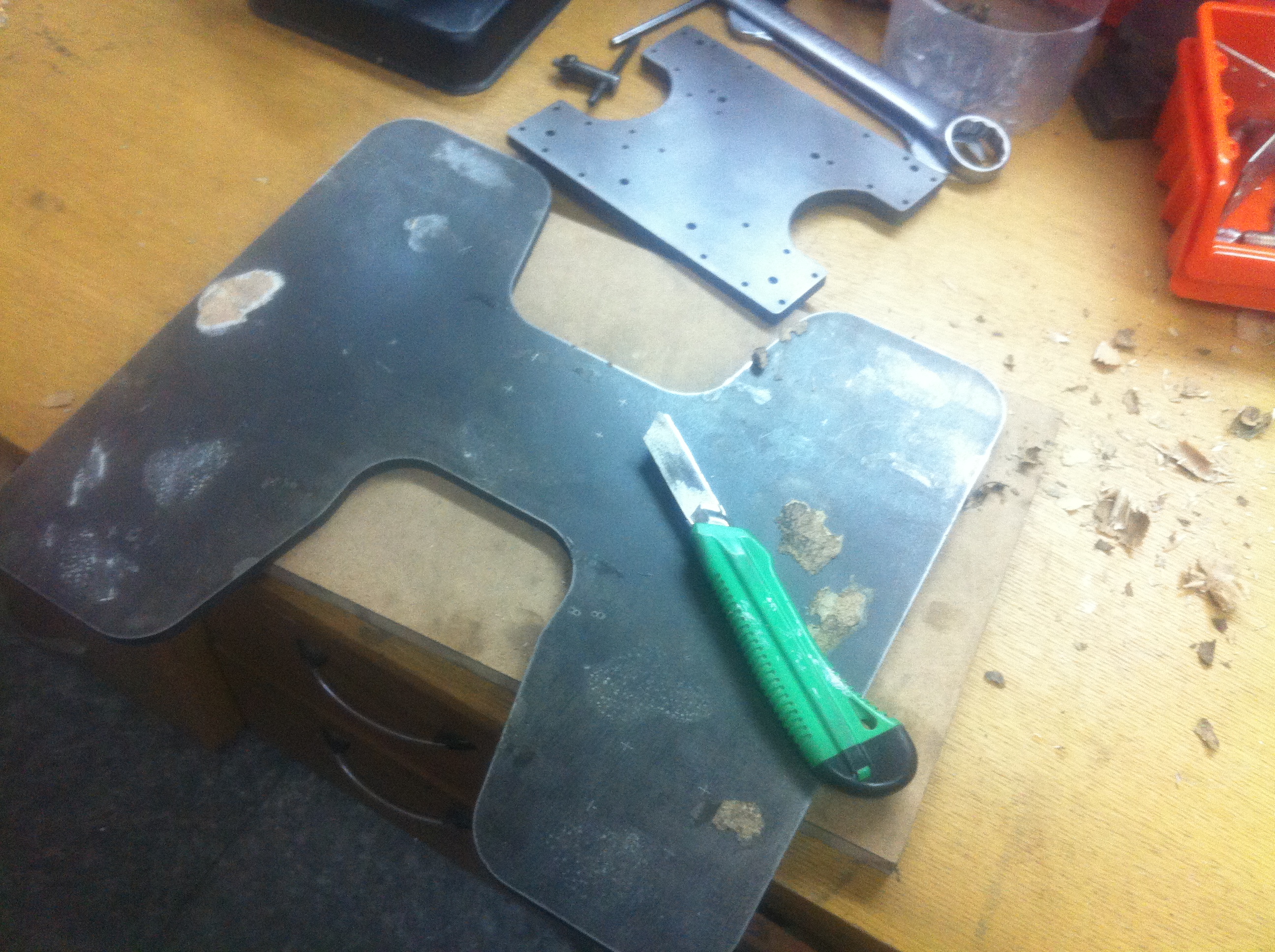

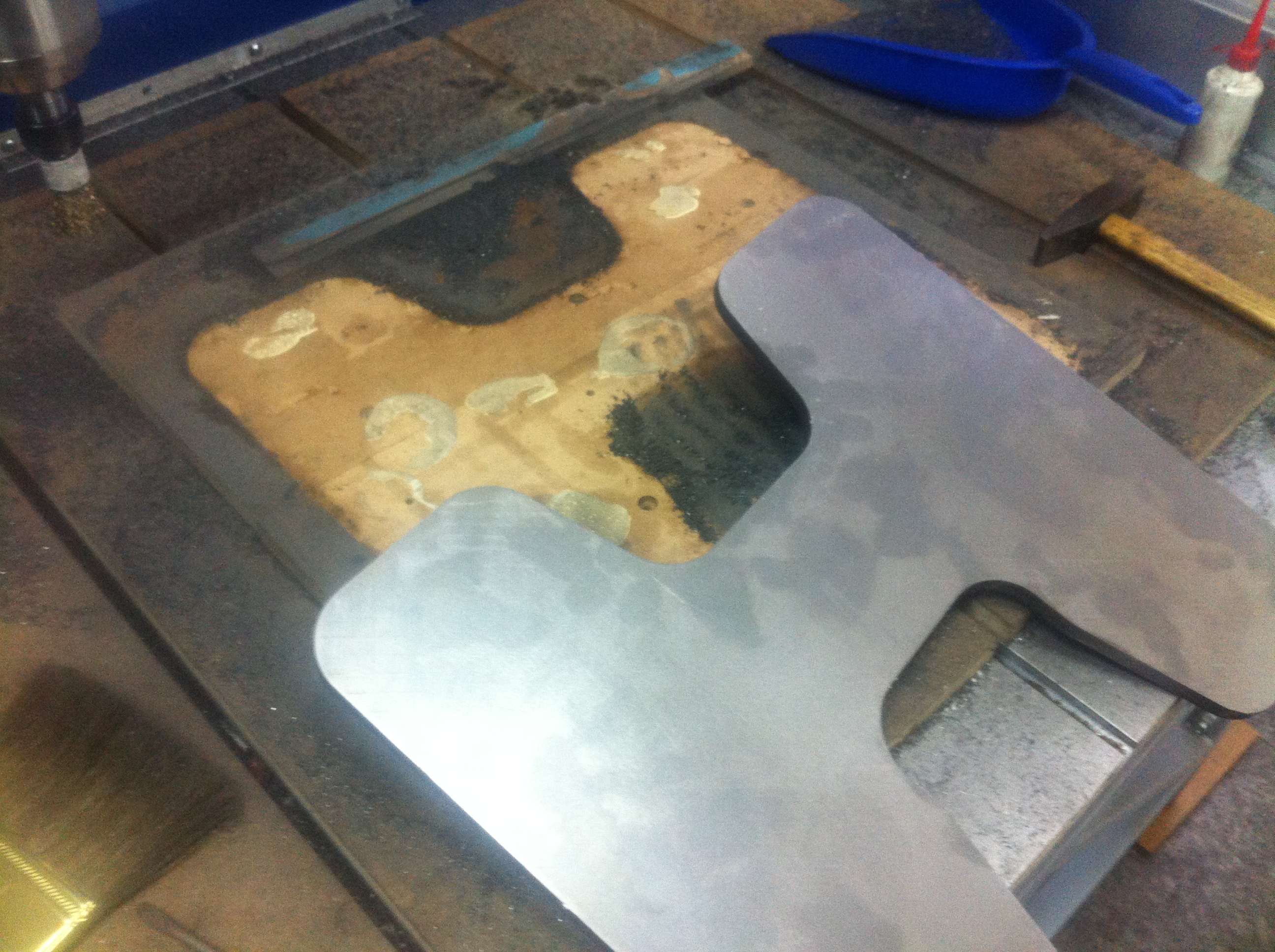

Могу отчитаться по креплению заготовки на шпаклевку по описанному выше методу.
За люминь еще не брался,начал со стали
Материал - сталь 10мм размер 350х450
Нужно было выровнять отрезанную на лазере заготовку и шлифануть немного.
При обратотке деталь нифига не грелась(ну может чуть больше 40 град)
Фрезеровал 8 мм фрезой ZCC GM-4E-D8.0 (надо потолще заказать,а то для этих целей утомительно) по 0.05-0.1 мм
В сумме снял десятки 3-4
Нагрузка таки была,особенно при снятии верхнего каленого слоя и при съеме 0.1
Отковырнул без проблем шлицевой отверткой и молотком)
С обратки шпакля счищается строительным ножом
С алюминием нужно будет поаккуратней
Я доволен,спасибо фрезерюге :good:
