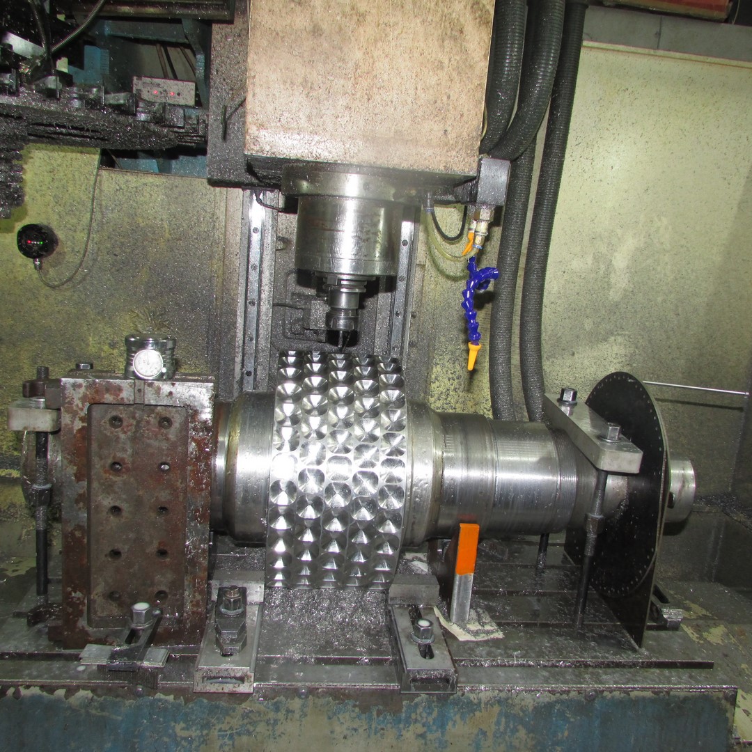

4х осевая фрезеровка, без 4й оси.
Вал ф360мм, вес около 300кг. Нержа. Прямоугольные скругленные карманы глубиной 7мм. Фрезеровка одного ряда занимает больше часа. Рядов 66шт. Фрезеруется двумя фрезами ф6мм.
Вал лежит на призмах(оранжевое). Притягивается к столу через дюралевые бруски.
Слева(ржавое) УСП плита, служит подиумом для приборчика измерения длины инструмента.
Справа два диска с отверстиями. Вырезанные на эрозии. Служат делительным диском на 66. Вал поварачивается, в отверстие вставляется штифт ф5мм. Вал притягивается к столу и фрезеруем.
IMG_1513 (Копировать).JPG (7829 просмотров) <a class='original' href='./download/file.php?id=202342&mode=view' target=_blank>Загрузить оригинал (379.13 КБ)</a>

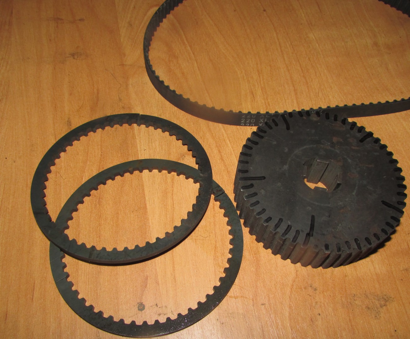

Шкив из сталюки 20мм на эрозии.
IMG_1515 (Копировать).JPG (7606 просмотров) <a class='original' href='./download/file.php?id=202653&mode=view' target=_blank>Загрузить оригинал (318.2 КБ)</a>
IMG_1516 (Копировать).JPG (7606 просмотров) <a class='original' href='./download/file.php?id=202654&mode=view' target=_blank>Загрузить оригинал (211.22 КБ)</a>

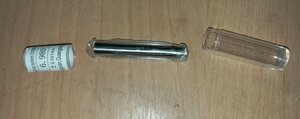

Прикупили немного измериловки. Теперь имеем весь диапазон штифт-калибров. От 0,5мм до 10мм с шагом 0,01мм
IMG_20220516_200918 (Копировать).jpg (7403 просмотра) <a class='original' href='./download/file.php?id=203346&mode=view' target=_blank>Загрузить оригинал (341.24 КБ)</a>
IMG_20220516_201047 (Копировать).jpg (7403 просмотра) <a class='original' href='./download/file.php?id=203347&mode=view' target=_blank>Загрузить оригинал (315.06 КБ)</a>
IMG_20220516_200837 (Копировать).jpg (7372 просмотра) <a class='original' href='./download/file.php?id=203367&mode=view' target=_blank>Загрузить оригинал (255.28 КБ)</a>

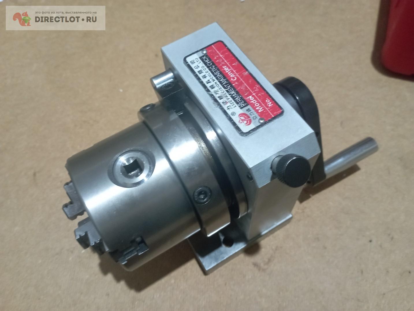

Будущая ЧПУ поворотка.
l1049366-4.jpg (7058 просмотров) <a class='original' href='./download/file.php?id=205051&mode=view' target=_blank>Загрузить оригинал (105.95 КБ)</a>

Что за мясорубка, Саш. Какой редуктор?
Re: Наш цех.
mikehv писал(а): ↑ Что за мясорубка, Саш. Какой редуктор?
Нет там никакого редуктора. Напрямую крутится ручкой. Продавец обещает точность 0,008мм, есть модель подороже и 0,003мм. На патроне 4ре винта, можно сдвигать ось вращения или выставлять точно. Сделано вроде Тайвань.
Есть у этой поворотки сухари, можно задать с какого по какой угол вращать по упору. Это больше нужно для шлифовального. Поставил на плоскошлиф, и получил мелкую круглошливку.
К поворотке идет прикольный чемоданчик
IMG_20221001_204205 (Копировать).jpg (6993 просмотра) <a class='original' href='./download/file.php?id=205060&mode=view' target=_blank>Загрузить оригинал (250.41 КБ)</a>
https://www.youtube.com/watch?v=JkcVT14JiYo

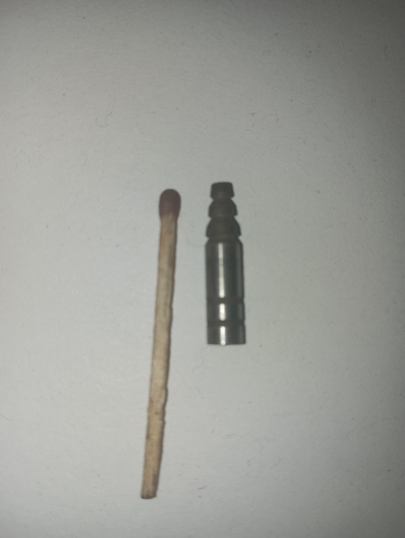

Есть у меня большие УСП поворотки, которые нужно таскать вдвоем. Из-за мелочи неохотно таскать громозкую поворотку. Думаю примастырить к ней волновой редуктор с сервой 50ватт.
Нужно было из этих толкателей у которых твердость наверно около 60 ед, наделать мелких паунсонов для прессформы.
IMG_20221002_235535 (Копировать).jpg (6993 просмотра) <a class='original' href='./download/file.php?id=205059&mode=view' target=_blank>Загрузить оригинал (198.42 КБ)</a>
Токарка не возьмет, радиусы очень мелкие. Поставили на WEDM(проволока) поворотку, и получили "токарный". Поворотку правда мастырили на станок с пол дня :hehehe: Мелкая поворотка самое то для таких дел.
IMG_20221002_235357 (Копировать).jpg (6993 просмотра) <a class='original' href='./download/file.php?id=205058&mode=view' target=_blank>Загрузить оригинал (89.52 КБ)</a>

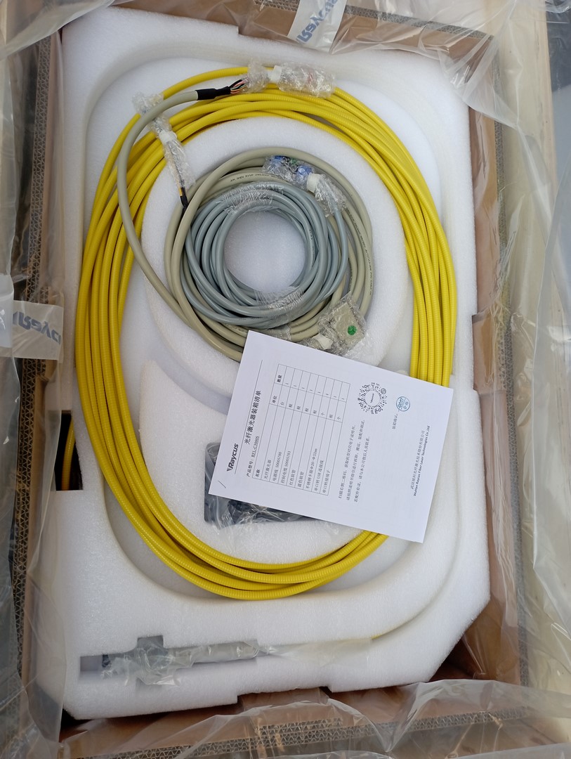

Пришли новогодние подарки. Raycus 3квт. Вес больше 100кг
Маленькая коробулька слева - это шланги :pssdoff:
IMG_20221218_153758 (Копировать).jpg (6822 просмотра) <a class='original' href='./download/file.php?id=205943&mode=view' target=_blank>Загрузить оригинал (319.96 КБ)</a>
IMG_20221218_154001 (Копировать).jpg (6822 просмотра) <a class='original' href='./download/file.php?id=205945&mode=view' target=_blank>Загрузить оригинал (195.66 КБ)</a>
IMG_20221218_154206 (Копировать).jpg (6822 просмотра) <a class='original' href='./download/file.php?id=205946&mode=view' target=_blank>Загрузить оригинал (272.37 КБ)</a>
IMG_20221218_154320 (Копировать).jpg (6822 просмотра) <a class='original' href='./download/file.php?id=205947&mode=view' target=_blank>Загрузить оригинал (165.2 КБ)</a>
Прислали шланги. Из-за них габарит больше и лишних 5-7кг. Вообщем шланги золотые :pssdoff:
IMG_20221218_153825 (Копировать).jpg (6822 просмотра) <a class='original' href='./download/file.php?id=205944&mode=view' target=_blank>Загрузить оригинал (190.69 КБ)</a>
Шли через дебри карантина :hehehe:
