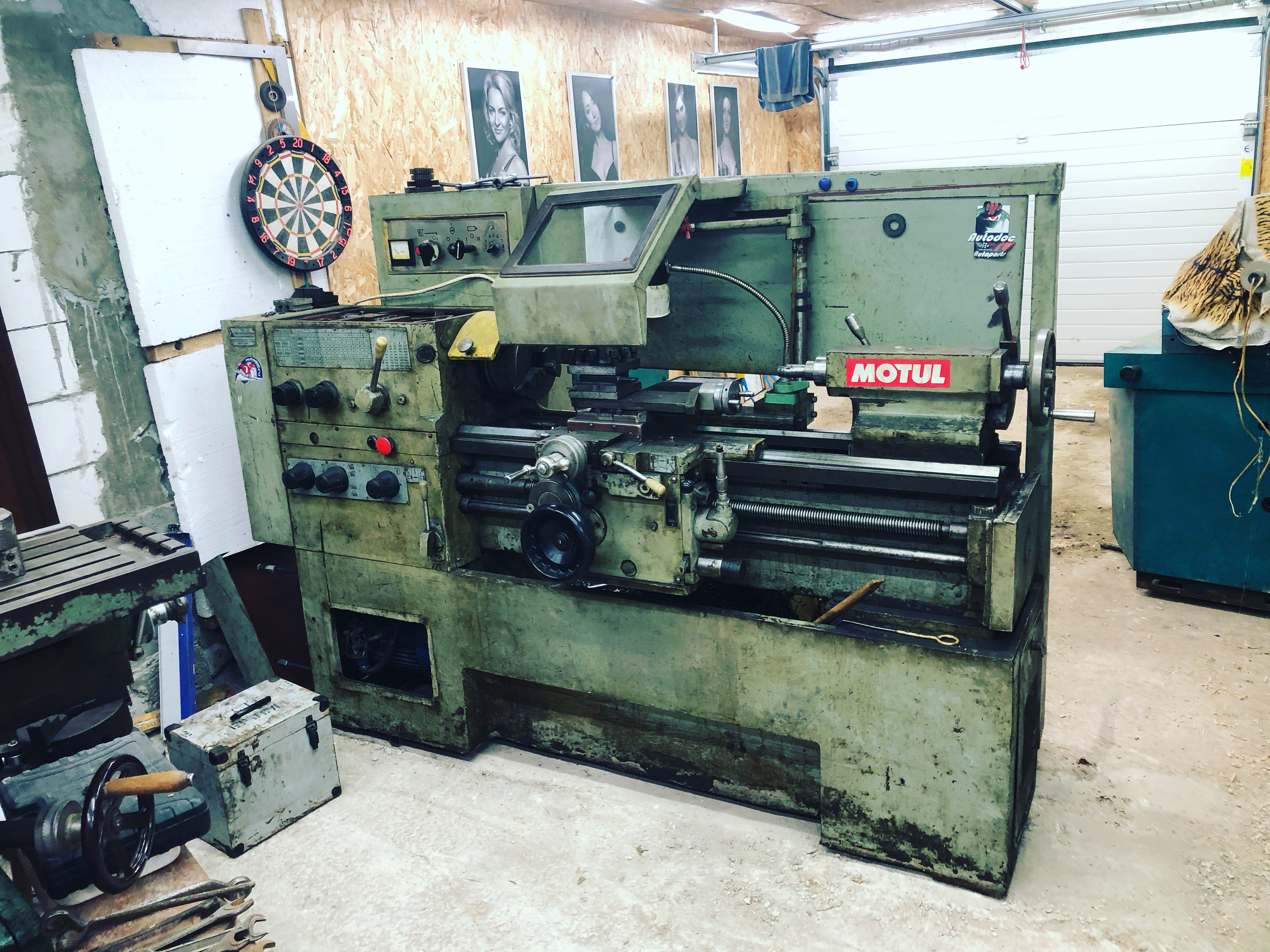

Завел в своей мастерской еще одного жителя: токарный станок #16Б16КП, в мастерской практически места не осталось. У станка имеется какой то диффект по электрике, не запускается основной мотор. Но надеюсь разберусь, после того как подключу к сети. А в общем конечно надо еще делать ревизию, все отмыть почистить смазать.

Re: Мой гараж - мастерская
Первые детали на моем токарном станке в мастерской:
https://www.youtube.com/watch?v=kkV7_g6VwyU
Резцы конечно старые и убитые, но точить ими можно.

А пластины хоть заточены? (или мне показалось, что они "из коробки" и кромки все по 90°)

Как по мне, они нульцевые

Ну резцы просто не заточены, хорошо хоть какой угол есть, а то мне с отрицательным попадались - вот ими только перетирать.
Повезло что станок крупноформат, настольный какой-нить точно отказался бы с такими резцами дело иметь - привод бы испустил быстро волшебный дым.

Специалисты, как заточка? Чувствую что что то не так, может радиус надо глубже выбрать или еще чего?
Пробовал работать на станке, стружка вьется.

Нормальная с моей точки зрения - я примерно также криво точу резцы. После того как будет получаться ровно такую заточку делать можно будет пытаться еще стружколом добавлять (маленькая канавка у кончика).
Для понимания можно посмотреть как выглядят фирменные сменные пластины.
Чем более крутой угол тем легче будет ломаться пластина, оптимально 3-7 градусов отклонение от вертикали и горизонтали в зависимости от материала который резать надо. Сужение по бокам нормальное - сильнее не надо, можно даже поменьше чтобы жесткость слишком не занизить.

Верхний - самодельный, нижний - заводской.
Если на малых диаметрах, или станок "дрожит", то лучше режет верхний. Хоть он и неправильно заточен.
Для 95% работ годится заводской (нижний).
Минус острого угла стружколома - точить приходится чаще.

Спасибо за ответы, учту, значит в верном направлении двигаюсь. Еще бы с наждаком разобраться, стоит один камень, какой твердости неизвестно, сыромятину берет хорошо, а вот твердосплав кое как. Алмазной чашки у меня нет.
Надо хотя бы диск подходящий подобрать.

Покупай сразу резцы под сменные пластины. Китай вполне бюджетно выходит. По сравнению с этим будет небо и земля

Так и планирую, но вот понять какие то основные моменты в заточке хочется.
