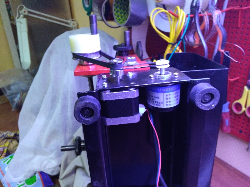

Понемногу переделываю свой минитокарник, используя алюминиевую шину для трансформаторов, сечением 6х60 :-) выточил детальку, не ожидал что получится вполне нормального качества:
1.jpg (14007 просмотров) <a class='original' href='./download/file.php?id=129842&sid=81d5ce80b1fc0fcf53ebbe67c1bd26f2&mode=view' target=_blank>Загрузить оригинал (127.77 КБ)</a>
2.jpg (14007 просмотров) <a class='original' href='./download/file.php?id=129843&sid=81d5ce80b1fc0fcf53ebbe67c1bd26f2&mode=view' target=_blank>Загрузить оригинал (270.29 КБ)</a>
Собрал всё вместе:
3.jpg (14007 просмотров) <a class='original' href='./download/file.php?id=129844&sid=81d5ce80b1fc0fcf53ebbe67c1bd26f2&mode=view' target=_blank>Загрузить оригинал (289.72 КБ)</a>
4.jpg (14007 просмотров) <a class='original' href='./download/file.php?id=129845&sid=81d5ce80b1fc0fcf53ebbe67c1bd26f2&mode=view' target=_blank>Загрузить оригинал (412.33 КБ)</a>
В последнее время всё чаще начал точить различные детальки, и решил автоматизировать немного процесс.
Добавил возможность показа координаты.
5.jpg (14007 просмотров) <a class='original' href='./download/file.php?id=129846&sid=81d5ce80b1fc0fcf53ebbe67c1bd26f2&mode=view' target=_blank>Загрузить оригинал (408.21 КБ)</a>
И управления в ручном режиме, или с помощью шагового мотора.
Для управления использую вот такой джойстик, чем сильнее отклоняется тем быстрее движется:
6.jpg (14007 просмотров) <a class='original' href='./download/file.php?id=129847&sid=81d5ce80b1fc0fcf53ebbe67c1bd26f2&mode=view' target=_blank>Загрузить оригинал (88.76 КБ)</a>
А вот так разместил внутри станка:
7.jpg (14007 просмотров) <a class='original' href='./download/file.php?id=129848&sid=81d5ce80b1fc0fcf53ebbe67c1bd26f2&mode=view' target=_blank>Загрузить оригинал (376.24 КБ)</a>

Координату норм держит индикация? Энкодер соединен по принципу "как делать нельзя" :) движок бы с двусторонним валом и на жопу энкодер...

N1X писал(а):Координату норм держит индикация? Энкодер соединен по принципу "как делать нельзя" :) движок бы с двусторонним валом и на жопу энкодер...
Энкодер по плану у меня разместить вот тут:
2018-01-21_011856.jpg (13938 просмотров) <a class='original' href='./download/file.php?id=129897&sid=81d5ce80b1fc0fcf53ebbe67c1bd26f2&mode=view' target=_blank>Загрузить оригинал (342.49 КБ)</a>
Соединив через муфту.
Но пока установил так, т.к. из-за долгого почтового пути (до меня с китая посылки по 2 месяца идут), заказанный ещё один энкодер для шпинделя придет не скоро.
Индикацию держит нормально, сигнал с него на удивление достаточно чистый был, без дребезгов :-)
