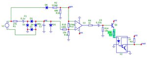

Вот накидал схему детекции нуля сетевого напряжения. В симуляции все работает замечательно, но может я не вижу каких-то подводных камней?
Схема:

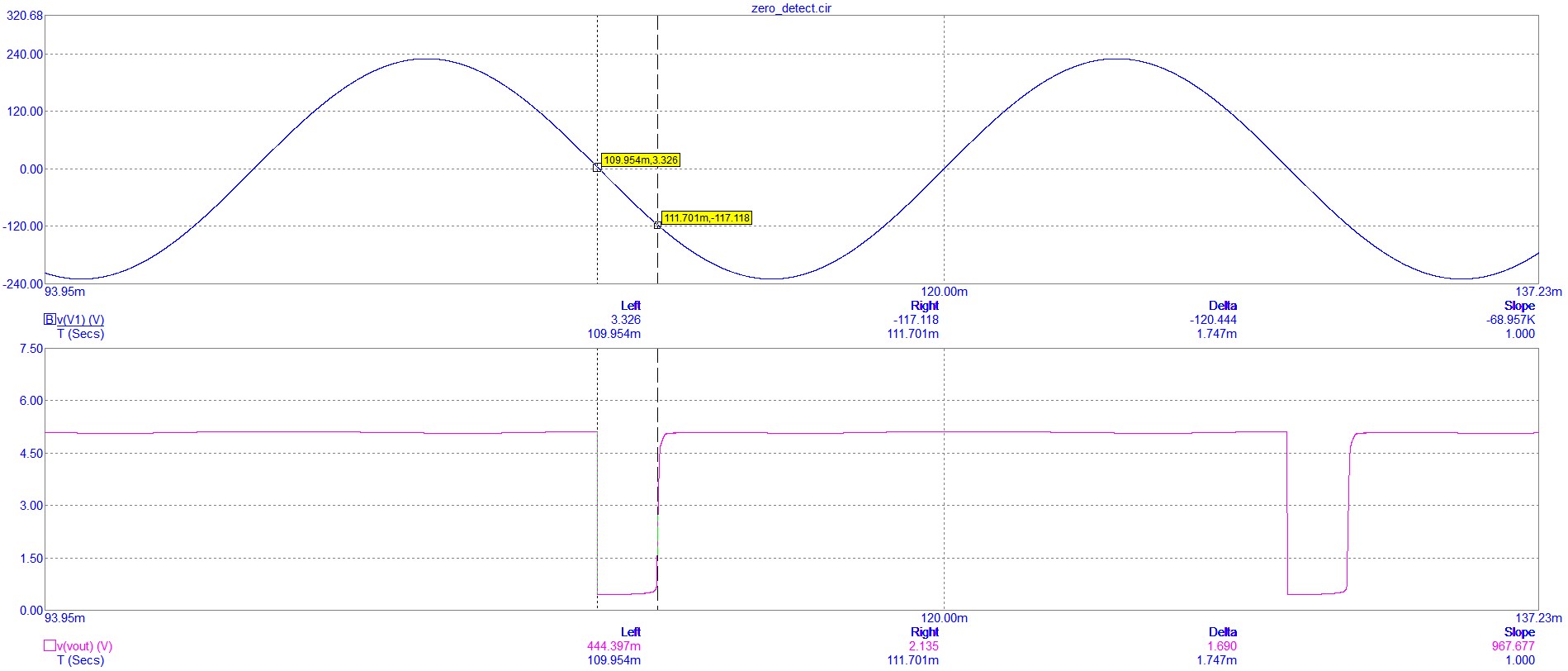

Результат симуляции:
Screenshot_73.jpg (8956 просмотров) <a class='original' href='./download/file.php?id=125451&mode=view' target=_blank>Загрузить оригинал (173.01 КБ)</a>
синим - сетевое напряжение, фиолетовым - напряжение на выходе оптопары.

Если не секрет, для чего?
Ноль при возрастании сетевого напряжения ловить не надо?

Положительной обратной связи не хватает - резистора с выхода операционника на вход+. Как рассчитывается уже не помню, можно нагуглить . Для задания гистерезиса - зоны нечуствительности и соответствено для отсеивания вероятных помех. Все таки реальное сетевое напряжение может оказаться не таким идеальным, как в эмуляторе.
Re: Покритикуйте схему детектора нуля
Да и диоды D1, D2, D4 лишние. :)

Lunatic писал(а):Если не секрет, для чего?
Хочу контактную сварку соорудить из трансформатора микроволновки :))
Нет, достаточно ловить начало хотя бы одного полупериода.
Lunatic писал(а):Положительной обратной связи не хватает - резистора с выхода операционника на вход+. Как рассчитывается уже не помню, можно нагуглить . Для задания гистерезиса - зоны нечуствительности и соответствено для отсеивания вероятных помех. Все таки реальное сетевое напряжение может оказаться не таким идеальным, как в эмуляторе.
Ну, тут есть некоторый порог срабатывания компаратора на ОУ, он задается делителем на положительном входе.
UAVpilot писал(а):Да и диоды D1, D2, D4 лишние.
Черт, смотрел на первую схему и не мог понять логику :)) Уберу-ка я ее из сообщения, чтобы не путаться в позиционных обозначениях.
Нет, диодный мост не лишний, без него питание не выходит на номинальное напряжение :)

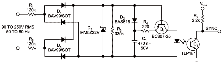

Ещё есть вот такая проверенная энерго- и затратно- эффективная схема детектора нуля
Описание.

AndyBig писал(а):Нет, диодный мост не лишний, без него питание не выходит на номинальное напряжение :)
Чёт сомнительно. В крайнем случае ёмкость C2 увеличить вдвое. :)

Не, там как минимум D1 и D3 должны оставаться. Так что экономия не сильно большая выходит :)
verser писал(а):Ещё есть вот такая проверенная энерго- и затратно- эффективная схема детектора нуля
Да, видел ее, но чем-то не понравилась. Попробую сейчас ее просимулировать :)

UAVpilot писал(а):диоды D1, D2, D4 лишние
D1 не лишний. Без него ток через С1 не пойдет.

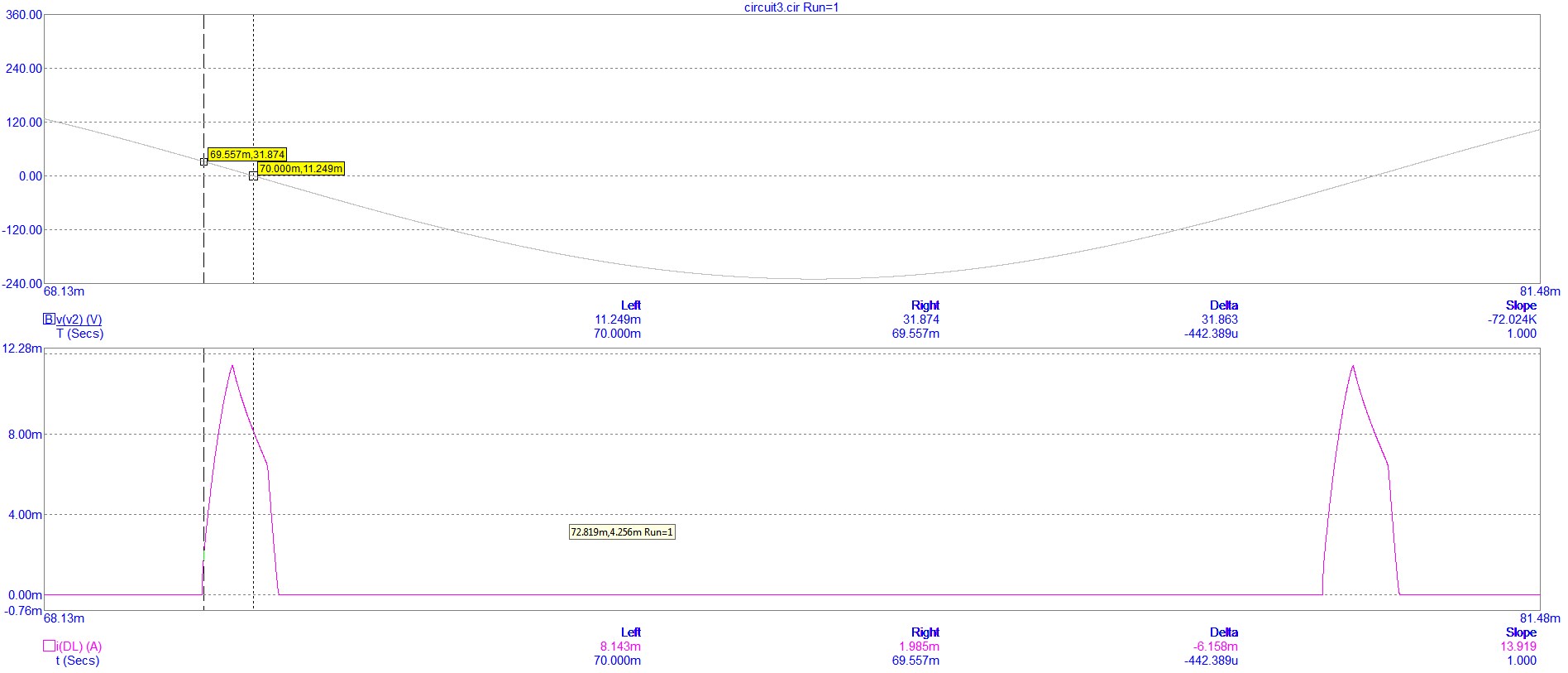

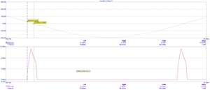

Просимулировал схему verser, вспомнил почему не остановился на ней :)
Screenshot_75.jpg (8868 просмотров) <a class='original' href='./download/file.php?id=125455&mode=view' target=_blank>Загрузить оригинал (155.26 КБ)</a>
Задержки между нулем напряжения и током светодиода и имульсы тока на светодиод какие-то некрасивые по форме :D
По энергоэффективности эта схема примерно равна моему варианту.

AndyBig писал(а): Ну, тут есть некоторый порог срабатывания компаратора на ОУ, он задается делителем на положительном входе.
Резистор в положительной обратной связи задает не порог срабатывания, а зону обратного не-срабатывания. При наличии резистора уровни положительного срабатывания компаратора и отрицательного будут разные и компаратор не будет реагировать на небольшой всплеск .

Lunatic писал(а):Резистор в положительной обратной связи задает не порог срабатывания, а зону обратного не-срабатывания. При наличии резистора уровни положительного срабатывания компаратора и отрицательного будут разные и компаратор не будет реагировать на небольшой всплеск .
Да, я знаю что такое гистерезис :) Я имею в виду, что ОУ переключаться будет не при нуле, где напряжение может колебаться, а уже на подъеме синусоиды, где шансов на это гораздо меньше. Плюс еще небольшую защиту от импульсных помех дает конденсатор в базе транзистора, да и у оптопары частота не бесконечна :)

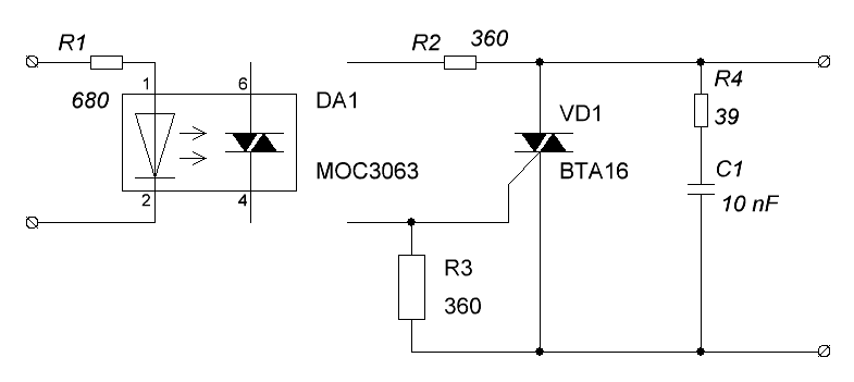

http://radio-hobby.org/uploads/datashee ... oc3030.pdf
или MOC306X..
оптосемистор с включением при переходе через ноль.
к нему Bta41-600 и готовая твердотелка.

Вот тебе статья со схемой, схема та же, что и у Verser.
Проверена живьем не однократно.
http://www.radiolocman.com/shem/schemat ... ?di=125698
