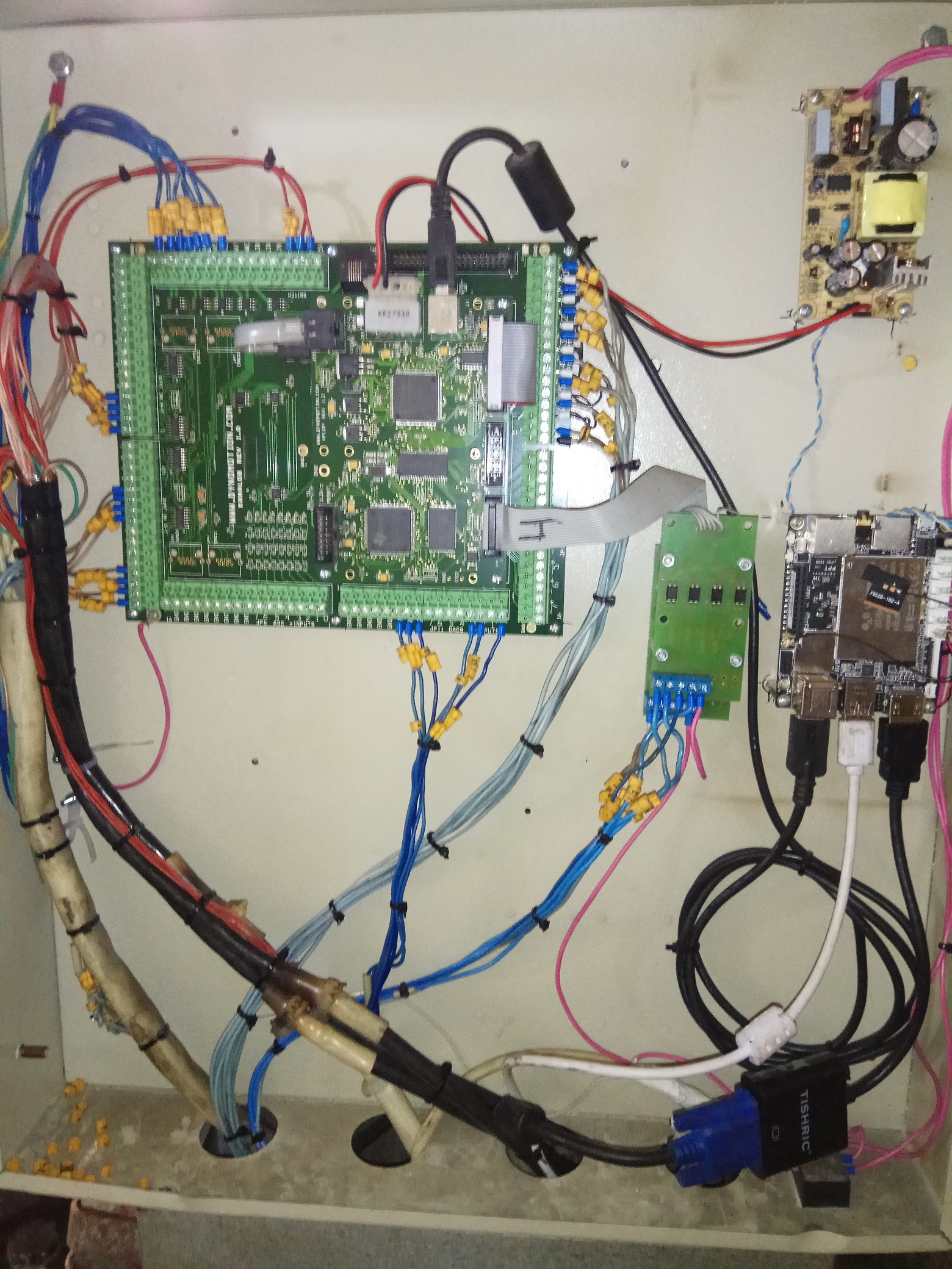

Очередная поделка.
Установили ЧПУ, вместо копира (гидрокопировальный токарный станок), новая гидростанция. Пропорциональные клапана и самодельный драйвер для управления, обратная связ энкодеры, ЧПУ kflop.
Был произведен капитальный ремонт суппорта.
Первый тест.
https://youtu.be/SGYJVjWqcAM
IMG-9a52257b9dd4a414e43eb21a9562cbe1-V.jpg (6976 просмотров) <a class='original' href='./download/file.php?id=186469&mode=view' target=_blank>Загрузить оригинал (219 КБ)</a>

Очередной завершённый проект.
Капитальный ремонт станка, замена направляющих, всех подшипников, сальников, регулировка преднатяга швп, пневманика, покраска. Замена монитора на LCD.

Оживил очередной металлолом. Старую систему ЧПУ восстановить было сложно и долго. Станок будет под управлением kflop, на данный момент подключил все исполняемые механизмы. На станке 9 управляемых координат, поворот главного револьвера осуществляется с помощью движением по оси Х, подключается муфтой. Второй револьвер позиционируется на любой угол. После первых включений пошел дым с мотора главного движения, внутри оказалось много пыли и масла, в ближайшее время приедет с ремонта.
Видео первых тестов.
https://youtu.be/fZIwkUZ6-bg
IMG_20211001_150942.jpg (4994 просмотра) <a class='original' href='./download/file.php?id=200587&mode=view' target=_blank>Загрузить оригинал (3.77 МБ)</a>
IMG_20211129_114544.jpg (4994 просмотра) <a class='original' href='./download/file.php?id=200588&mode=view' target=_blank>Загрузить оригинал (3.16 МБ)</a>
IMG_20211129_114436.jpg (4994 просмотра) <a class='original' href='./download/file.php?id=200589&mode=view' target=_blank>Загрузить оригинал (3.09 МБ)</a>
