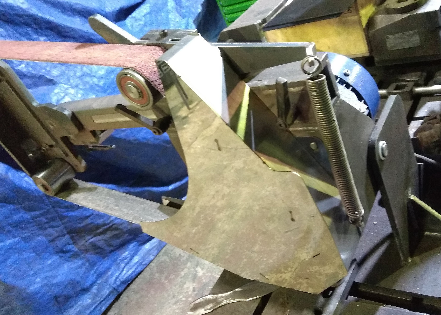

Потихоньку добиваем гриндер. доделали кожух для защиты и отсоса пыли.
тут видна внутренняя структура кожуха и система его крепления.
IMG_20190302_141126.jpg (7436 просмотров) <a class='original' href='./download/file.php?id=158361&mode=view' target=_blank>Загрузить оригинал (607.25 КБ)</a>

Кстати, а в этой штуковине лента не слетает за счет радиуса на ролике? Только на одном, или на нескольких?
Re: Технология. Питер.
Радиус на двух. на приводном и на регулирующем. За счет него лента и не слетает.
