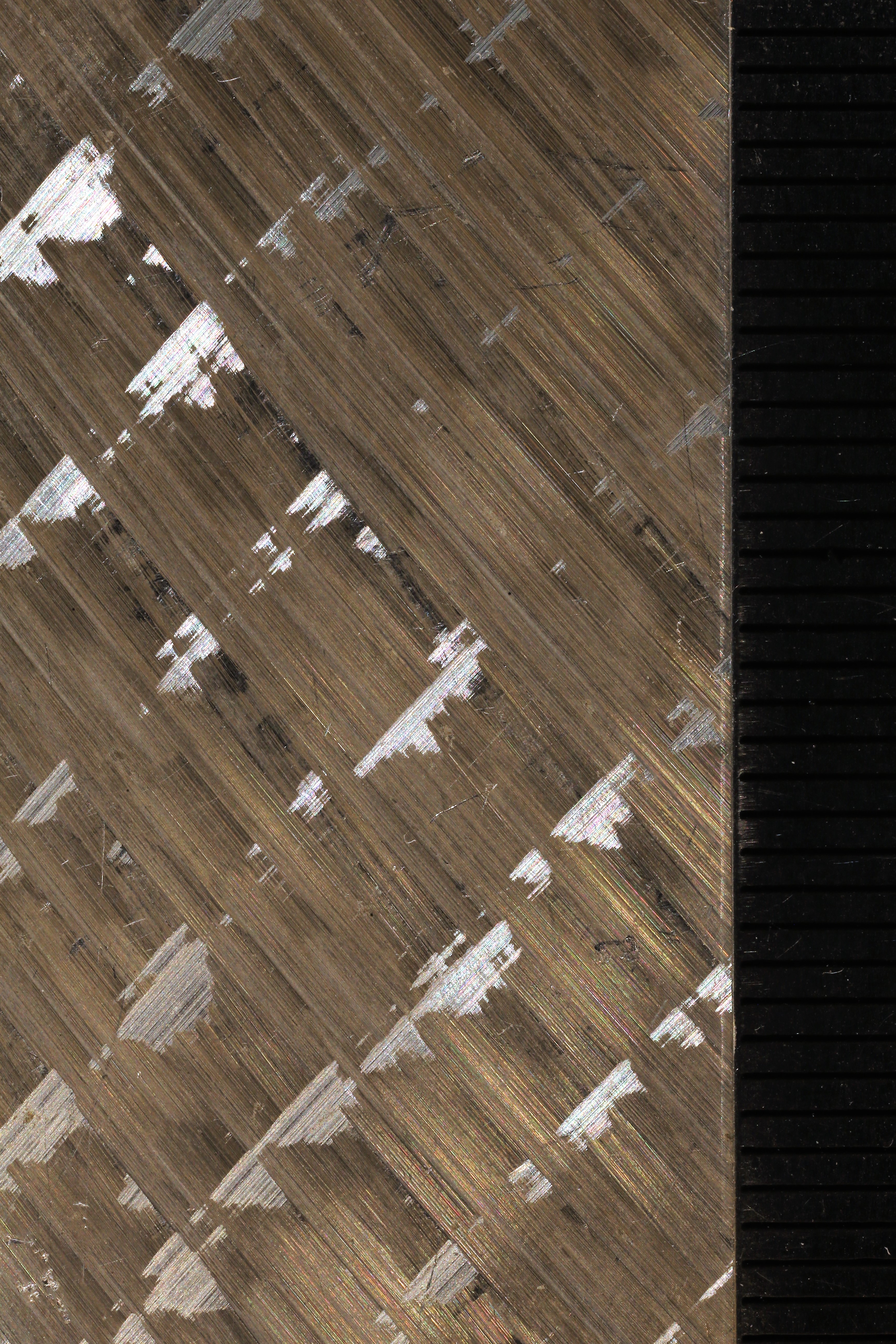

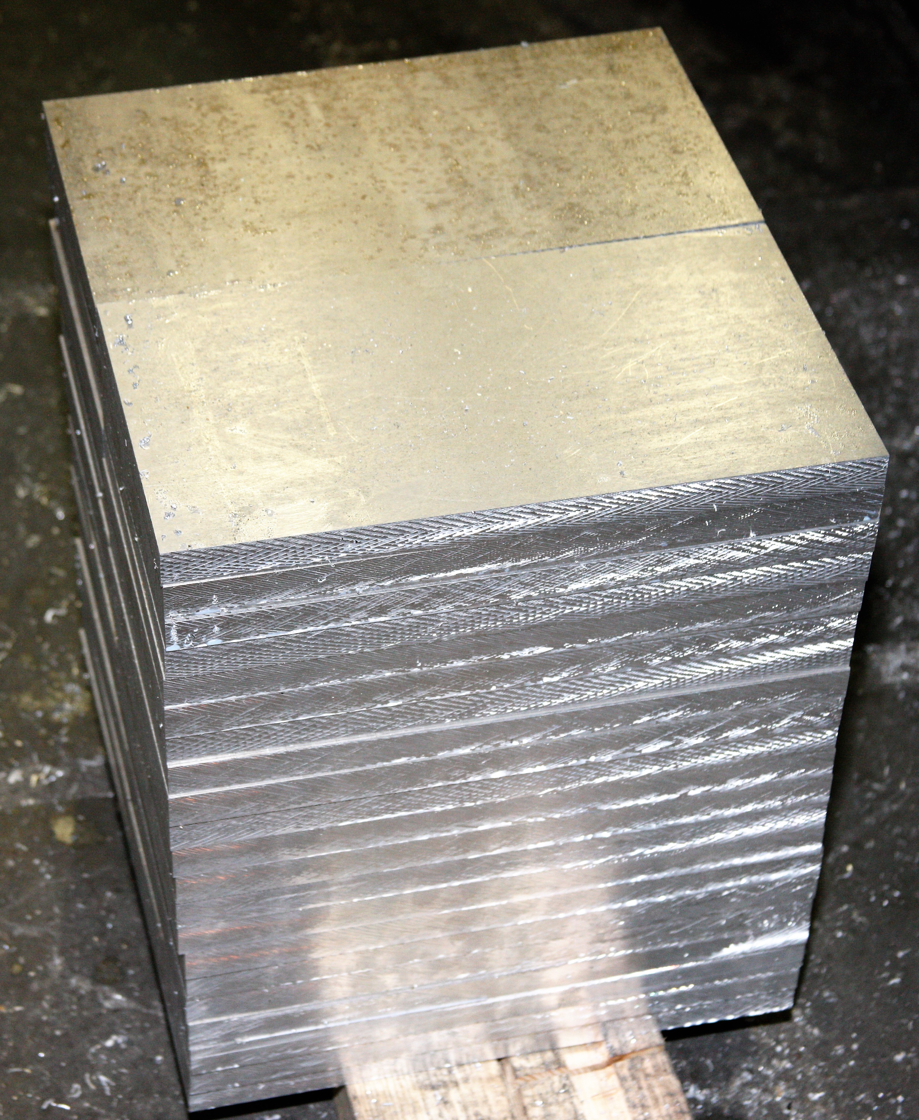

Посмотрите на фотку 138 пост....на край -верхний угол заготовки _я думаю что там эти писюхи липнут к фрезе. Видео не открывается(( очень хочу посмотреть :cry:
Leonid Vs
Сообщения: 1642
Репутация: 469
Откуда: г. Москва
Re: Заготовки из плит/кругов Ti AL (алюминия) Cu Mg для ЧПУ/
Сообщение Leonid Vs »
Chili писал(а):Посмотрите на фотку 138 пост....на край -верхний угол заготовки _я думаю что там эти писюхи липнут к фрезе. Видео не открывается(( очень хочу посмотреть
Ничего не нашёл, где бы липло чего.
Видео процесса:
https://youtu.be/B2bY2FZ6wWM
И видно соответствие зубьев и снимаемого металла, спиральки прилипли в момент "торможения".

К сожалению Вам не удалось внимательно посмотреть. Все фотки и видео вокруг одного процесса. АМГ6 =200мм.
Не трудно по чётче изложить вопрос. Что не так. Есть программы для графики в фотках.

Леонид фотки и видео действительно вокруг одного процесса - резание.Но я не буду ничего доказывать и т.д. Графики в фотках выкладывайте - очень интересно.

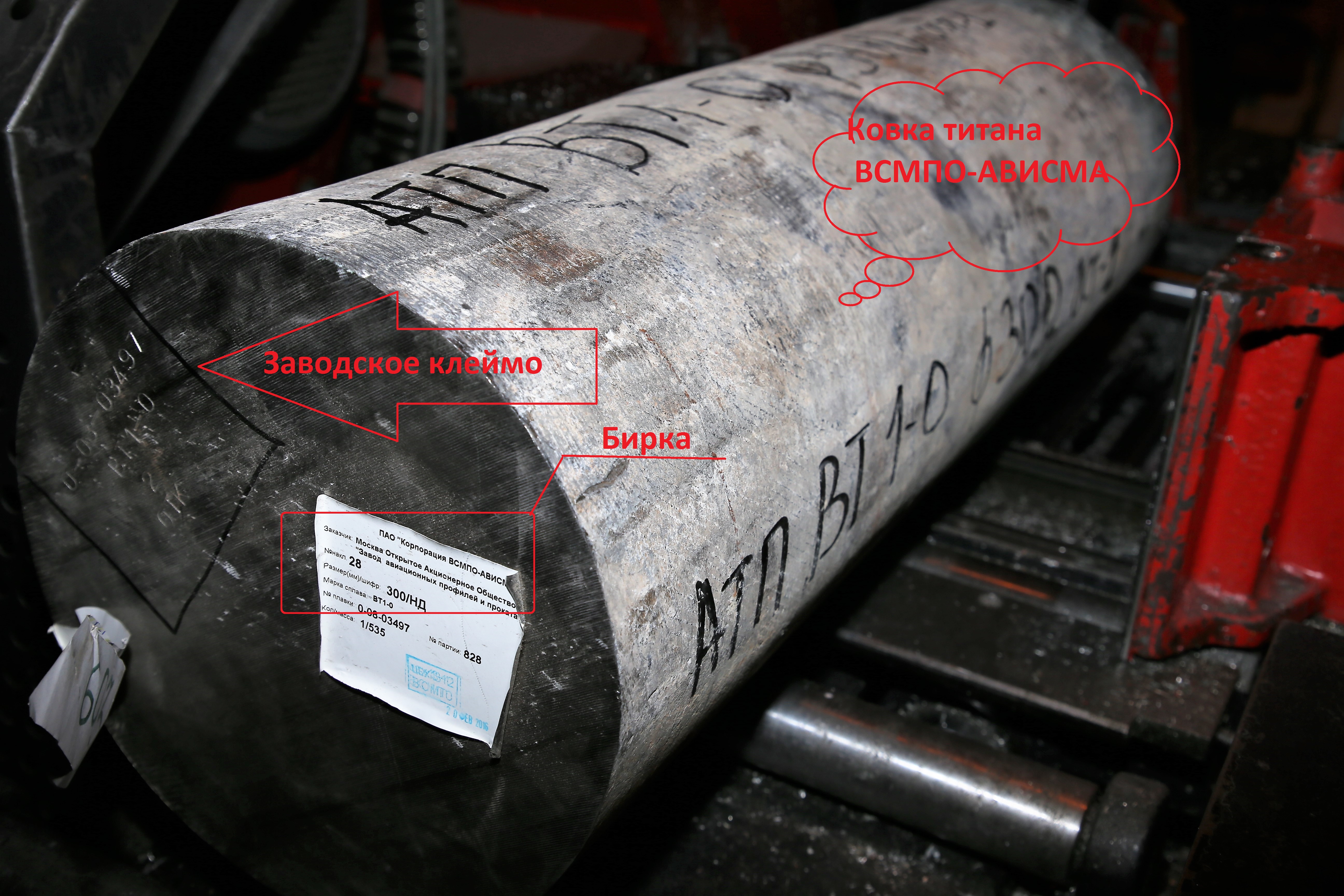

Пример:
Пруток ВТ1-0 (6259 просмотров) <a class='original' href='./download/file.php?id=97319&mode=view' target=_blank>Загрузить оригинал (3.57 МБ)</a>
Пруток ВТ1-0
Если чего-то необходимо пояснить--очень просто сделать пояснение.

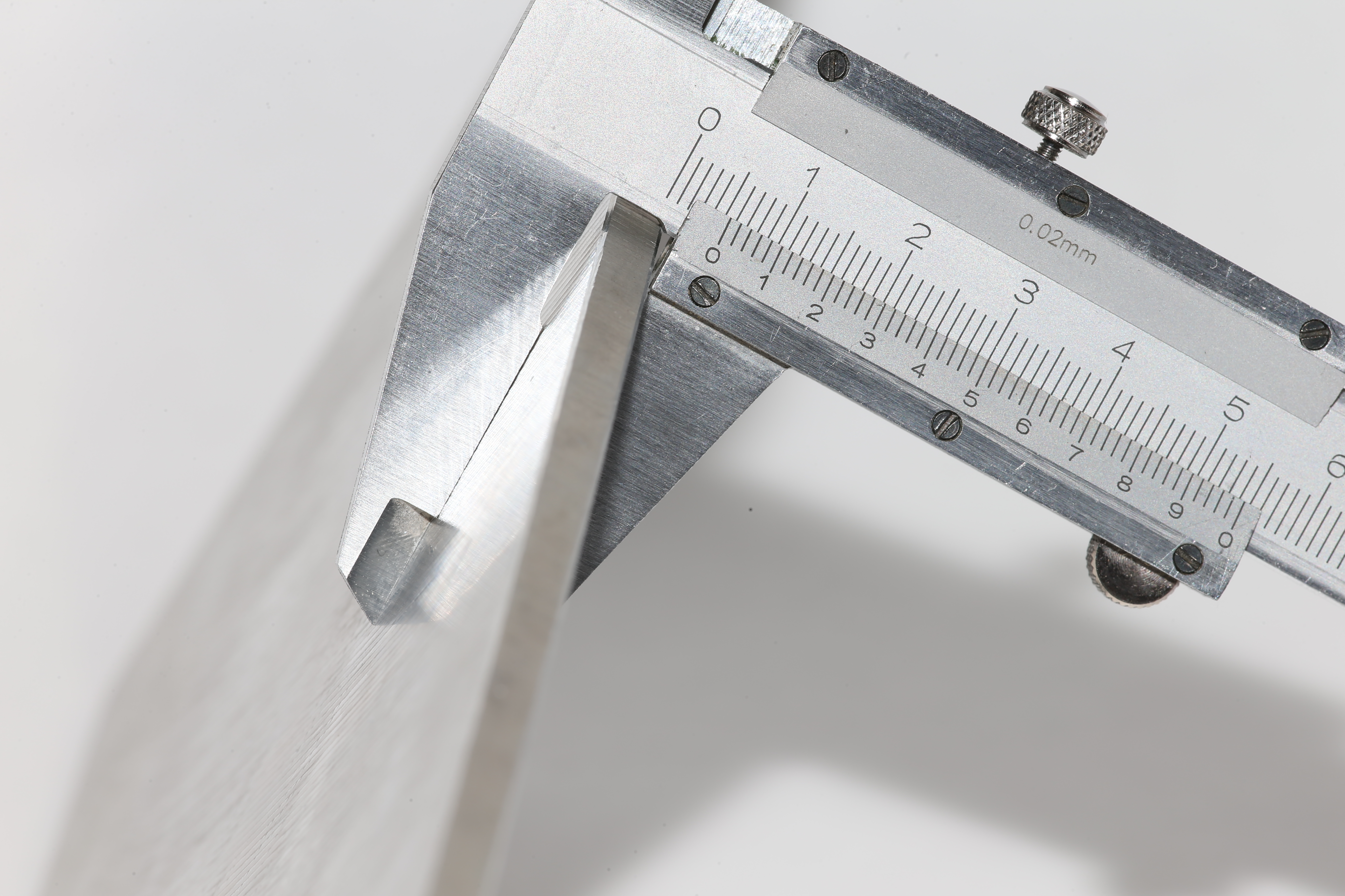

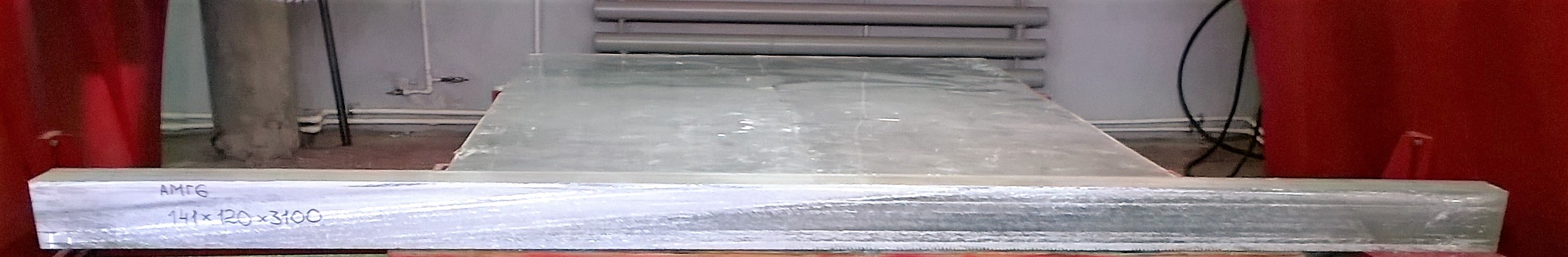

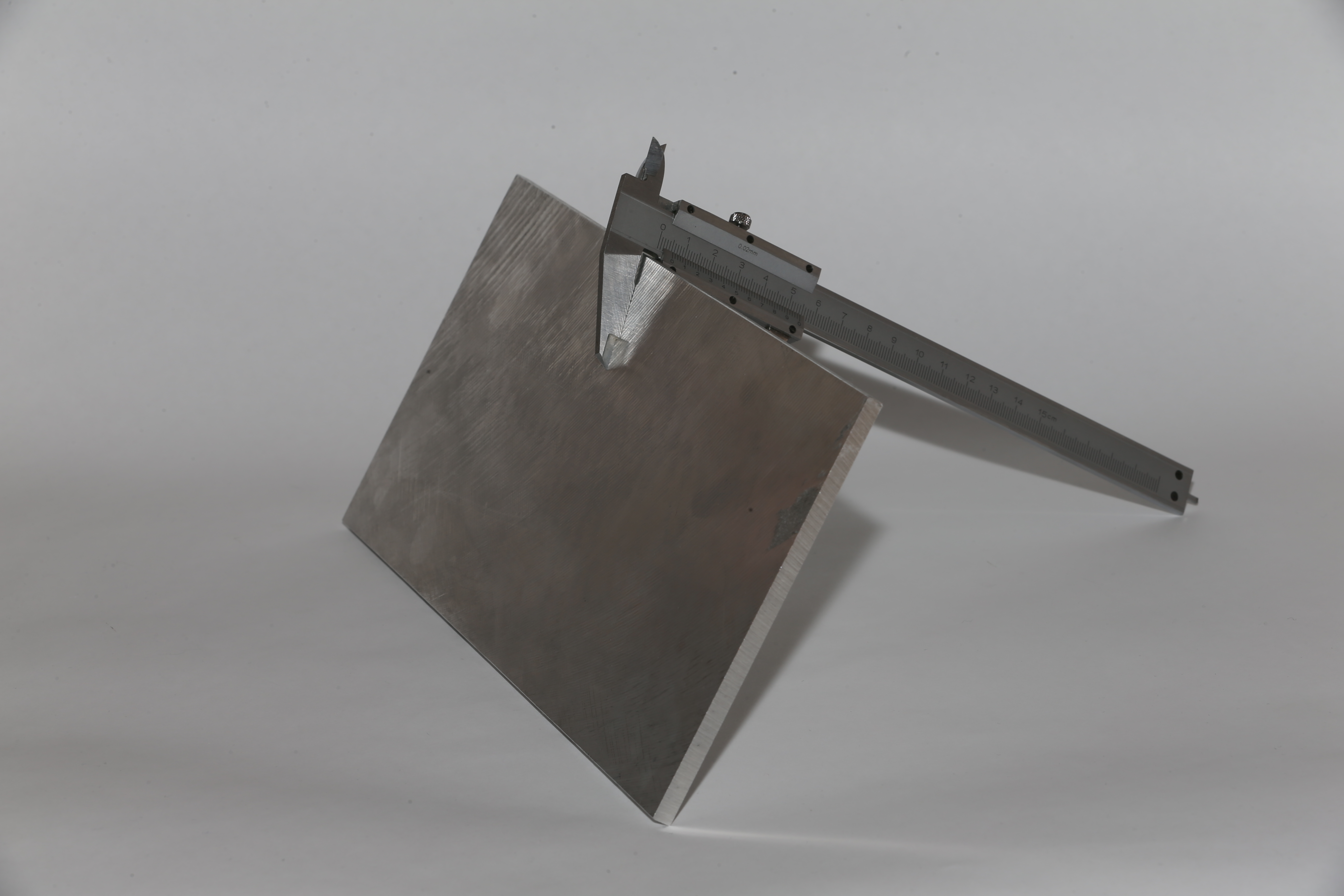

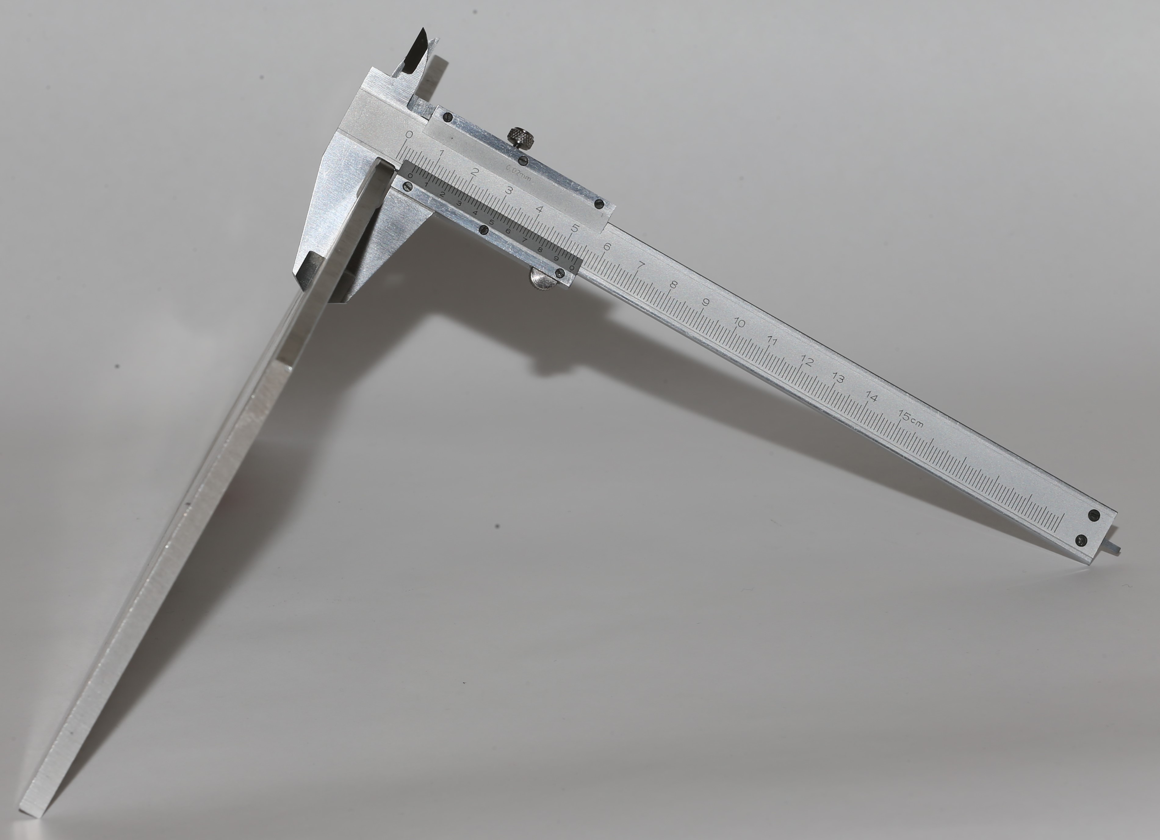

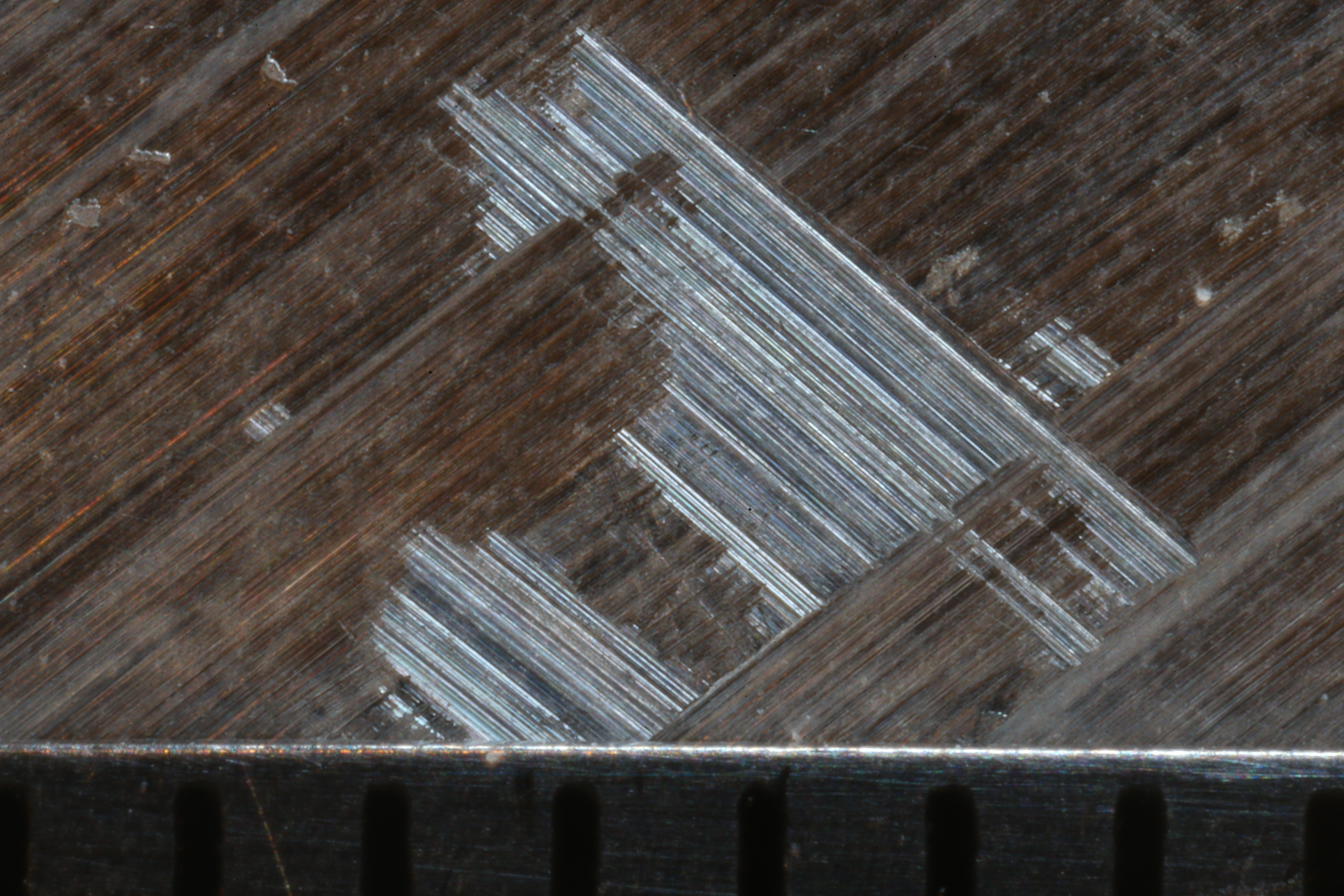

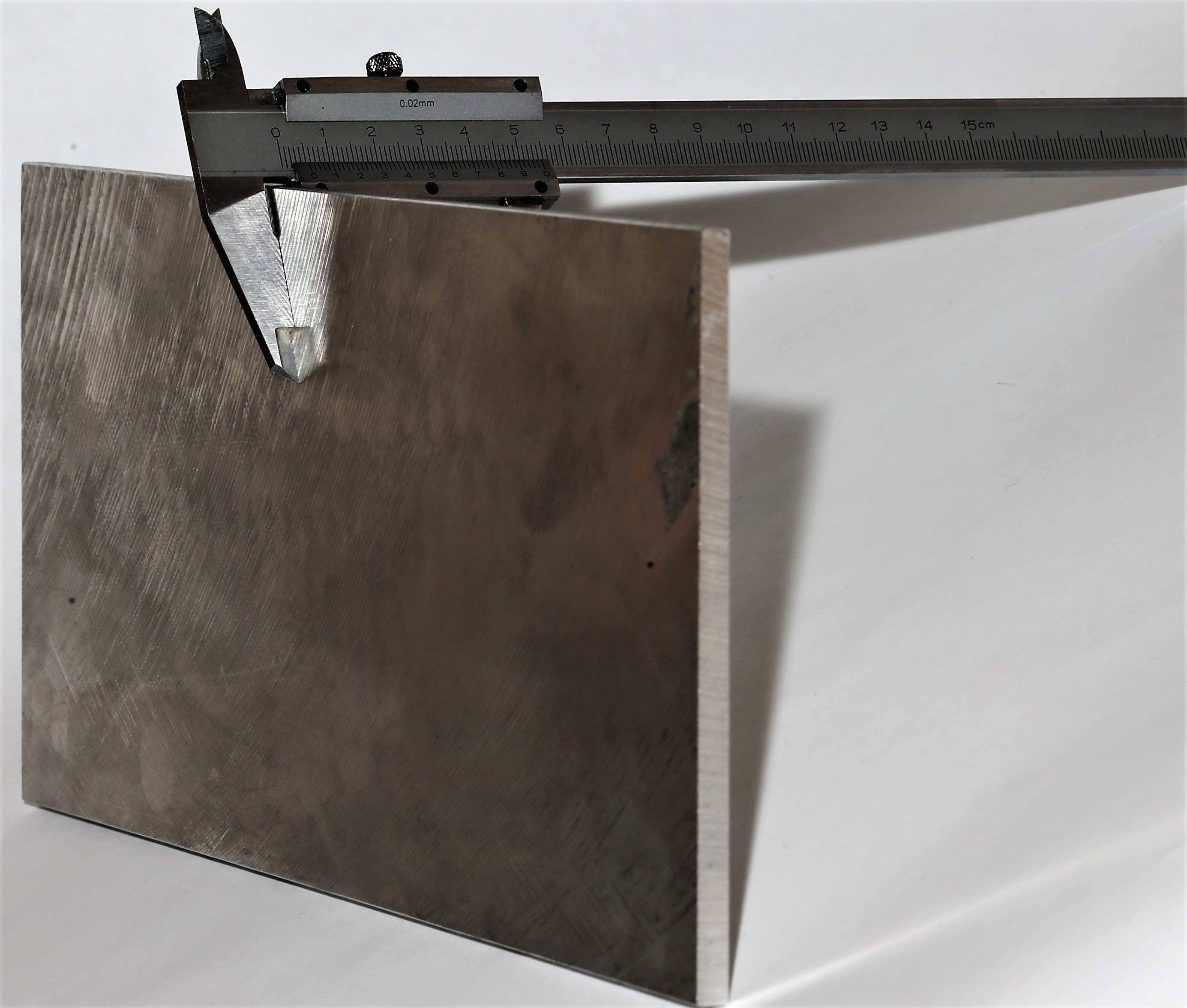

Для АРМИЯ-2016 делали образцы пластинок.
Сфотографировал обазец АМГ6, чтобы показать эффект обратной клиновидности.
Высота пластины--это толщина плиты. Плита АМГ6 (6212 просмотров) <a class='original' href='./download/file.php?id=97830&mode=view' target=_blank>Загрузить оригинал (4.6 МБ)</a>
H55R1077.JPG (6212 просмотров) <a class='original' href='./download/file.php?id=97832&mode=view' target=_blank>Загрузить оригинал (690.97 КБ)</a>
H55R1078.JPG (6212 просмотров) <a class='original' href='./download/file.php?id=97833&mode=view' target=_blank>Загрузить оригинал (555.94 КБ)</a>
Если на ГАРе внизу идёт расширение струи и соответствующий уход размера, то при нашем техпроцессе, наоборот, разбивает сверху.
H55R1079.JPG (6212 просмотров) <a class='original' href='./download/file.php?id=97834&mode=view' target=_blank>Загрузить оригинал (7.39 МБ)</a>
Видно, что зазор ближе к "штангелю" увеличивается.
На глубине 280мм разница может быть до 0,1-0,8мм на кромках (по габариту)

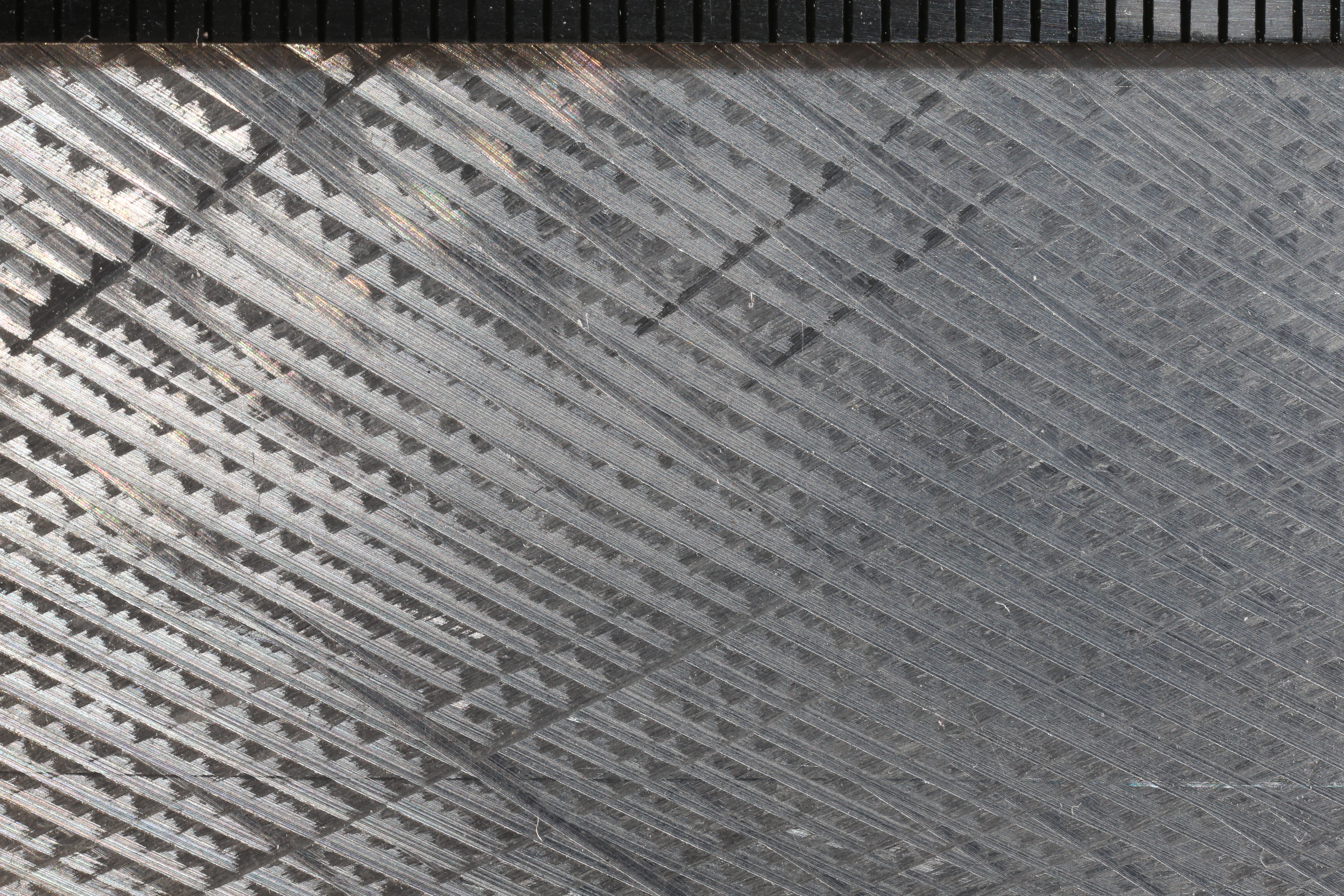

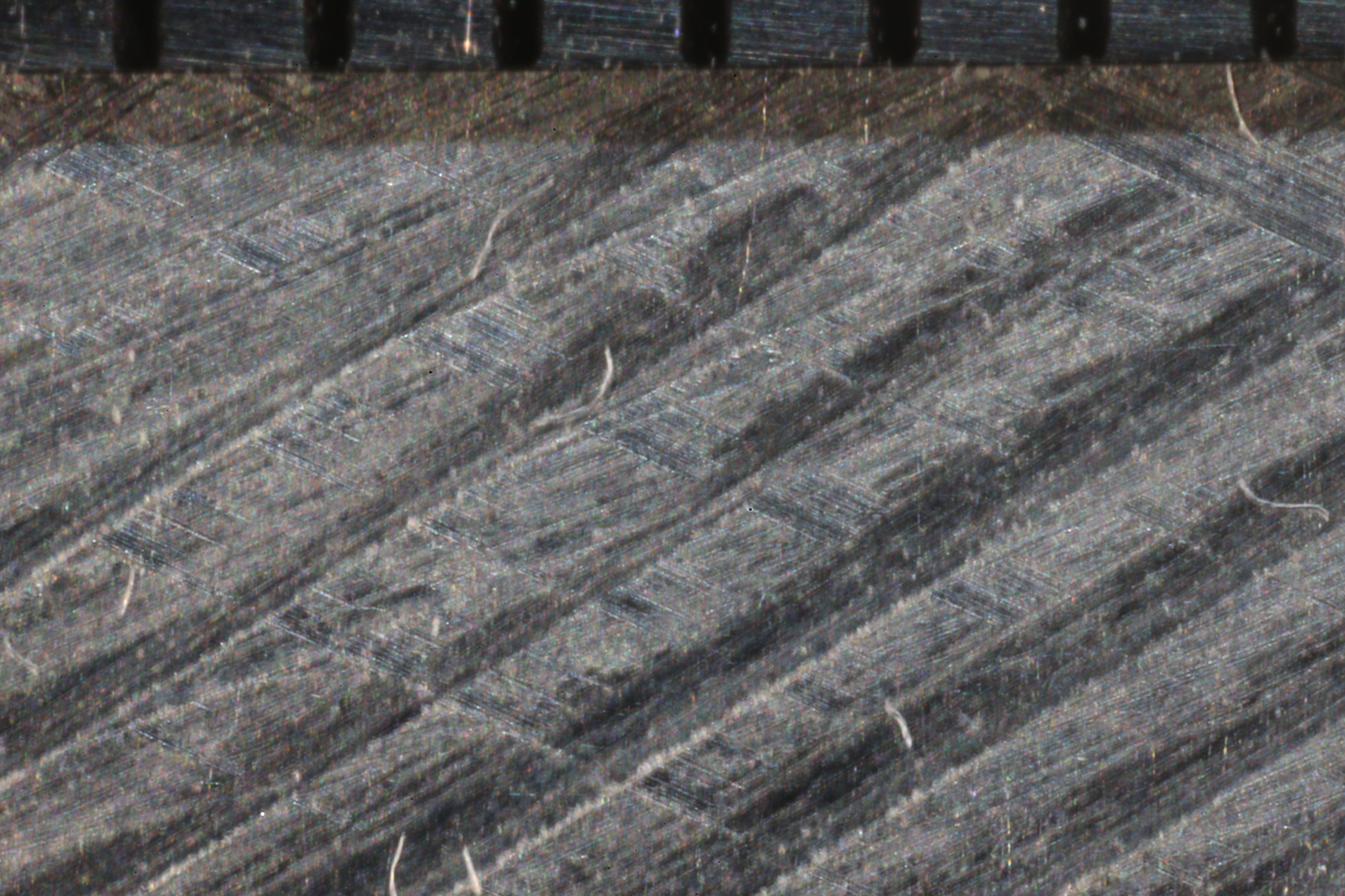

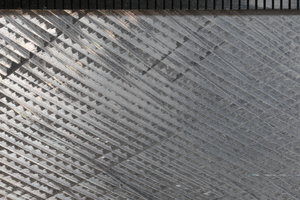

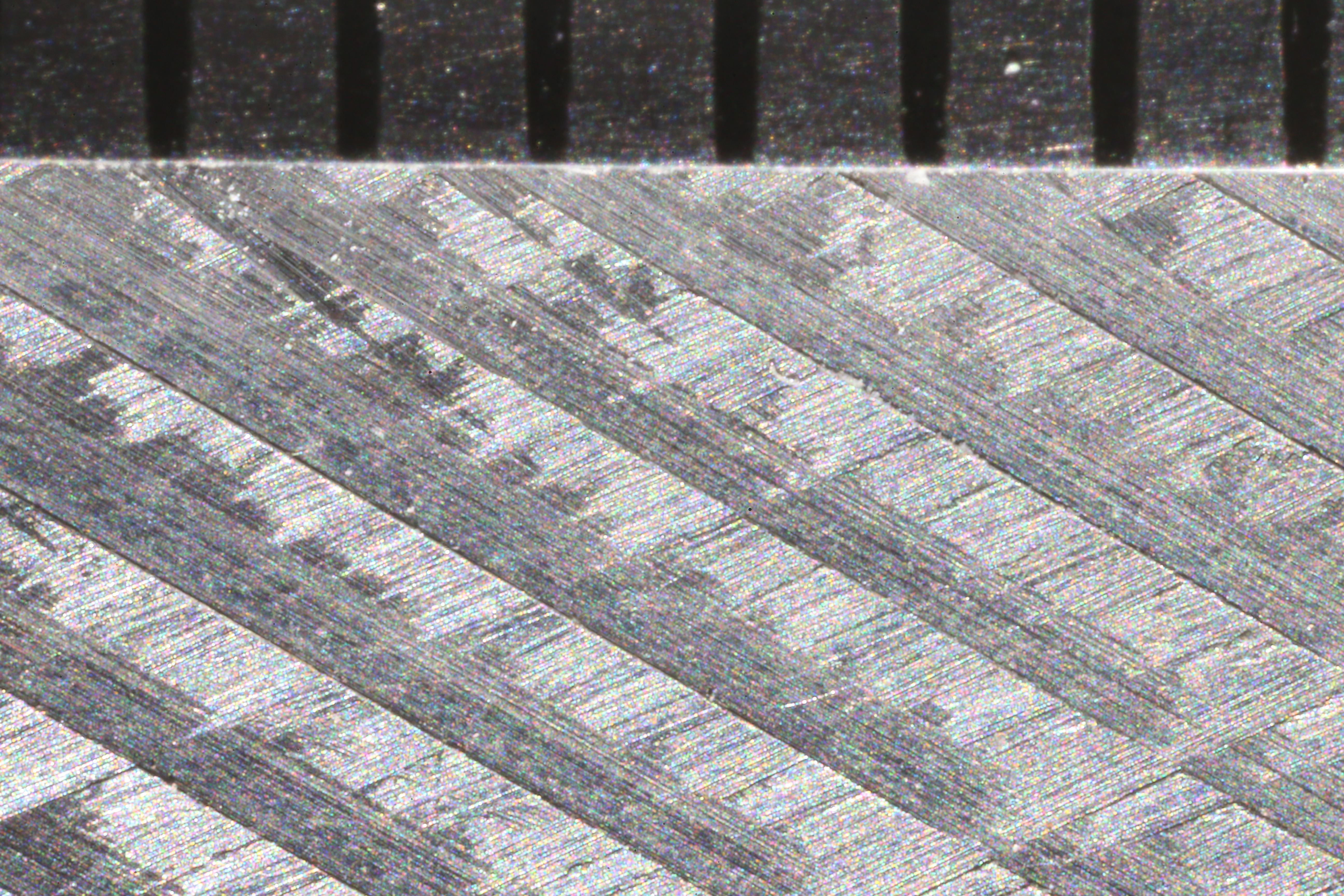

Поверхность после резки выглядит на макросъёмке (извините, местами видны волокна ветоши):
Приближение 5× (6209 просмотров) <a class='original' href='./download/file.php?id=97835&mode=view' target=_blank>Загрузить оригинал (4.72 МБ)</a>
Приближение 5×
H55R1148.JPG (6209 просмотров) <a class='original' href='./download/file.php?id=97836&mode=view' target=_blank>Загрузить оригинал (10.13 МБ)</a>
H55R1152.JPG (6209 просмотров) <a class='original' href='./download/file.php?id=97837&mode=view' target=_blank>Загрузить оригинал (10.87 МБ)</a>
H55R1158.JPG (6209 просмотров) <a class='original' href='./download/file.php?id=97838&mode=view' target=_blank>Загрузить оригинал (13.43 МБ)</a>
Одно деление=1мм
Приближение 1× (6209 просмотров) <a class='original' href='./download/file.php?id=97839&mode=view' target=_blank>Загрузить оригинал (15.17 МБ)</a>
Приближение 1×

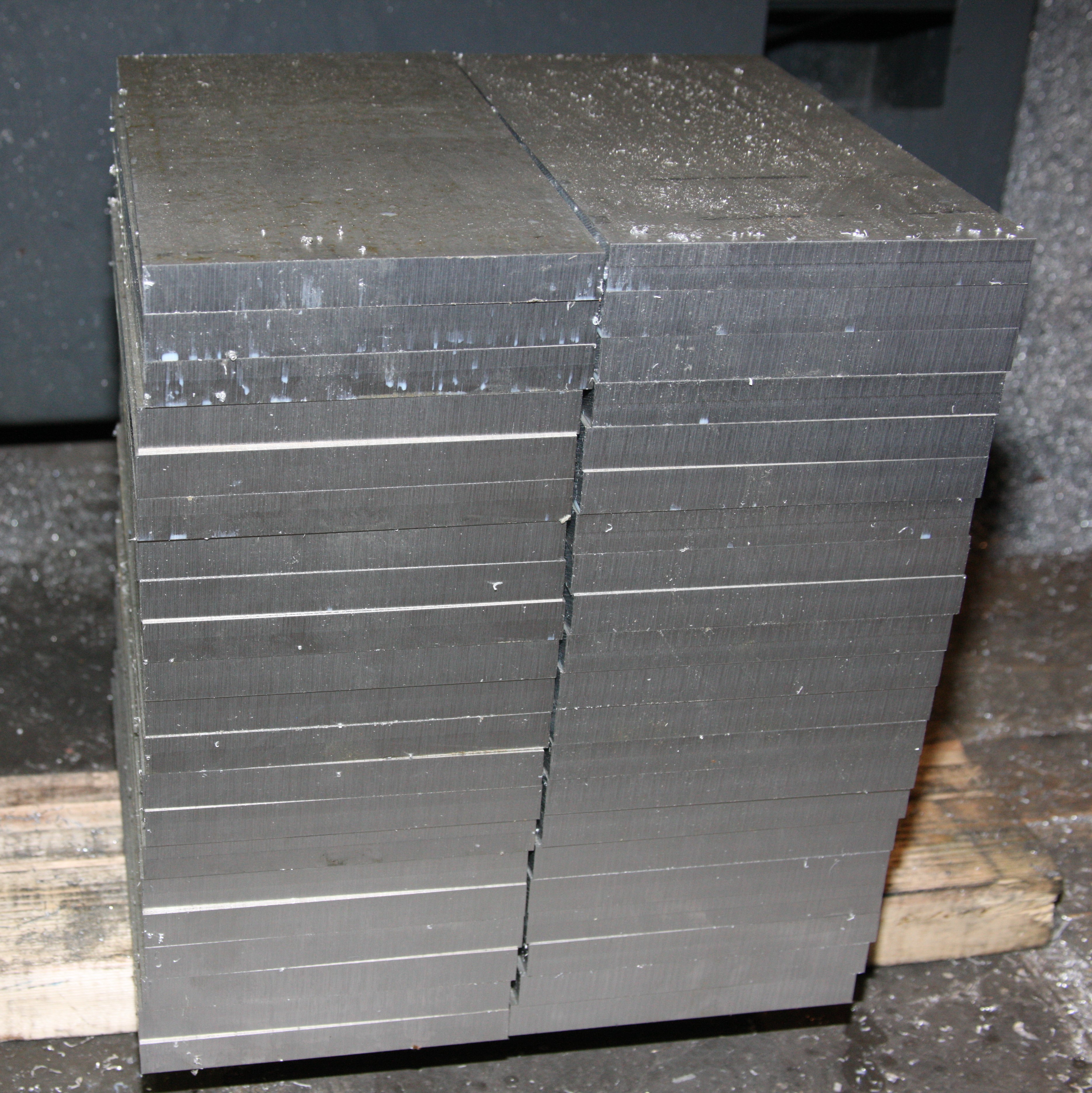

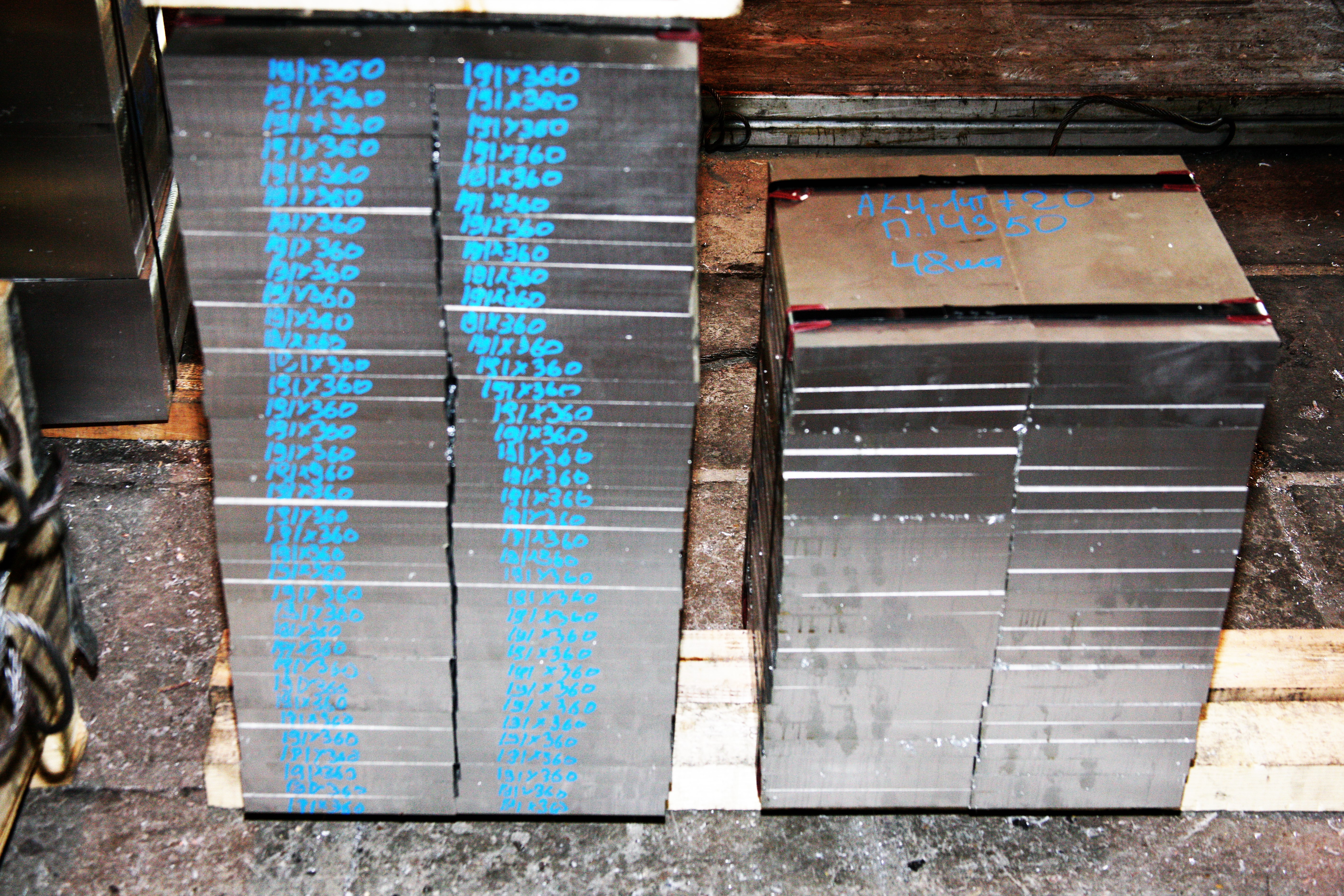

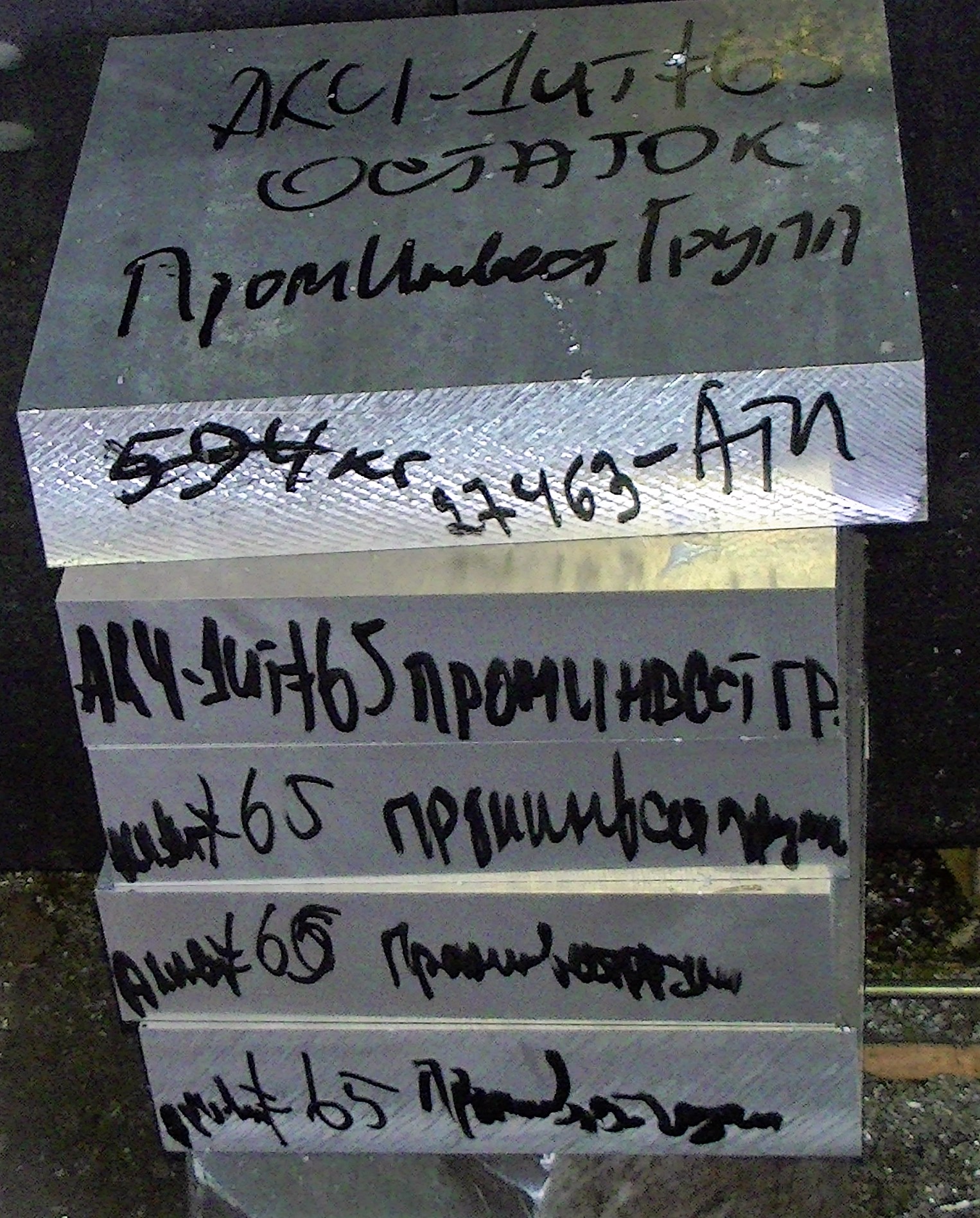

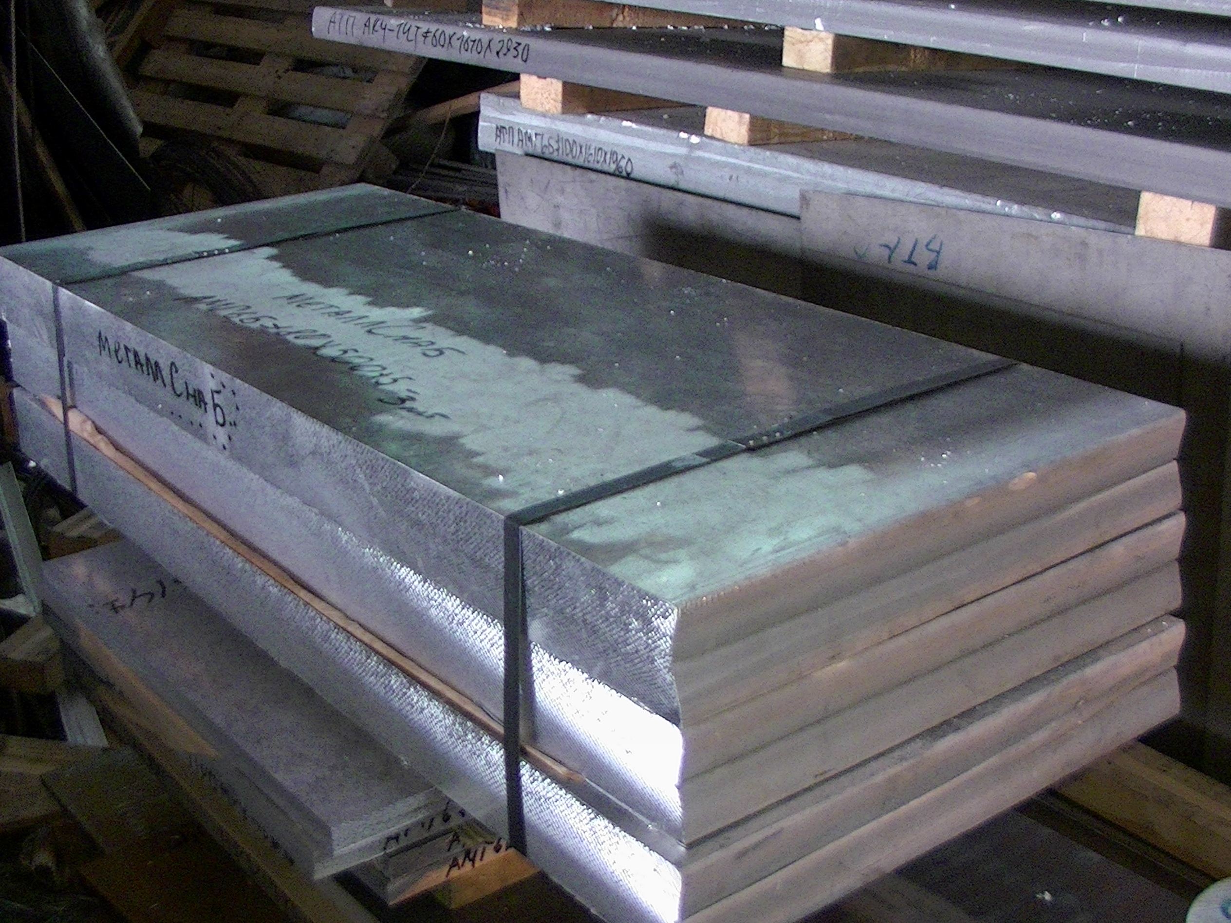

Некоторые фотки уходящего года.

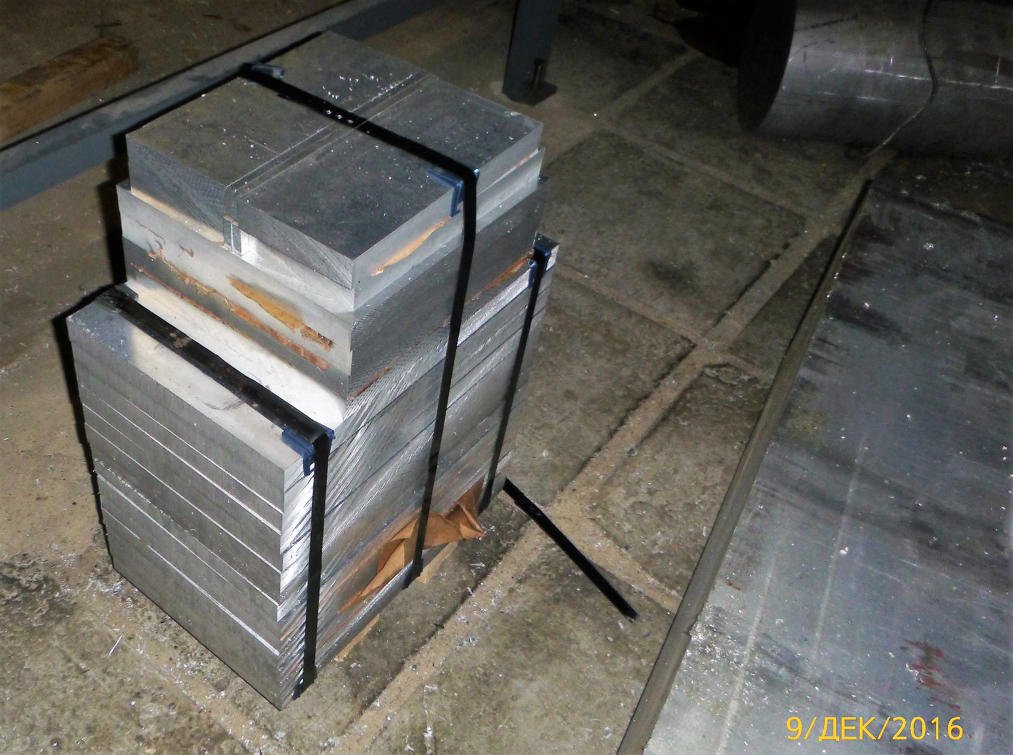

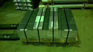

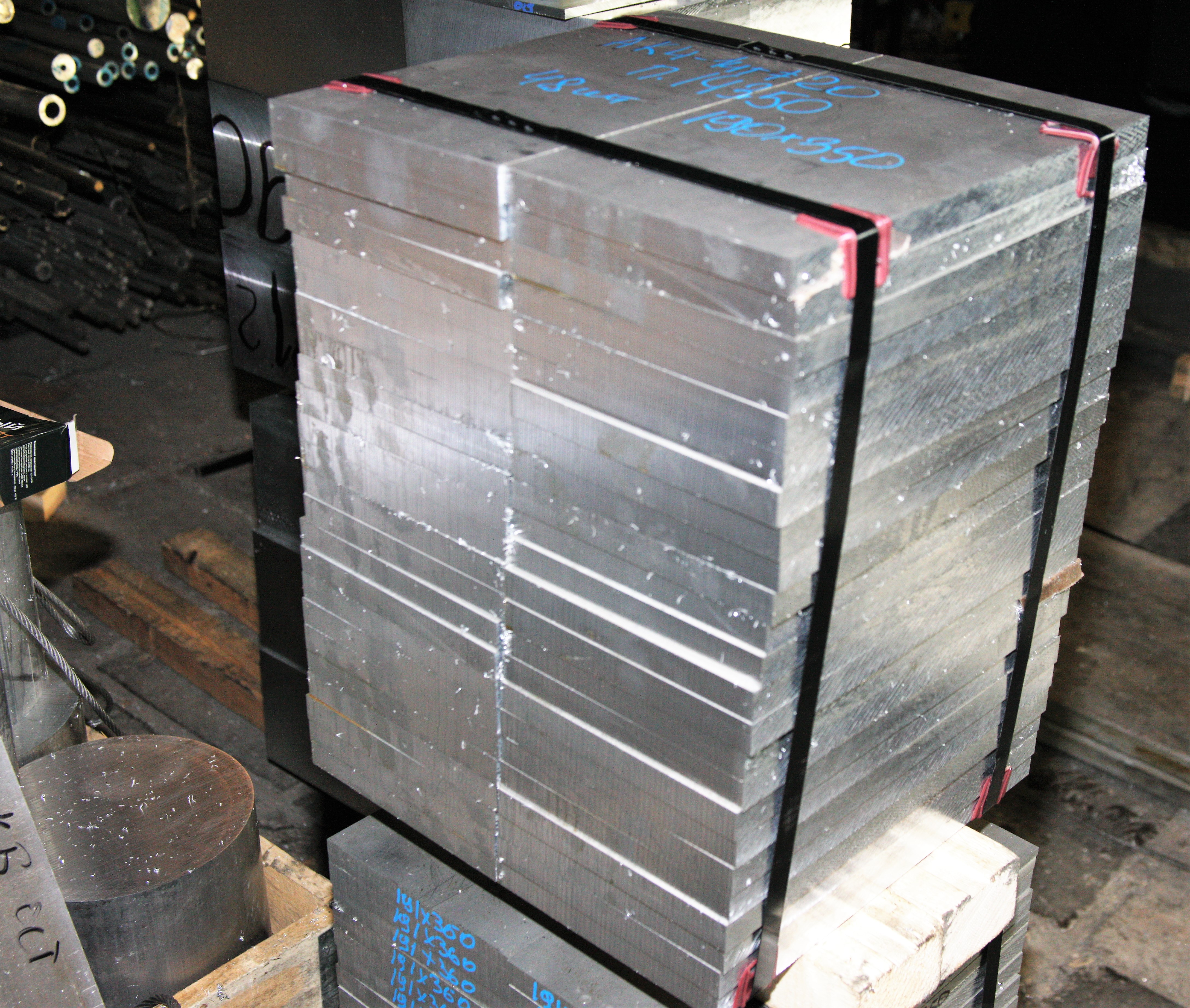

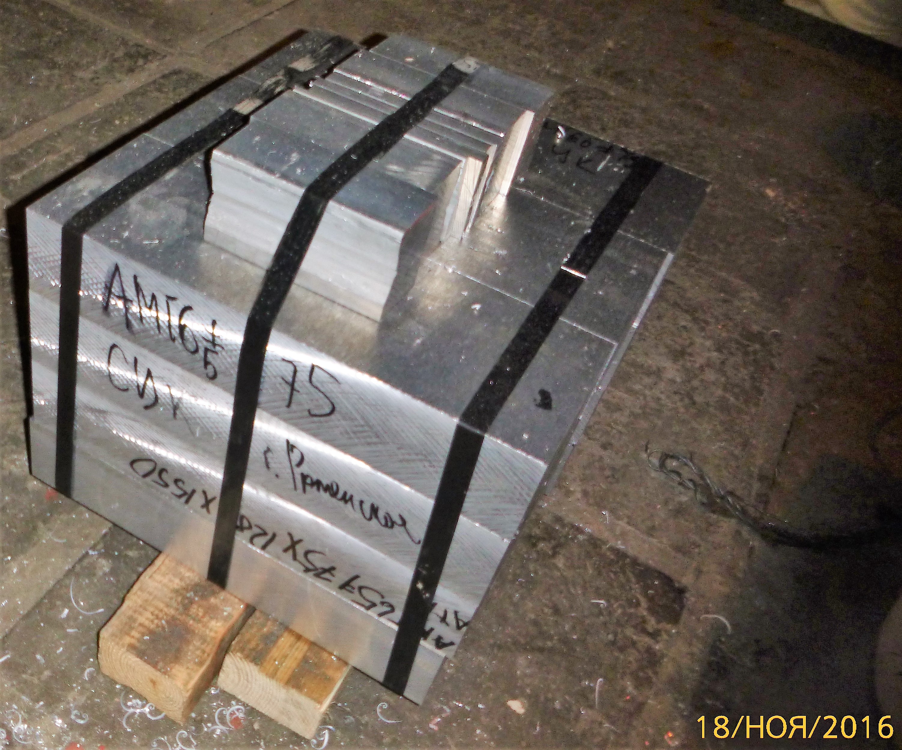

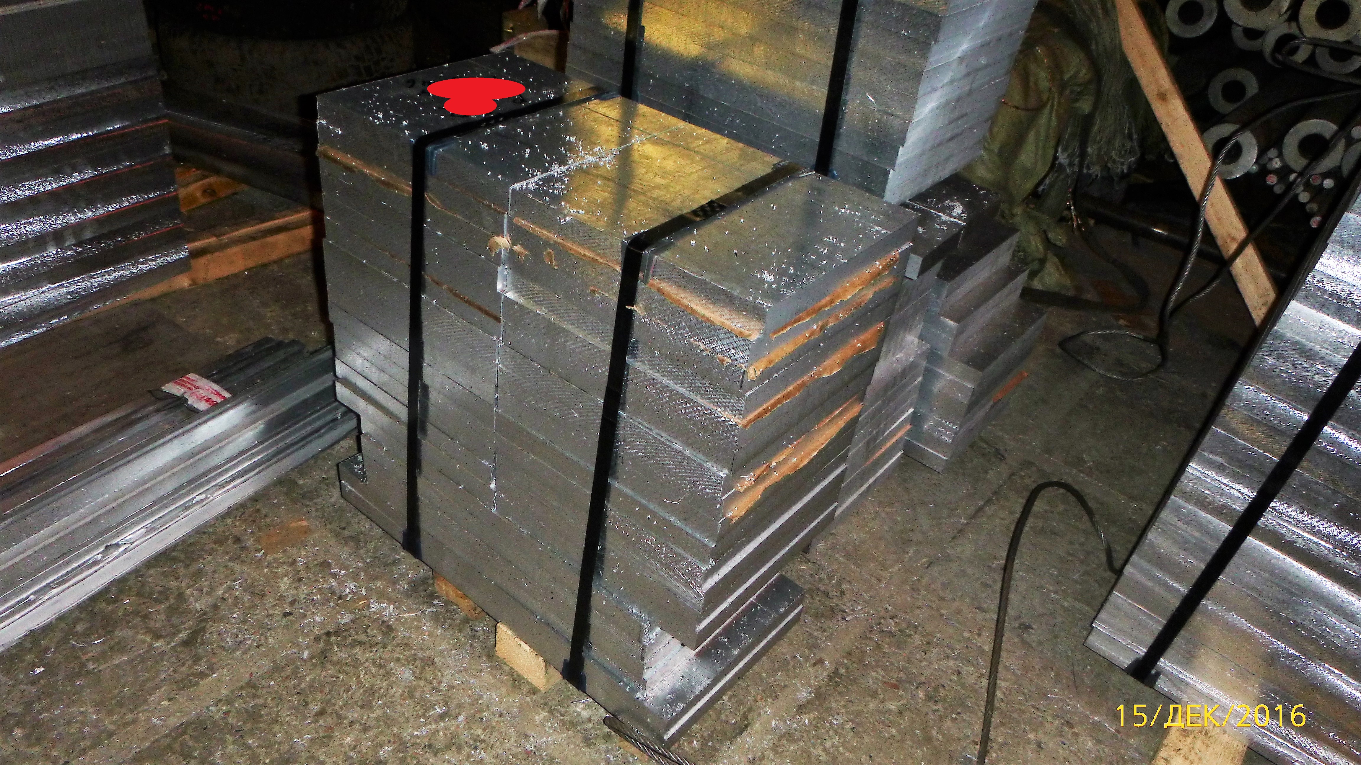

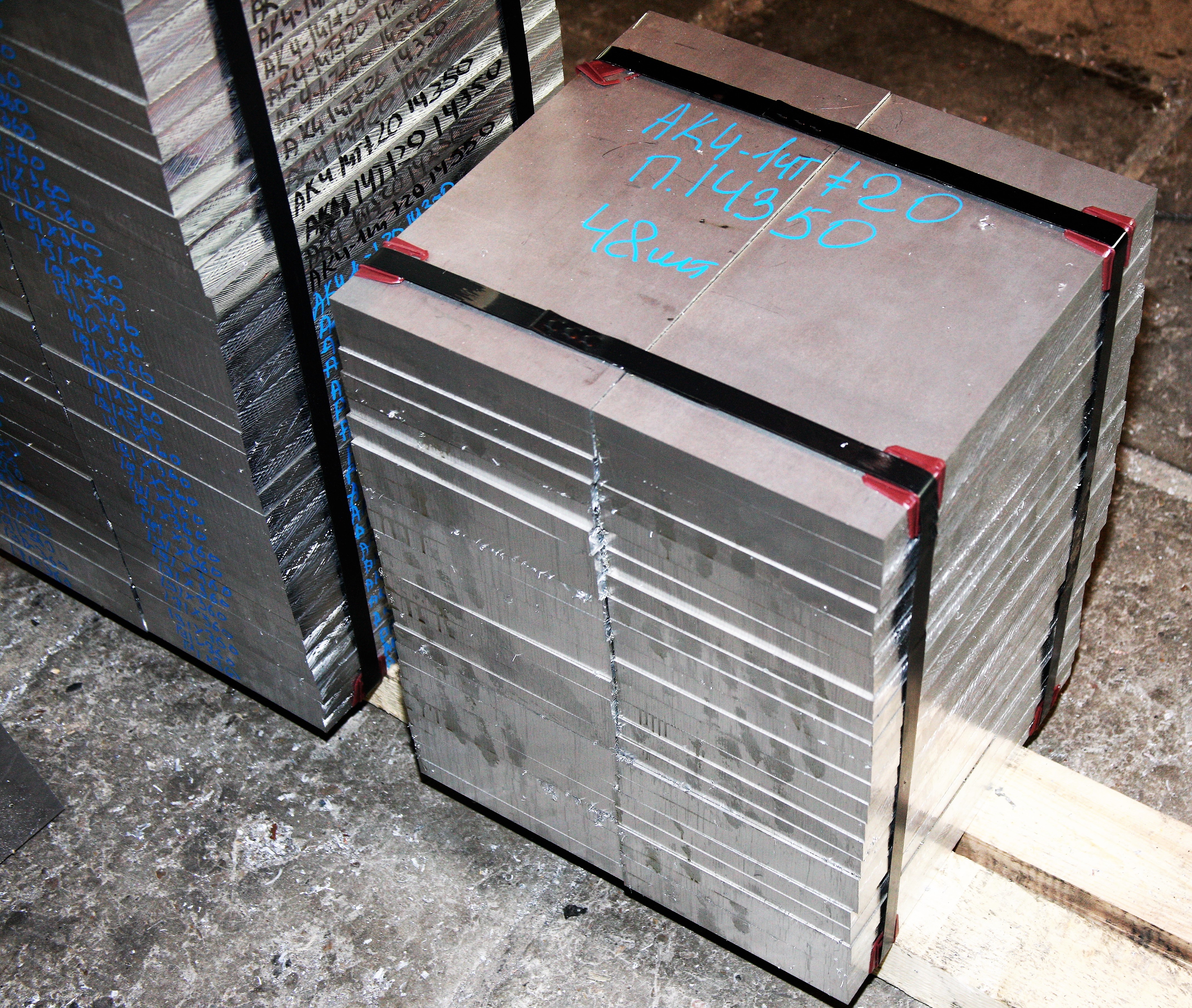

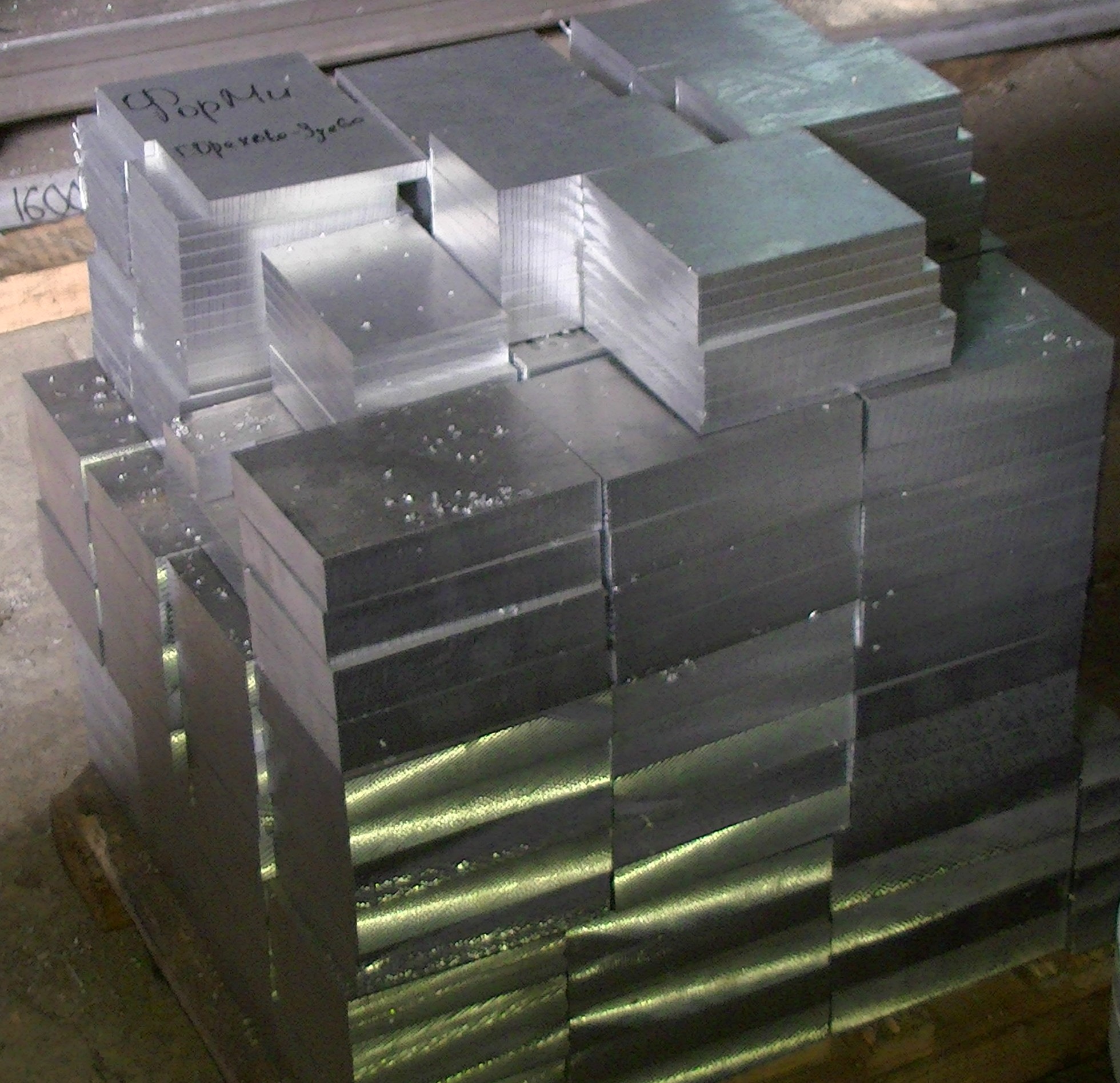

По прежнему гидро-абразивная резка самая эффективная по прямым алюминиевых толстых плит. Кромки самые идеальные.
Заготовки из алюминиевых плит АМГ6 =75мм (6148 просмотров) <a class='original' href='./download/file.php?id=98266&mode=view' target=_blank>Загрузить оригинал (1.83 МБ)</a>
Алюминиевая плита в &quot;квадратик&quot;, АМГ6 =200мм (6148 просмотров) <a class='original' href='./download/file.php?id=98267&mode=view' target=_blank>Загрузить оригинал (1.27 МБ)</a>
Алюминиевая плита в "квадратик", АМГ6 =200мм

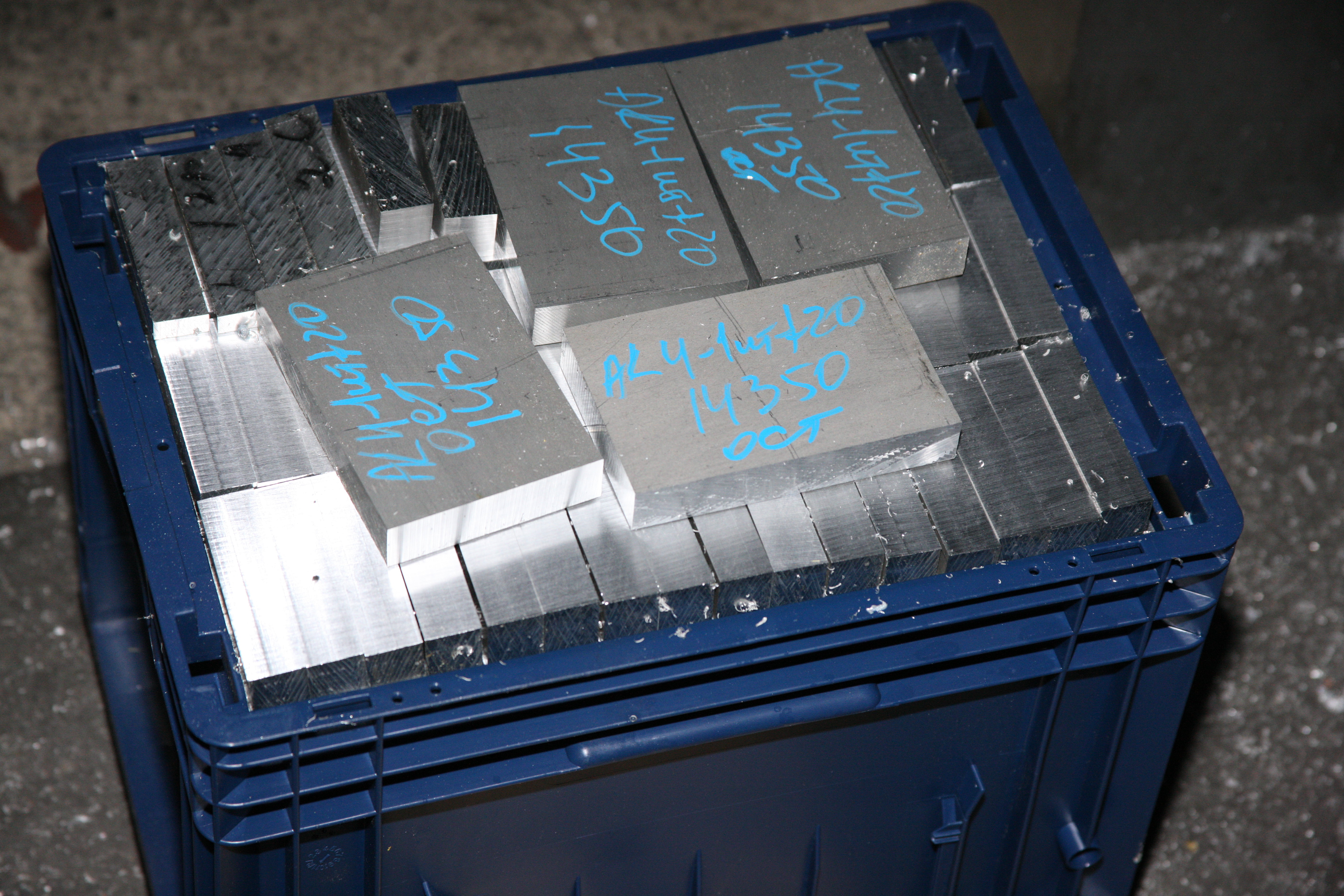

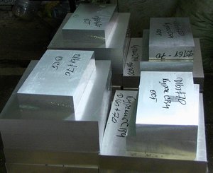

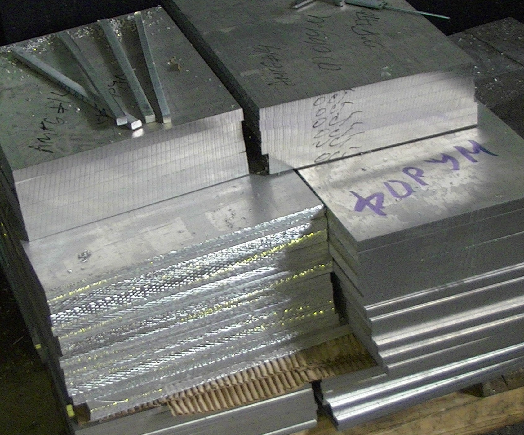

Плиты АМГ2 =14мм (6148 просмотров) <a class='original' href='./download/file.php?id=98275&mode=view' target=_blank>Загрузить оригинал (2.16 МБ)</a>
Плиты АМГ2 =14мм
Чего-то нарезали, сфоткали, а подписали потом. (6148 просмотров) <a class='original' href='./download/file.php?id=98276&mode=view' target=_blank>Загрузить оригинал (4.74 МБ)</a>

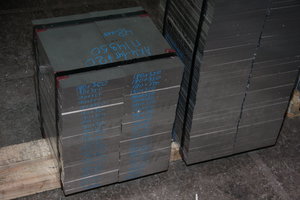

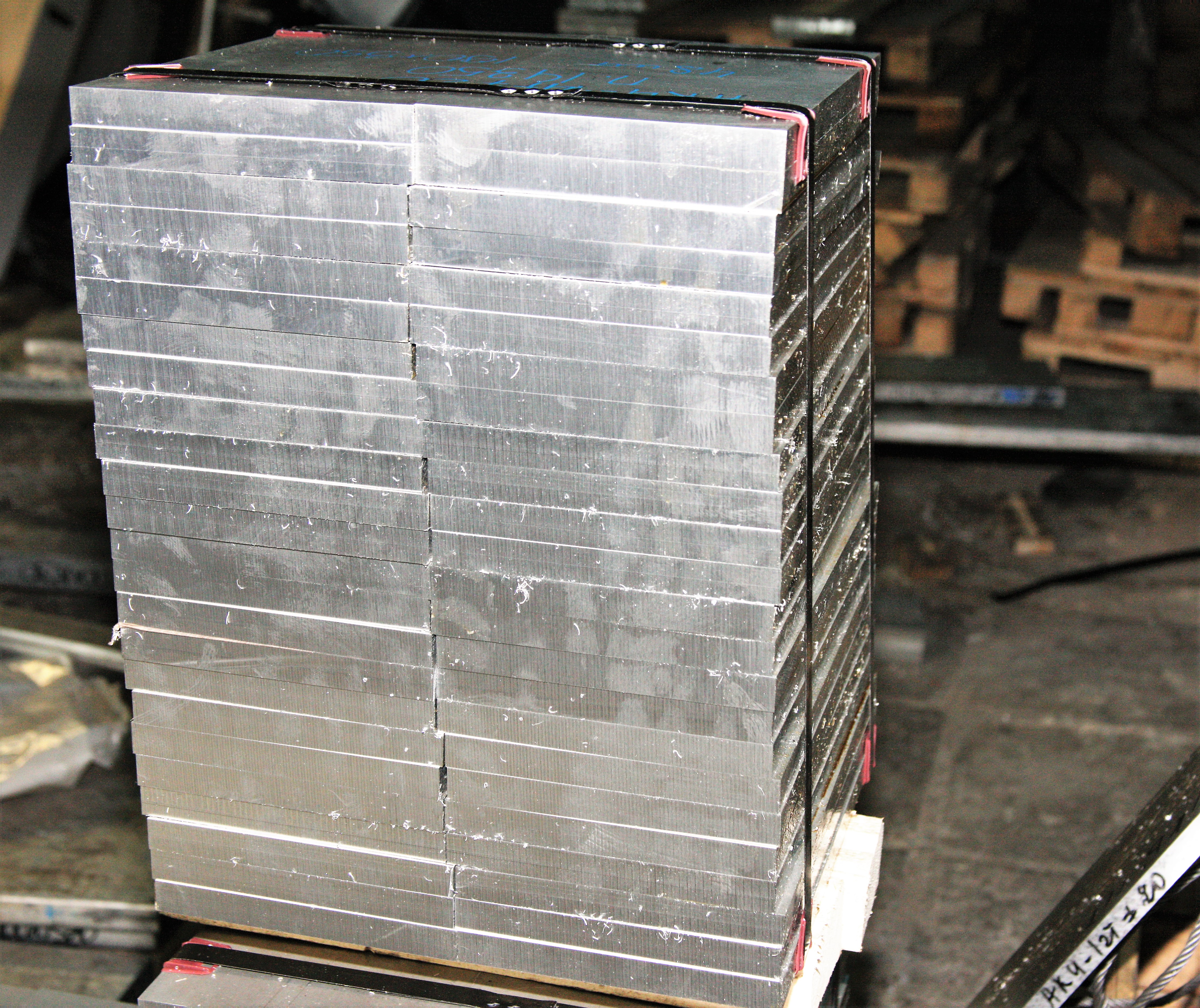

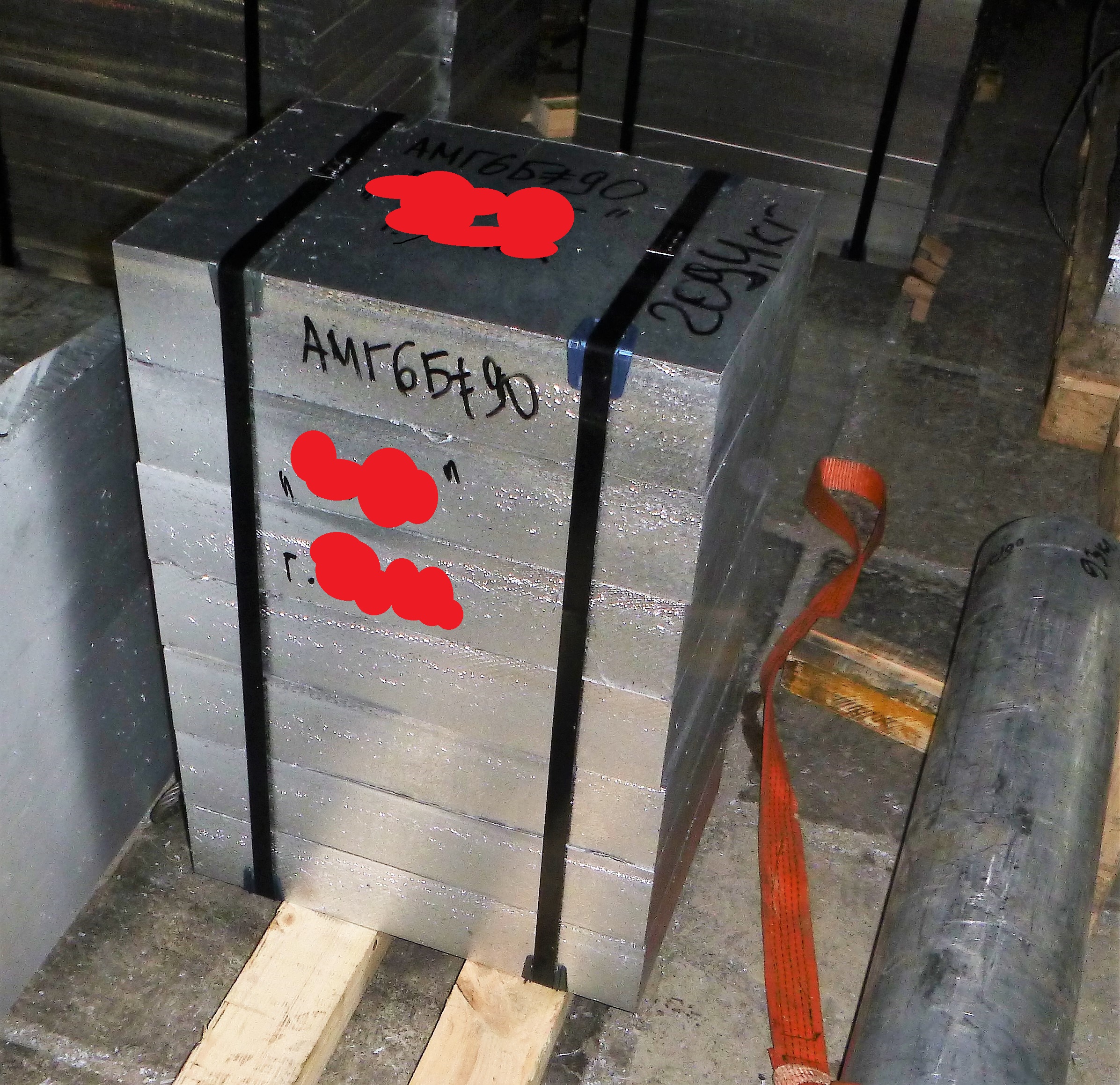

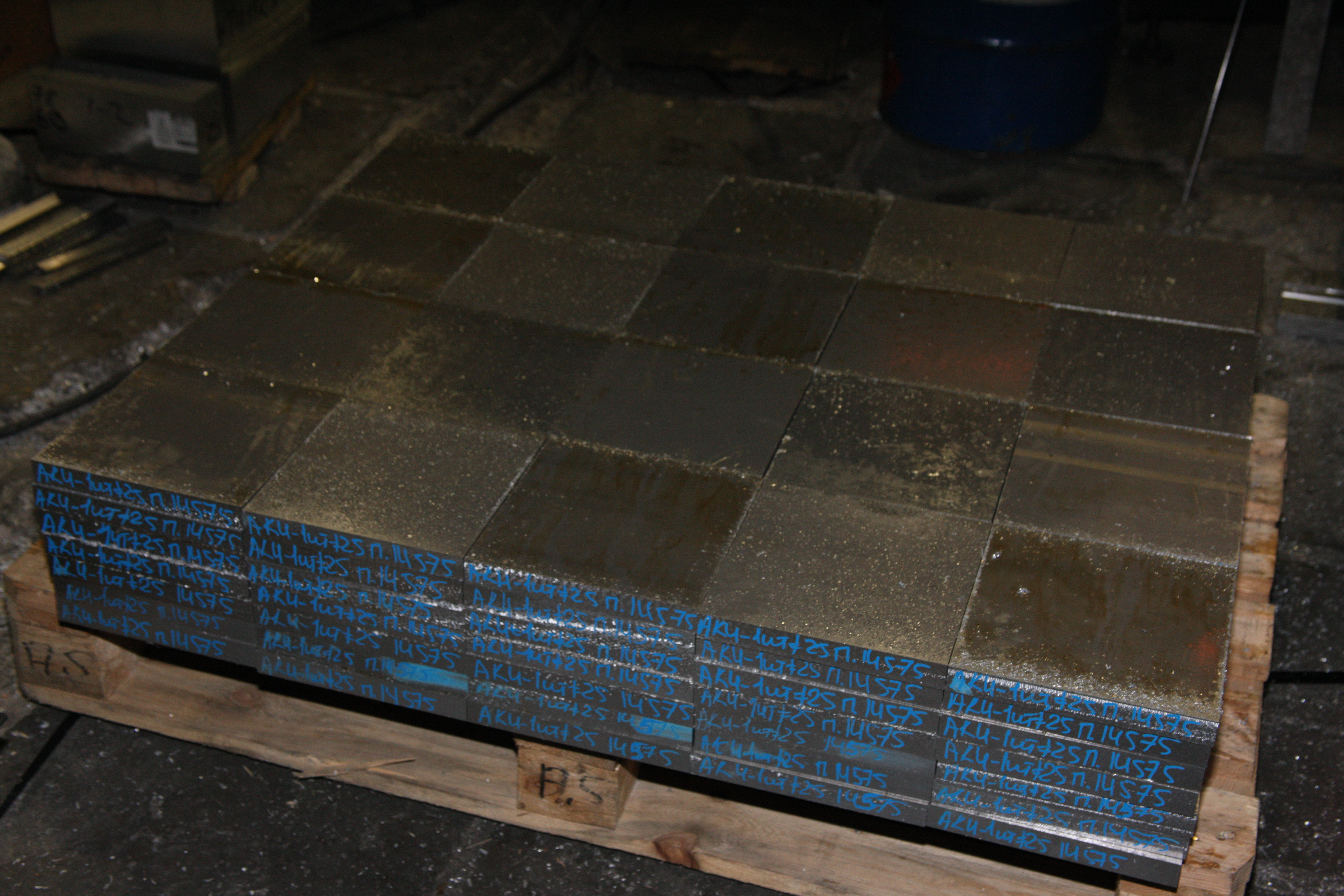

Плита АМГ6 =90мм (6148 просмотров) <a class='original' href='./download/file.php?id=98277&mode=view' target=_blank>Загрузить оригинал (1.97 МБ)</a>
Плита АМГ6 =90мм

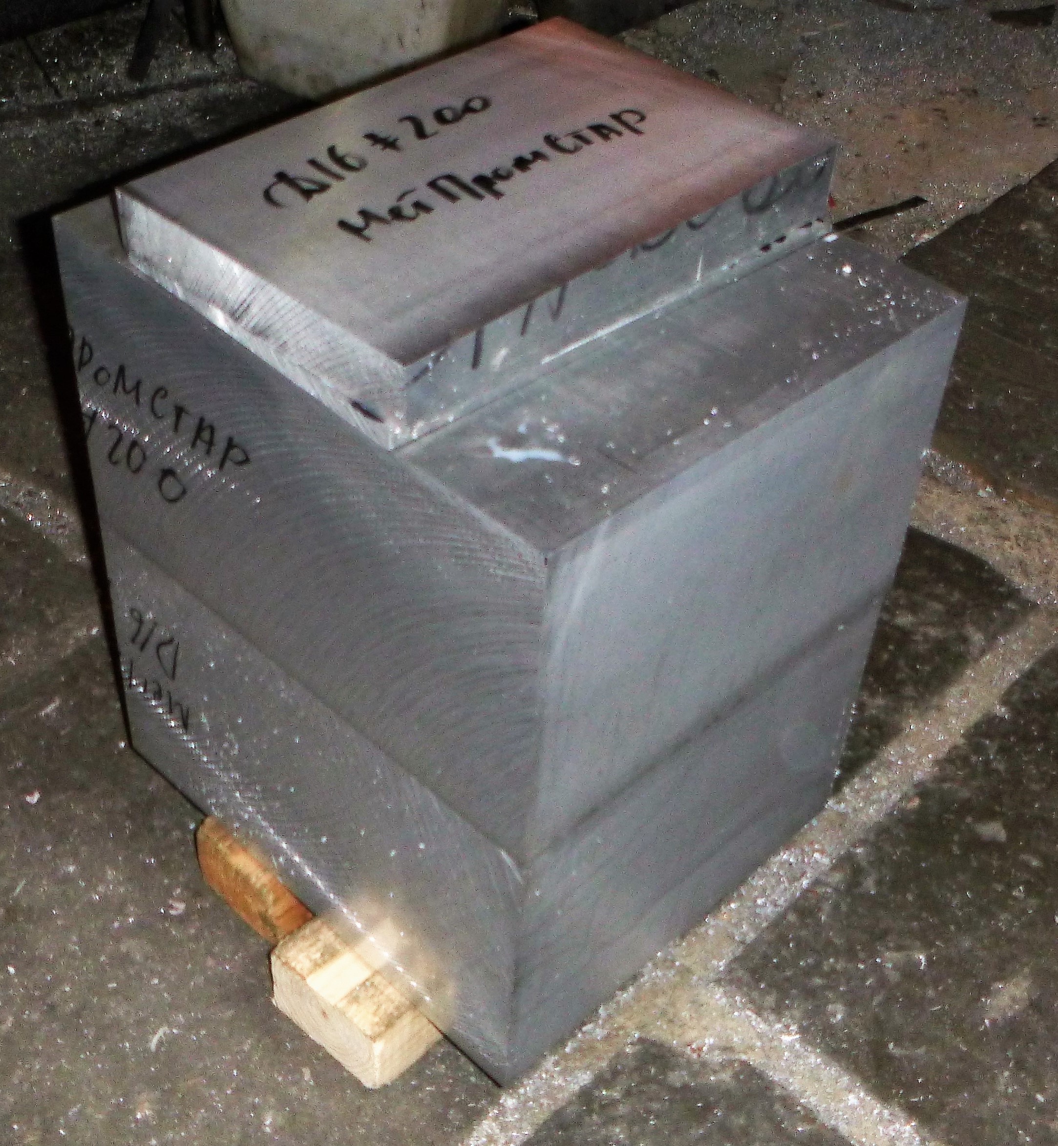

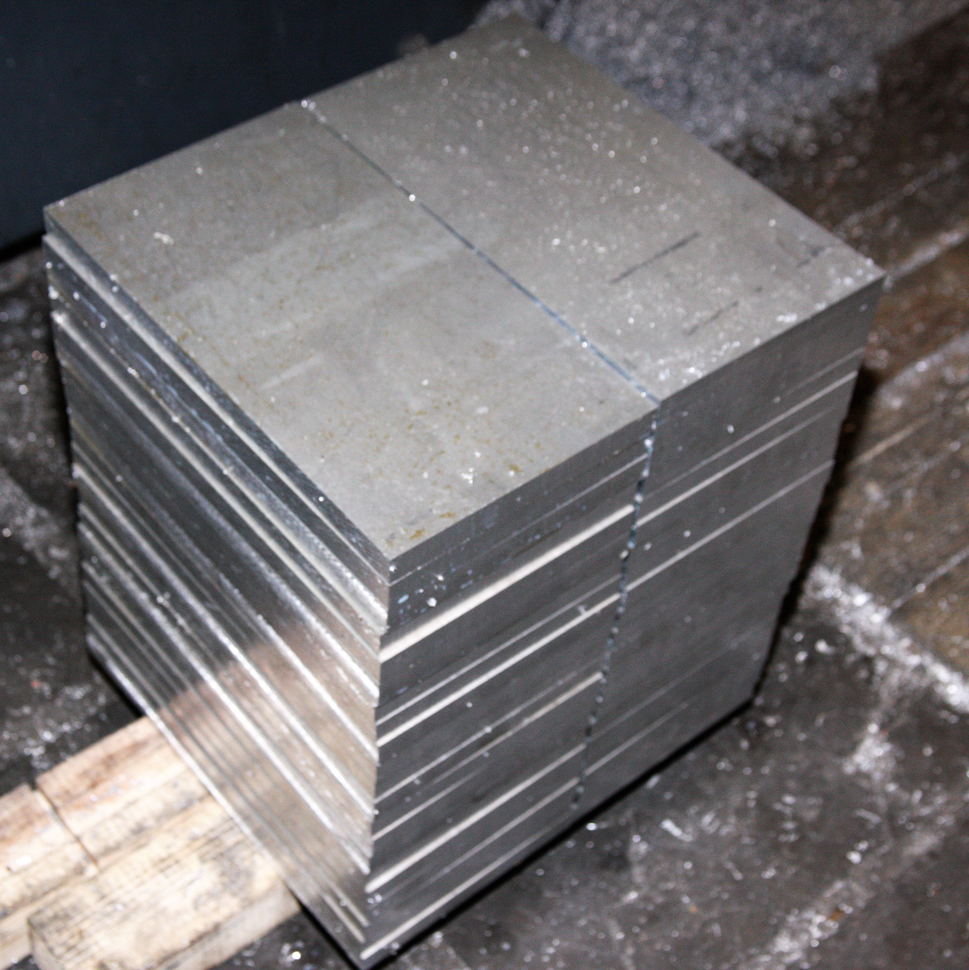

Плита АМГ6 =160мм, у верхнего куска сбоку горбушка. Мы не воруем у заказчиков из материал. (6148 просмотров) <a class='original' href='./download/file.php?id=98278&mode=view' target=_blank>Загрузить оригинал (3.34 МБ)</a>

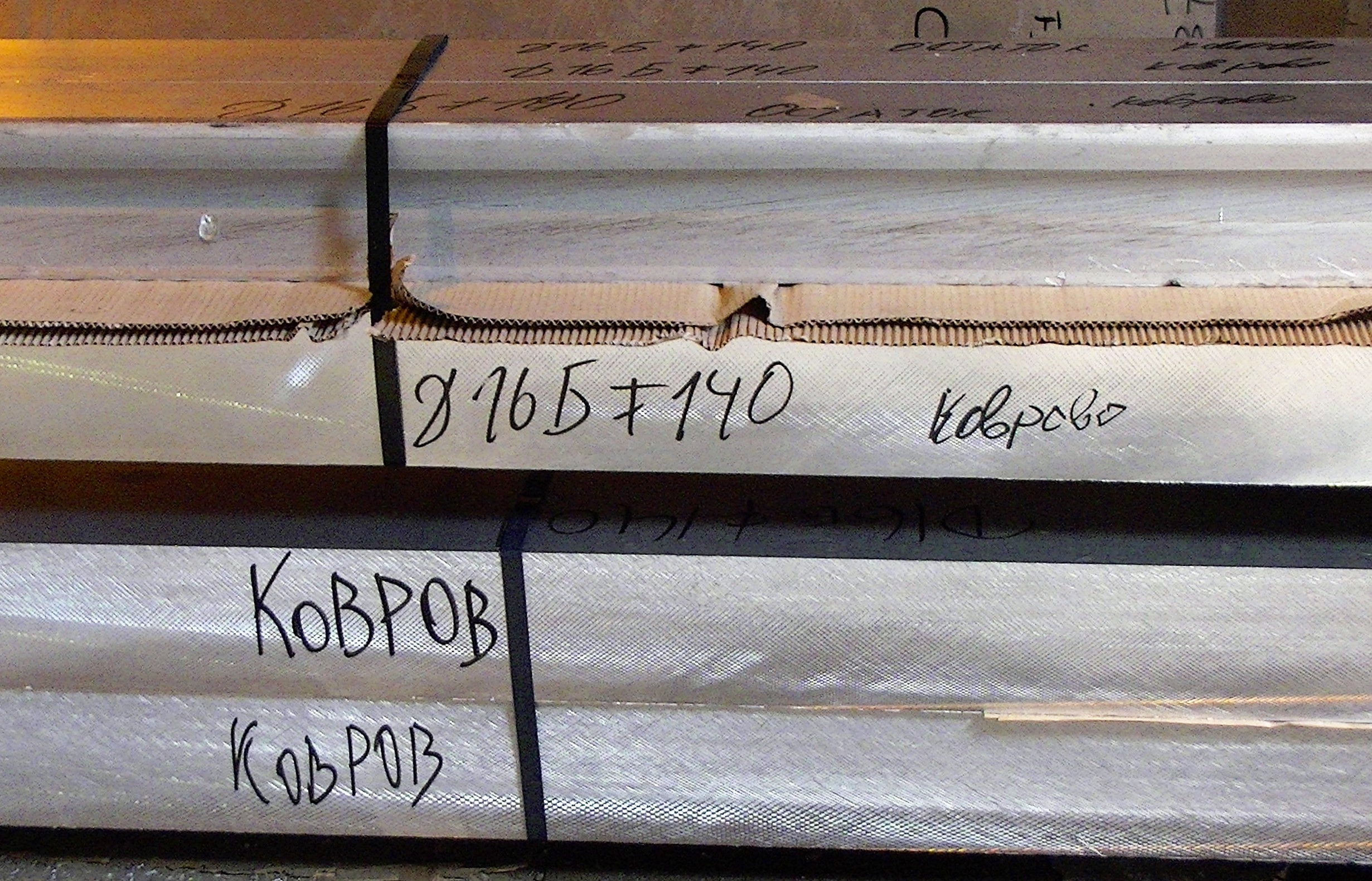

Плита Д16Т =50,5 (6148 просмотров) <a class='original' href='./download/file.php?id=98279&mode=view' target=_blank>Загрузить оригинал (2.66 МБ)</a>
Плита Д16Т =50,5

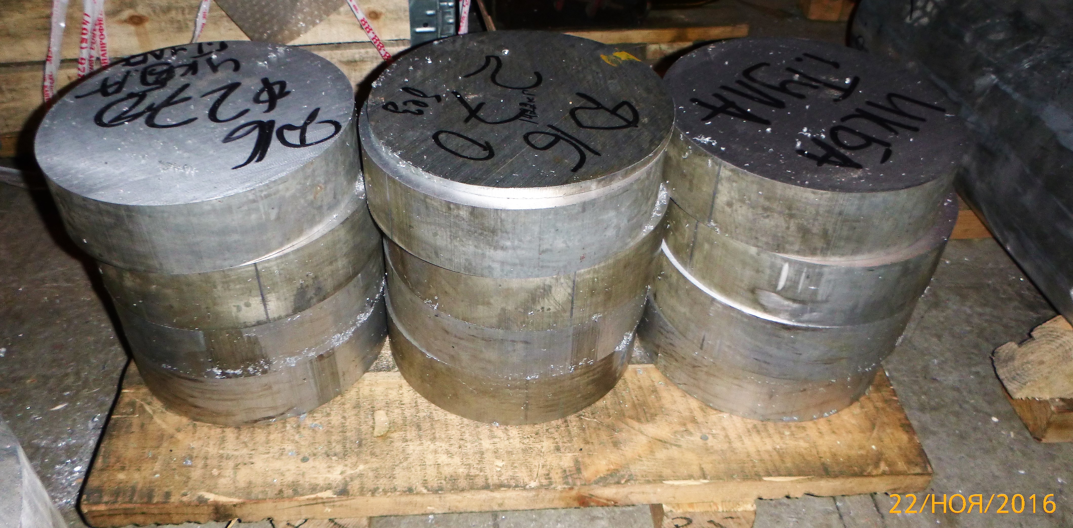

Некторые заказчики прекрасно понимают, что заказав "болванку" можно получить на одну заготовку меньше. Блин--торцовочная кромка. При больших диаметрах она же не только свидетель, но и "тест" на качество спила.

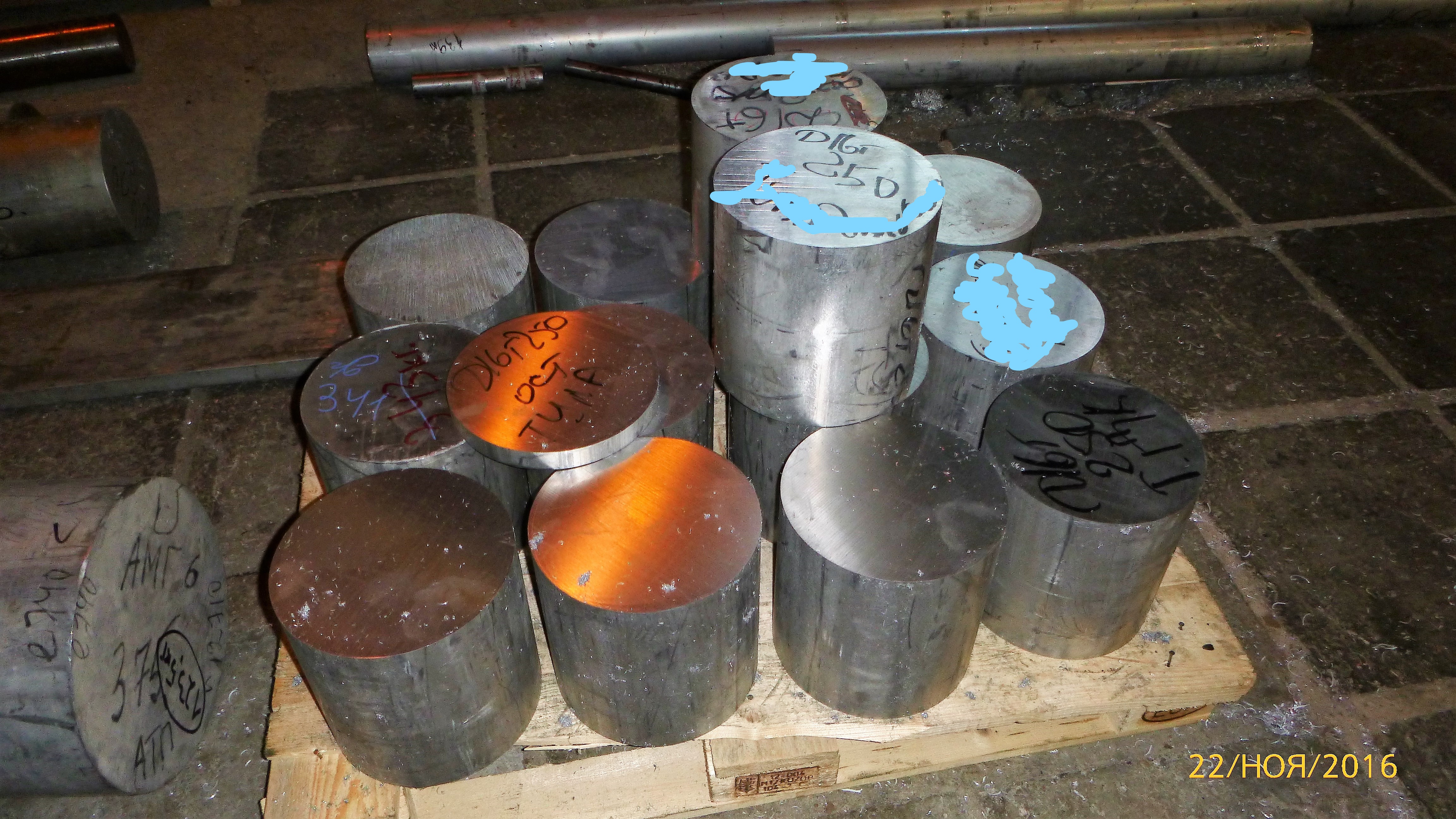

Таблетки, пруток Д16 Ф270мм (6148 просмотров) <a class='original' href='./download/file.php?id=98268&mode=view' target=_blank>Загрузить оригинал (2.13 МБ)</a>
Некоторым проще взять и поставить сразу же на станок, без задержки. Пока оплатили, пока почесались все, уже можно и на станок ставить
Пеньки Д16Т Ф250мм. Прутки пр-ва КРАМЗ (6148 просмотров) <a class='original' href='./download/file.php?id=98269&mode=view' target=_blank>Загрузить оригинал (5.35 МБ)</a>
Не знаю, что задумали, но не для экспорта, заказчик из Москвы, делает что-то для оборонки

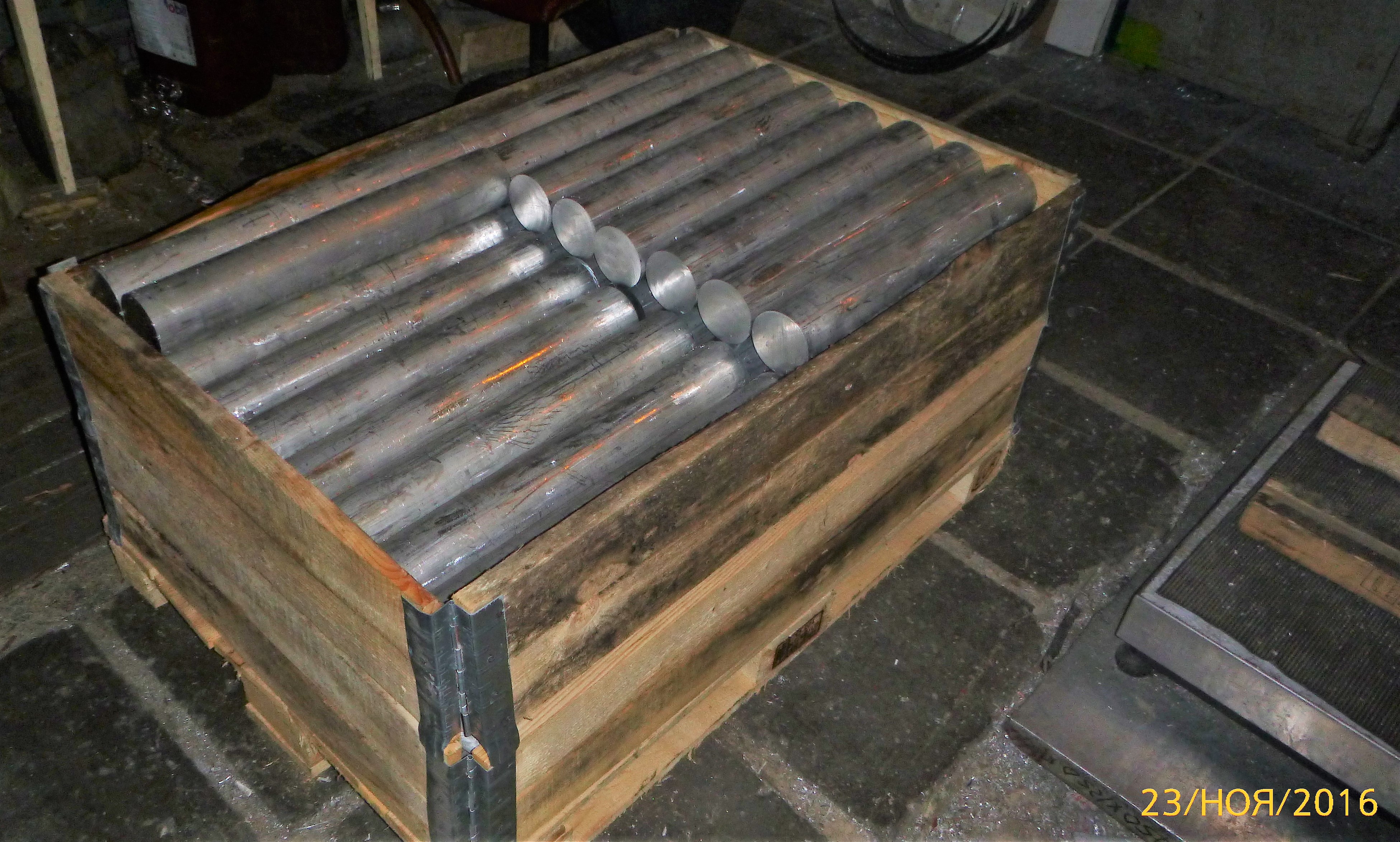

В95Т1 прутки Ф65 и Ф90мм (6148 просмотров) <a class='original' href='./download/file.php?id=98270&mode=view' target=_blank>Загрузить оригинал (2.13 МБ)</a>
Прутки В95Т1 (6148 просмотров) <a class='original' href='./download/file.php?id=98271&mode=view' target=_blank>Загрузить оригинал (4.67 МБ)</a>
Прутки В95Т1

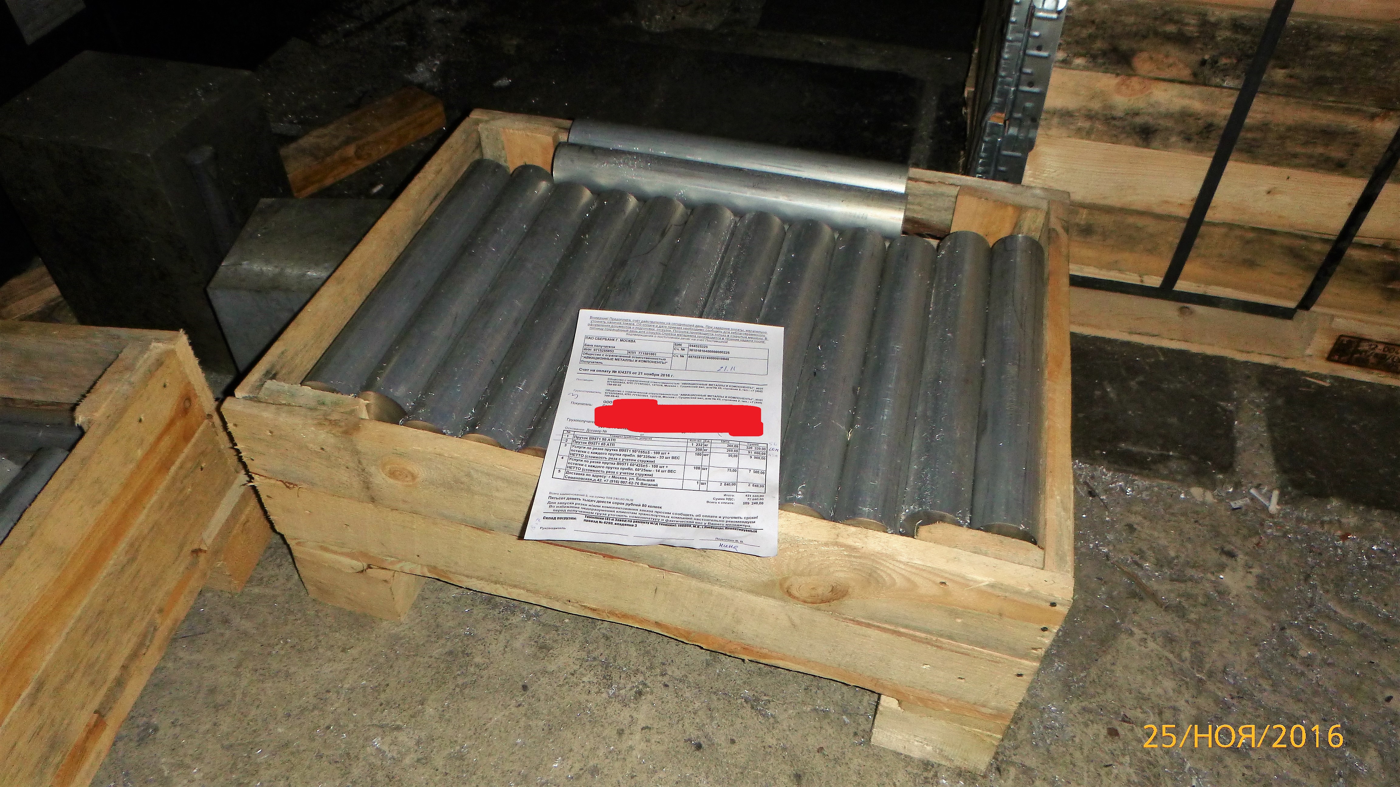

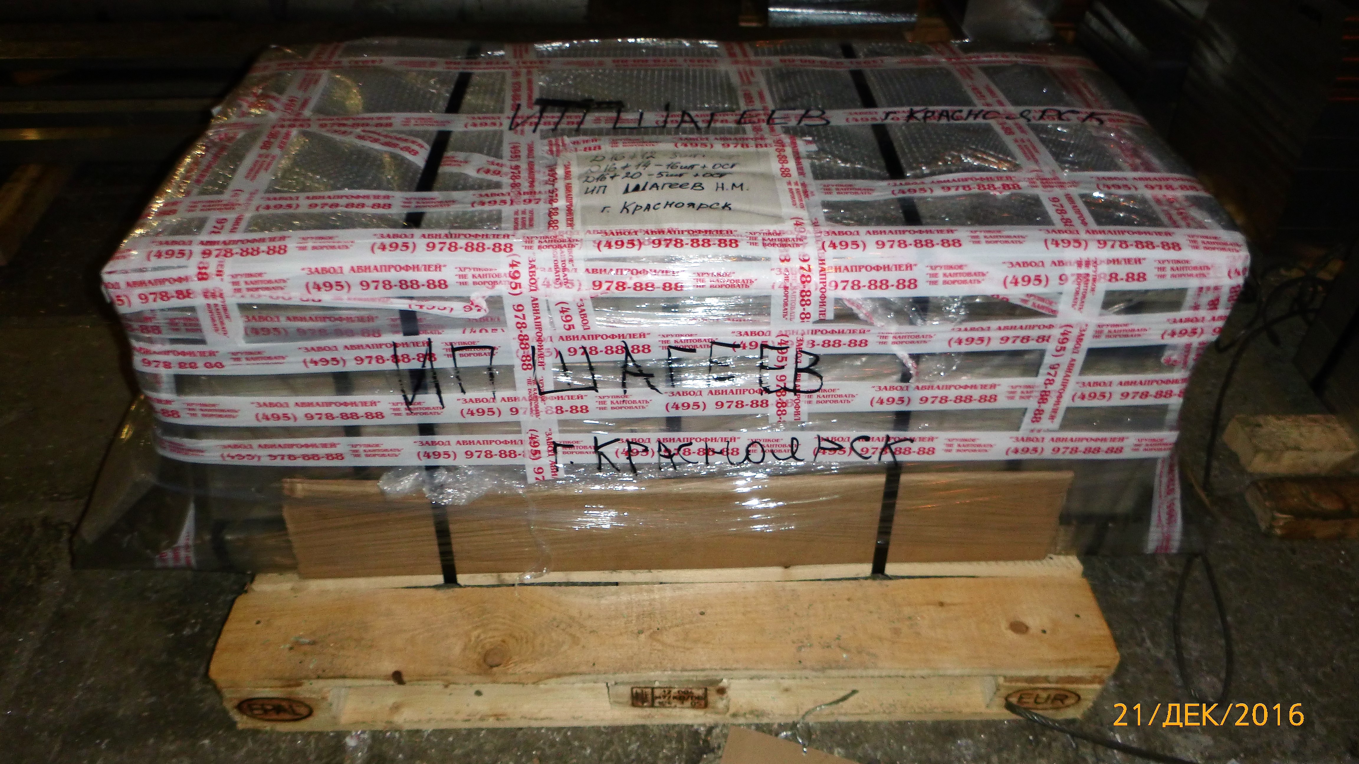

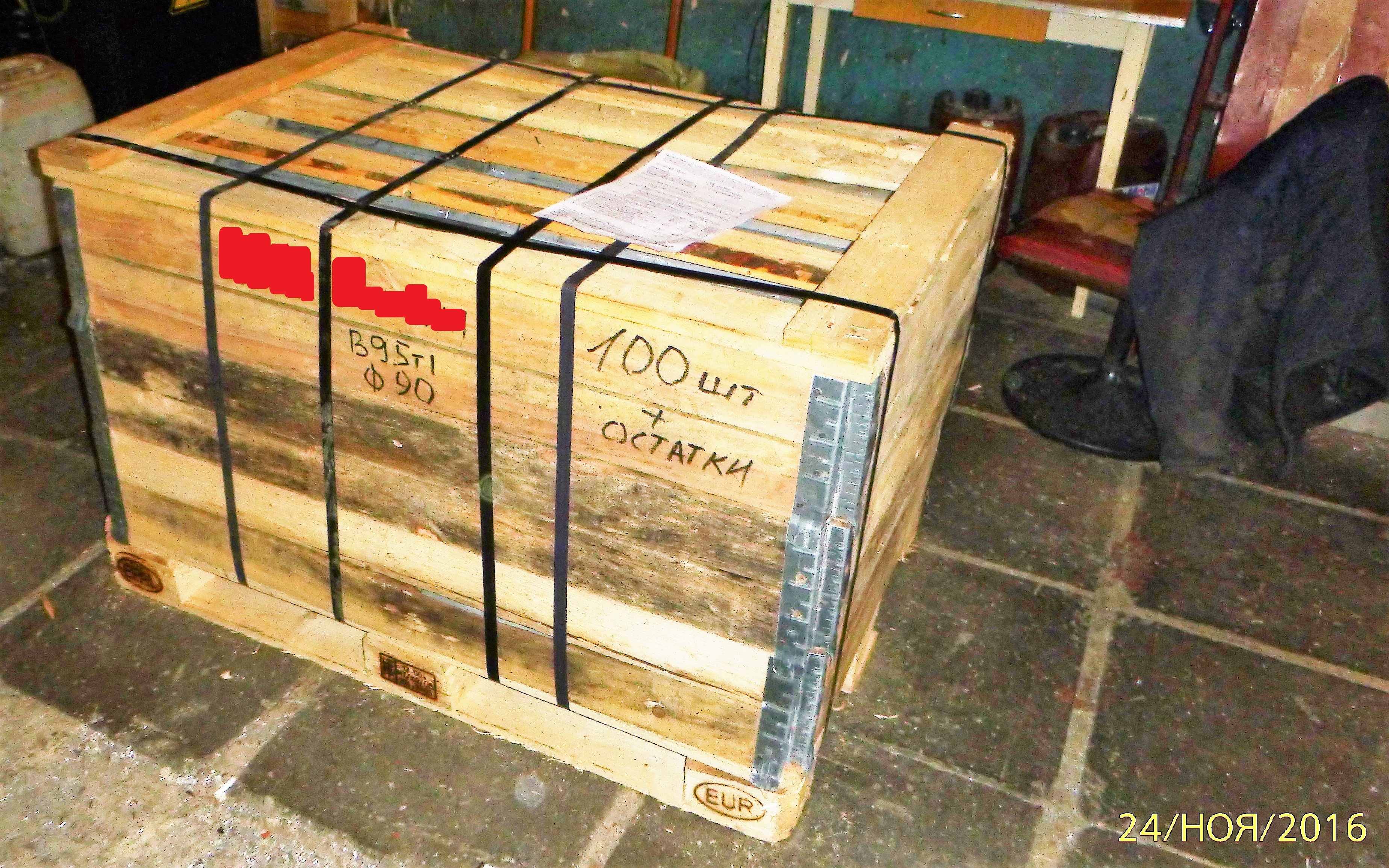

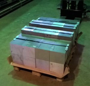

Укладка в тару, заготовки поступят в цех, они должны быть чистыми. (6148 просмотров) <a class='original' href='./download/file.php?id=98272&mode=view' target=_blank>Загрузить оригинал (1.82 МБ)</a>
P1010528.JPG (6148 просмотров) <a class='original' href='./download/file.php?id=98273&mode=view' target=_blank>Загрузить оригинал (4.12 МБ)</a>

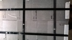

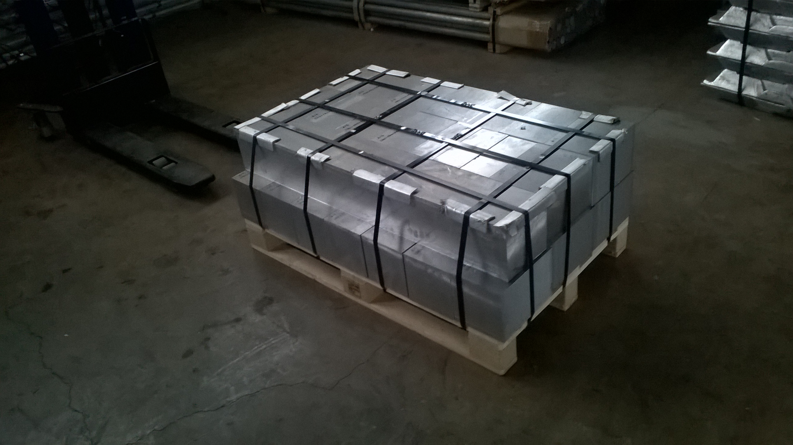

Так мы пакуем заготовки (6148 просмотров) <a class='original' href='./download/file.php?id=98274&mode=view' target=_blank>Загрузить оригинал (3.86 МБ)</a>
Стоимость и содержимое на счёте прочитать можно.
А этот заказчик, очень известный своим отличным качеством изделий, очень требовательно относится к закупкам заготовок.

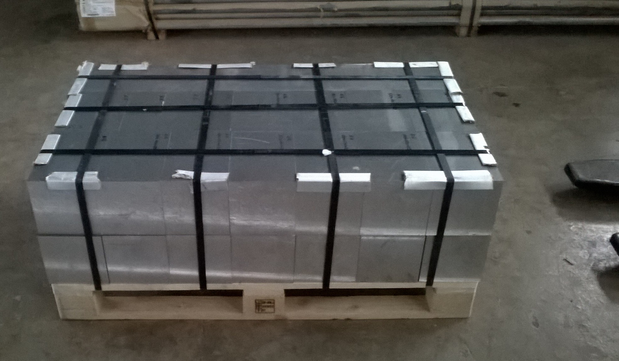

Упаковка заготовок из алюминиевых плит отправилась в Красноярск. +новогодний подарок. (6148 просмотров) <a class='original' href='./download/file.php?id=98280&mode=view' target=_blank>Загрузить оригинал (2.77 МБ)</a>
P1010665.JPG (6148 просмотров) <a class='original' href='./download/file.php?id=98281&mode=view' target=_blank>Загрузить оригинал (3.69 МБ)</a>
Редко, кто так щепетильно обговаривает все свои требования к качеству, к упаковке, к точности. Надеюсь, все его заказчики будут в ближайшее время очень довольны.

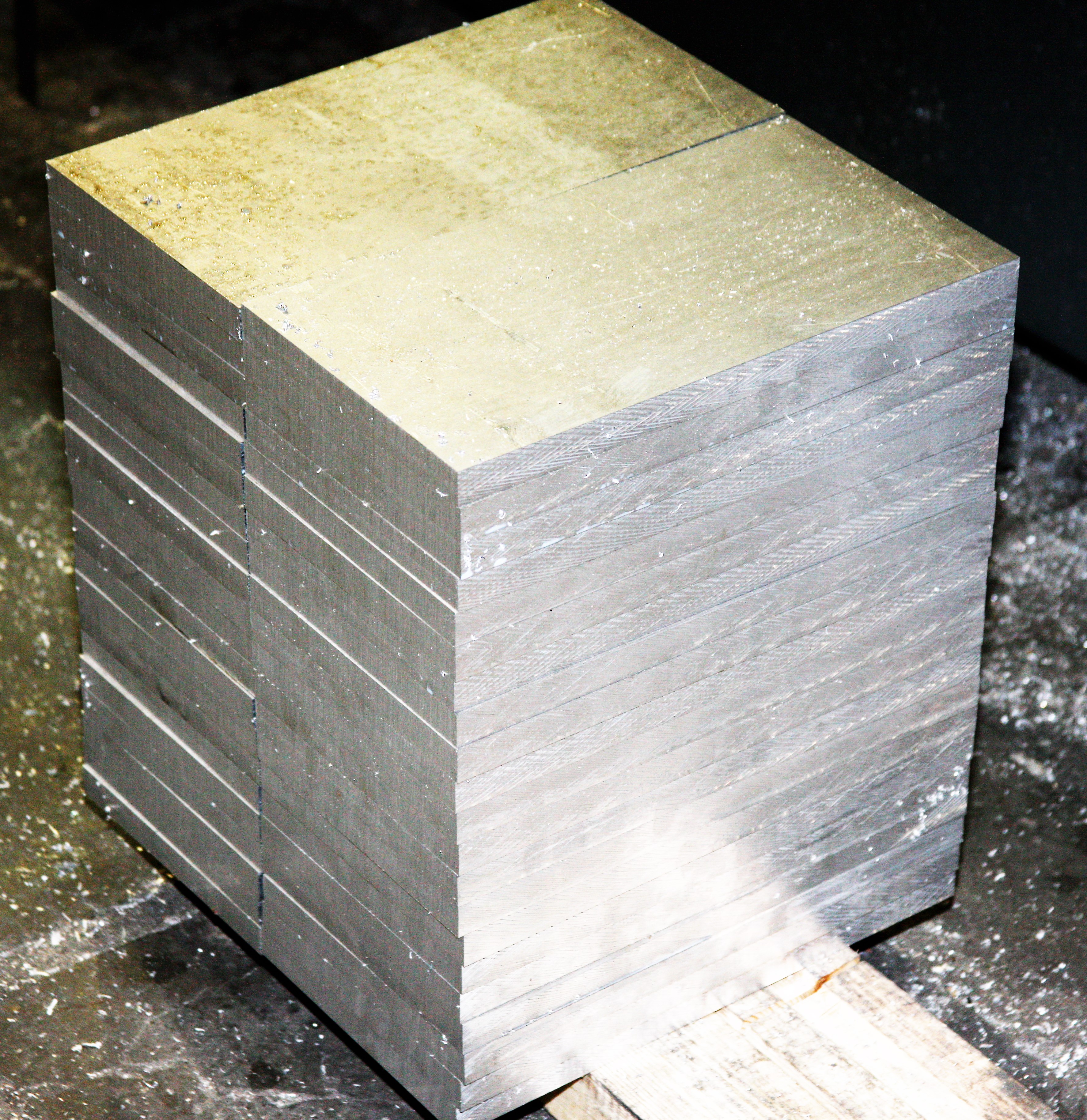

Чем толще плита, тем эффективней наша резка (5912 просмотров) <a class='original' href='./download/file.php?id=99266&mode=view' target=_blank>Загрузить оригинал (888.39 КБ)</a>
заготовки по принципу &quot;plug and play&quot; (5912 просмотров) <a class='original' href='./download/file.php?id=99267&mode=view' target=_blank>Загрузить оригинал (988.43 КБ)</a>
заготовки по принципу "plug and play"

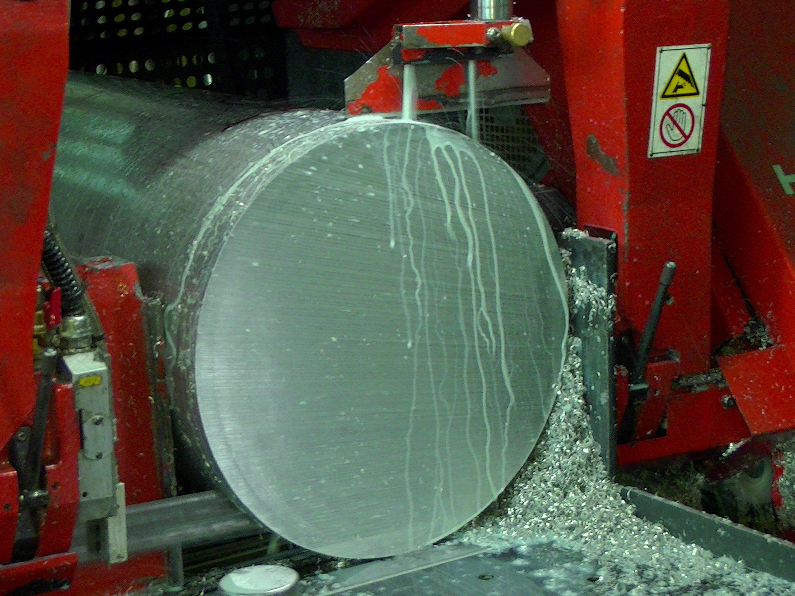

Резка АМГ6 Ø300mm (5912 просмотров) <a class='original' href='./download/file.php?id=99273&mode=view' target=_blank>Загрузить оригинал (1.32 МБ)</a>
Резка АМГ6 Ø300mm

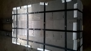

Нарезка алюминиевых плит и упаковка для отправки заказчику. (5530 просмотров) <a class='original' href='./download/file.php?id=99947&mode=view' target=_blank>Загрузить оригинал (725.21 КБ)</a>

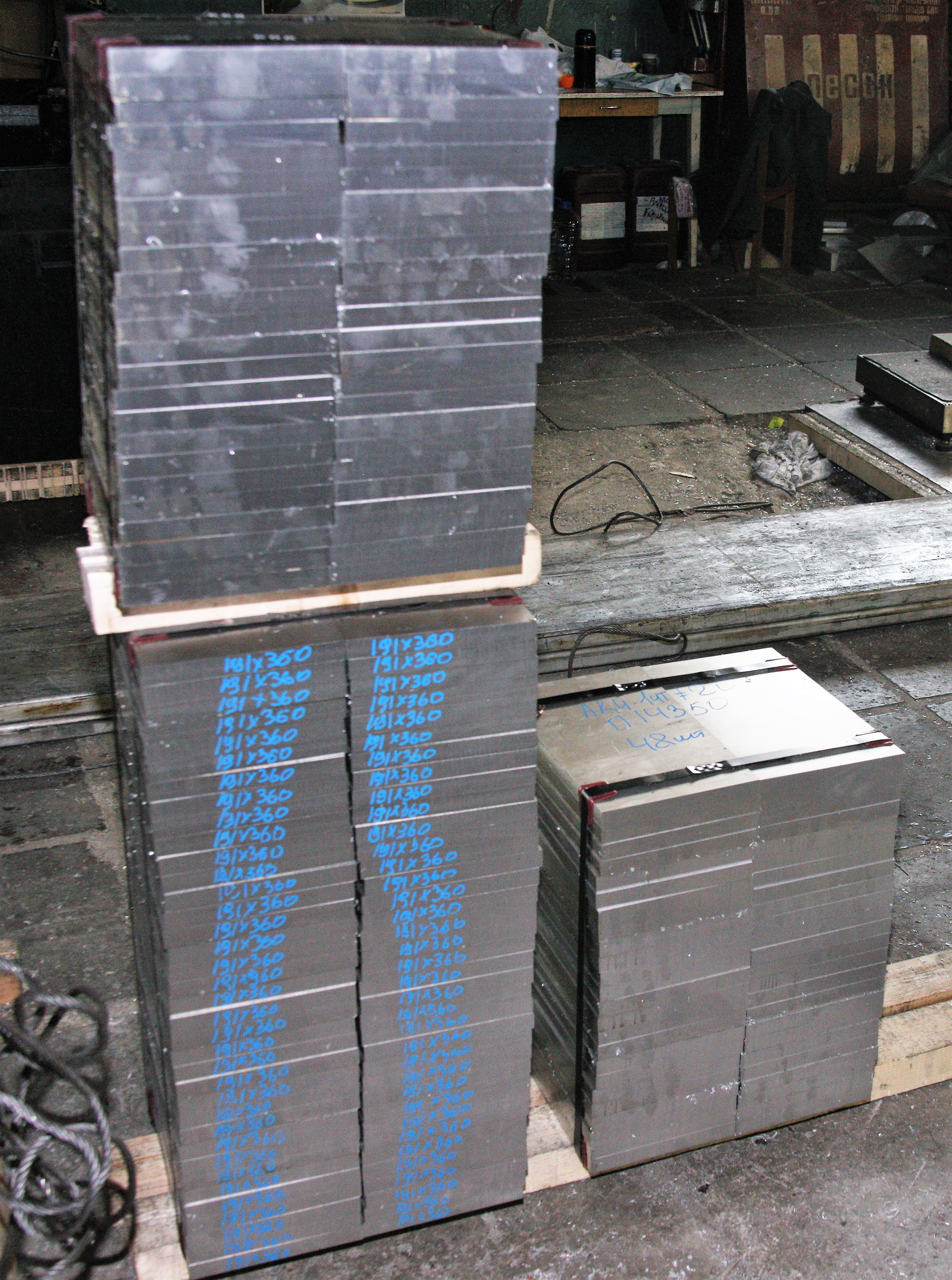

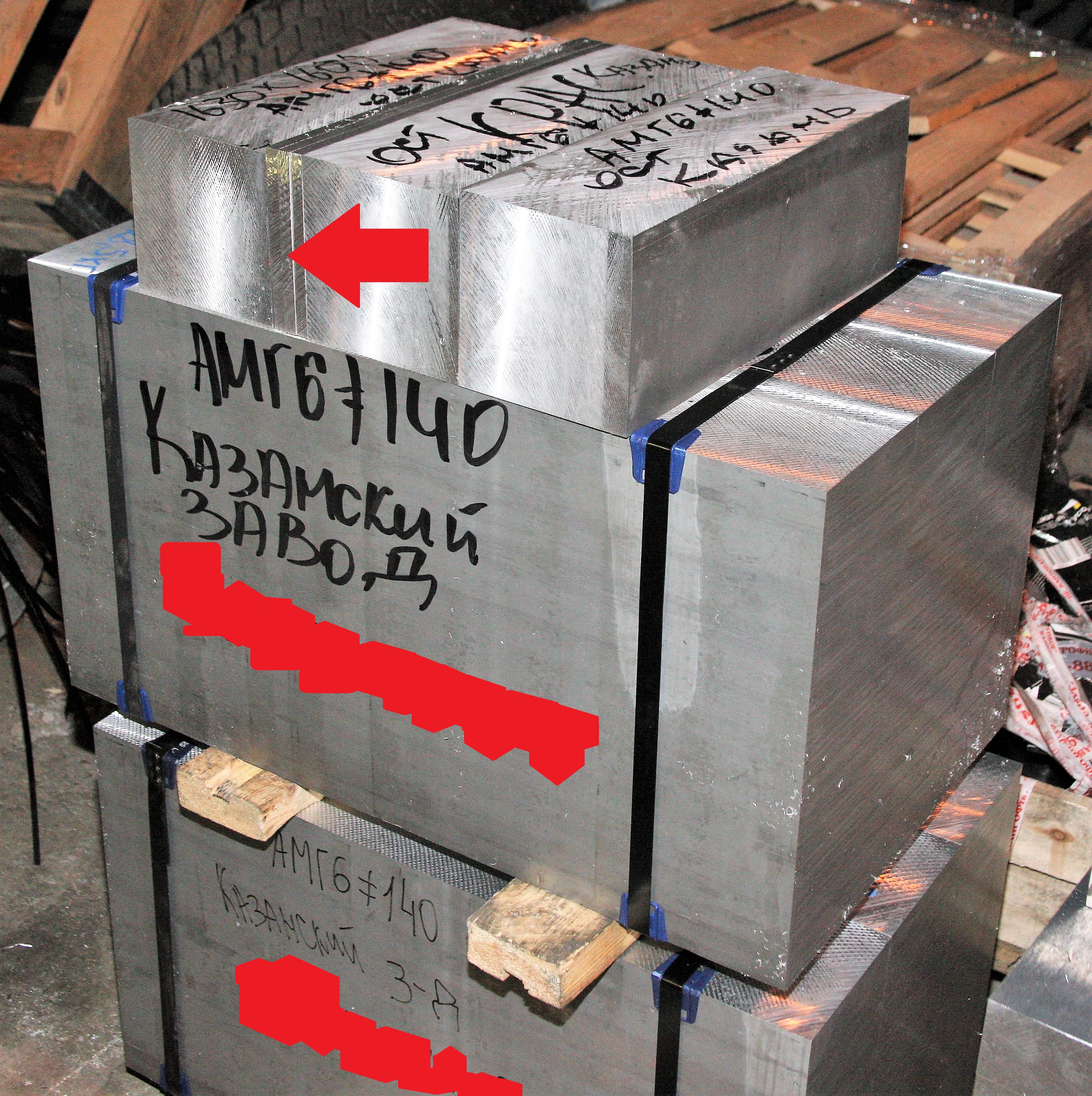

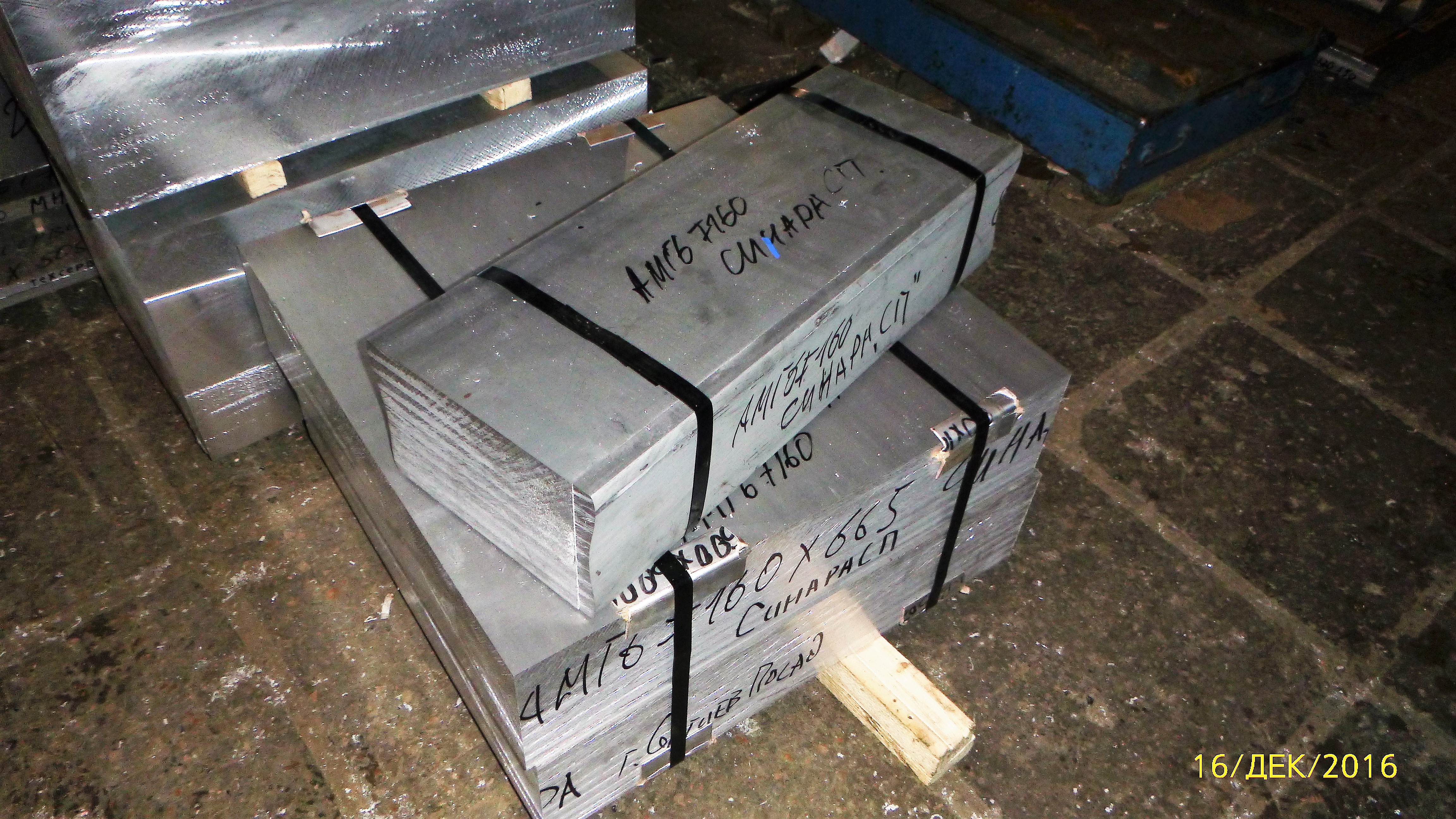

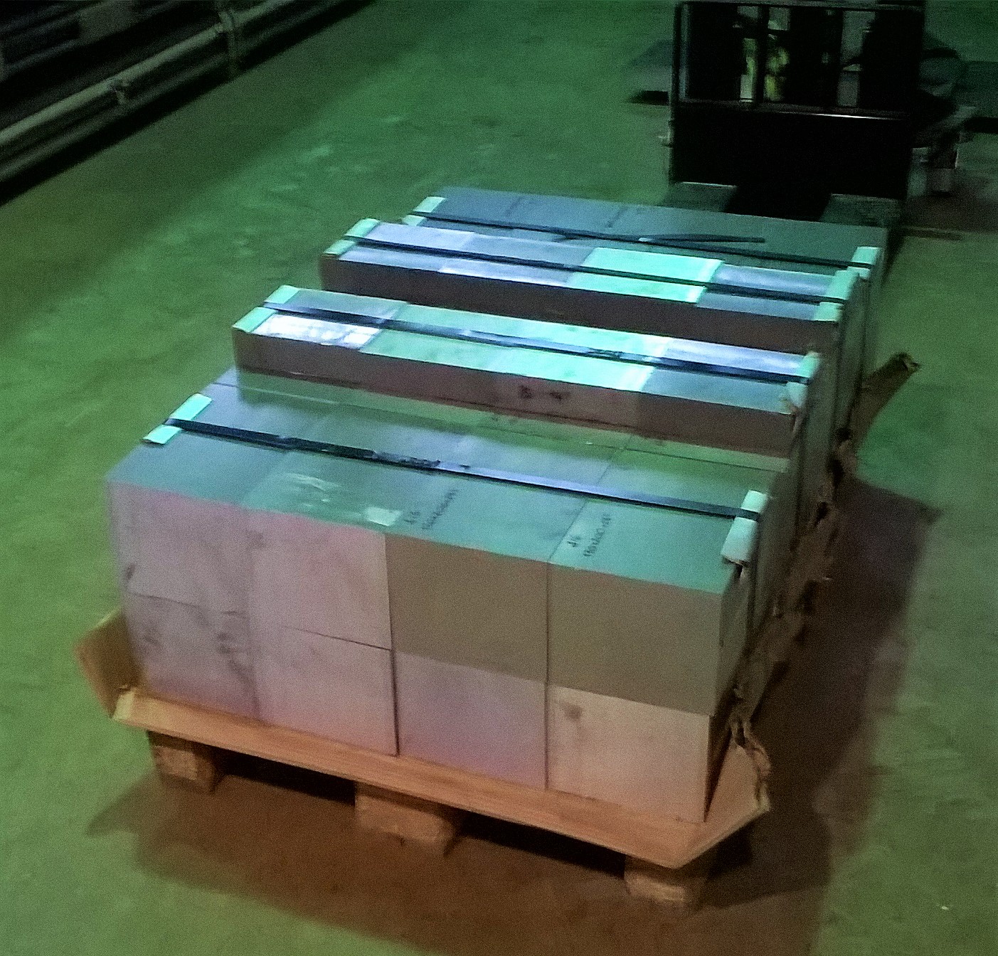

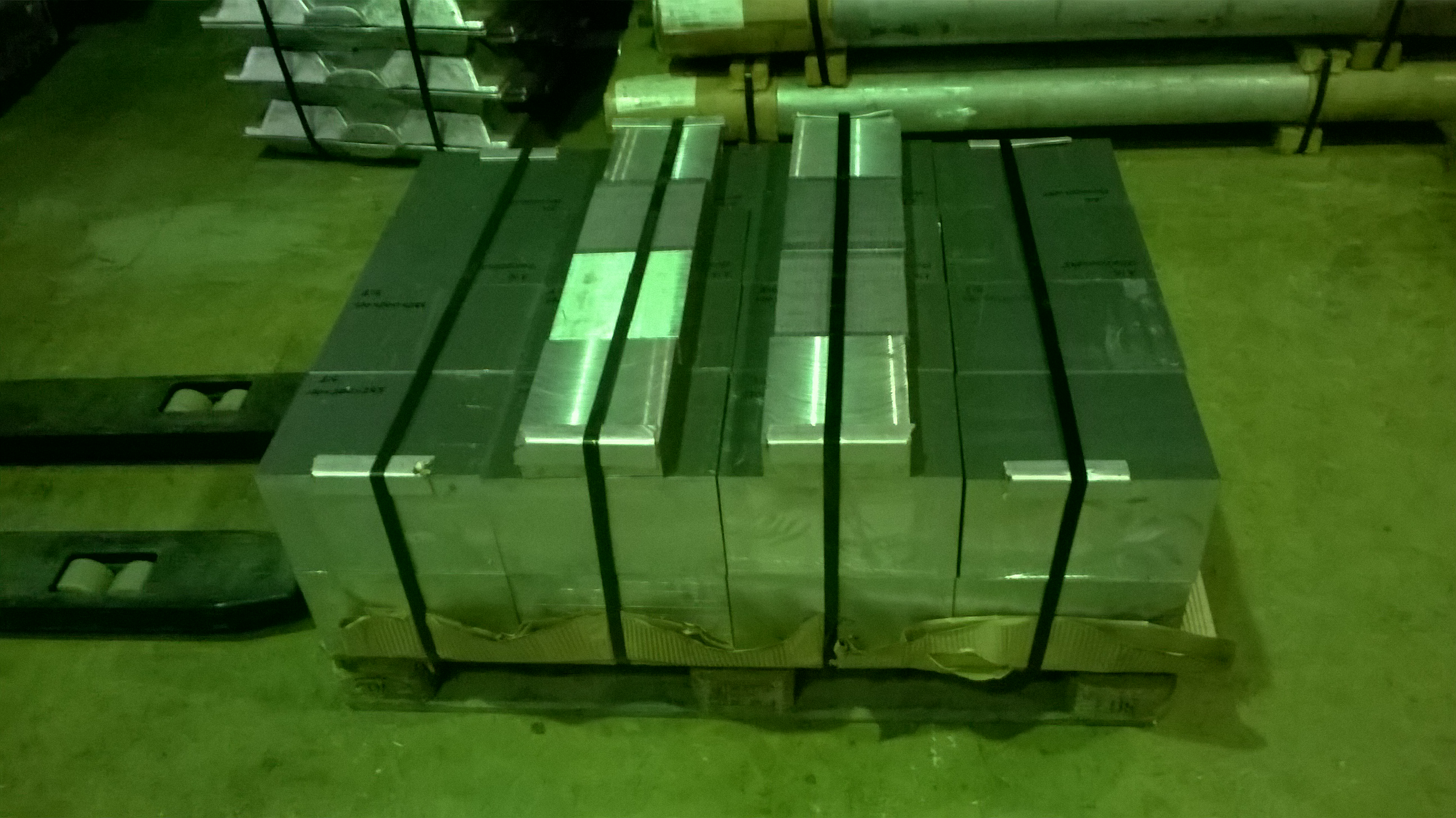

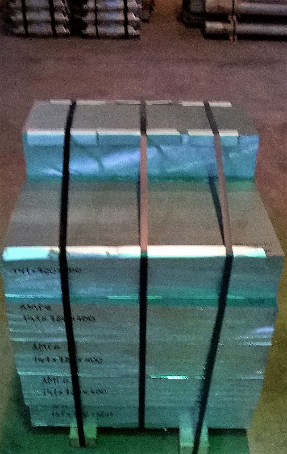

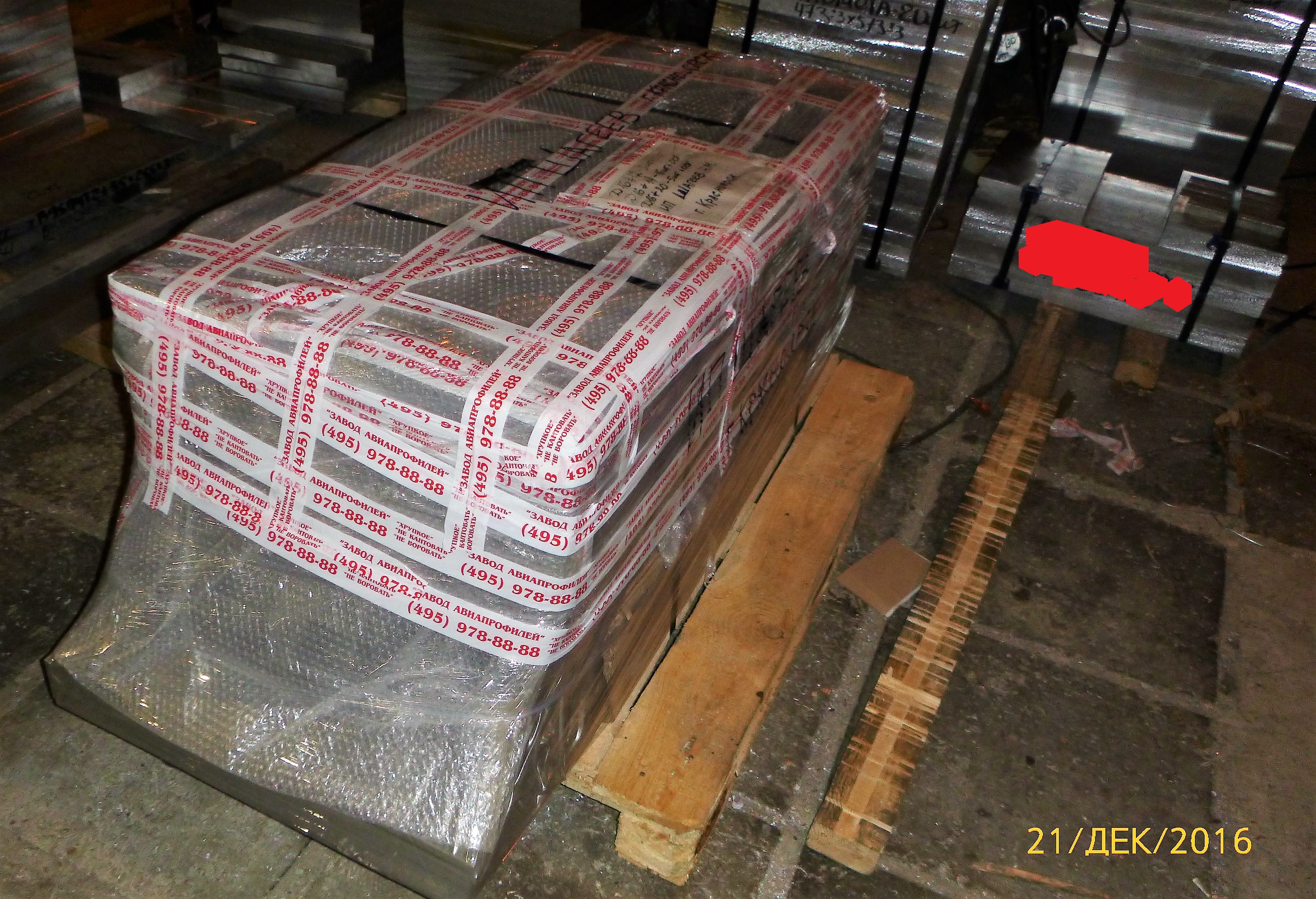

По ГОЗам делаем очередной заказ.
Режем плиты АМГ6 толщиной от =140мм до =300мм

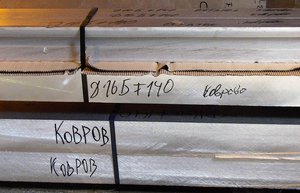

На упаковку из плит АМГ6 =140мм сверху положены обрезки. Горбушки и торцовочные кромки.
Эти кромки, показаны красной стрелкой, по сути, идеальные пластины. Но без них нельзя.

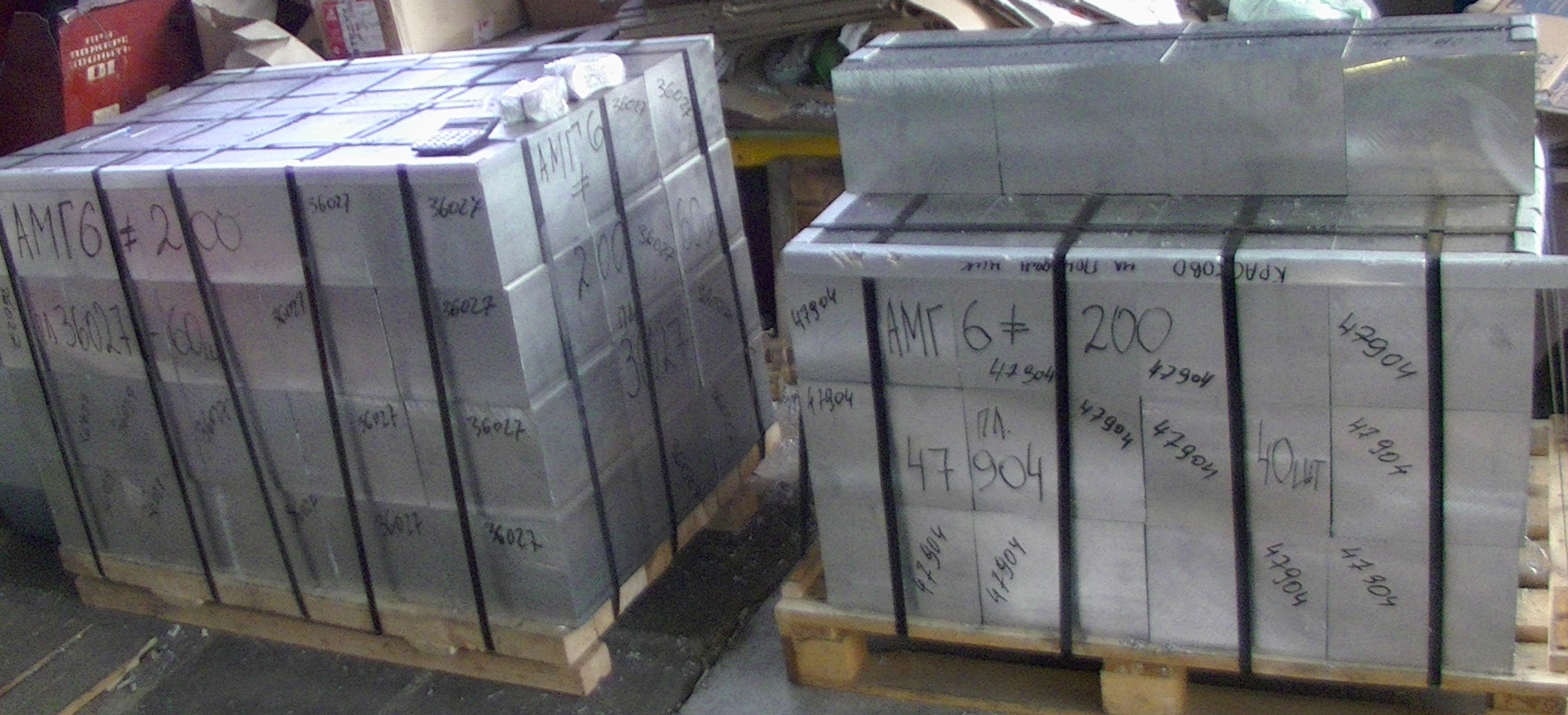

Заготовки из плиты АМГ6 =140мм (5236 просмотров) <a class='original' href='./download/file.php?id=100636&mode=view' target=_blank>Загрузить оригинал (3.17 МБ)</a>
Например, режется 3-х метровая плита на полосы 140х505±1х3050.
И потом на прямоугольники 505х505мм.
Можно, конечно, не обрезать, и вообще криво резать, но зачем?
Для серьёзных заводом точные заготовки--это существенное снижение себестоимости.

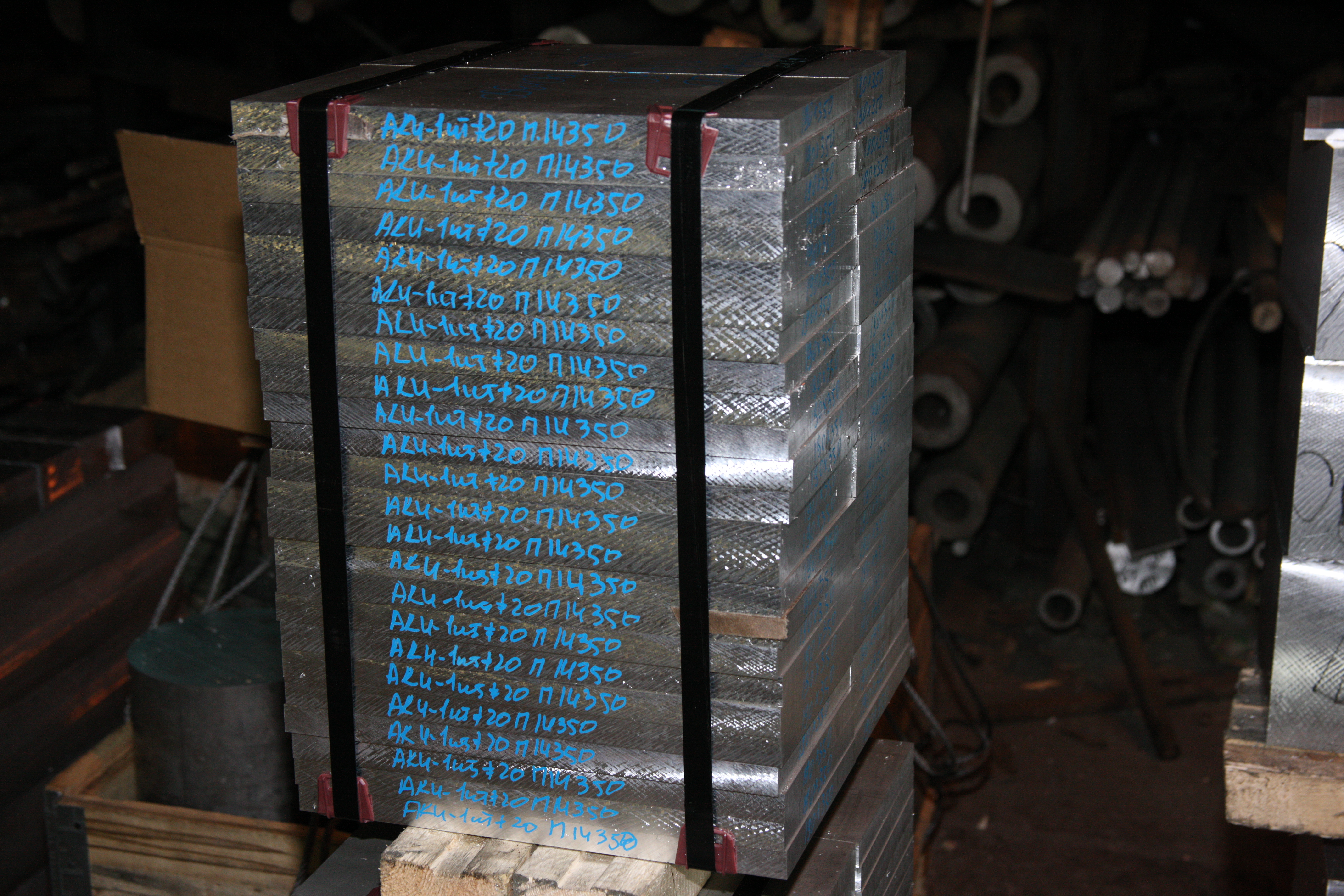

Заготовки из АК4-1ЧТ =20мм (5236 просмотров) <a class='original' href='./download/file.php?id=100637&mode=view' target=_blank>Загрузить оригинал (2.8 МБ)</a>
Заготовки получаются &quot;близнецами&quot; (5236 просмотров) <a class='original' href='./download/file.php?id=100638&mode=view' target=_blank>Загрузить оригинал (2.53 МБ)</a>
Заготовки получаются "близнецами"
Заготовки из плиты АК4-1ЧТ =20мм (5236 просмотров) <a class='original' href='./download/file.php?id=100639&mode=view' target=_blank>Загрузить оригинал (3.24 МБ)</a>
Материал АК4-1ЧТ--жаропрочный сплав, рабочая температура 225ºC.
На заготовках не должно быть глубоких царапин.  АК4-1ЧТ достаточно твёрдый, бумагу можно не класть (5236 просмотров) <a class='original' href='./download/file.php?id=100640&mode=view' target=_blank>Загрузить оригинал (2.62 МБ)</a>
Заготовки из АК4-1ЧТ =20мм (5236 просмотров) <a class='original' href='./download/file.php?id=100641&mode=view' target=_blank>Загрузить оригинал (4.07 МБ)</a>

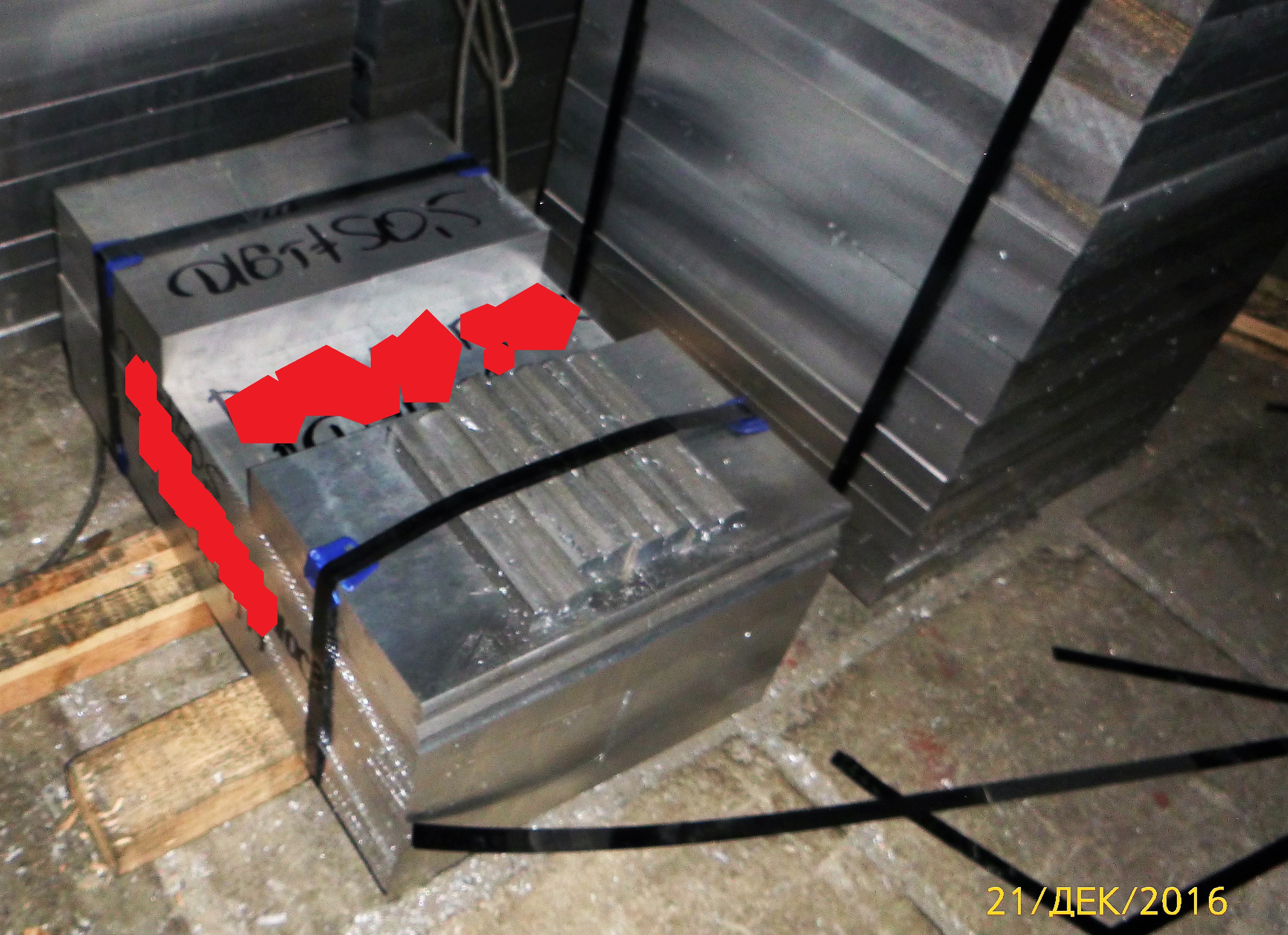

Заготовки необходимо подписывать, каждую. Несмываемым маркером. (5236 просмотров) <a class='original' href='./download/file.php?id=100642&mode=view' target=_blank>Загрузить оригинал (3.54 МБ)</a>
При 300-350°C мехсвойства гораздо выше, чем у АМГ6, и даже В95ПЧТ2.

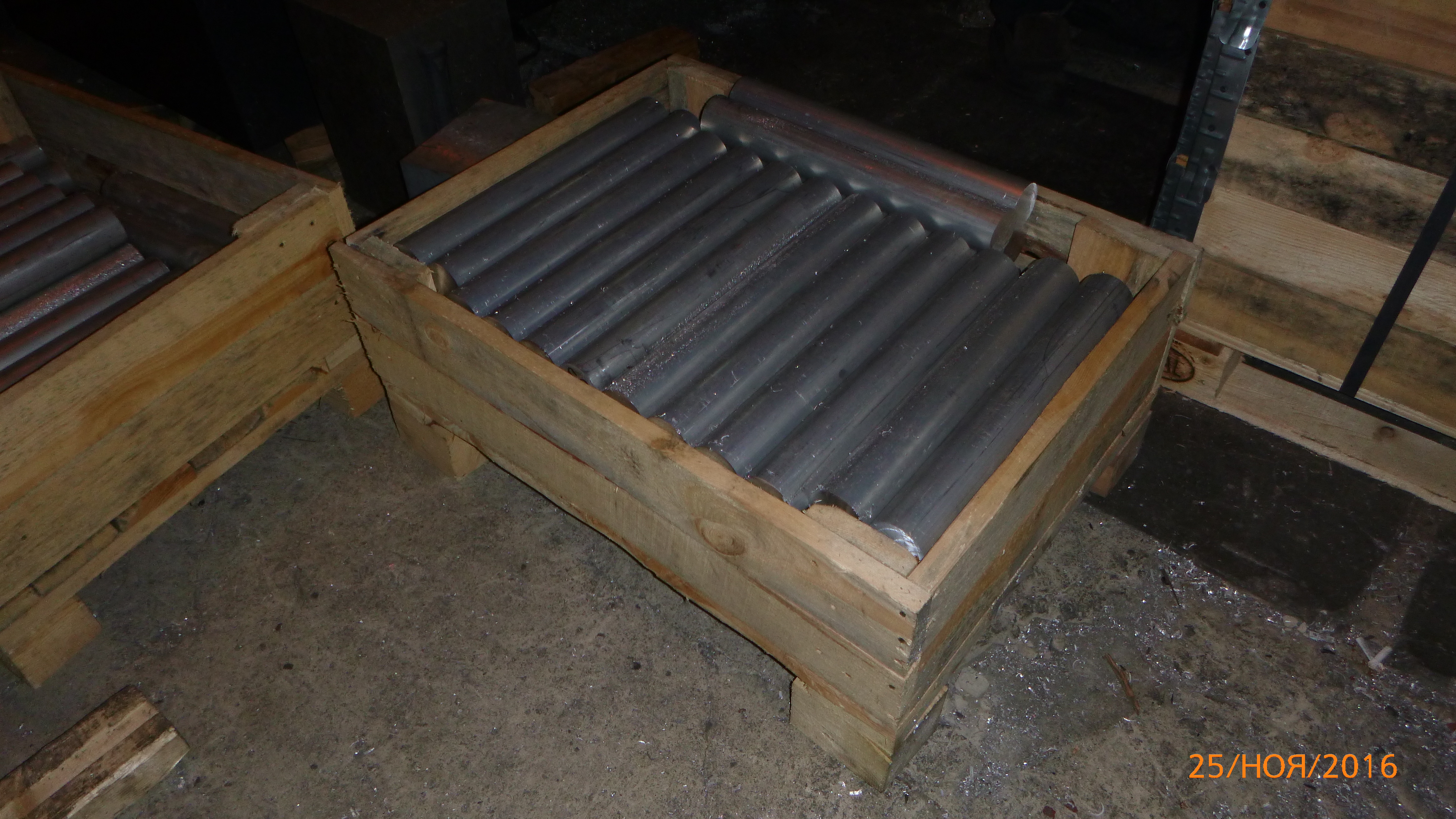

Заготовки упаковываем. Стальная лента--удобна. (5236 просмотров) <a class='original' href='./download/file.php?id=100643&mode=view' target=_blank>Загрузить оригинал (4.52 МБ)</a>
1H4W3077.JPG (5236 просмотров) <a class='original' href='./download/file.php?id=100644&mode=view' target=_blank>Загрузить оригинал (6.24 МБ)</a>
Ударно-точечная маркировка нужна, но маркер более мобильный. (5236 просмотров) <a class='original' href='./download/file.php?id=100645&mode=view' target=_blank>Загрузить оригинал (2.81 МБ)</a>

У нас получается. Хорошо. Самое "дорогое"-- это надписывать каждую заготовку.
Это необходимо как для ОТК, так и для станочников, т.к. изделие будет очень серьёзное.
Бывает всякое.

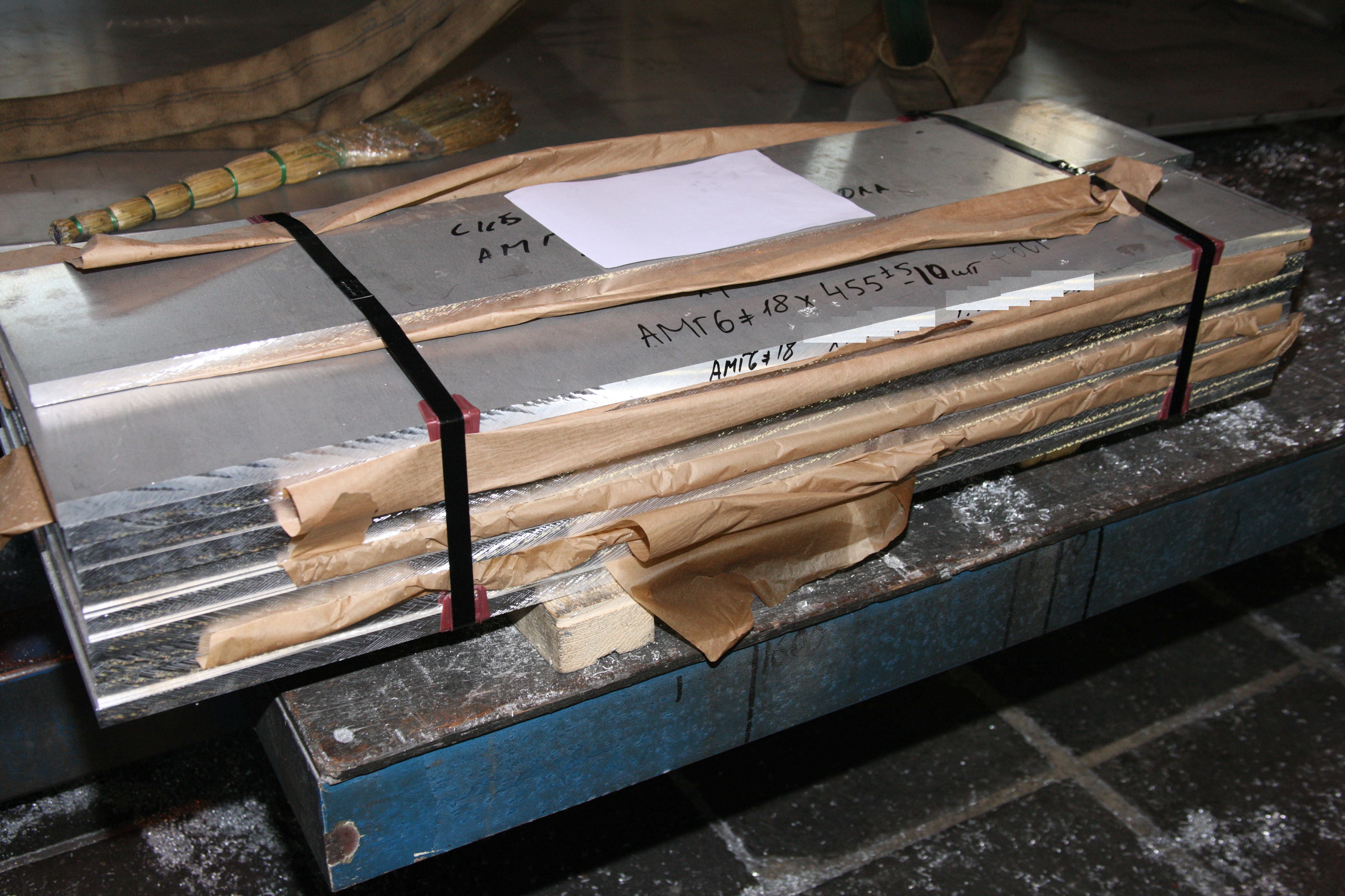

Плита АМГ6 с порезкой на полосы (5179 просмотров) <a class='original' href='./download/file.php?id=101150&mode=view' target=_blank>Загрузить оригинал (5.26 МБ)</a>
Заготовки АК4-1ЧТ (5179 просмотров) <a class='original' href='./download/file.php?id=101151&mode=view' target=_blank>Загрузить оригинал (11.36 МБ)</a>
Заготовки АК4-1ЧТ

Для заказчика заготовки АК4-1ЧТ упаковываем в специальную тару (5179 просмотров) <a class='original' href='./download/file.php?id=101153&mode=view' target=_blank>Загрузить оригинал (11.8 МБ)</a>

Реально точность ±0,1мм, условно.
Если пилить плиту =280мм, то вверху разбивает пропил на 0,3-0,5мм!
Если материал мягкий, то при отрезке бывают запилы глубиной 0,3-0,7мм. На плоскостность не влияет, но надо учитывать.
Ваши станки тоже могут делать ±0,01мм. Но всегда ли это оправдано, хотя бы с точки зрения трудозатрат по обмеру?
Так и здесь, что нужно: сделать ±0,1мм точность на припусках 5-20мм на сторону, или ±0,1мм повторяемость и параллельность, при точности ±0,5-1мм?
Есть ли смысл оплачивать торцовку, когда делается для универсального оборудования? Или для мелкой серии 1-5 штук?
В математике есть термин: "необходимо и достаточно".
От себя +: "за оптимальные деньги".
На фотках необходимо и достаточно разрешение, чтобы оценить качество резки.
Можем "повториться" со штангелем с ±0,0 разницей сфоткаем, или старые фотки выложим. Сразу напишут, что "повторяемся".
Приезжайте, посмотрите.
