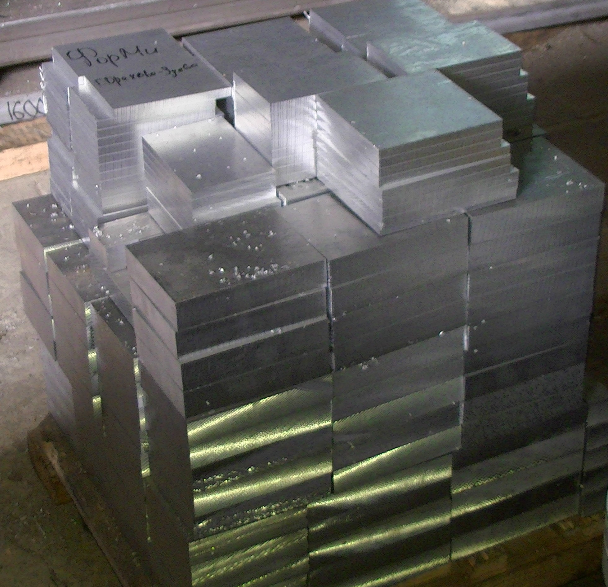

По прежнему гидро-абразивная резка самая эффективная по прямым алюминиевых толстых плит. Кромки самые идеальные.
Заготовки из алюминиевых плит АМГ6 =75мм (7502 просмотра) <a class='original' href='./download/file.php?id=98266&mode=view' target=_blank>Загрузить оригинал (1.83 МБ)</a>
Алюминиевая плита в &quot;квадратик&quot;, АМГ6 =200мм (7502 просмотра) <a class='original' href='./download/file.php?id=98267&mode=view' target=_blank>Загрузить оригинал (1.27 МБ)</a>
Алюминиевая плита в "квадратик", АМГ6 =200мм

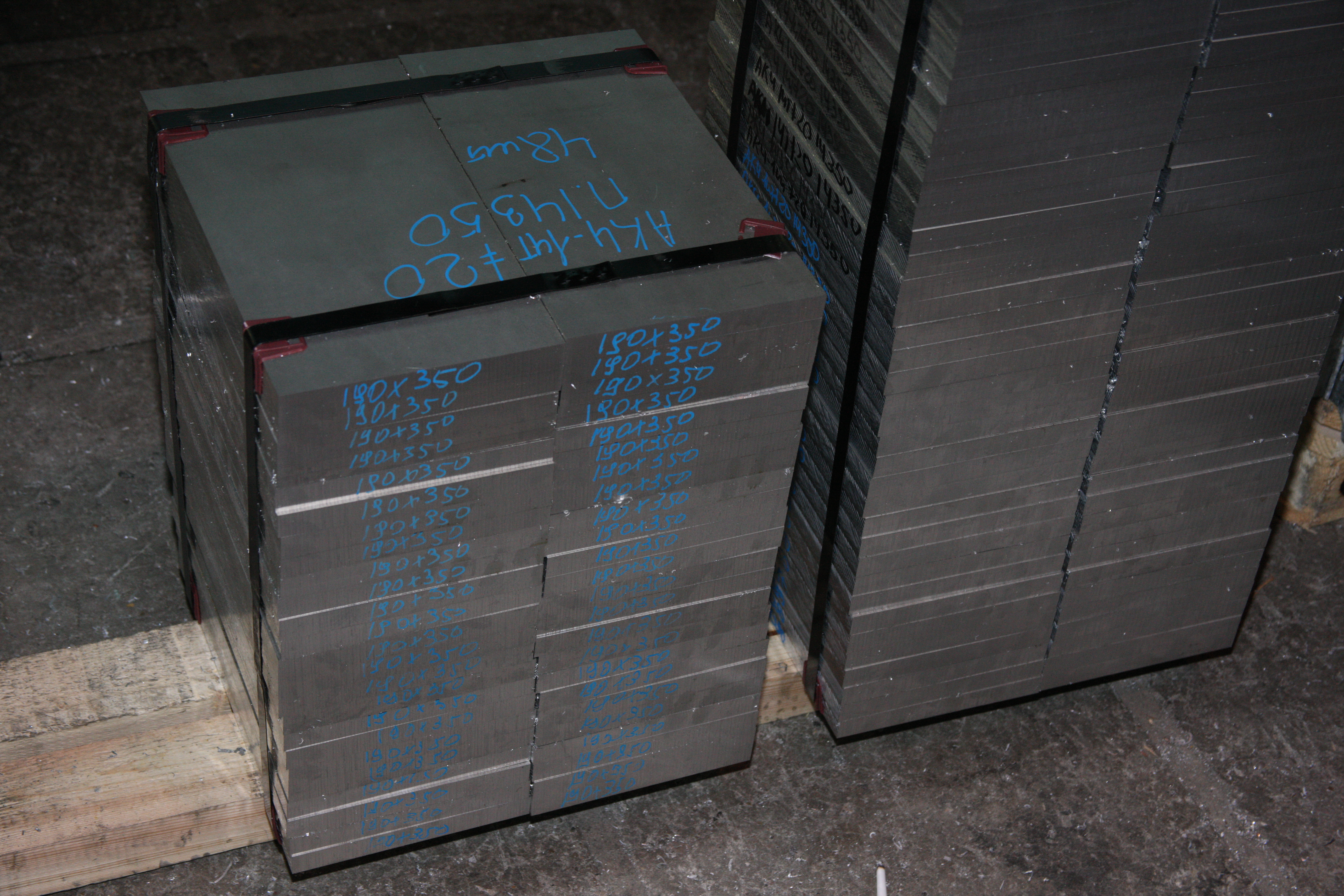

По ГОЗам делаем очередной заказ.
Режем плиты АМГ6 толщиной от =140мм до =300мм
На упаковку из плит АМГ6 =140мм сверху положены обрезки. Горбушки и торцовочные кромки.
Эти кромки, показаны красной стрелкой, по сути, идеальные пластины. Но без них нельзя.
Заготовки из плиты АМГ6 =140мм (6590 просмотров) <a class='original' href='./download/file.php?id=100636&mode=view' target=_blank>Загрузить оригинал (3.17 МБ)</a>
Например, режется 3-х метровая плита на полосы 140х505±1х3050.
И потом на прямоугольники 505х505мм.
Можно, конечно, не обрезать, и вообще криво резать, но зачем?
Для серьёзных заводом точные заготовки--это существенное снижение себестоимости.

Заготовки из плиты АК4-1ЧТ =20мм (6590 просмотров) <a class='original' href='./download/file.php?id=100639&mode=view' target=_blank>Загрузить оригинал (3.24 МБ)</a>
Материал АК4-1ЧТ--жаропрочный сплав, рабочая температура 225ºC.
На заготовках не должно быть глубоких царапин.  АК4-1ЧТ достаточно твёрдый, бумагу можно не класть (6590 просмотров) <a class='original' href='./download/file.php?id=100640&mode=view' target=_blank>Загрузить оригинал (2.62 МБ)</a>
Заготовки из АК4-1ЧТ =20мм (6590 просмотров) <a class='original' href='./download/file.php?id=100641&mode=view' target=_blank>Загрузить оригинал (4.07 МБ)</a>
Заготовки необходимо подписывать, каждую. Несмываемым маркером. (6590 просмотров) <a class='original' href='./download/file.php?id=100642&mode=view' target=_blank>Загрузить оригинал (3.54 МБ)</a>
При 300-350°C мехсвойства гораздо выше, чем у АМГ6, и даже В95ПЧТ2.
Заготовки упаковываем. Стальная лента--удобна. (6590 просмотров) <a class='original' href='./download/file.php?id=100643&mode=view' target=_blank>Загрузить оригинал (4.52 МБ)</a>
1H4W3077.JPG (6590 просмотров) <a class='original' href='./download/file.php?id=100644&mode=view' target=_blank>Загрузить оригинал (6.24 МБ)</a>
Ударно-точечная маркировка нужна, но маркер более мобильный. (6590 просмотров) <a class='original' href='./download/file.php?id=100645&mode=view' target=_blank>Загрузить оригинал (2.81 МБ)</a>
