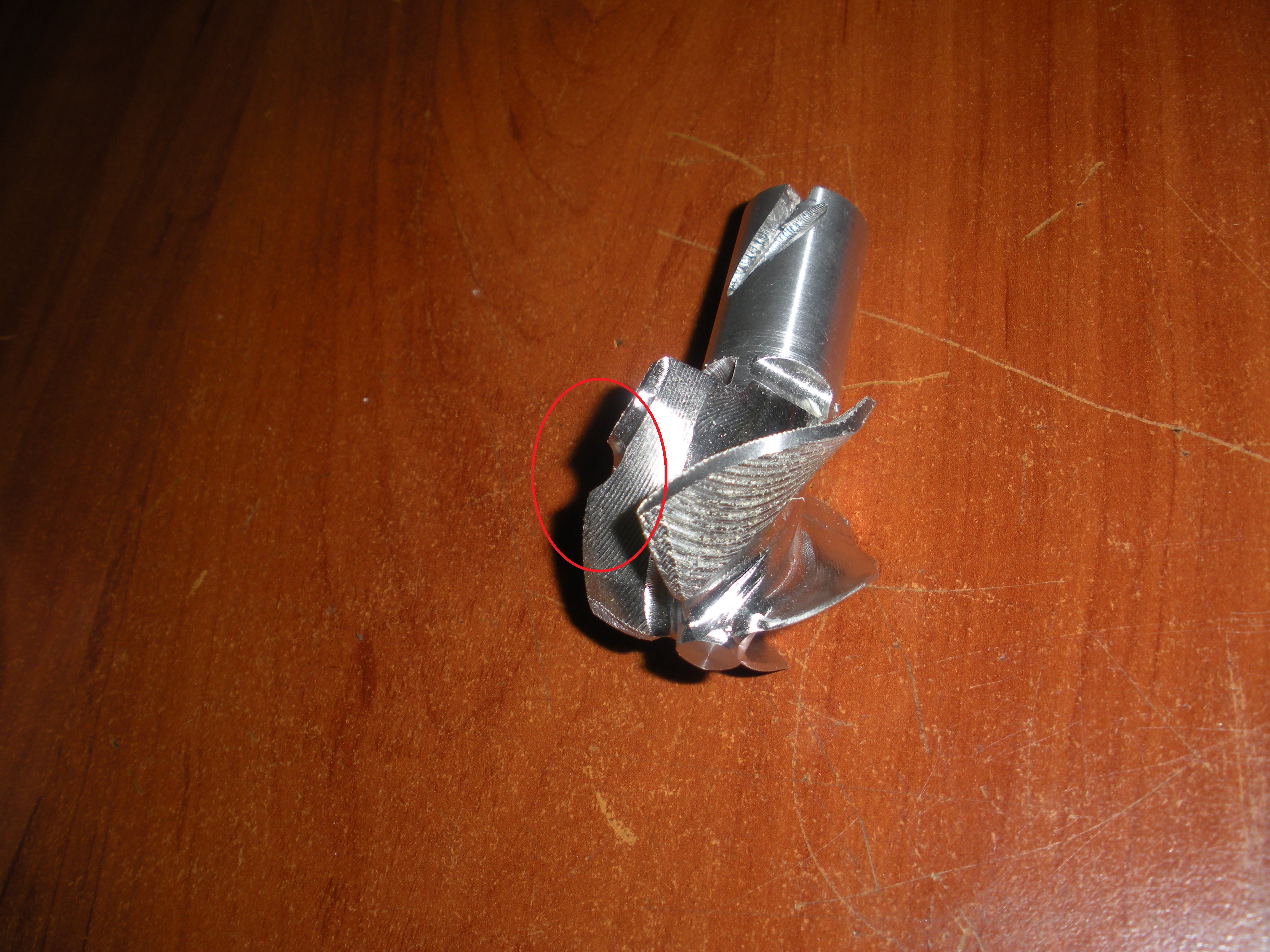

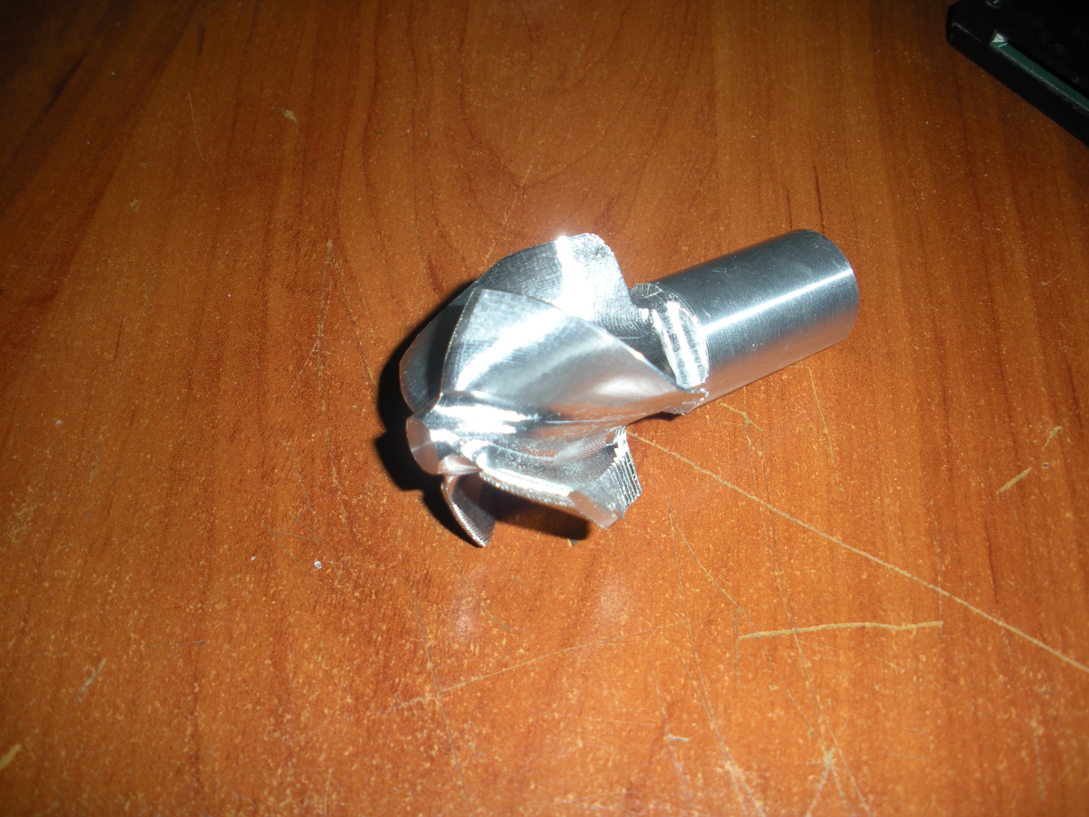

Выдалась свободная минута, решил доделать водомет.
Все было хорошо, но вдруг станок остановился, деталь на выброс.
Переломался провод энкодера, вывод кабель olflex classic 115 cy не годится для подвижной прокладки с маленьким радиусом изгиба.

Сообщения: 34042
Re: Мои поделки
Demetrius, это что за винт такой?

aftaev писал(а):это что за винт такой?
Для вот этого http://www.cnc-club.ru/forum/viewtopic. ... 00#p171972
Сообщения: 5414
Re: Мои поделки
а он че - одножильный ?? чет на фото плохо видно но по ощущениям похоже на одножилку или на несколько крупных жил...

Hanter писал(а):а он че - одножильный ??
многожильный, но крупные, нашел кусок провода с энкодера буду его ставить.
