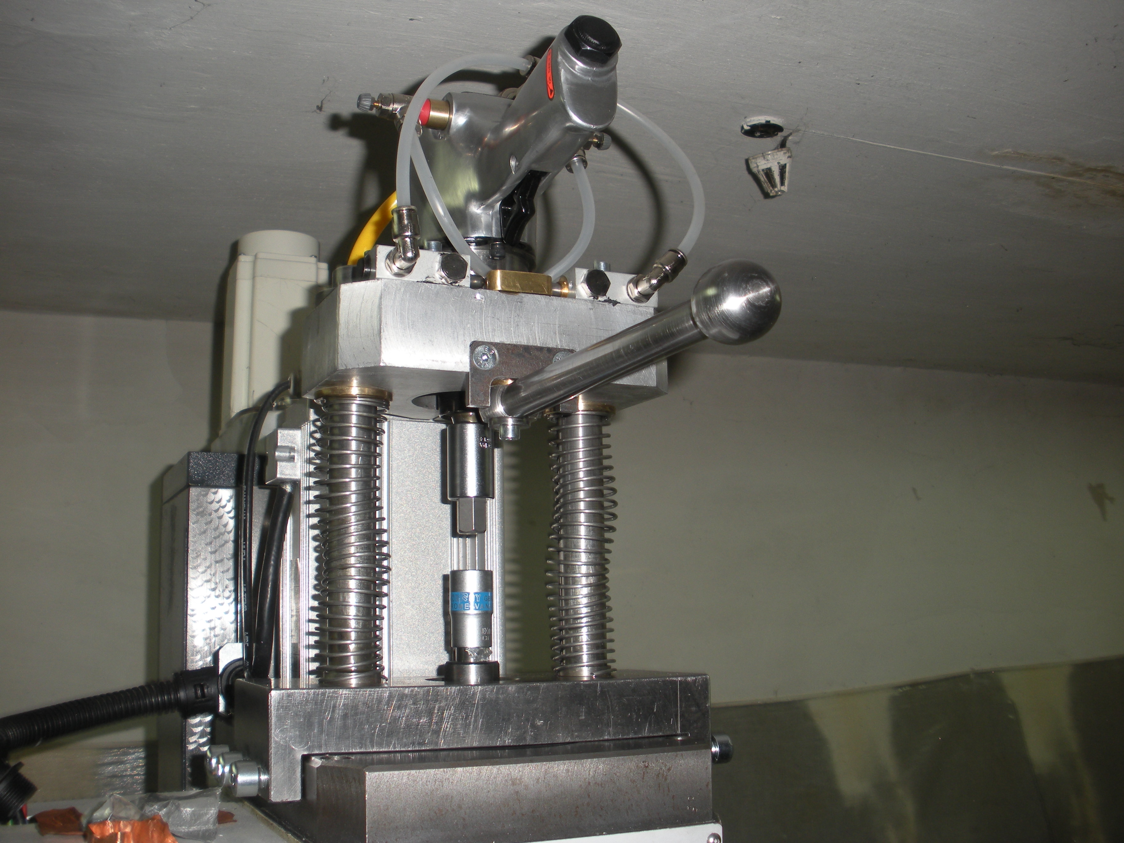

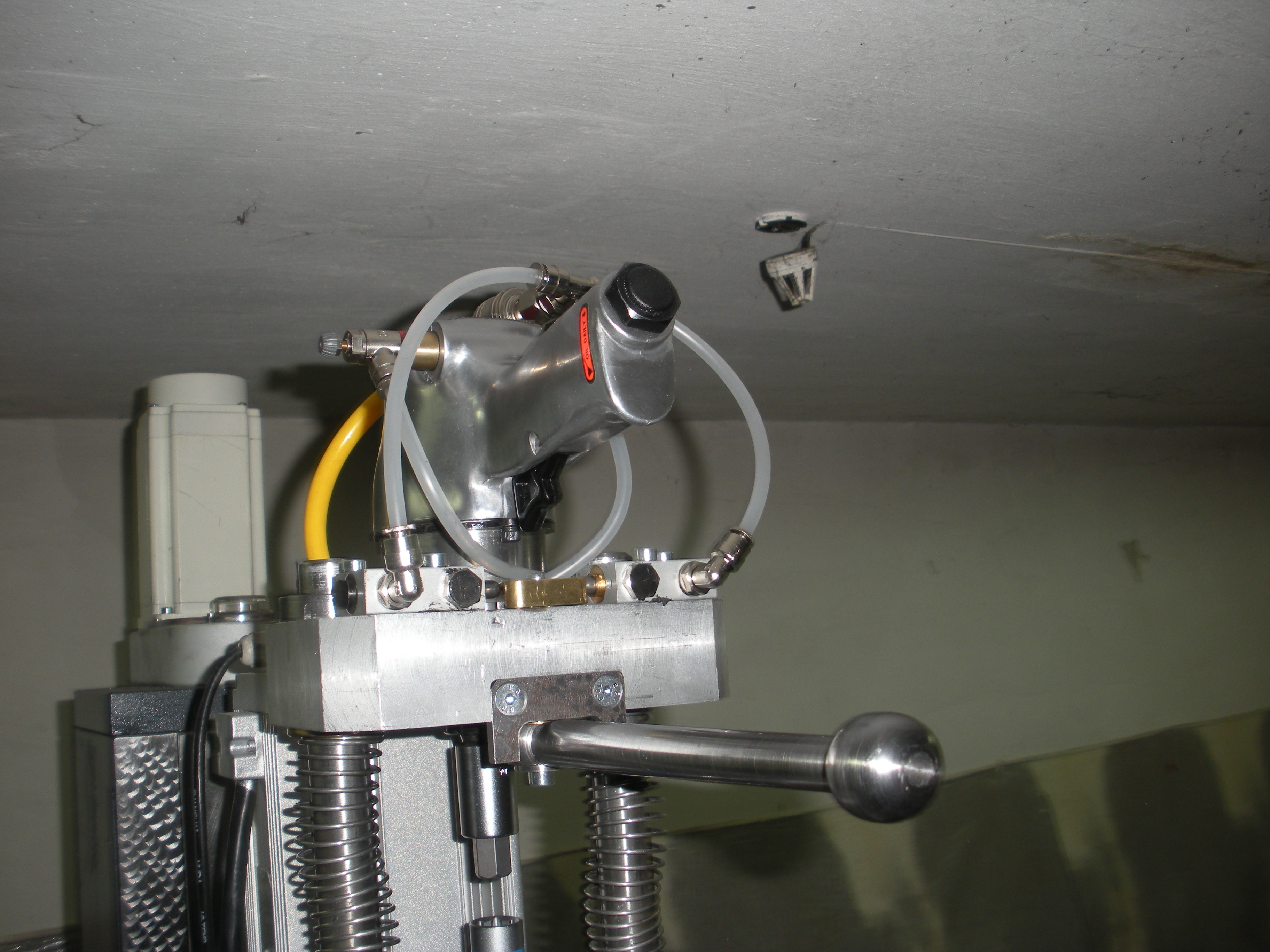

Первое устройство, облегчающее жизнь станочнику.
Слегка модернизированный пневмогайковерт, установлены два клапана и два дросселя для регулировки усилия зажима.
Станок Optimum BF 46
DSCN0072.JPG (6989 просмотров) <a class='original' href='./download/file.php?id=60782&mode=view' target=_blank>Загрузить оригинал (1.54 МБ)</a>
DSCN0073.JPG (6989 просмотров) <a class='original' href='./download/file.php?id=60783&mode=view' target=_blank>Загрузить оригинал (1.52 МБ)</a>

Demetrius писал(а):Первое устройство, облегчающее жизнь станочнику.
Устройство предназначено для быстрой смены оправок на станках с ручной сменой инструмента.
Как пользоваться:
Для зажима, потянуть ручку вниз и повернуть влево. Воздух поступает через клапан в одну из полостей пневмогайковерта, происходит зажим (усилие регулируется с помощью пневмодроселя).
Для разжима потянуть ручку вниз и повернуть вправо. Воздух поступает в другую полость...
1. Нравится то что устройство работает так как задумал, заказчик доволен. Простота в использовании, гайковерт можно будет еще использовать по назначению. Простой монтаж, без каких либо доработок станка.
2. Нет такого.
3. В другой раз бы сделал ручку на одной оси с направляющими, сейчас возможен перекос и не с первого раза удается опустить (нужно приноровится). Пневмоклапаны нужны с большим расходом, эти пришлось разбирать и по максимум выпиливать, расширять каналы.

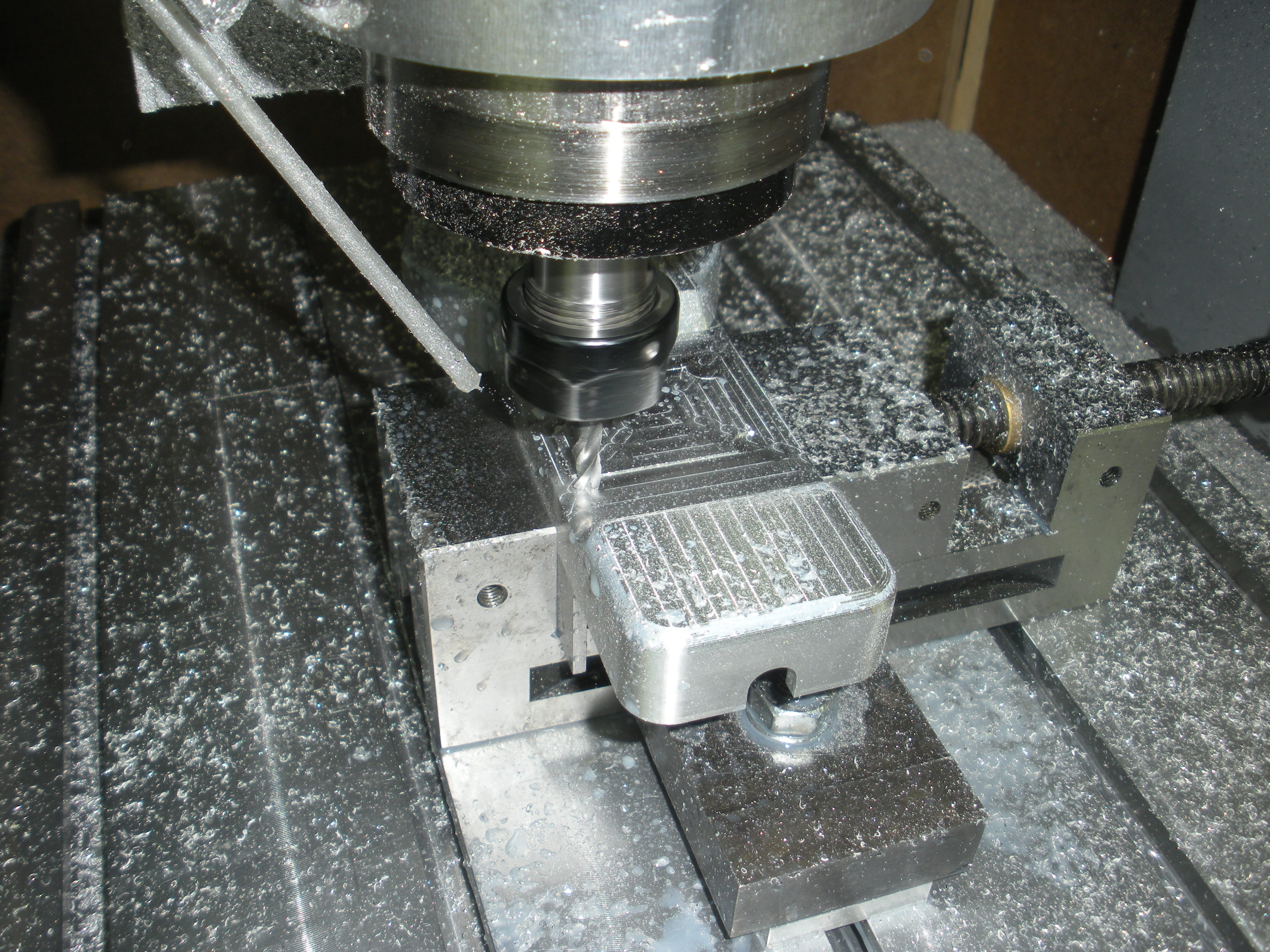

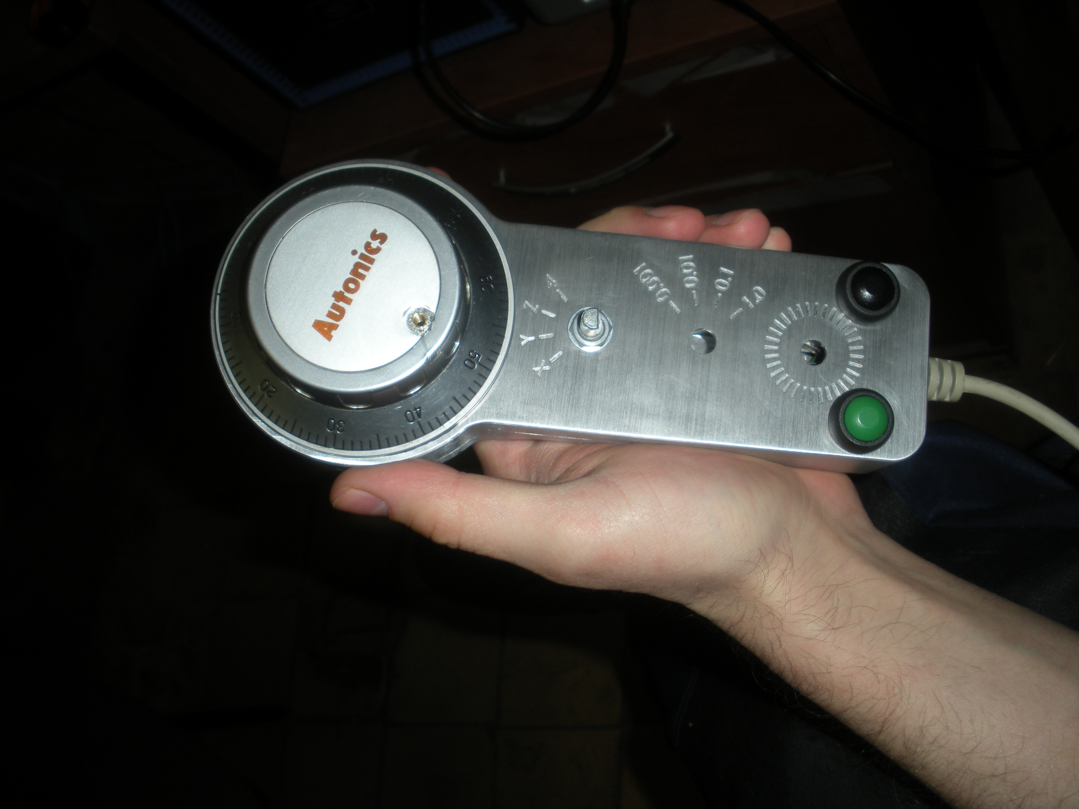

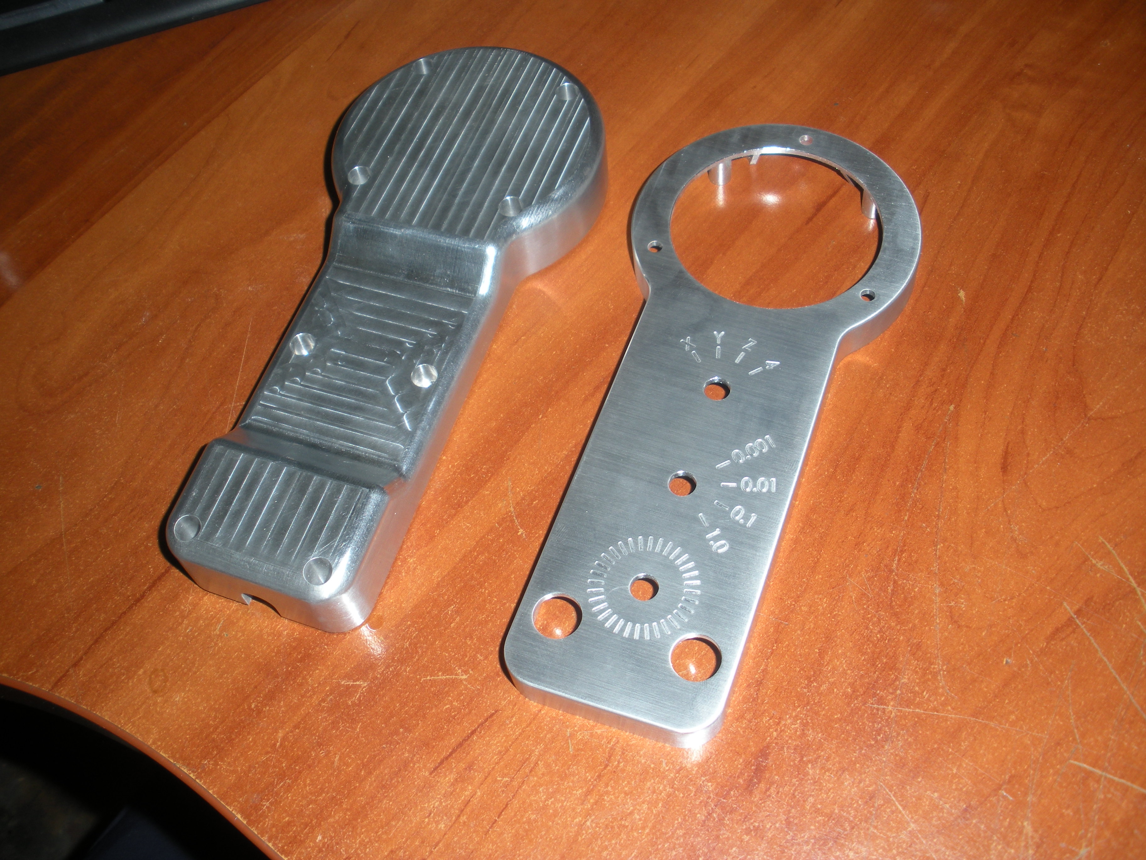

Запилил для дюралевого станка, дюралевый ручной пульт. :)
1.JPG (5887 просмотров) <a class='original' href='./download/file.php?id=72616&mode=view' target=_blank>Загрузить оригинал (1.84 МБ)</a>
2.JPG (5887 просмотров) <a class='original' href='./download/file.php?id=72617&mode=view' target=_blank>Загрузить оригинал (1.81 МБ)</a>
3.JPG (5887 просмотров) <a class='original' href='./download/file.php?id=72618&mode=view' target=_blank>Загрузить оригинал (1.67 МБ)</a>
4.JPG (5887 просмотров) <a class='original' href='./download/file.php?id=72619&mode=view' target=_blank>Загрузить оригинал (1.66 МБ)</a>
5.JPG (5887 просмотров) <a class='original' href='./download/file.php?id=72620&mode=view' target=_blank>Загрузить оригинал (1.73 МБ)</a>
6.JPG (5887 просмотров) <a class='original' href='./download/file.php?id=72621&mode=view' target=_blank>Загрузить оригинал (1.74 МБ)</a>
7.JPG (5887 просмотров) <a class='original' href='./download/file.php?id=72622&mode=view' target=_blank>Загрузить оригинал (1.71 МБ)</a>

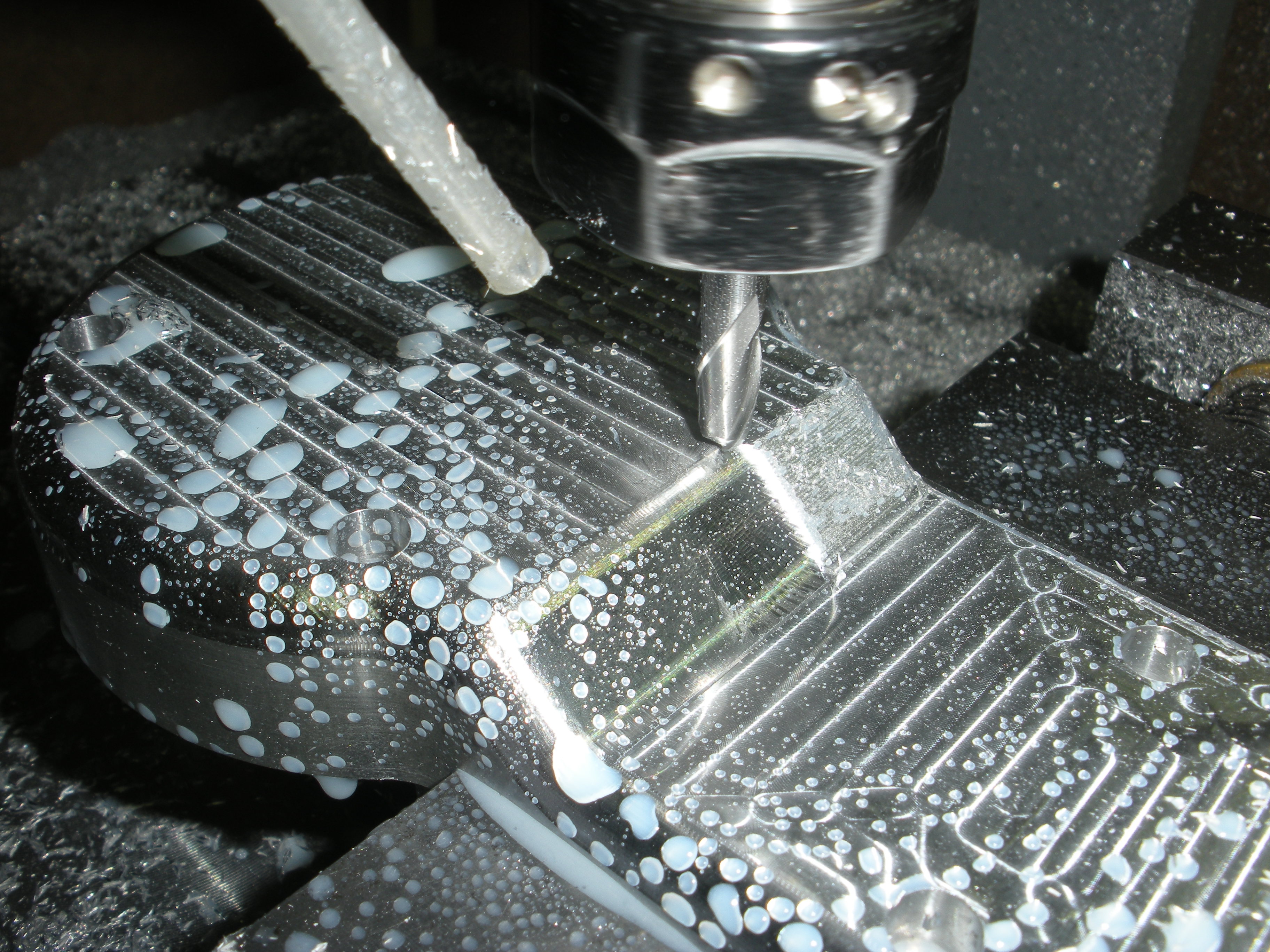

Немного ручной работы.
8.JPG (5887 просмотров) <a class='original' href='./download/file.php?id=72623&mode=view' target=_blank>Загрузить оригинал (1.74 МБ)</a>
9.JPG (5887 просмотров) <a class='original' href='./download/file.php?id=72624&mode=view' target=_blank>Загрузить оригинал (1.73 МБ)</a>
10.JPG (5887 просмотров) <a class='original' href='./download/file.php?id=72625&mode=view' target=_blank>Загрузить оригинал (1.54 МБ)</a>
11.JPG (5887 просмотров) <a class='original' href='./download/file.php?id=72626&mode=view' target=_blank>Загрузить оригинал (1.14 МБ)</a>
12.JPG (5887 просмотров) <a class='original' href='./download/file.php?id=72627&mode=view' target=_blank>Загрузить оригинал (1.69 МБ)</a>

Сообщения: 21923
Re: Мои поделки
Demetrius писал(а):Запилил для дюралевого станка, дюралевый ручной пульт. :)
Это тот самый случай, когда дюралевый станок лучше чугунного или полимербетонного... :)
Сообщения: 9583
Re: Мои поделки
Его бы еще анодировать, чтобы красявый стал ;)

Predator писал(а): Его бы еще анодировать
Тогда и станок нужно будет анодировать :D

Demetrius, станок ты мацать постоянно не будешь. а пульт таки анодировать полезно - руки чище будут

aegis писал(а):Demetrius, станок ты мацать постоянно не будешь. а пульт таки анодировать полезно - руки чище будут
Это нужно еще найти, отвезти на анодирование.
Руки можно и вытереть.
