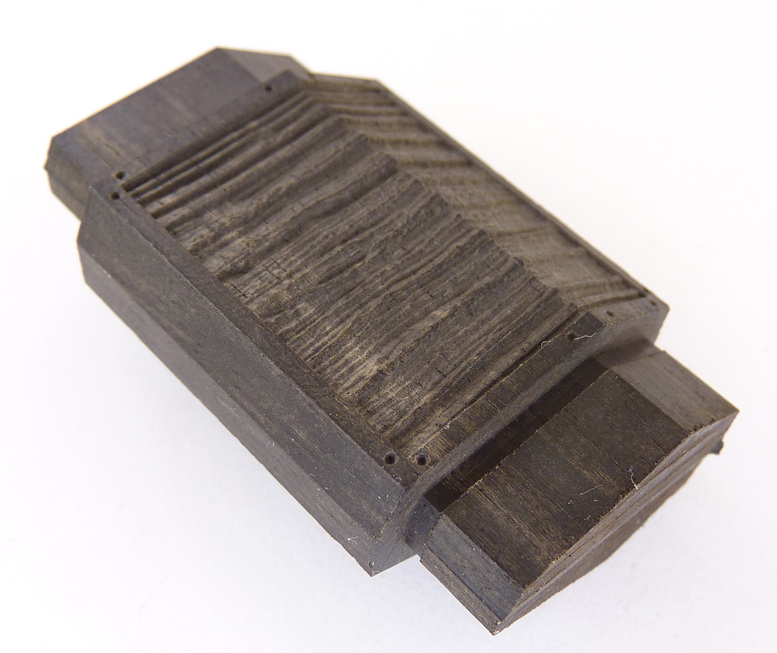

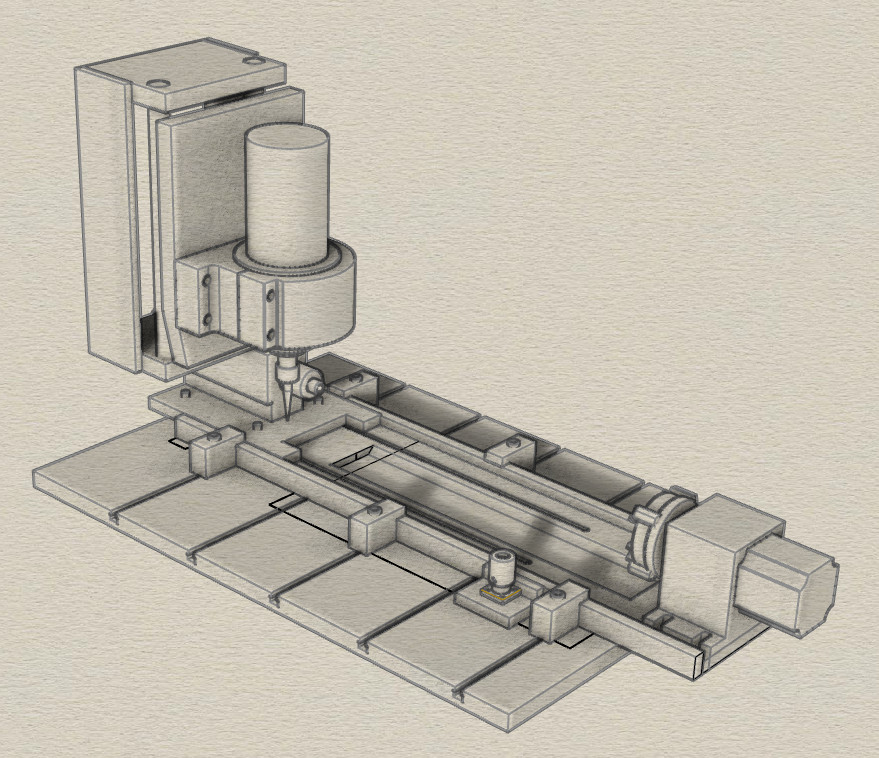

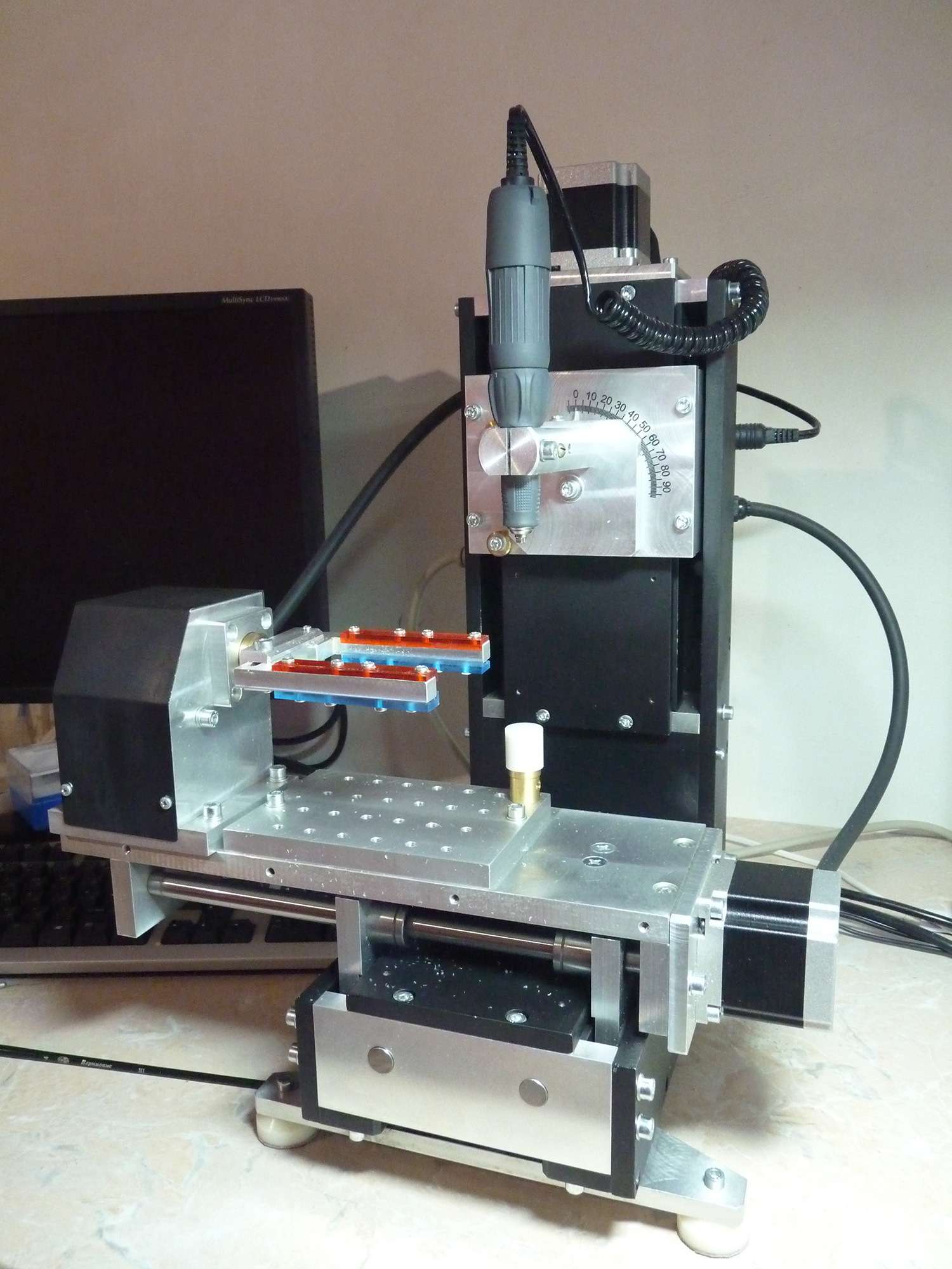

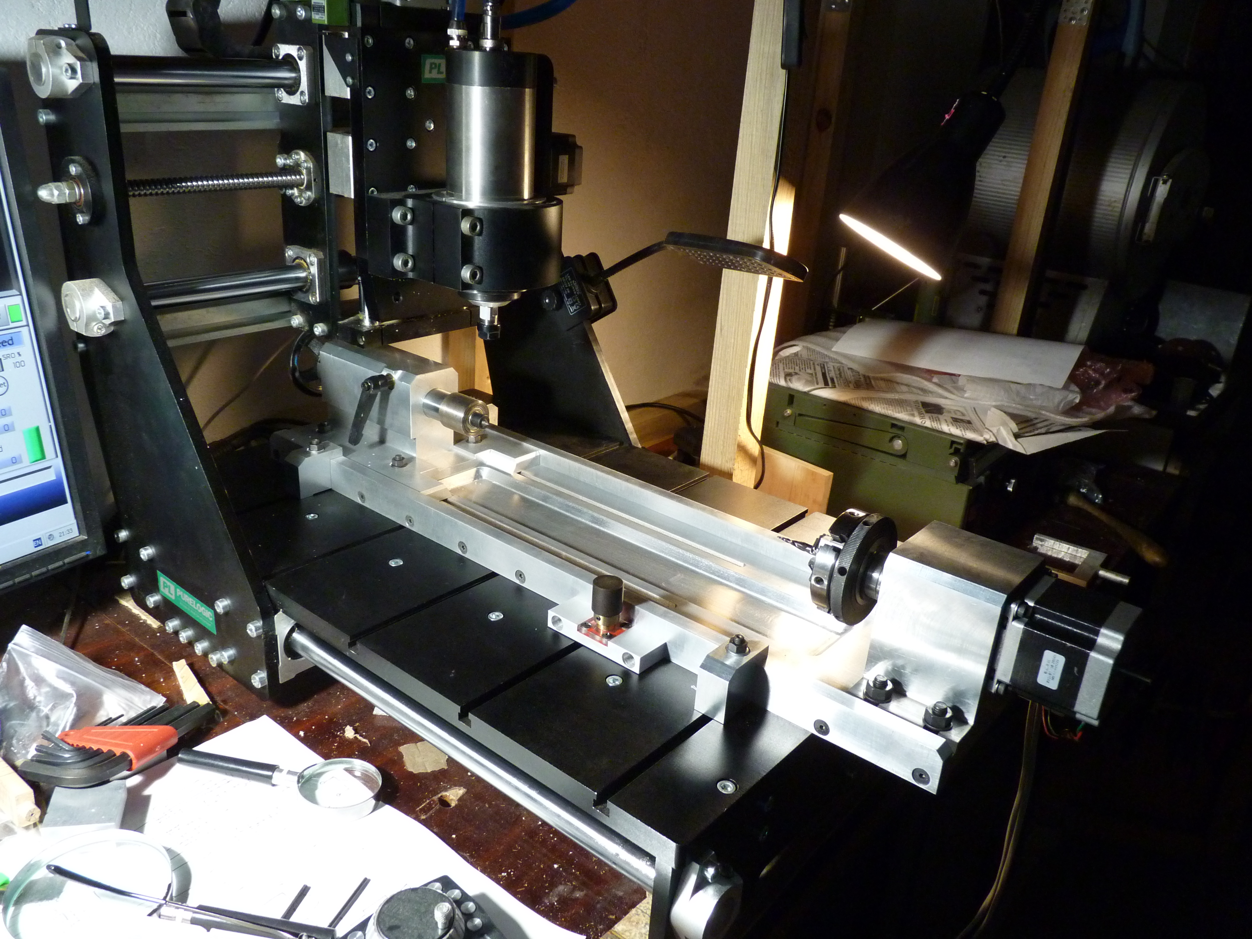

Вот наконец то подключил поворотную ось.
Чертежи разрабатывал сам, Основа, китайская поворотка с волновым редуктором 1:50.
Оказалась конкретно кривой, все плоскости фрезеровались по новой.
Станок Прилоджик, тоже не блещет точностью изготовления(((( Пришлось под один край стола подложить фольгу, без этого не получалось выставить параллельность.
Есть небольшие недочёты, но в принципе рабочий вариант))))
Из рабочего пространства выжал максимум.
Изготавливал знакомый на станке RIKEN........... :roll: (на фото)
Очень долго провозился с выставлением и юстировкой, но теперь всё нормально.
Скоро буду делать объёмные модели из дерева!

А вот это что - датчик нуля по Z ?
Безымянный.png (13161 просмотр) <a class='original' href='./download/file.php?id=47919&mode=view' target=_blank>Загрузить оригинал (1.82 МБ)</a>
igor44
Сообщения: 373
Репутация: 257
Откуда: Костромская обл.
Re: Мои работы на ЧПУ
Сообщение igor44 »
Kopyloff писал(а):А вот это что - датчик нуля по Z ?
Совершено верно. Сделал датчик как на другом станке.

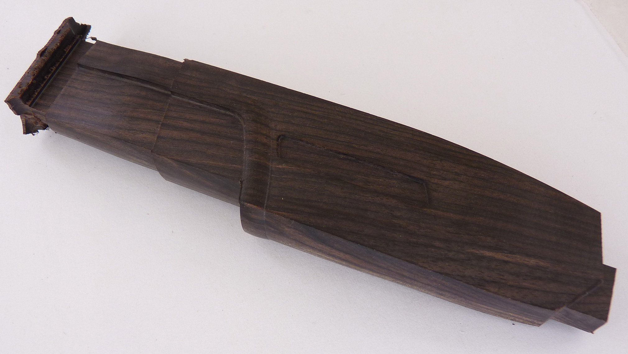

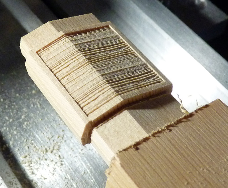

Поворотка уже в работе.
Пошли первые заказы. Ручки для ножей.
Для начала попробовал на обычной древесине. (12773 просмотра) <a class='original' href='./download/file.php?id=51575&mode=view' target=_blank>Загрузить оригинал (183.4 КБ)</a>
P1290375.jpg (12773 просмотра) <a class='original' href='./download/file.php?id=51576&mode=view' target=_blank>Загрузить оригинал (245.08 КБ)</a>
P1290374.jpg (12773 просмотра) <a class='original' href='./download/file.php?id=51577&mode=view' target=_blank>Загрузить оригинал (123.42 КБ)</a>
P1300234.jpg (12773 просмотра) <a class='original' href='./download/file.php?id=51578&mode=view' target=_blank>Загрузить оригинал (516.03 КБ)</a>
P1300235.jpg (12773 просмотра) <a class='original' href='./download/file.php?id=51579&mode=view' target=_blank>Загрузить оригинал (573.04 КБ)</a>

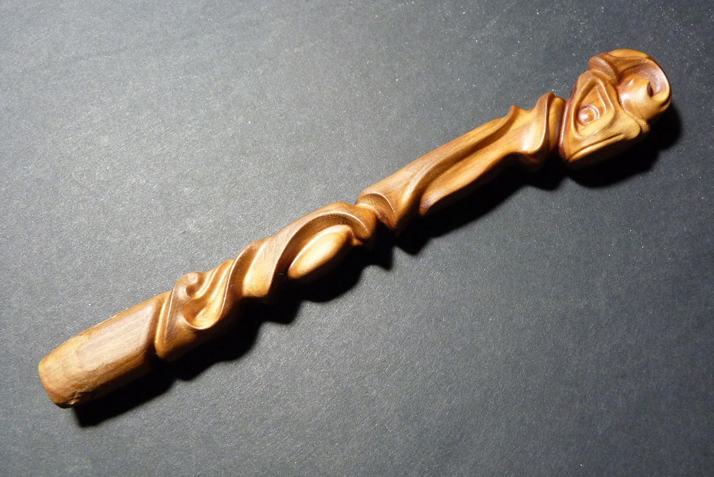

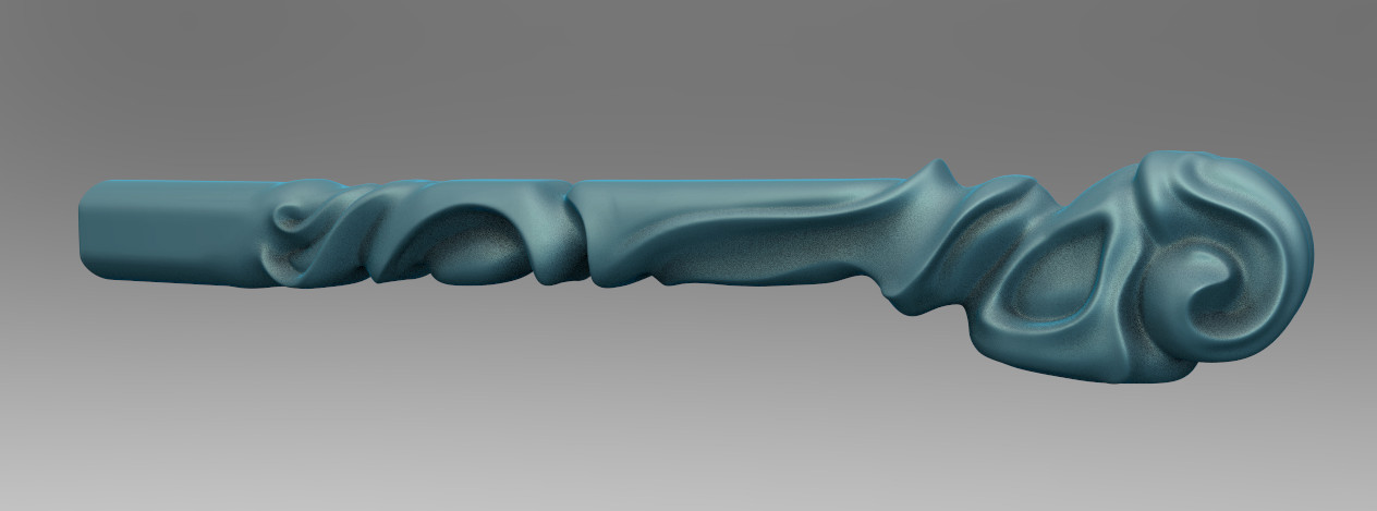

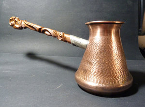

В свободное время продолжаю пробовать резать на поворотной оси.
Взял кусок сухой яблони, помоделировал в Zbrush, изготовил УП и вырезал новую ручку на джезву.
Было так (12435 просмотров) <a class='original' href='./download/file.php?id=53910&mode=view' target=_blank>Загрузить оригинал (459.79 КБ)</a>
Было так
модель (12435 просмотров) <a class='original' href='./download/file.php?id=53911&mode=view' target=_blank>Загрузить оригинал (51.74 КБ)</a>
модель
процесс (12435 просмотров) <a class='original' href='./download/file.php?id=53912&mode=view' target=_blank>Загрузить оригинал (709.64 КБ)</a>
процесс
готовая ручка, пропитал льняным маслом (12435 просмотров) <a class='original' href='./download/file.php?id=53913&mode=view' target=_blank>Загрузить оригинал (549.2 КБ)</a>
теперь стало так..........)))) (12435 просмотров) <a class='original' href='./download/file.php?id=53914&mode=view' target=_blank>Загрузить оригинал (509.06 КБ)</a>

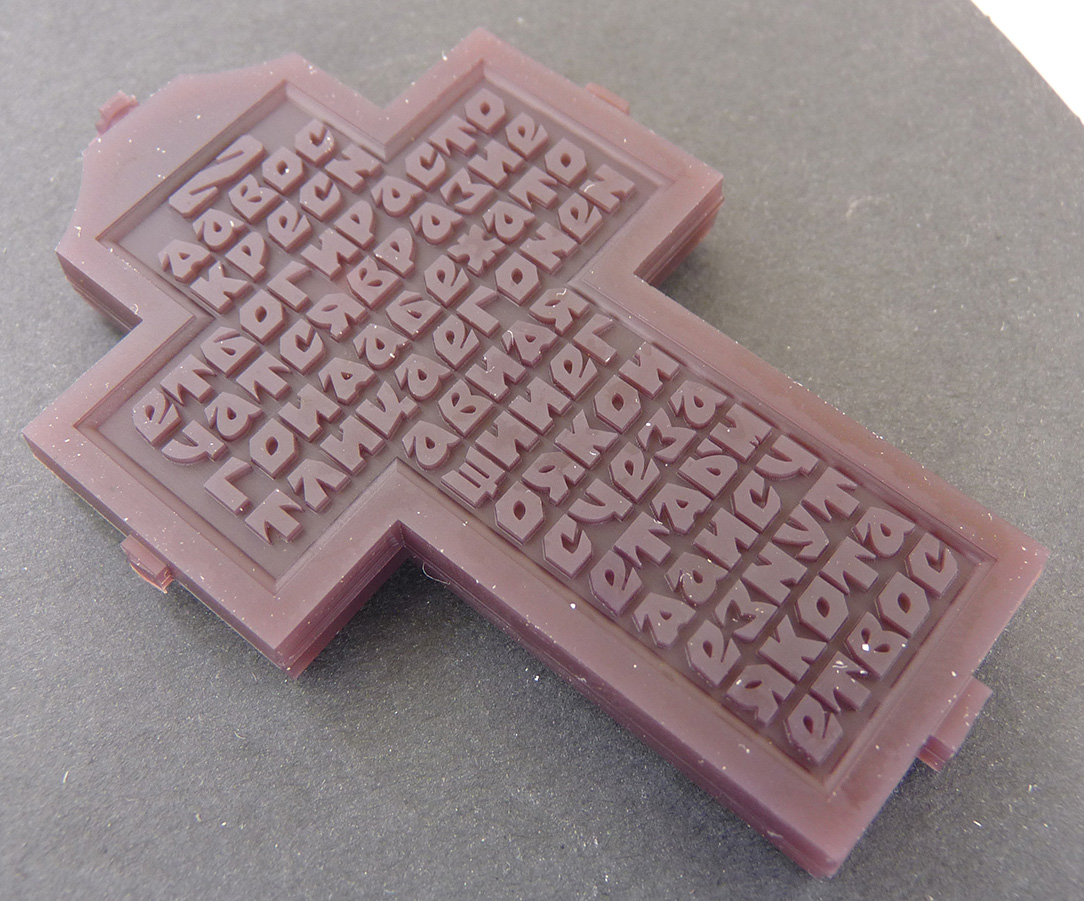

Это ещё не все детали для креста.............. :hehehe:
Ещё будет 6 штук.
Воск, Стриж.
Моделирование и резка мои...........дальше работа ювелира.

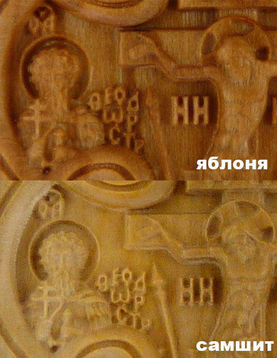

Крест, яблоня, льняное масло. 60 мм высота.
Гравер конический 20 гр, 0.1 мм.
около 6 часов.

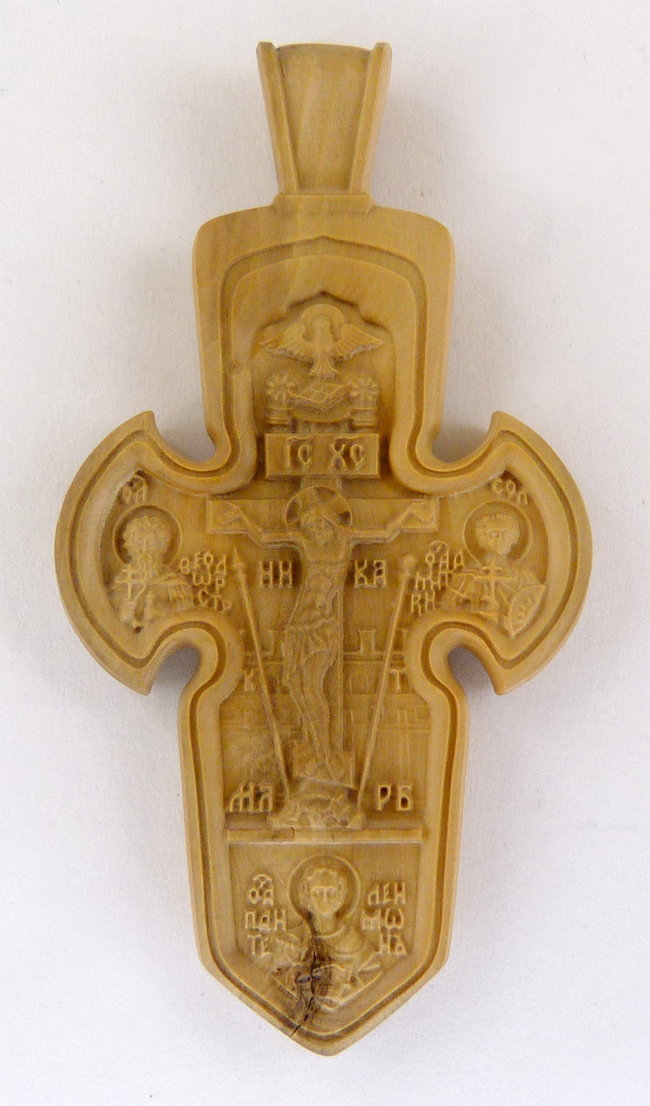

Дубль два...........Самшит.
Мелкие детали вырезались намного чётче!
Крест без всякого покрытия. Самшит наверное не стоит чем то покрывать.
Самшит.jpg (11587 просмотров) <a class='original' href='./download/file.php?id=59071&mode=view' target=_blank>Загрузить оригинал (437.61 КБ)</a>
Сравнение мелких деталей(фрагмент) (11587 просмотров) <a class='original' href='./download/file.php?id=59072&mode=view' target=_blank>Загрузить оригинал (146.16 КБ)</a>

Сообщение kod007 »
Покрывать или нет - это только решение мастера.
Не защищённый самшит от потожировых - темнеет, как бы "старится", - будет старое/старинное изделие. :)
Да, с маслом хорошо работать с пищевой пленкой (даже просто пакет), нанёс с избытком и сразу в пленку – на ночь или больше, (оно само там ищет не пропитанные места).
