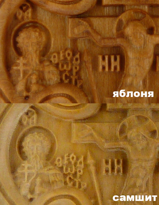

Крест, яблоня, льняное масло. 60 мм высота.
Гравер конический 20 гр, 0.1 мм.
около 6 часов.

рс......завтра покажу фото такого же крестика, только вырезанного из самшита.
разница..................небо и земля!!!!

Дубль два...........Самшит.
Мелкие детали вырезались намного чётче!
Крест без всякого покрытия. Самшит наверное не стоит чем то покрывать.
Самшит.jpg (11592 просмотра) <a class='original' href='./download/file.php?id=59071&mode=view' target=_blank>Загрузить оригинал (437.61 КБ)</a>
Сравнение мелких деталей(фрагмент) (11592 просмотра) <a class='original' href='./download/file.php?id=59072&mode=view' target=_blank>Загрузить оригинал (146.16 КБ)</a>

Покрывать или нет - это только решение мастера.
Не защищённый самшит от потожировых - темнеет, как бы "старится", - будет старое/старинное изделие. :)
Да, с маслом хорошо работать с пищевой пленкой (даже просто пакет), нанёс с избытком и сразу в пленку – на ночь или больше, (оно само там ищет не пропитанные места).
