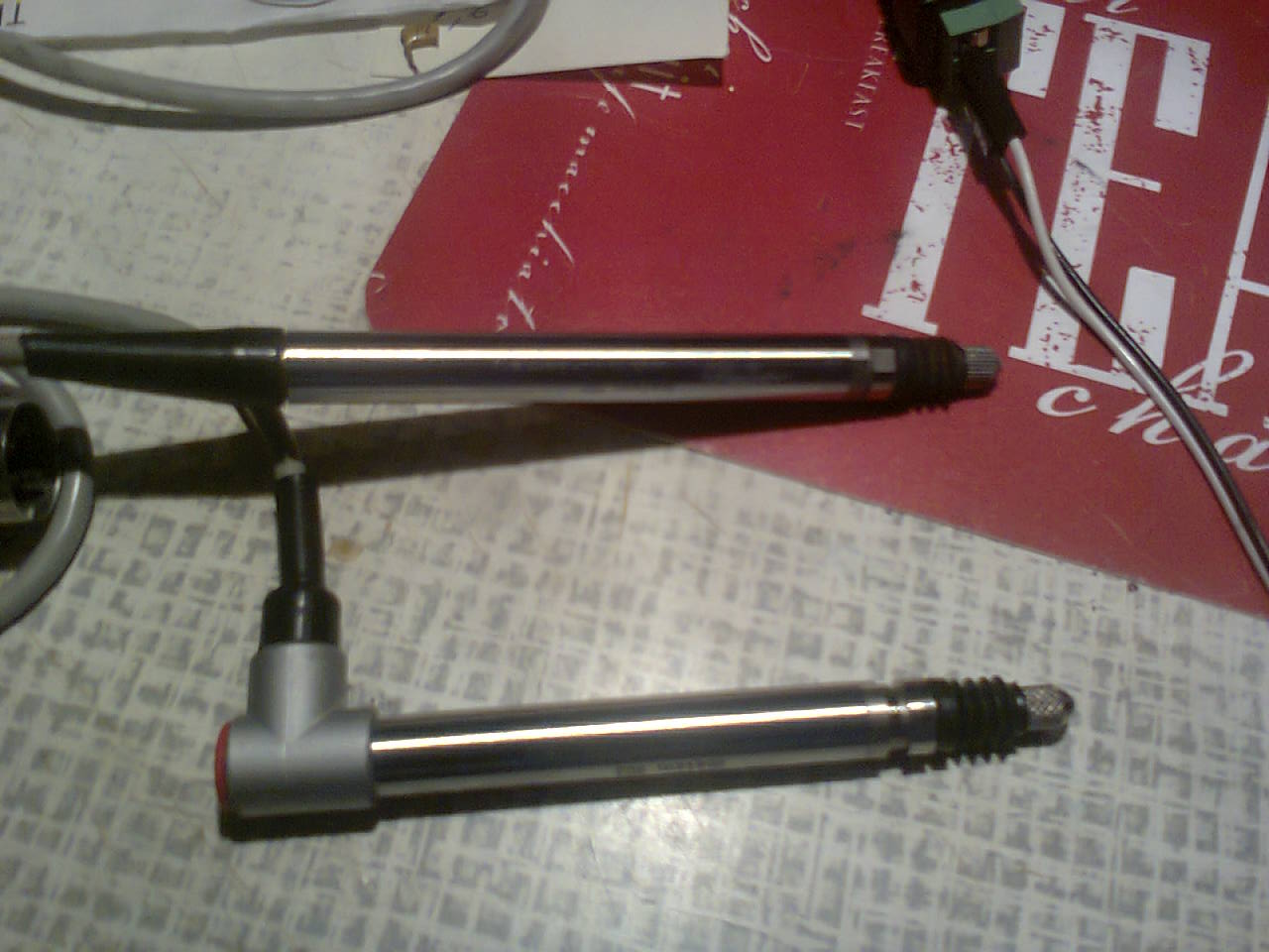

Отдельным постом хотел бы подкинуть интересную инфу, думаю, многим, особенно обладателям контроллеров с аналоговыми входами будет не лишней. Речь пойдет о так называемых LVDT щупах, по сути тот же самый резольвер или сельсин. В моем случае хочу такой щуп прикрутить к Малышу в качестве датчика длинны инструмента. Сам щуп будет чуток переделан и вместо шарика на конце (он выкручивается) будет стоять грибок. Щуп будет установлен вертикально в штатив грибком вверх. Нажимаем на грибок - пошли измерения. О сути доработки чуть позже. В чем прикол данного типа измерений? Щуп, сам по себе очень точное устройство, микрон поймать для него, как два пальца об асфальт. Качество изготовления таких девайсов можно сказать лучшее. Внутри стоит пневмоцилиндрик в качестве пружины (думаю для равномерности степени нажатия). В оконнцовке щуп на выходе имеет аналоговый сигнал. Ход штока 4мм. Алгоритм измерений такой : на высокой скорости подъезжаем к щупу. Как только пошло нажатие, аналоговый сигнал в щупе начинает меняться. Условно прикидываем, что у нас в пользовании Кфлоп с Каналогом. Пишем для него небольшую подпрограммку. в которой будет указано, что ехать к заданной точке с такой-то скоростью. При изменении напряжения на аналоговом входе замедлить скорость опускания Z до такого-то значения. Ехать до тех пор, пока V на аналоговом входе не достигнет такого-то значения. Стоп.Запись координаты по Z в таблицу инструмента. Подъем. Файлик с кодом позже добавлю. Учитывая, что ADC вход Кфлопа имеет три знака после запятой, мы получаем достаточноточный замер. В моём случае изменение напряжения при ходе 4мм меняется всего на 0,4 вольт или 0,1в /мм. 0,1в делим на тысячу )три знака после запятой) и получаем вот такой результат 0,0001мм. Учитывая, что Кфлоп такую мелкую величину не сосчитает, округляем до 0,001. В итоге попадаем в микрон. Даже учитывая погрешности, температурный дрейф и т.д. в сотку попадаем 100%.
Сами по себе щупы имеют вот такой вид
Фото2269.jpg (4016 просмотров) <a class='original' href='./download/file.php?id=49321&mode=view' target=_blank>Загрузить оригинал (116.64 КБ)</a>
доработку грибка и штатив выложу позже, когда сделаю.
Дальше немного о принципе работы щупа. На обмотку подается напряжение. Внутри стоят параллельные обмотки. По сути работает по принципу трансформатора, но с подвижным сердечником. При возникновении напряжения на первичной обмотке возникает соотв. напряжение на вторичке, которое мы и снимаем для замера. Самое важное, что просто так эта штука не работает. На вход надо подать синусоидальное напряжение (переменку) порядка 2-20кГц. Где взять такое? В моём случае на помощь пришла дешевенькая китайская Ардуино Нано, ну так не хотелось ничего паять :). Нарыл в сети прогу генератора синусоиды. Оригинал http://interface.khm.de/index.php/lab/i ... generator/. Здесь перевод на русский и описание куда чего цеплять http://www.radioman-portal.ru/pages/1747/index.shtml. Так просто прога не запустилась, написана под АтМегу 168, моя Нано с процом 328. Отдельное спасибо добрым людям с cyberforum.ru , выручили, подсказали. Чтоб не заморачиваться, меняем в коде строку

Вот сигнал на выходе щупа (под осцилом вольтметр)
минимальное значение
Фото2266.jpg (4016 просмотров) <a class='original' href='./download/file.php?id=49325&mode=view' target=_blank>Загрузить оригинал (122.82 КБ)</a>
максимальное
Фото2267.jpg (4016 просмотров) <a class='original' href='./download/file.php?id=49324&mode=view' target=_blank>Загрузить оригинал (130.97 КБ)</a>
Вот небольшая видяшка, опять же сорри за качество
https://www.youtube.com/watch?v=Ib3qzm-vko4

Как-то я не понял вот этот момент:
alexandr_st писал(а):0,1в /мм
alexandr_st писал(а):округляем до 0,001. В итоге попадаем в микрон
Микрон - это, получается, 0.0001 вольта? Как тогда попасть в микрон с дискретностью измерения на порядок больше:)
alexandr_st писал(а): На вход надо подать синусоидальное напряжение (переменку) порядка 2-20кГц
Т.е. на выходе тоже синус идет? :)
А вообще, лучше бы спаять небольшую схемку генератора синуса на операционнике, мне кажется :)

Я ж специально вольтметр присобачил, на фотках видно. Ход 4мм. Мин 1,4в, максимально 1,8в. 0,4в на 4мм хода
AndyBig писал(а):Микрон - это, получается, 0.0001 вольта? Как тогда попасть в микрон с дискретностью измерения на порядок больше:)
Нет, 0,0001в выходит уже нанометр вроде. Но кфлоп может сосчитать до 3х цифр после запятой, т.е. 0,001в - это минимальное его измерение, что соотв. дискретности в 1мк в моём пересчёте.
AndyBig писал(а):А вообще, лучше бы спаять небольшую схемку генератора синуса на операционнике, мне кажется
А зачем паять если оно уже есть готовое? Можно вообще-то и специализированную микруху купить. Нано стоит 7 долларов. Сколько вы времени убьете на поиск деталей, пайку, денег на бензин и пр? Оно того стоит?

alexandr_st писал(а):Нет, 0,0001в выходит уже нанометр вроде
Давайте еще раз :)
1 мм - 0.1 В
1/1000 = 0.001 мм (микрон) - 0.1/1000 = 0.0001 В
1/1000000 = 0.000001 мм (нанометр) - 0.1/1000000 = 0.0000001 В
alexandr_st писал(а):Сколько вы времени убьете на поиск деталей, пайку, денег на бензин и пр?
Ну, несколько операционников и куча резисторов-конденсаторов у меня и так лежат, а вот на поиск дросселей из схемы на Ардуине действительно придется потратить время и деньги :)
Кроме того, при измерении напряжения с такой точностью будут очень высоки требования к стабильности питания генератора. Не удивлюсь, если требования будут высоки и к стабильности сигнала, отсутствию искажений, а с ардуиновским DDS они будут неизбежно. И стабильность напряжения на ее выходах до милливольта - тоже под очень большим вопросом :) Да и стабильность частоты, раз уж говорить обо всем этом, далека от совершенства :)
alexandr_st
Сообщения: 108
Зарегистрирован: 08 мар 2015, 14:06
Репутация: 169
Re: Мои развлекухи
Сообщение alexandr_st »
AndyBig писал(а):Да и стабильность частоты, раз уж говорить обо всем этом, далека от совершенства
Не спорю, но на то там и собственный кварц стоит. Понятно, что фирменный готовый преобразователь за $350 сделает работу качественней, но на безрыбье и рак рыба :) Питание ардуины будет от того же кфлопа, там вроде стабилизированное.
В общем, никому не навязываю. По большому счёту и контактной пластины достаточно. А паять, так ну его нафиг. На соплях такое делать нет смысла. Цивильно, - плату ваять : опять же это время. Разве что когда заняться нечем. В общем, кустарщина при цене в 7 баксов ради экономии трех совершенно неоправдана.
Сообщения: 3653
Re: Мои развлекухи
AndyBig писал(а):е удивлюсь, если требования будут высоки и к стабильности сигнала, отсутствию искажений, а с ардуиновским DDS они будут неизбежно.
Согласен полностью.
Так же как и измерительная часть должна быть нормальной. Одно дело разрешение 3 знака после запятой, другое дело точность... и возможно лучше будет уйти к относительным измерениям. Т.е. не V достигло X, а V изменилось на. Иначе придется бороться с температурной стабильностью и прочими присущими аналогу проблемами... В общем попытайся этой штукой именно мерять перемещения, тогда станут понятны взможные траблы... Примем имеет смысл разбить эксперимент на несколько дней повторяя опыт с изменением параметров (хотябы форточку открыть, чтобы температура в помещении изменилась)
Вообще я так понял это щуп активного контроля? Типа тех что на шлифовках размер проверяют?
Kopyloff
Сообщения: 387
Репутация: 117
Откуда: Первоуральск
Re: Мои развлекухи
Сообщение Kopyloff »
Тоже не стал бы доверять ардуине если нужны точные измерения. Питание МК там напрямую от 78М05:
Безымянный.png (3976 просмотров) <a class='original' href='./download/file.php?id=49326&mode=view' target=_blank>Загрузить оригинал (74.93 КБ)</a>
А температурный коэффициент: -1 мВ/градС, да ещё и шум 0.2мВ:
Безымянный2.png (3976 просмотров) <a class='original' href='./download/file.php?id=49327&mode=view' target=_blank>Загрузить оригинал (67.77 КБ)</a>
